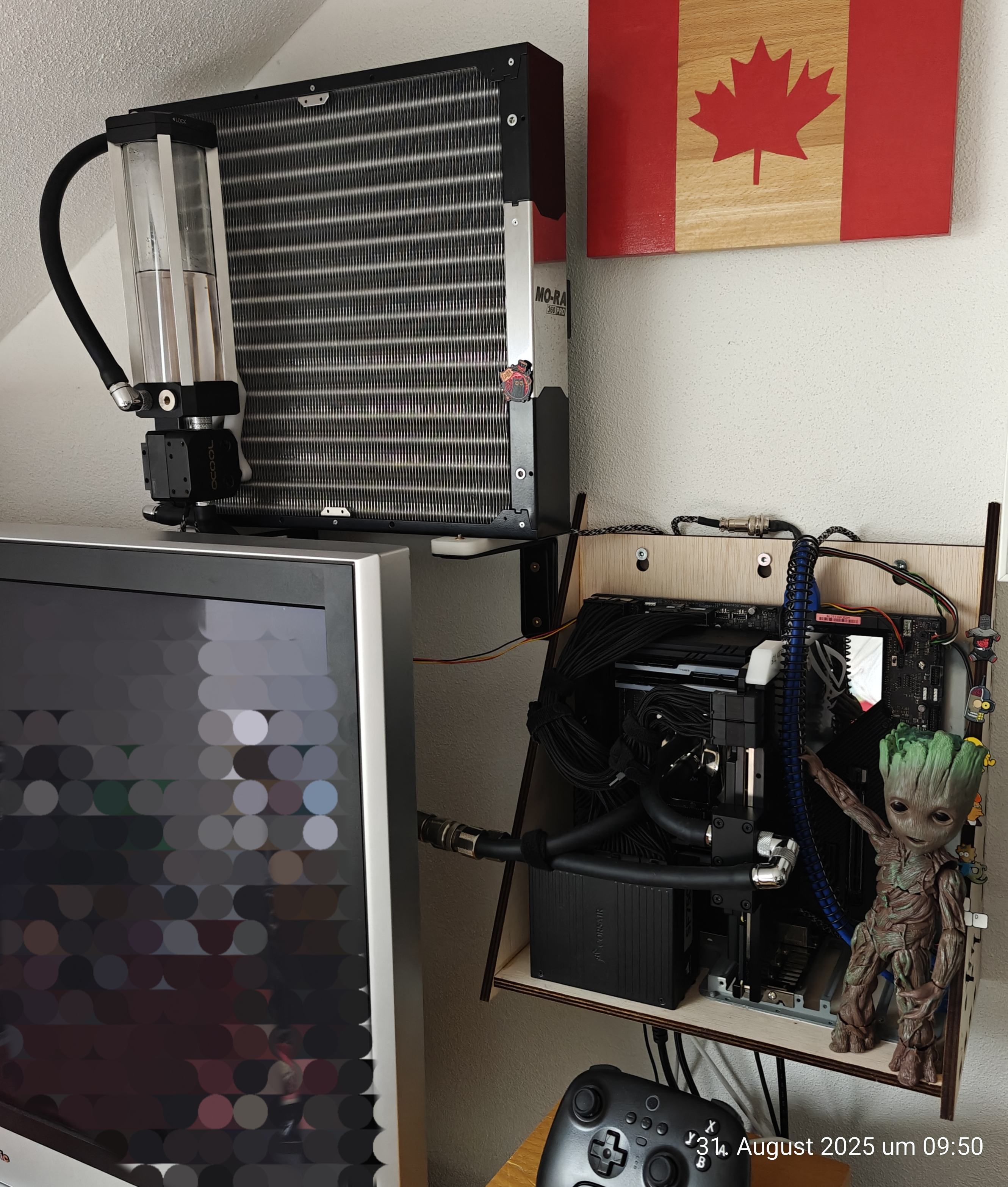

Geil...Double Mo-Ra mit Dichtung und jeweils als Push Konfig montiert?
Erklär mal plz.
gruß
Sorry, musste erst mal was essen.

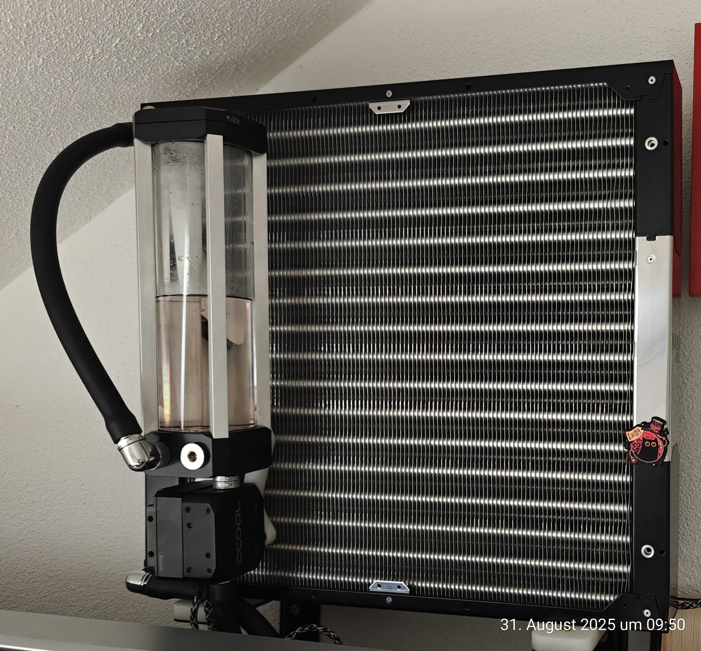

Also das sind 2 420er. Vorne 4x200mm chromax und in der mitte 9 x140mm.
Die 200er ziehen an und die 140er leiten weiter.
Aktuell sind noch beide lüfterreihen am selben pwm signal, das wird aber wahrscheinlich noch getrennt. Habs eigentlich einfach für die ersten durchflusstests so gelassen, aber bin positiv überrascht... 😅
Abgedichtet ist alles mit tesa moll fensterdichtung mit 7mm höhe. Dies war einerseits nötig um den luftstrom zu kanalisieren und andererseits um die 4mm hohen einlassverschlüsse vom mora zu kompensieren. Wollte es erst mit etwas anderem machen, aber wegen der höhe, wurde es dann fensterdichtung.
Funzt soweit 1A... 🤪
Wegen der neuen gesamtbreite von ca. 21cm habe ich auch gleich noch die morafüsse durch durchgehende holzfüsse aus mehrschichtholz ersetzt. Damit?konnte ich auch gleich die beiden moras fix verbinden und den korrekten abstand für die fensterdichtung sicherstellen.
Staune selbst noch, dass mir das als handwerklicher analphabet im ersten versuch gelungen ist... 🤓🤘
Auf der rückseite hab ich schon mal das dual d5 top von icemancooler verbaut. So dass die beiden d5 dann die ddc, welche im gehäuse ist, unterstützen können.
Binecht gespannt, wie das dualtop so ist.
Zu guter letzt habe ich noch aus holz eine art klemme gebaut, welche oben an die moras kommt und die beiden an der oberseite zusammenhält, damit die nicht irgendwie auseinander kippen.
Wenn ich einen 3d-drucker hätte, wäre das eine schöne schlanke klemme geworden. So ist es halt erstmal fürs erste eine notlösung...
Tja, das wars soweit. Als nächstes werden die pumpen in betrieb genommen und die schläuche neu verlegt.

ist natürlich genau so wie du es vermutet hast. das heisse wasser kommt hinten rein und geht danach in den vorderen und anschliessend zurück zum rechner.
eigentlich würde ein paraleller mora-aufbau auch sinn machen, zumindest wenn die beiden getrennt sind und so der durchfluss durch den mora halbiert werden kann.
bin gerade die temps am testen und nach 30min cinebench und furmark2 habe ich ungefähr ein delta von 6-7° zwischen wasser und raumtemperatur.
das aber natürlich bei 100% lüfter. mal schauen, wies bei 50% aussieht. :fresse2:
EDIT sagt:
mit 50% steigen die Wassertemps gerade mal 1°.
Glaube das ganze funktioniert wie gewünscht. :banana:

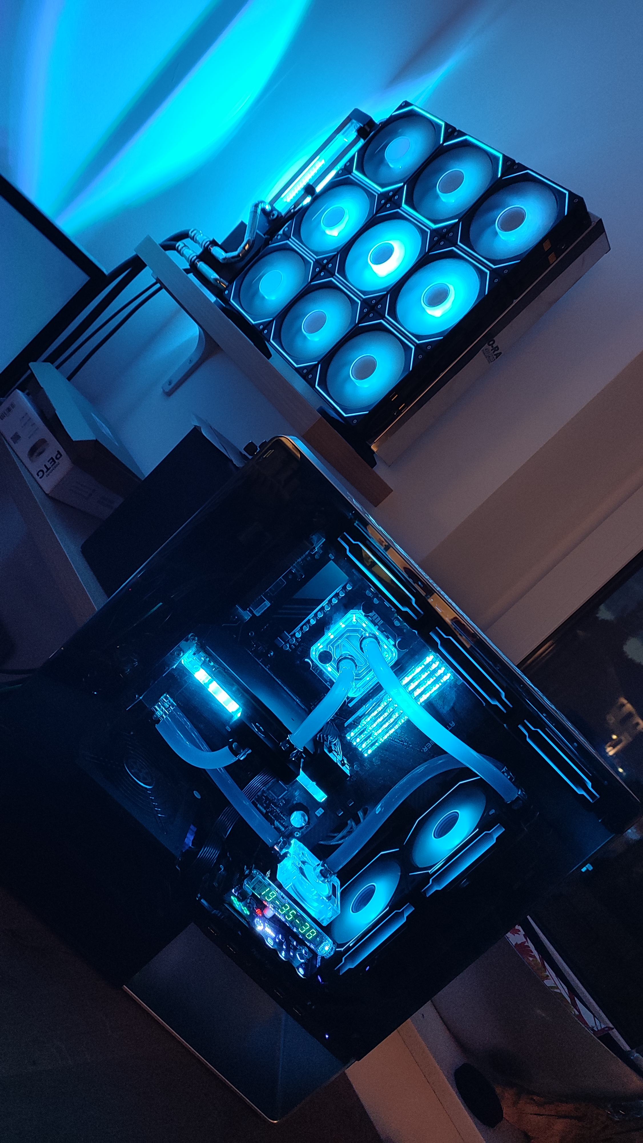

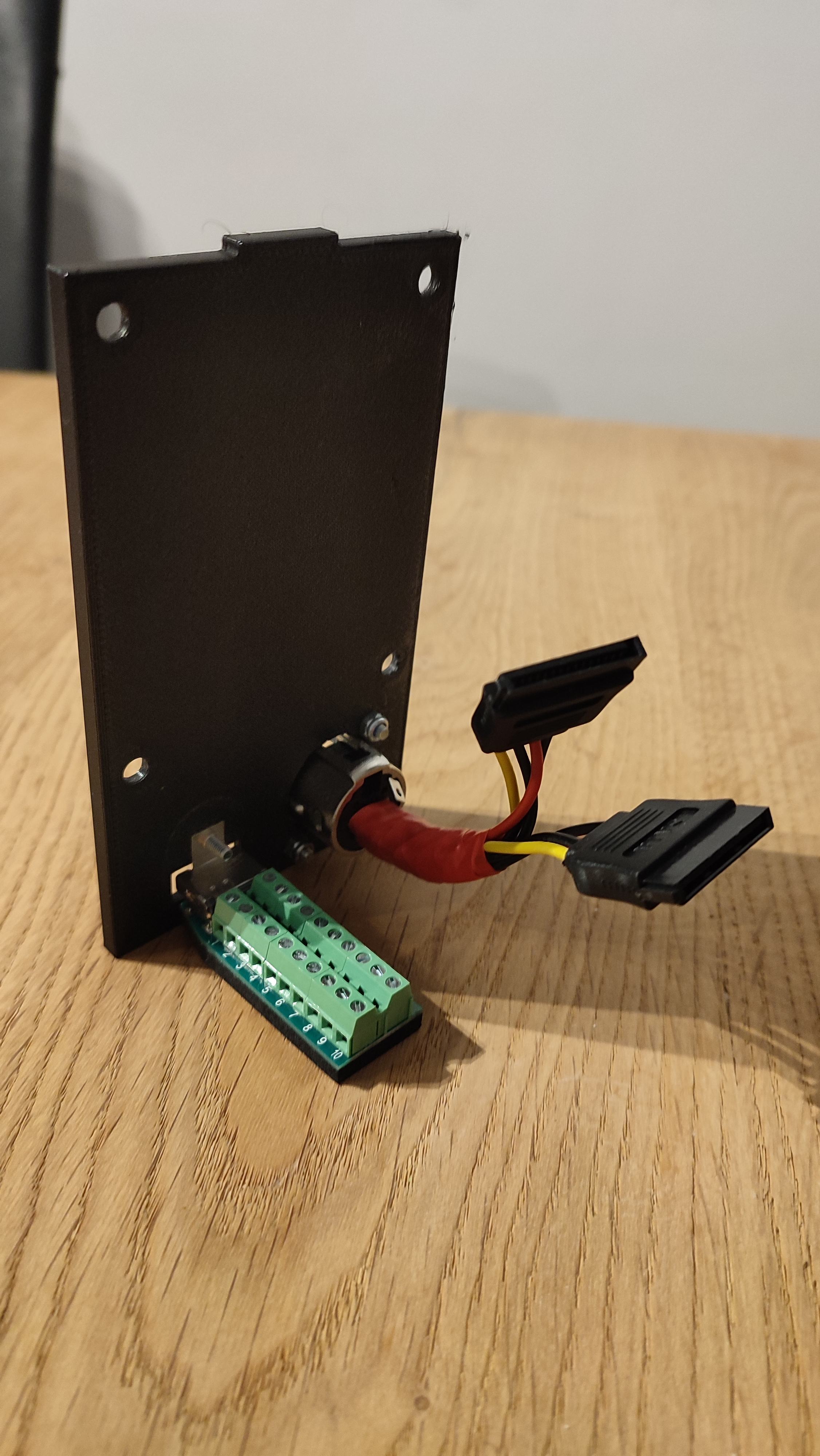

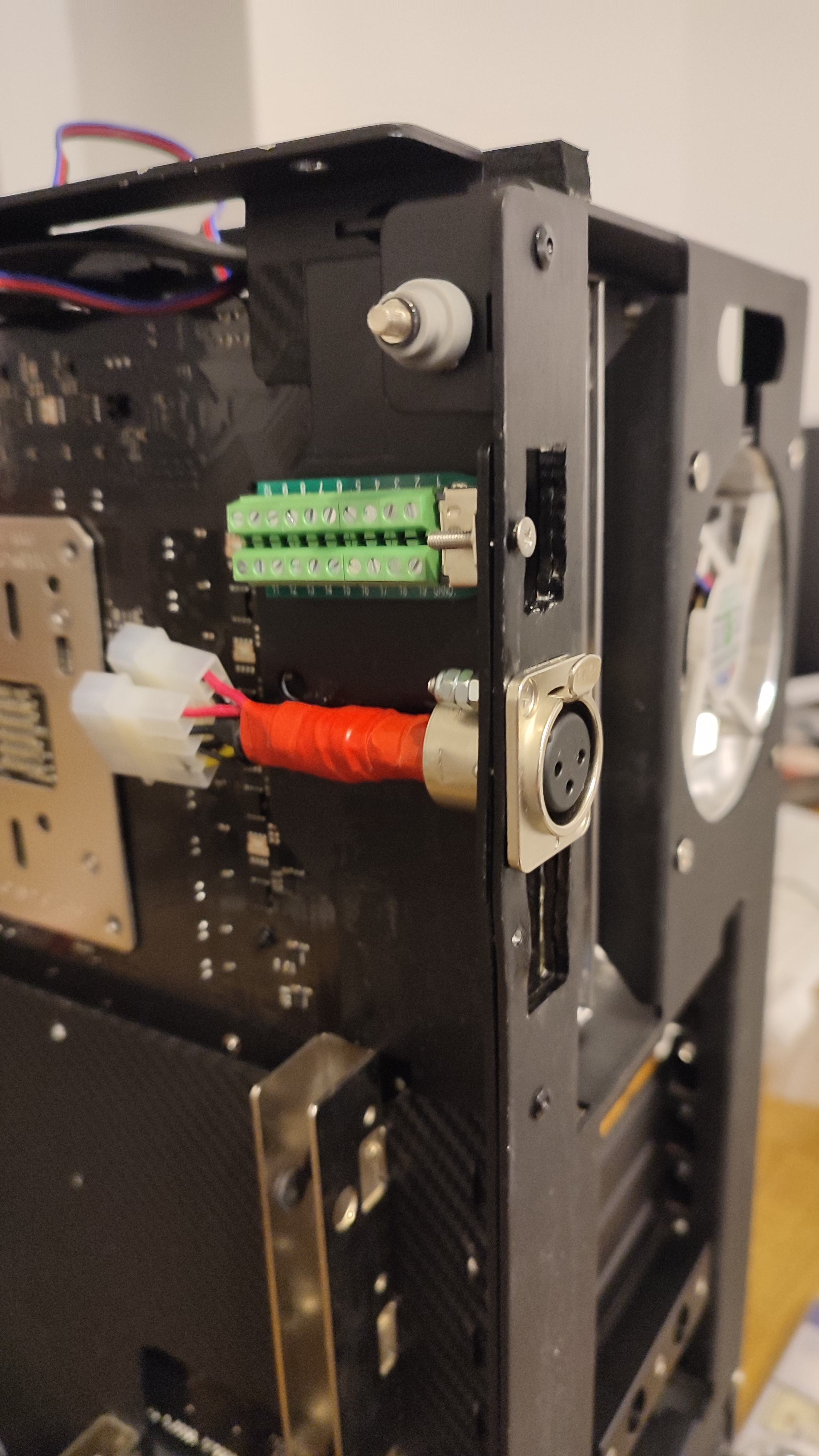

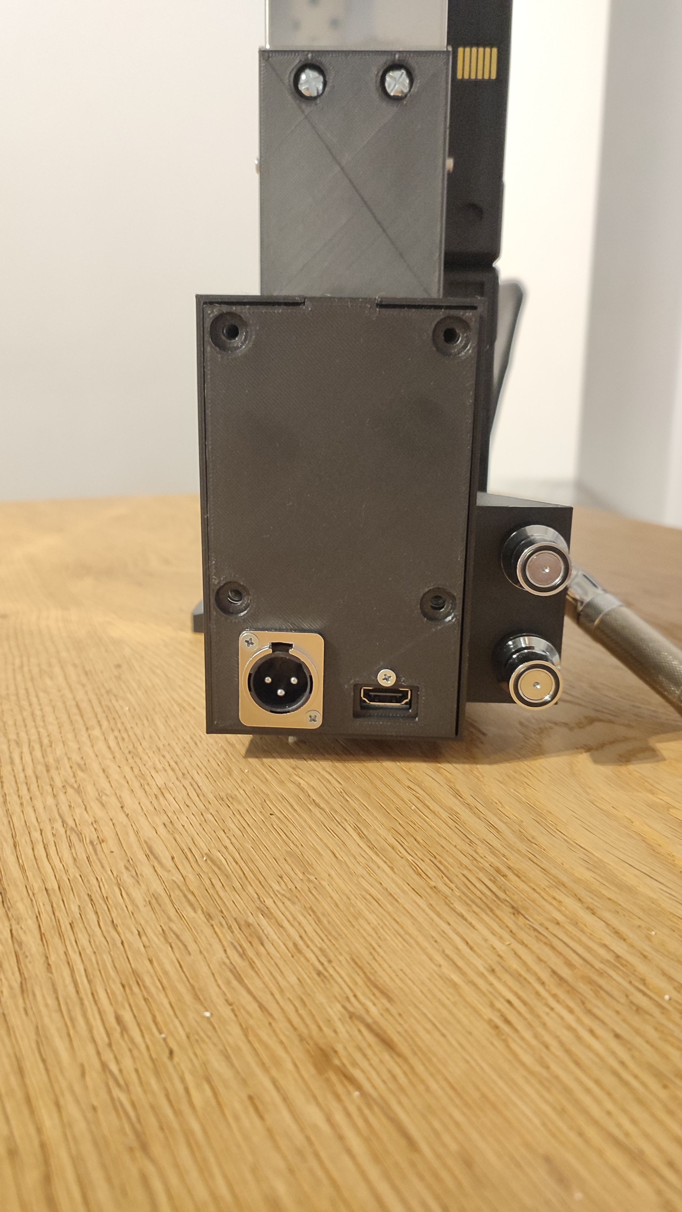

MORA 420 + 9x LianLi SL INF
Dasy chain sei dank war die Verkabelung super einfach. Auch die Animationen sind klasse.
Die Verbindung läuft über XLR (Strom) und HDMI (USB + ARGB)
Die Idee mit dem Terminalblock hat super funktioniert. Wenn ich das Projekt noch mal starten müsste, würde ich jedoch 3x RJ45 zu einem Kabel Sleeven und auf RJ45 Terminalblock setzten. Die Kabelquerschnitte sind einfach größer, was vieles einfacher macht. Auf XLR konnte man komplett verzichten und hatte nur ein Kabel, zwar mit 3 Enden, aber nur ein Kabel.
Warum HDMI und 2 Kabel wenn es doch auch was Gescheites gibt. :d
Neutrik kann auch 10 polig mit extra 2 dicken für Säft:
Ursprünglich wollte ich deutlich mehr übertragen. Und da reicht der Anschluss nicht. Die Pumpe hat zwar PWM ist aber faktisch nicht regelbar. Habe auch anders als geplant 2 pumpen, weshalb eine Überwachung nicht zwingend erforderlich ist. Und auch die regelung von DDCs kann ohnhin zu Problemen führen. Das war mir anfangs nicht bewusst. Startprobleme der Pumpe und Langlebigkeit der Elektronik.
Auch meine Lötskills sind nicht der hit. XLR mit 3 großen adern war ok, alles darüber nur krampf. Ein Terminalblock hat mehrere große Vorteile.
1) du bist flexibel. Willst in 10 jahren was anderes an den mora bauen und übertragen. Kein problem. Kein Aufwand. Am kabel änder sich nichts.
2) du musst dir keine Gedanken machen was wie elektrisch funktioniert. Du nimmst einfach ein verlängerungskabel ZB für interen USB-Header, schneidest das kabel durch und lötest saubere litzen. Nun musst du diese farben der kabel nir nummern auf dem Terminalblock zuordnen und schrauben. Durch das übertragen aller kabel bleibt auch ein usb Überspannungsschutz erhalten.
3) du kannst auch kabel aufspalten um Querschnitte zu erhöhen. Wenn du dir vor augen führst was POE übertragen kann. Dann nimm mal die 8 Adern bei RJ45 nur für Strom. 2x 5V, 2x 12V, 4x GND.
4) und XLR ist auch nicht billig. RJ45 inkl Terminalblock ist deutlich preiswerter.
Allein das satte klicken beim Einrasten der Neutrik Stecker in den Buchsen ist es wert. ;)
Zu 1) das Label kann auch bei der Neutrik-Lösung gleich bleiben. Man muss nur die Buchsen jeweils ändern. Oder man kombiniert das mit einem Terminalblock jeweils hinter den Neutrikbuchse - haste das beste aus beiden Welten.
Zu 2) den Punkt verstehe ich nicht.
Zu 3) In die Neutriks bekommst pro Pol deutlich größere Querschnitte rein, dass da im Zweifel gar nicht nötig ist.
Zu 4) aber hier simmer doch im Luxx! :d
Aber natürlich gehen auch zig andere Lösungen. Wollte nur aufzeigen, dass es eben auch 10polige Neutriks gibt. :)

Ich würde tatsächlich inzwischen nicht mehr mit Neutrik arbeiten, sondern beide Mora direkt an ein NT, sofern der durchgebrannte Sata Stecker/ Buchse und USB HUB nicht so günstig zu ersetzen wären.
Aber der Quadro hat tatsächlich zu wenig Strom, der ist bei max auf Lüftern und RGB am Blinken und geht aus.

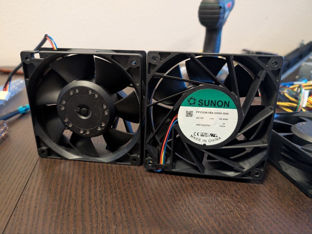

Schaue gerade nach günstigen 22 und 40 mm Lüftern fürn Bastelprojekt, dann würde ich noch was zusätzlich an den Mora klemmen und damit kühlen.
Das auf dem Foto sind 120x38mm mit 9.000rpm.

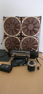

Hallo Luxxer- und Mora-Liebhaber,

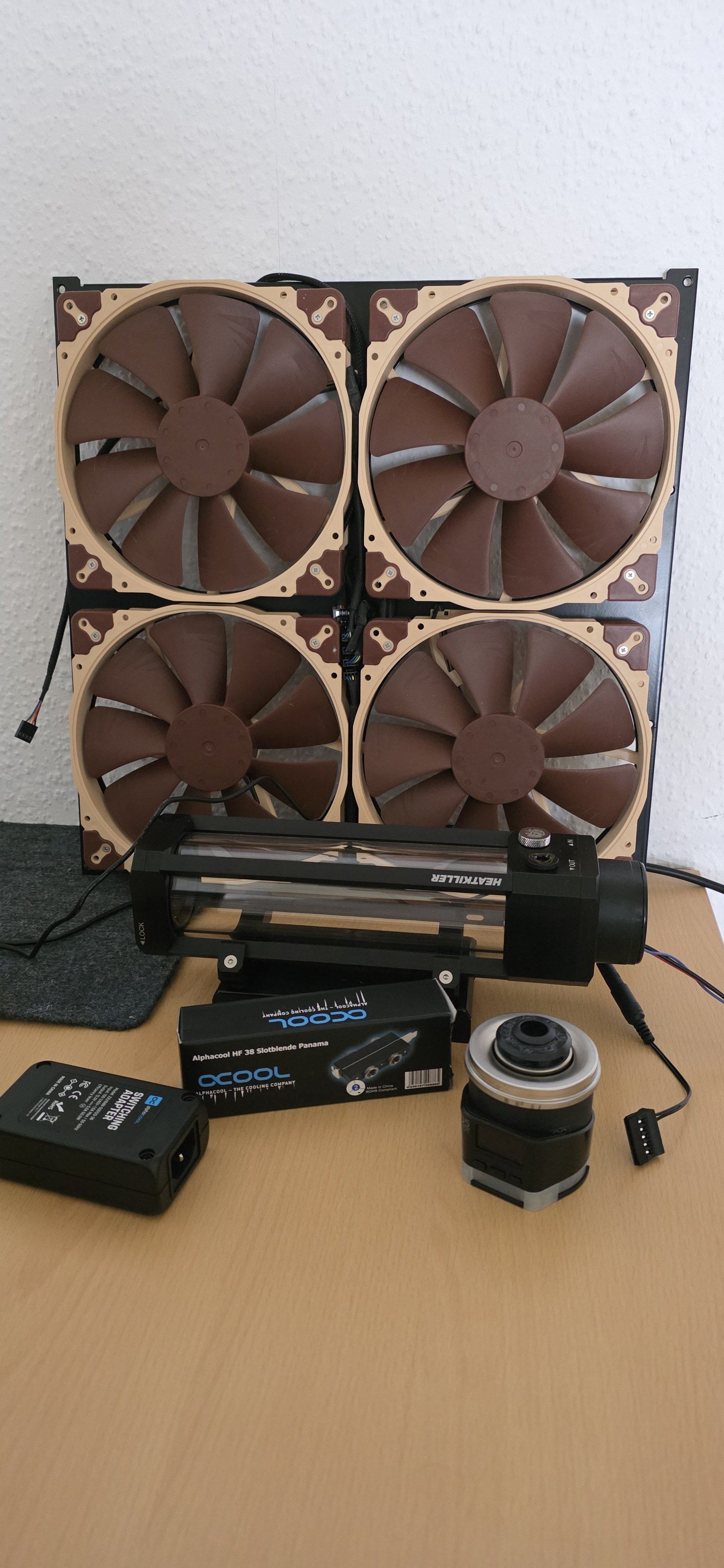

ich plane aktuell mein erstes Mora-Projekt.
Geplant ist ein Mora 420 mit 4× Noctua NF-A20 PWM (200 mm), einem Heatkiller und einer D5 Next in Betrieb zu nehmen.
Als Gehäuse kommt ein Havn 420 mit 2× 420er EK Surface Radiatoren zum Einsatz. Daran sollen zwei Barrow TZKF-V2 Schnellverbinder angeschlossen werden, damit ich den Mora bei Bedarf (z. B. für eine LAN-Party) schnell vom System trennen kann.
Dank der internen zwei 420er Radiatoren sollte ich meinen 9800X3D zusammen mit einer 5090 Astral trotzdem ausreichend kühlen können.

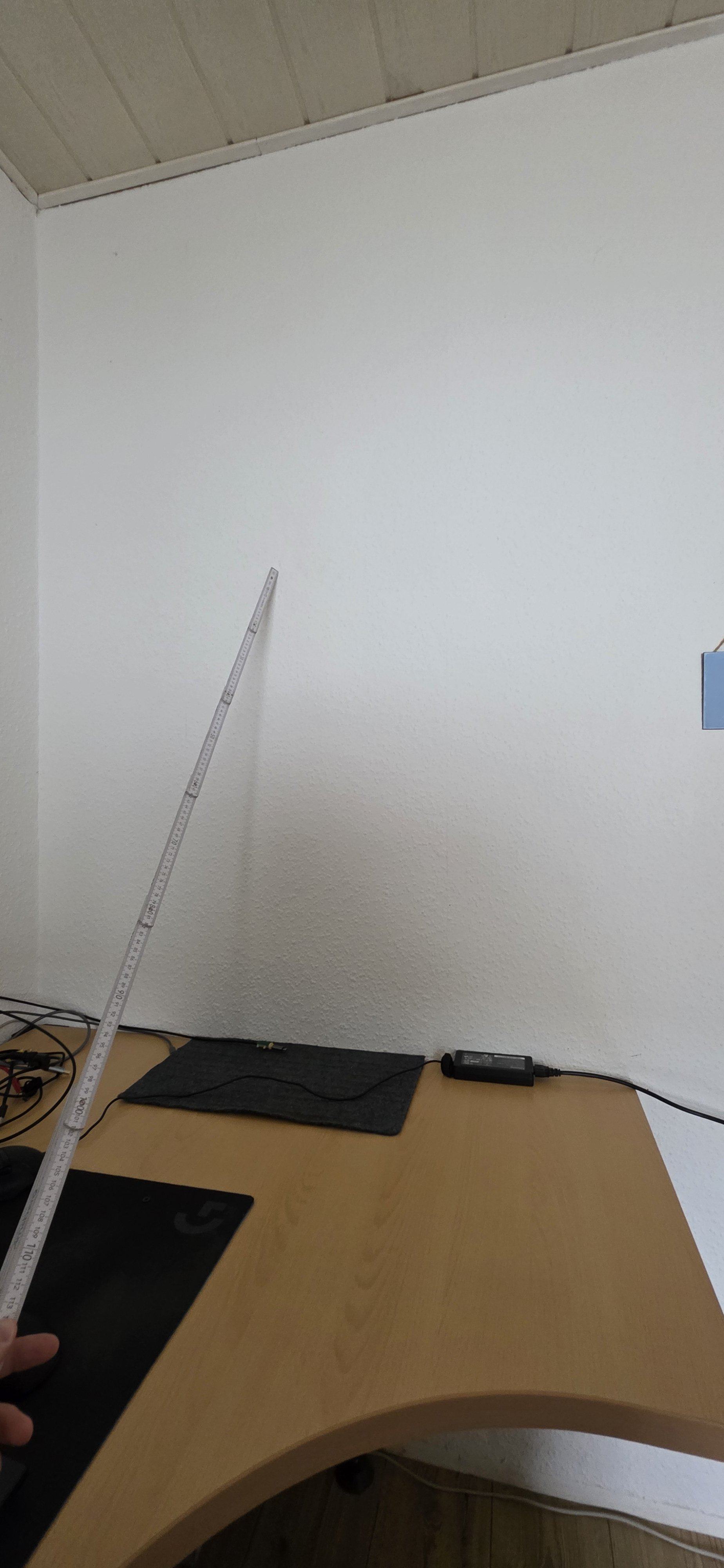

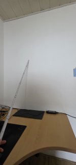

Der Mora soll an der Wand montiert und über den PC ca 80cm betrieben werden. Jetzt stellt sich mir jedoch die Frage, wie ich die Stromversorgung für die D5 Next sowie die Lüftersteuerung umsetzen kann.
Geplanter Aufbau:
  • Der Heatkiller mit der D5 Next soll direkt am Mora montiert werden.
  • Die vier Noctua-Lüfter sollen direkt an die D5 Next angeschlossen werden.

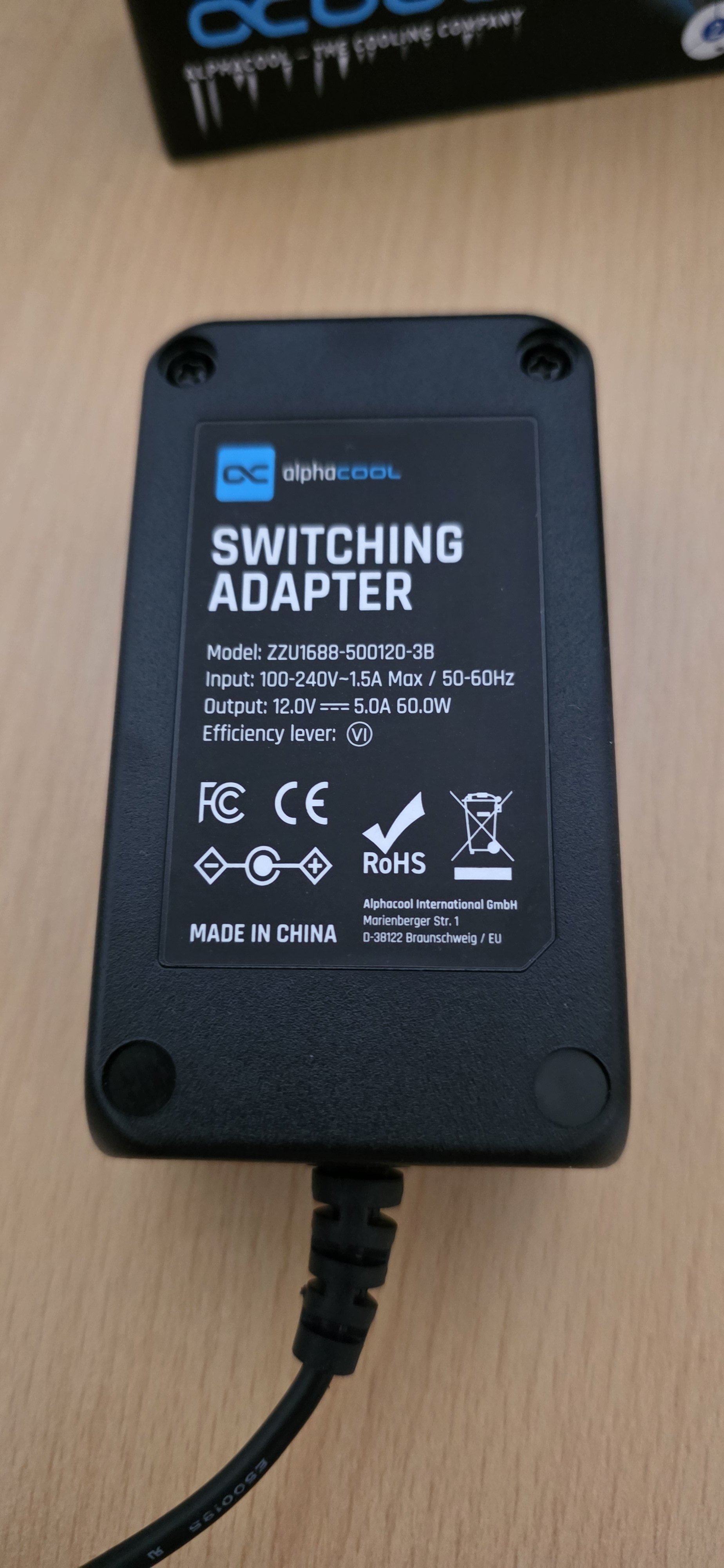

  • Geplant ist, das Ganze über ein externes 60W Alphacool-Netzteil zu betreiben und die Lüfter über die Next einmalig fest einzustellen – fertig.
Problem:
Soweit ich gelesen habe, benötigt die D5 Next sowohl 12 V als auch 5 V, mein Netzteil liefert jedoch vermutlich nur 12 V. Daher befürchte ich, dass mein Plan so nicht funktionieren wird.
Frage an euch:
Wie kann ich das am besten realisieren? Ich bin motiviert, aber das Projekt steht schon wieder am Abgrund, noch bevor es richtig begonnen hat.

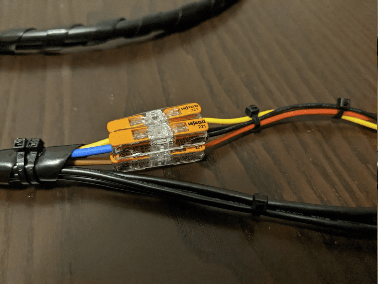

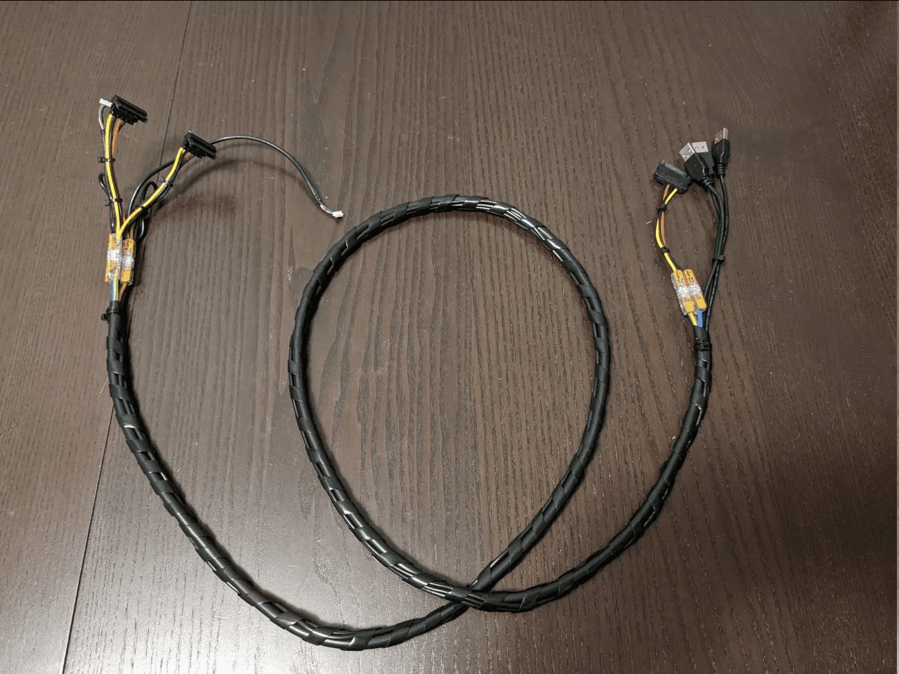

Bau dir so ein Kabel. ;)
Wenn es nicht schön sein muss, kannst du aber auch das Kabel nehmen
und die für Strom ein Kabel mit 3x1,5mm basteln, entweder lötest die Kabel oder nimmst Wago 221.

Wenn die D5 Next am Mo-Ra montiert wird fehlt dir eine Pumpe um den 2x420er Kreislauf nutzen zu können.

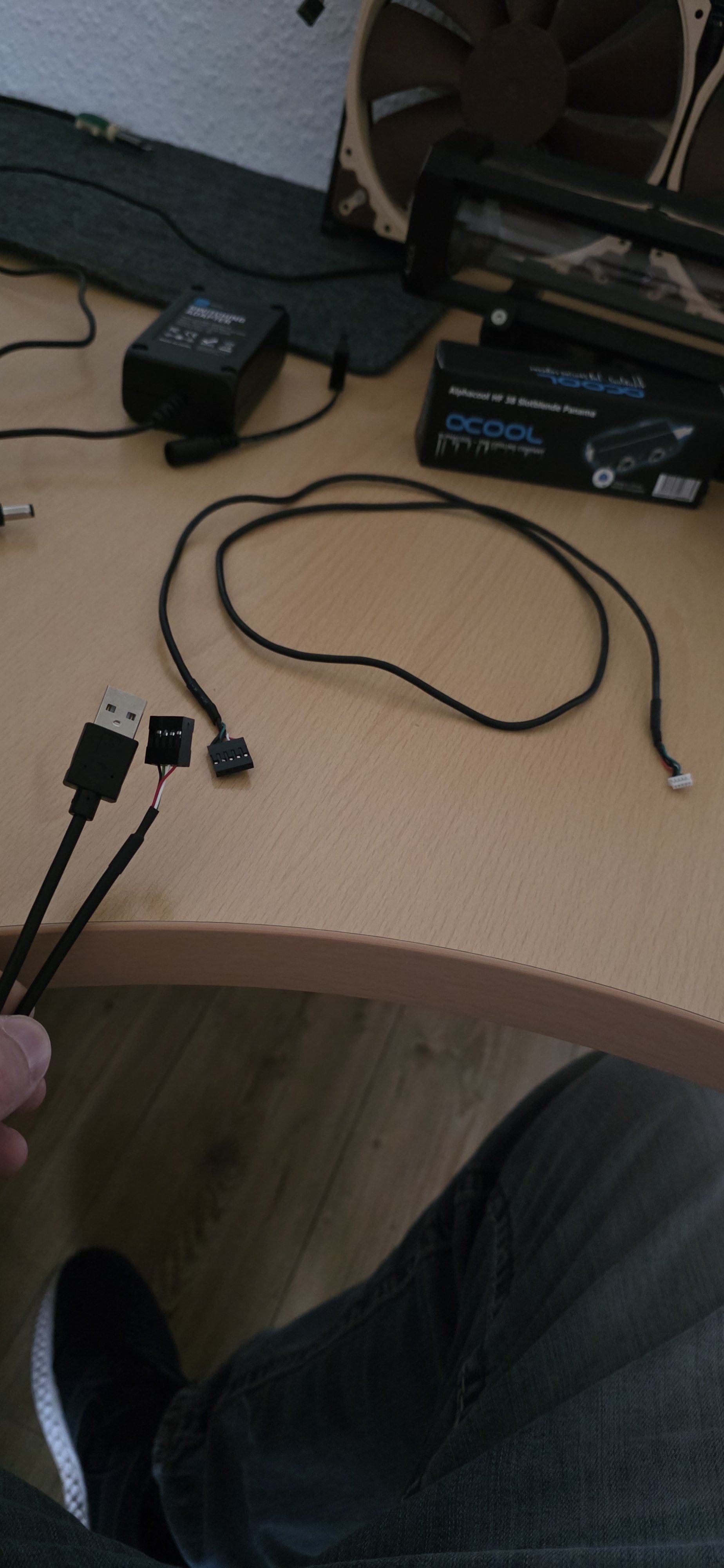

Habe glaube was gefunden,
Habe ja ein Lianli Edge Nerzteil das hat am Netzteil selber USB 2.0 Anschlüsse u d da war ein USB A auf USB 2.0 Anschluss bei muss ich doch quasi eigentlich nur Verbinden oder ?
So ein kabel oben länge 2m gibt's nicht zufällig bei Alternate oder da Fahre ich nämlich so grade hin.
Im PC Selber kommt noch eine zusätzliche D5 Next mit Ultitube für die 2 420er
Meint ihr das reicht zusammen 2 Pumpen für Mora und 2 420er ?
Danke euch für eure Zeit und Hilfe
Miles2009
Das Kabel ist spezifisch von Aquacomputer.
Zwei pumpen reichen locker.
