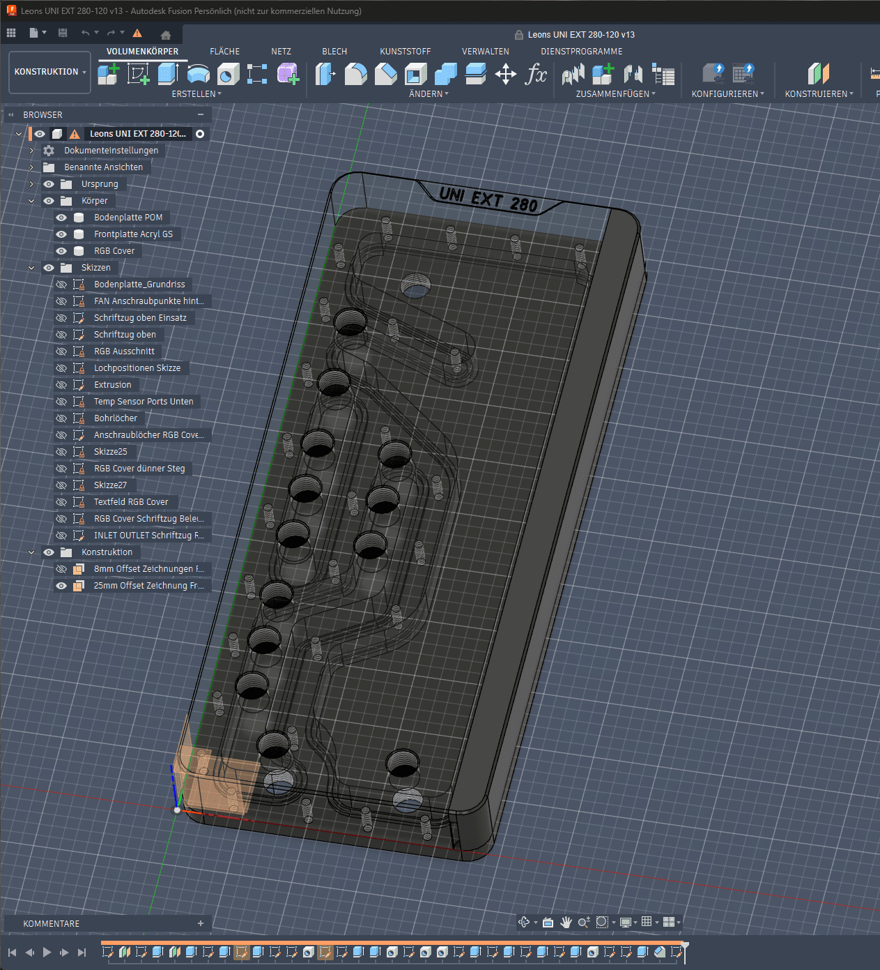

Meine komplette Eigenkreation und das Neudesign für deren Designsprache von mir (Anfang des Jahres) wäre diese "Variante 2",
die noch nicht öffentlich ist und ggf. nur öffentlich geschaltet wird, wenn ihr das wollt und die Nachfrage besteht.
Wenn sich 10 Personen finden, würde es bei ca. 260€ liegen. Ich habe keine Beteiligung oder dass da Gelder fließen. Ist nur mehr Maschinenzeit und mehr Teile..
Maße 280mm x 120mm mit Anschraubpunkte wie bei 120mm Lüftern

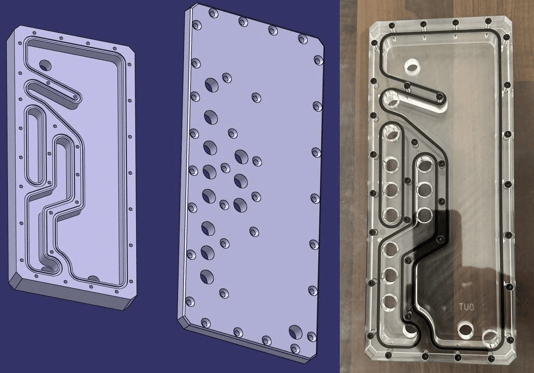

Fotos aus der Produktion von Stealkey:
Würde mich sehr freuen, wenn das bei euch Anklang findet. Beide Varianten sind auf dem Weg zu mir und ich kann dann die Tage noch Einbaubilder beider Varianten nachreichen :)

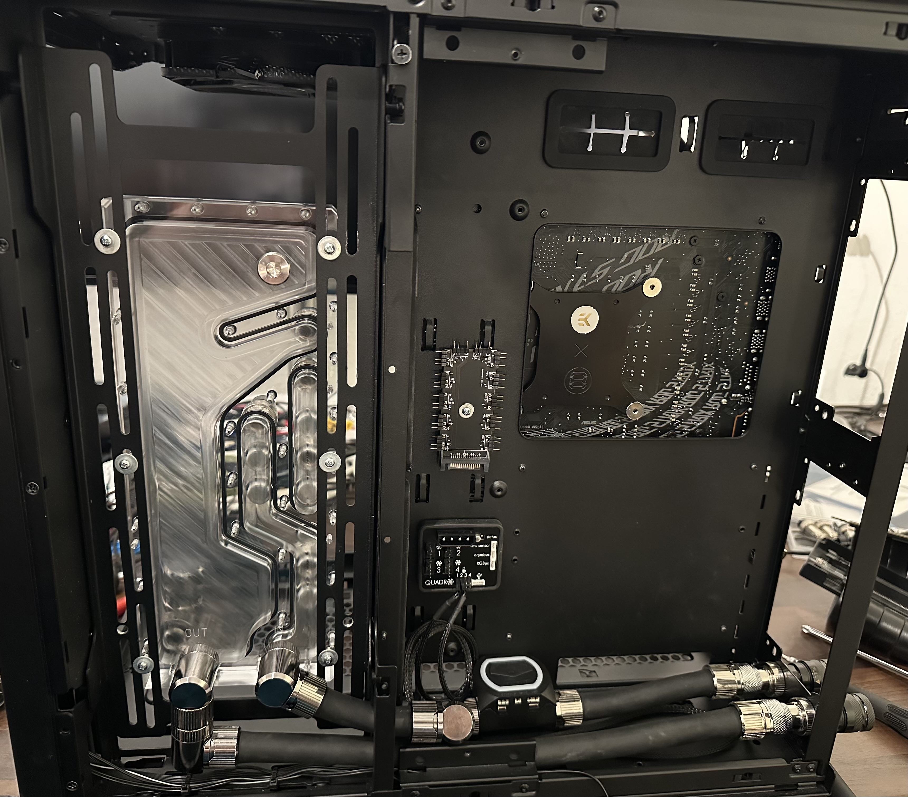

ich habe leider aktuell keinen CPU Kühler mit normalem Board, sondern nur ein BTF Board, dass dann hier nicht so richtig reinpasst. Ich muss das HYTE Y70 noch verkaufen und wollte da jetzt nicht drin rumbohren für das BTF 🫣
Noch ein Hinweis: Bei Variante 1 ist der Fill port oben vorne, bei meiner Variante 2 hinten.

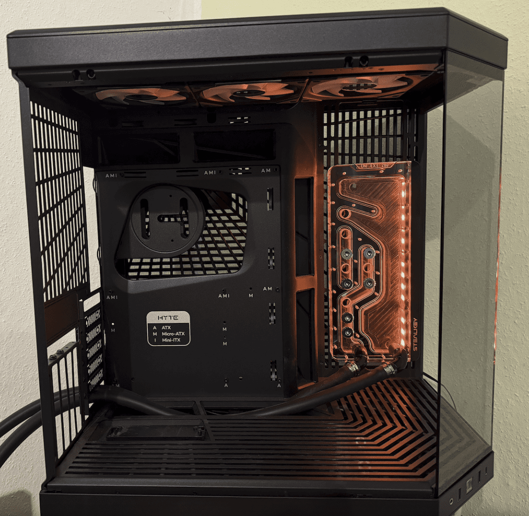

Das hier ist einmal mit den front Ports im Hyde y70, wo hinten kein Platz wäre, aber hinten könnte man entsprechend Temperatur Sensoren anschließen. Leider hat das Hyde auch diese schmalen PCI Slots, weshalb ich anstatt Schott Durchführung oder dem PCI POM bracket jetzt auch keine Löcher gebohrt habe. Aber ich glaube man versteht es etwas 😄
Ich hoffe man kann alles etwas erkennen, die Kamera verfärbt den LED Farbton massiv.

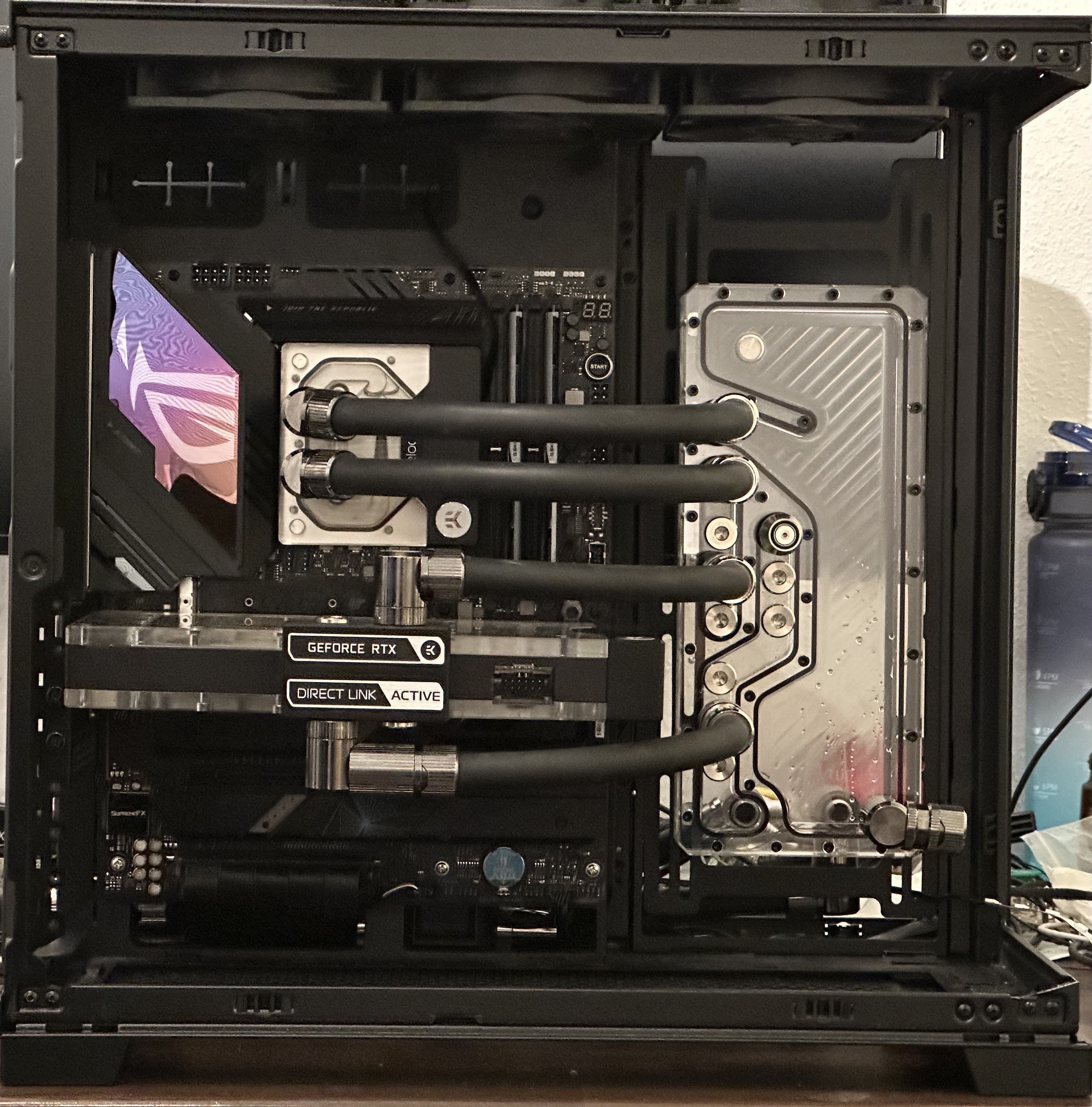

Von einmal in mein System mit BTF Board in Das Lian Li Mini V2 reiche ich noch später oder die Tage Bilder nach.
Stealkey Variante 1:
Variante 2 Black Edition von Leon:
Und vielleicht noch einmal der elementare Unterschied der beiden, der sehr wichtig ist, erklärt:
Wenn man eine fixe Wasserkühlung hat und die dauerhaft so belässt wie sie ist, ist vermutlich Variante 1 die eher richtige Variante.
Variante 2 ist die passende, wenn man aber hin und wieder seine Custom Wakü Loop so umstecken will, dass eine Luftgekühlte Karte verwendet werden kann, dann könnte man sehr einfach mit Koolance QD3 die Loop Reihenfolge umstecken und die Grafikkarte überbrücken.
Das ist sehr praktisch, wenn gerade eine neue GPU Generation veröffentlicht wird und es noch keinen Block gibt.
