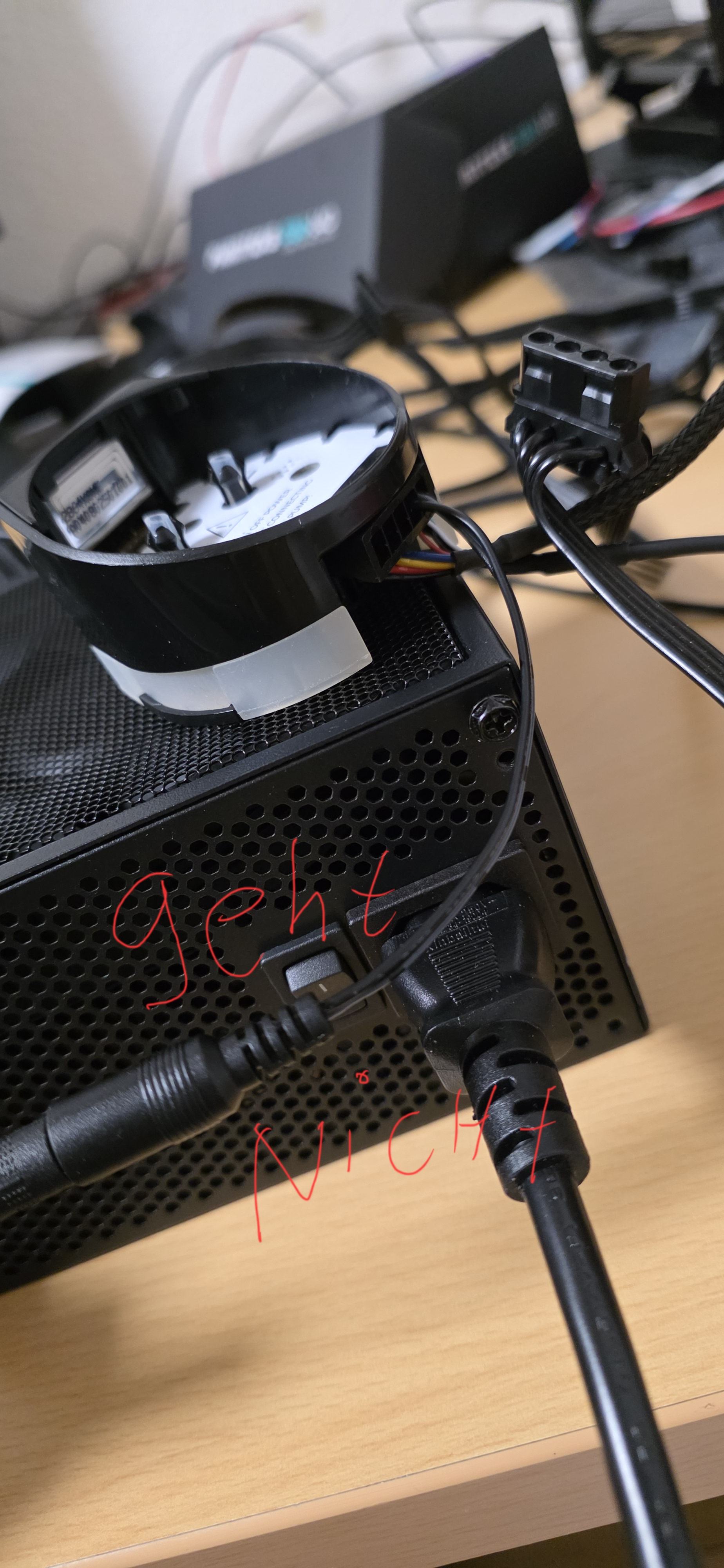

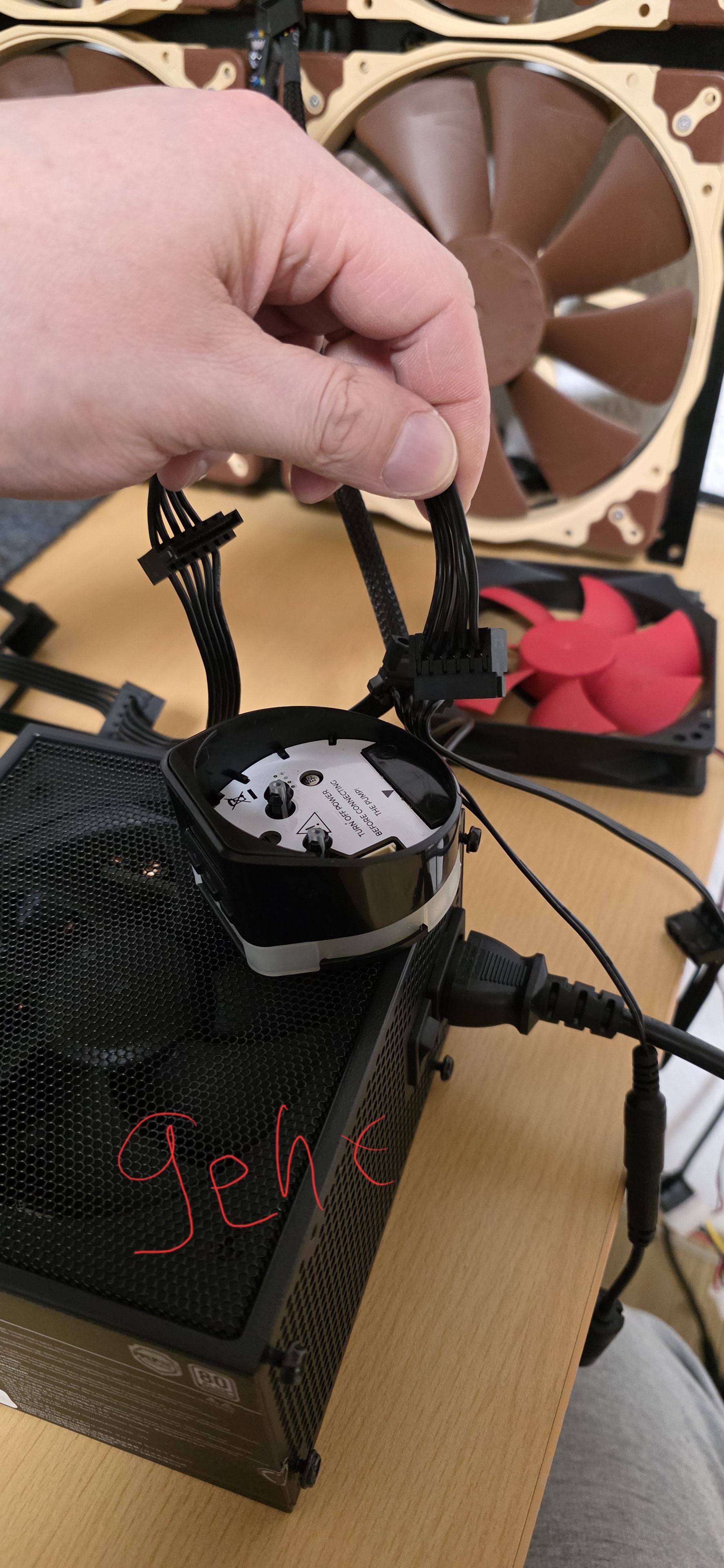

Zweite Frage wenn ich die d5 next per USB 5V ans Netzteil schließe und die 12v auch übers Netzteil mache. Geht es Pumpe bzw Steuerung geht an meine 4 Lüfter laufen soweit so gewollt so gut.
Aber jetzt das große aber lasse ich die 5v also dieses Aquabus Kabel im Netzteil und gebe die 12V Extern über diese 60W PSU tut sich nix warum?

Die Pumpe braucht zwingend +5V und +12V vom Netzteil.
Kauf einen 5L Kanister DP Ultra, dann hast du die nächsten Jahre Ruhe.
Sie kriegt ja 5v und 12v aber eben von zwei verschiedenen Netzteilen also quasi 2 das scheint aber nicht zu gehen
Nochmal getestet 12v only ohne 5v geht jetzt irgendwie (PC Netzteil)
Diese 12v Only externe geht aber nicht.
Das ist aber ok denn ein Lüfter läuft über das Externe ist also nicht defekt.

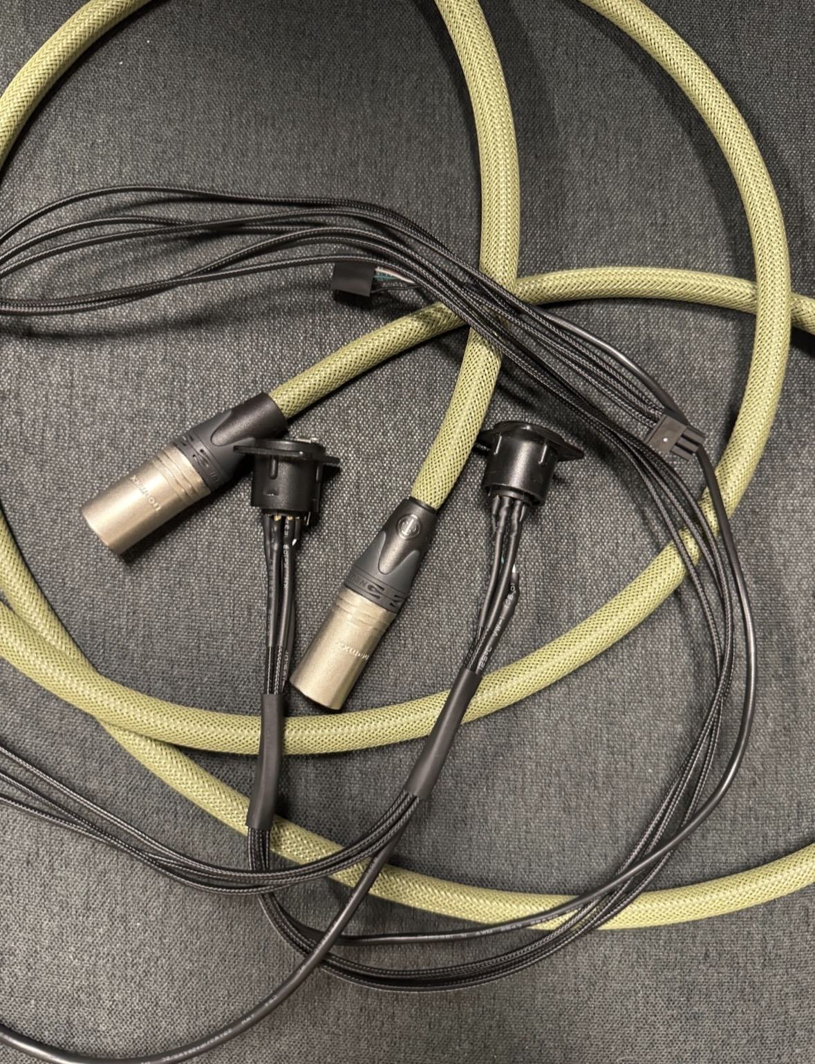

Hatte mal wieder Langeweile, habe für den zweiten Mora ein Kabel und zwei neue Buchsen für den Rechner gebastelt. Direkt mit Micro Fit Stecker um weniger Kabelsalat zu haben, da bald alles in ein ITX Gehäuse umzieht.
Könnte eigentlich auch mal wieder paar Kabel fummeln... aber Microfit 3.0 ist so Kacke, das macht echt wenig Freude.
