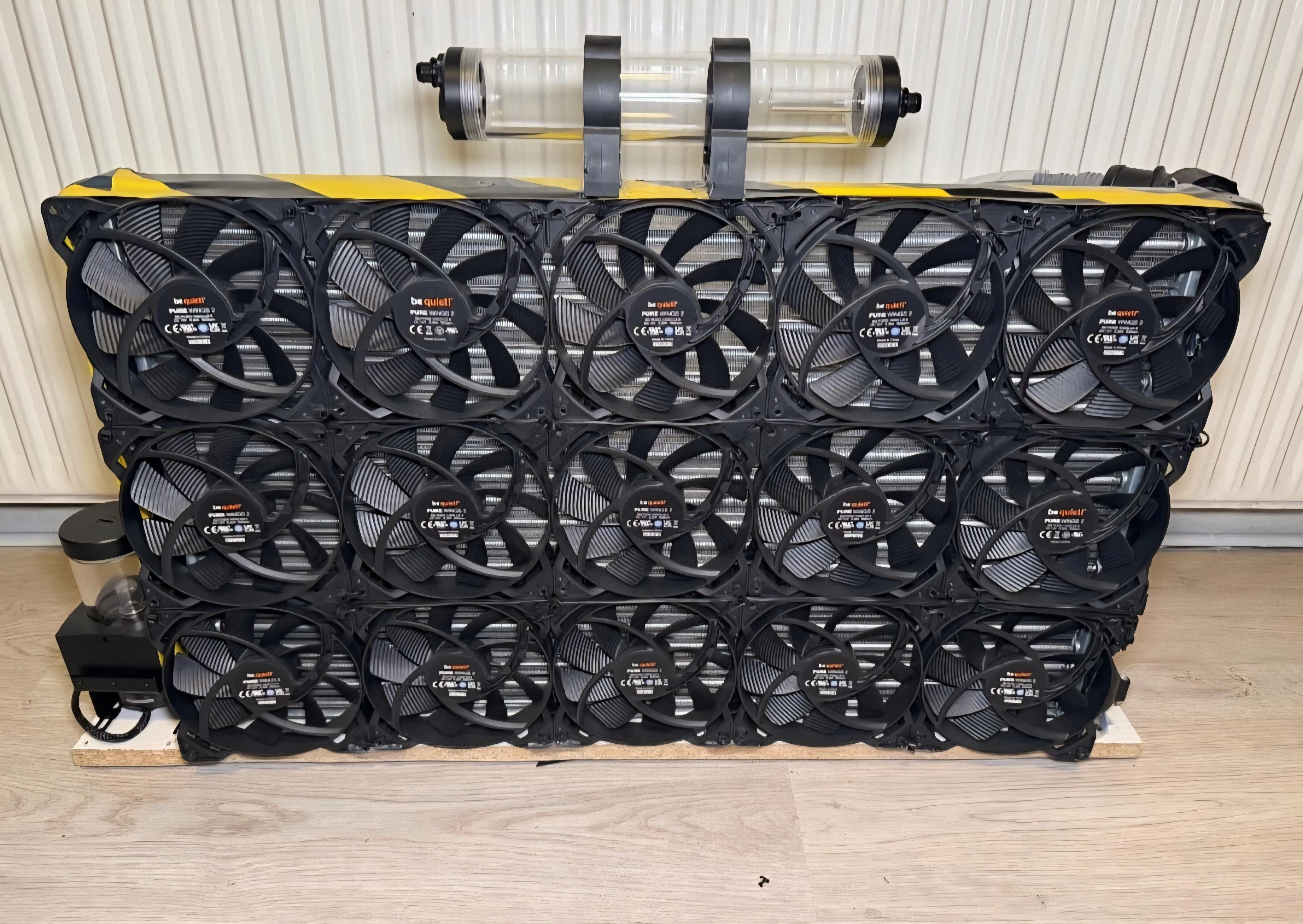

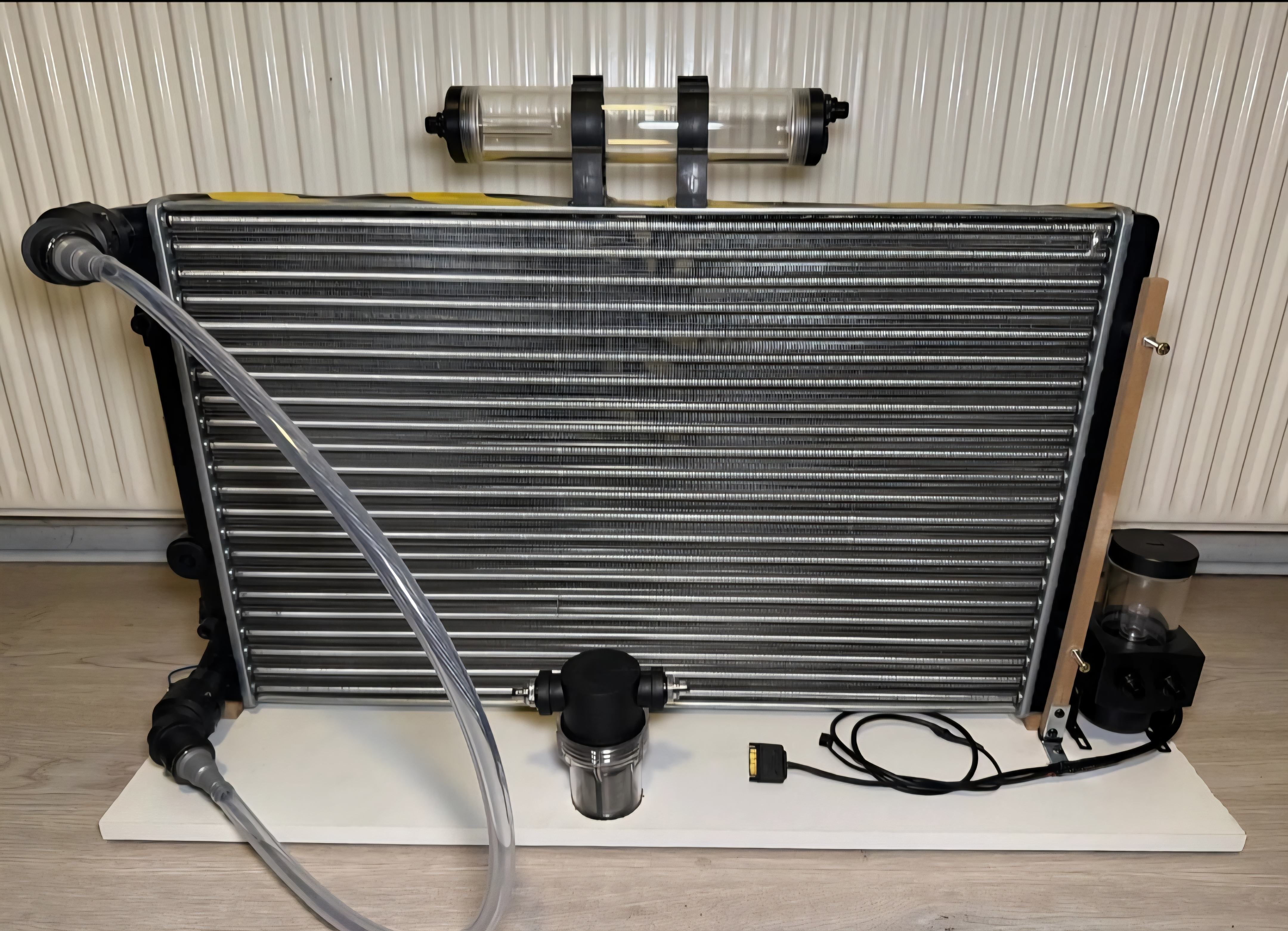

Würde meine Zwei sofort gegen die 4 Airplex EVO 1800 eintauschen 🤩
Kleine bastel Aktion

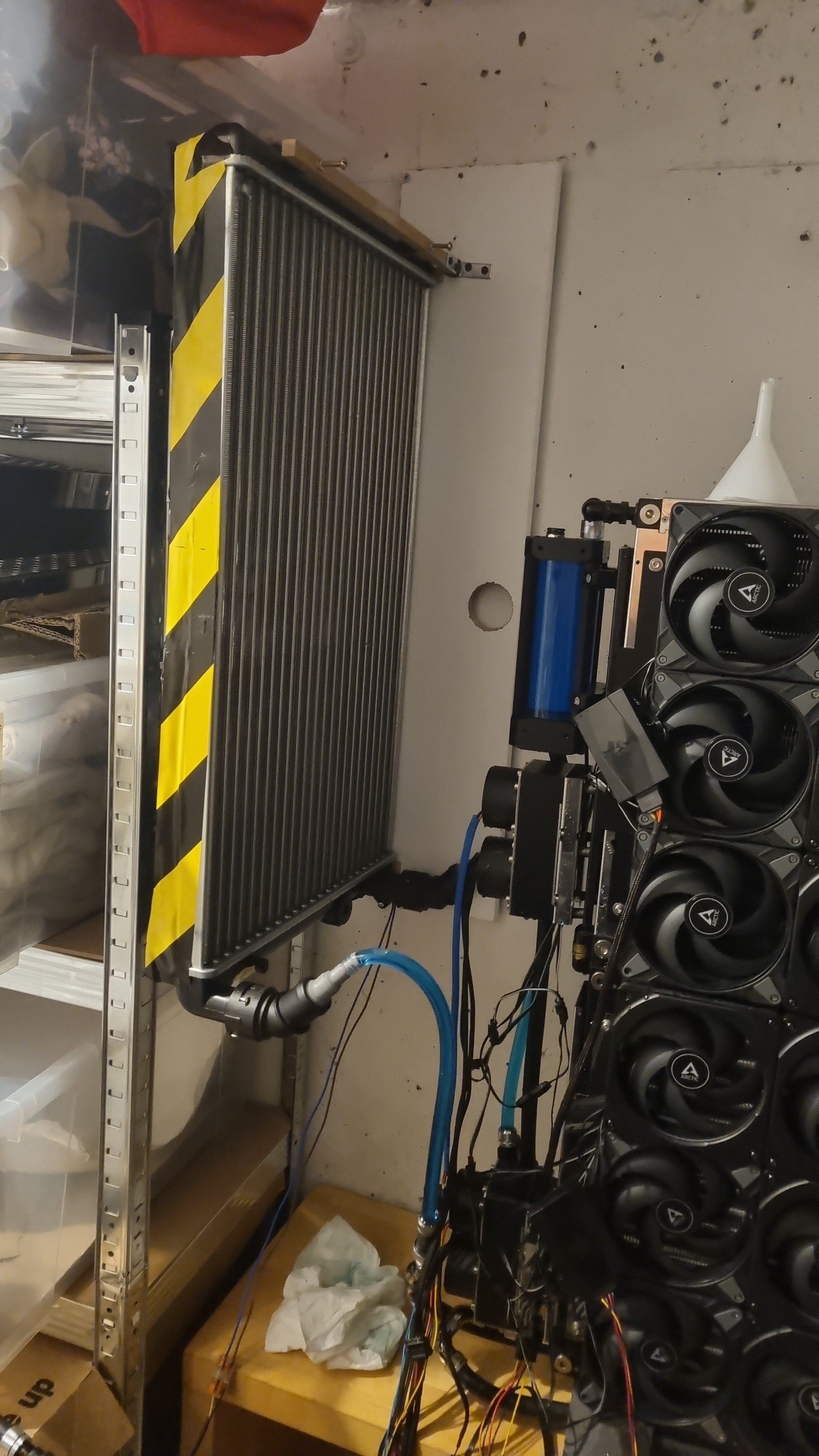

So, hier mal die blamablen Bilder🫢
Oben über den Moras sind zwei Rohre. Das war mal die Entlüftung bzw. Zuluft vom öltankraum.
Der Raum hatte die letzten Tage so ca 27 Grad. Hab ein Rohr vor zwei Wintern als Zuluftrohr für bessere Temps genutzt. N 120er Lüfter hat dann von außen eiskalte Luft angesaugt und zu den Moras transportiert. War einmal zu viel des guten. Draußen war es unter Null und es hat sich Kondensat an den Kühlern gebildet. Bis der PC ausgegangen ist. Zack, Board kaputt (ASRock X570 M Pro 4.
Ab da hab ich es gelassen. Hätte man natürlich alles regeln können. Hab's einfach verplant. Naja, könnte ich wenigstens aufrüsten auf AM5. Jetzt hab ich hier nur noch Ryzen 7 3700X rumliegen😅
Edith: Hier noch die zusammengeschraubten WC DDC Tops😜

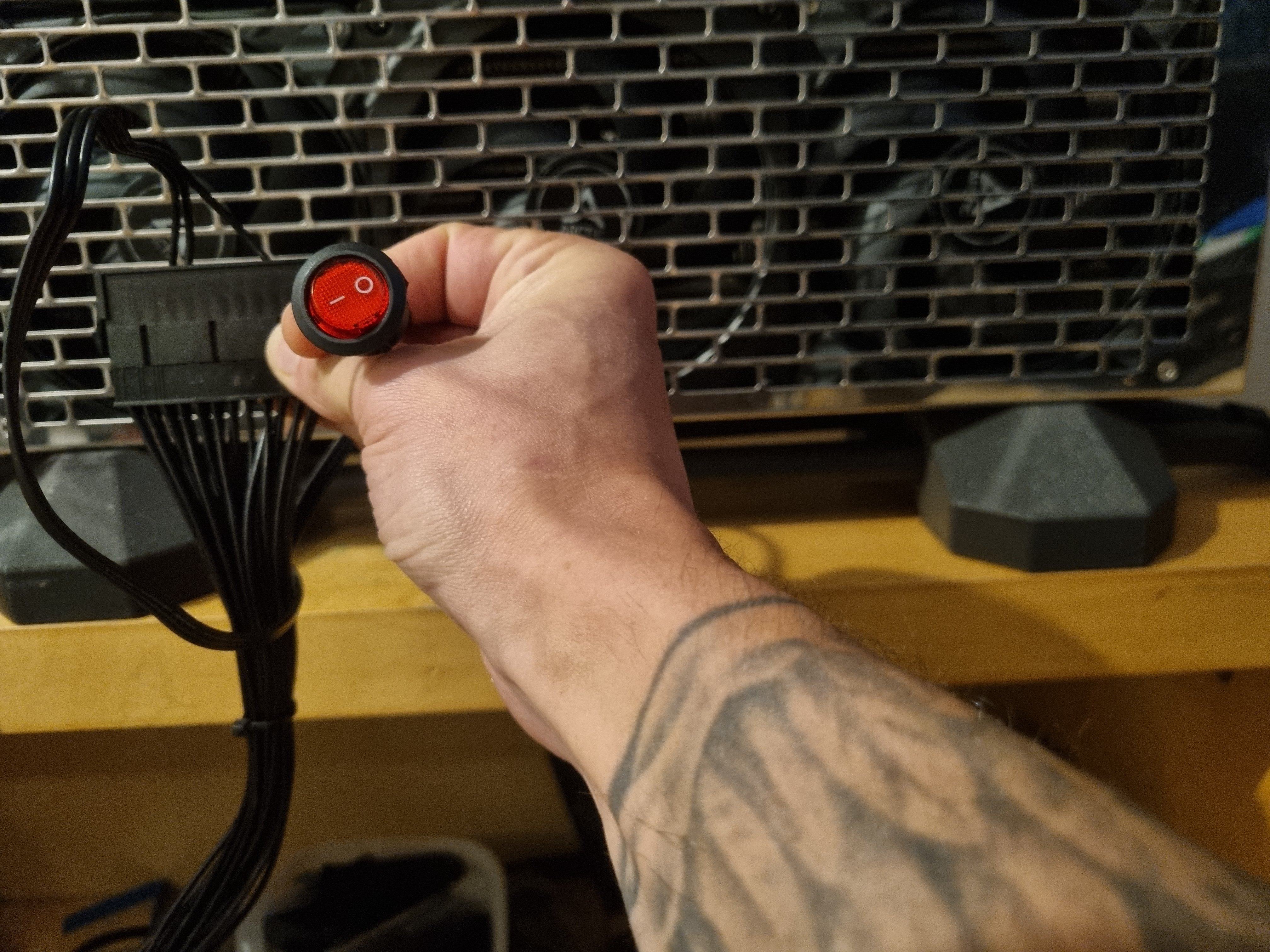

sieht funktional aus, aber wie kriegt man den Apparat erst einmal gestartet?
@ Pyrocrack
NF-A14 G2 😍
Die ganze Wakü läuft über ne Fritz Steckdose. Aufm Mauspad liegt n Fritztaster. Damit schalte ich das Netzteil ein. Anfangs hab ich mit einem Tastendruck sowohl die Steckdose für die Wakü als auch den PC angeschaltet. Das mögen Netzteile wohl nicht so besonders. Da ist mein Bequiet kaputt gegangen. Zum Glück einen Monat vor dem Ende der 5 Jahres Garantie. Der Support von BeQuiet meinte auch, das Netzteile das nicht so mögen.
Naja, jetzt hängt der PC halt dauerhaft am Saft. Muss dann halt immer dran denken auch die Wakü anzumachen und dann den PC einzuschalten😅
Sonst läuft der PC nicht allzu lang ohne laufende Pumpe 😅.
Aber ich hab es mittlerweile so drin, erst die Wakü anzumachen. Vor der Bastelei war ja auch noch n Aquaero angeschlossen. Da ist beides Gleichzeitig angegangen. Auf dem Einen Bild sieht man noch das USB Kabel und n Kabel für die Spannungsversorgung. Ist aber alles nicht mehr aktiv aktuell.
