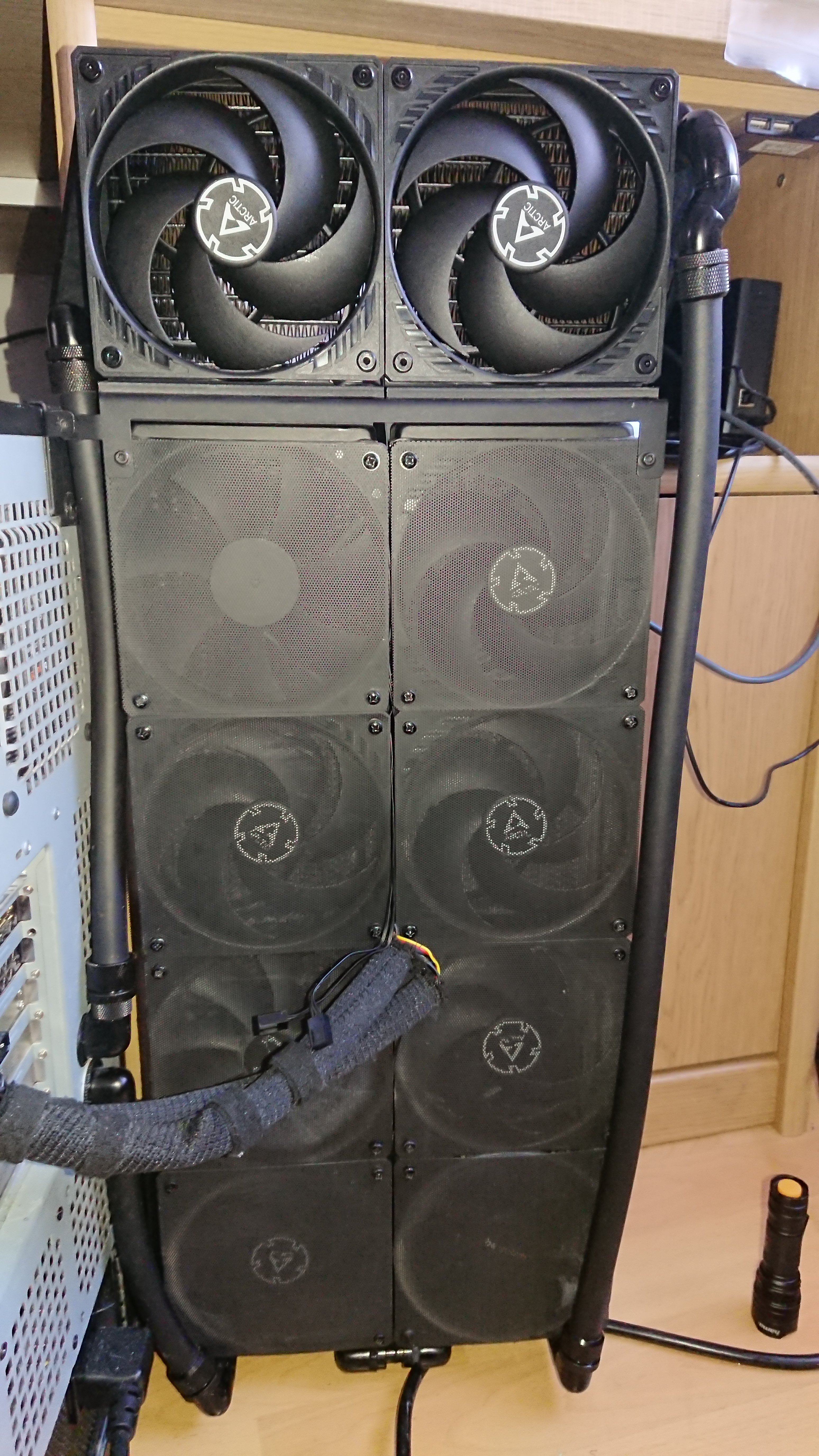

Hmm, entweder ist dein Durchfluss Messer falsch eingestellt oder etwas verstopft.
Auch bei 6 MoRa , ist das unmöglich dass nur 285l/h übrig bleiben!
Sonderbar
Ich hab 4 DDC PWM auf 100% im Nachbarraum (Heizungskeller) mit 4 Mora 3 420. Mit den Schläuchen hin und Zurück sind das nochmal 10m Schlauch. Dann noch koolancè qd3 und ich komme auf 237liter pro Stunde. Man unterschätzt die Rohrlänge in nem MoRa.
Und so Schnellverschlüse bremsen imho auch ganz gut... Auf der anderen Seite: >200L/h... wer jammert hier eigentlich auf welchem Niveau?
Ich bin da wohl Minimalist :) Mein Loop mit einem Mora 420 im Keller läuft mit nur einer Barrow DDC 17W und 150 l/h.
