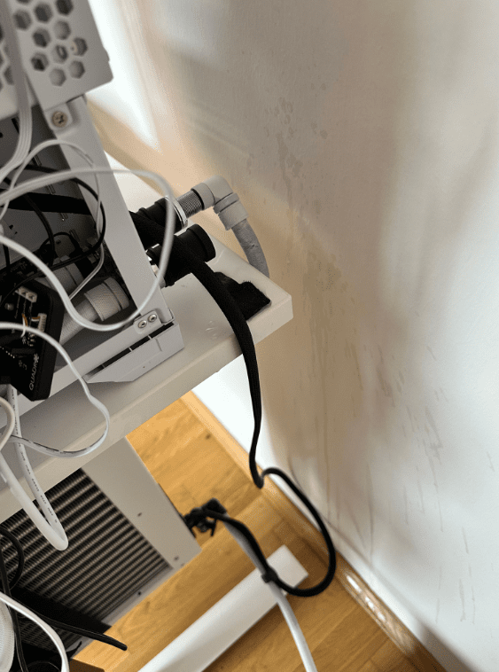

Ich wollte gestern endlich weiter an meinem System weiter umbauen (GPU Kühler habe ich ja gestern bereits umgebaut) und habe mit Erschrecken festgestellt dass die Alphacool Schnellverschlüsse gerne mal klemmen.
Als ich einen der zwei Anschlüsse vom Gehäuse getrennt habe, ist mir plötzlich das ganze Wasser aus dem System ausgelaufen. Die ganze Tapete wurde mit klebriger Kühlflüssigkeit nass und das Parkett hat sehr viel Wasser (vor allem an den Leisten am Rand) aufgezogen. Außerdem sind die weiß ummantelten (mit Stoff) EPDM Schläuche alle nass geworden, später am Abend als sie getrocknet sind sehen die bisschen verzogen aus. Optisch sieht das schon schlechter aus...
War echt sauer, dass das Ding nicht stabil abdichtet.
Nach ungefähr 4-5 Sekunden gab es ein "Klack" und der Schnellverschluss rastete endlich ein, aber da war schon alles abgeflossen.
Ist mein Schnellverschluss defekt? Passiert sowas gelegentlich? Muss ich in Zukunft vor Lösen immer zur Sicherheit mal einen Korb darunter stellen?

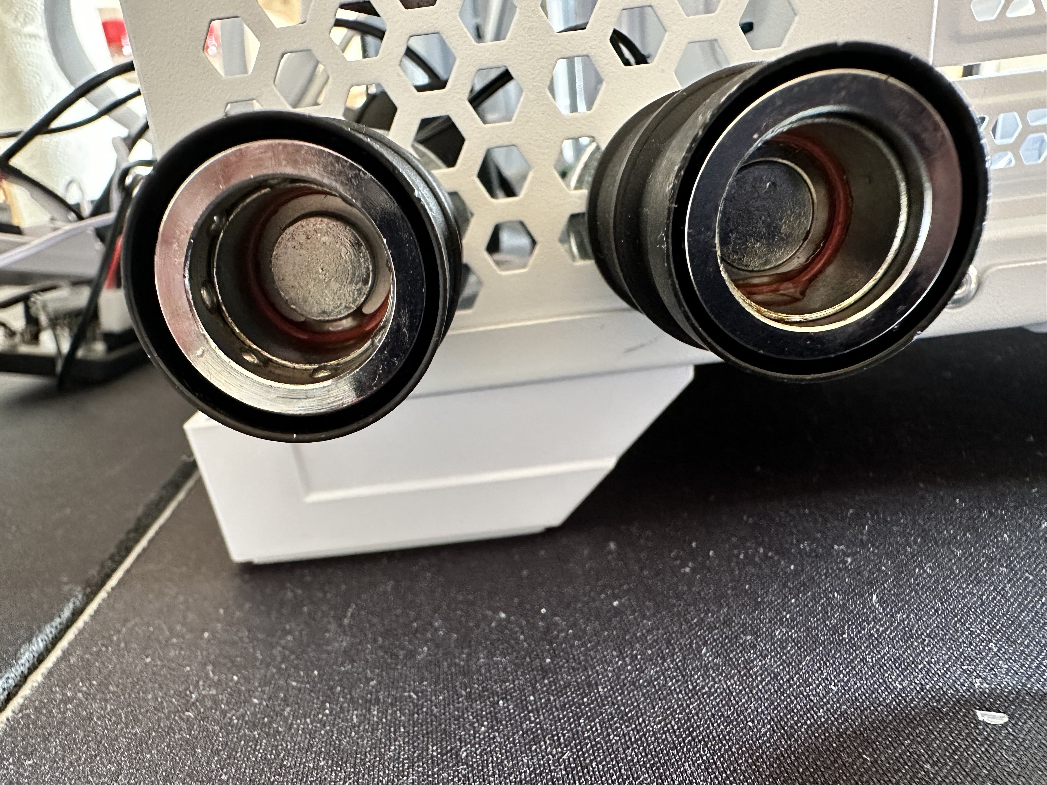

Der Linke war der Übeltäter gestern. Seitdem habe ich den nicht gekuppelt. Man sieht dass er nicht richtig zurückgefahren ist an die Ausgangsposition. Der schwarze Ring fährt weiter raus, der Verschluss in der Mitte ist nicht komplett zugegangen und man sieht die Kugellager. Seit gestern gabs auch kein Wasser im System, d.h. Ich weiß gar nicht ob der so überhaupt nicht ist. Ich mach nachher eine druck Überprüfung.
Was sind das für welche?
Da ist ein seichter Unterdruck drauf, das macht nichts.
