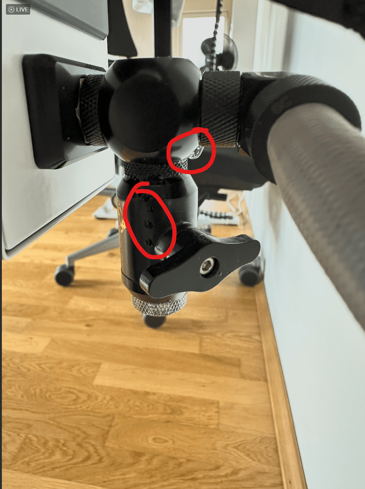

Ich habe heute den Winkel versucht "perfekt" nach oben auszurichten mit so wenig Scherkräften wie möglich, vorher war da schon ein leichter Zug vom Schlauch, welches den Winkel nach "hinten" zog, so dass es vllt. keinen "perfekten" 90° Winkel bilden konnte.
Bisher keine Tropfen/Feuchtigkeitsbildung.
Drucktest mit 1Bar über 24 Stunden hatte ich vor der Inbetriebnahme schon gemacht, kann sein dass beim Test die Schläuche keine Scherkräfte ausübten.
Dass der Würfel defekt ist kann schon sein, aber den hatte ich zuvor 7 Jahre in meinem alten System in Verwendung ohne Probleme. Daher gehe ich momentan davon aus, dass der Winkel undicht war weil die Schläuche leichten Druck auf den Winkel ausübten.
Aber ist doch Käse - da bewegt sich doch immer mal was und Zack hast Du wieder Wasser wo keins hin soll. Würde mir da was überlegen, was auch dicht bleibt, wenn man bisserl dran rum zuppelt… :)
Wenn das Gewinde im Würfel nicht richtig senkrechten reingeschnitten ist, kann es am O-ring schnell zu Undichtigkeiten kommen. Dann hilft manchmal ein dickerer O-ring, oder ne richtige Dichtscheibe aus Gummi/Moosgummi.
Ich mag auch lieber die einteiligen Fittings, die nicht drehbar sind. Mit unterschiedlich dicken O-ring lassen die sich auch unterschiedlich ausrichten, ohne das sie undicht werden. Oder man versucht es mit einen zweiten Fitting des gleichen Typs. Denn der Gewindeansatz ist praktisch nie gleich.

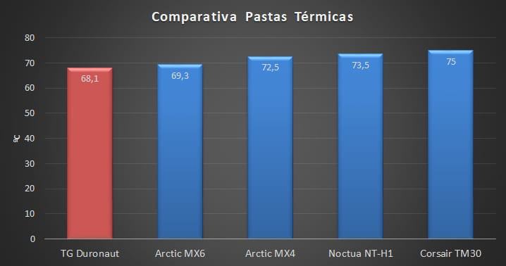

Duronaut wenn du Paste nehmen willst. PTM7950 ist praktisch wartungsfrei, da muss man aber schauen dass man auch das originale Pad oder wenigstens eine gute Alternative bekommt. Oder Kryosheet, das ist auch wartungsfrei, leitet aber, weshalb man vor allem bei GPUs aufpassen muss.
WLP nehme ich die Arctic TP-3, die hat auch Igor letztens getestet und für gut befunden. Gibt es in kleinen und großen Abpackungen. Wenn du ein bisschen mehr Performance rauskitzeln willst, dafür aber mehr Sauerei in Kauf nimmst, kannst du auch Putty nehmen, da muss man aber schauen, dass man was Gescheites bekommt.

Ja gibt es, wenn man nicht oft wechselt würde ich zu Duronaut greifen und wenn man wie ich gefühlt jeden Monat dran rumbastelt zur MX6 da die nur die hälfte kostet.
Edit: Es sollte noch erwähnt werden das die Duronaut sehr zäh ist und sich (für mein Empfinden) wesentlich "schwieriger" verarbeiten lässt als die MX6.
Das tropft doch bei drehbaren Anschlüssen zu 99% nicht am Gewinde raus, sondern am Gelenk!
Und da kann man rein gar nichts machen, außer austauschen...
Und moosgummi ist btw nicht wasserdicht

Moosgummi ist ein geschlossenporiger Schaumstoff, und somit absolut wasserdicht. Nur halt nicht besonders druckfest. Aber bei den maximal 1Bar im Loop, ist das egal.
Auf dem Foto von dem Würfel ist nicht viel zu erkennen. Aber der Würfel auf dem Foto könnte durch aus ein schief geschnittendes Gewinde haben.

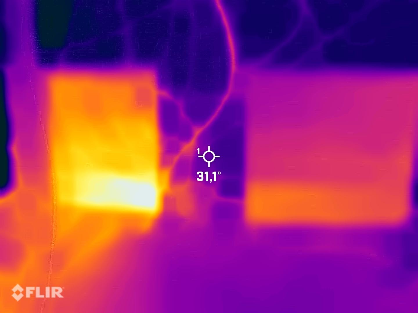

20min Steelnomad (20 Loops) 600W 5090 und der 9800x3d hatte 50W, dann noch Ram und 3x D5 Pumpe. Im ersten Run warens 28,5°C, nach dem 20. 30,5°C. Raumtemp 27,5°C
Nur 3°C über Raumtemperatur nach 20x Steel Nomad finde ich sehr gut. Interessantes Bild auch, hast du unten links den Eingang in den ersten Radiator?
