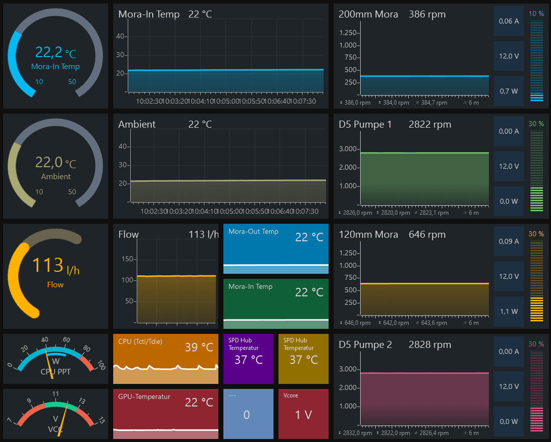

Ich habe in meinem Kreislauf vier Paar QD3 (8 Stück) die einen Mora420 und einen Mora360 verbinden. Weiterhin sind CPU und GPU im Kreislauf und das ganze wird mit zwei VP755 (D5) auf 2800rpm (30%) betrieben.
Damit komme ich auf aktuell 113l/h - unter Last bei warmen Wasser werden es so um die 120l/h.
Das kommt sehr gut hin, hatte meine D5 auch bei 30-35% und die D5N bei 25-40%.

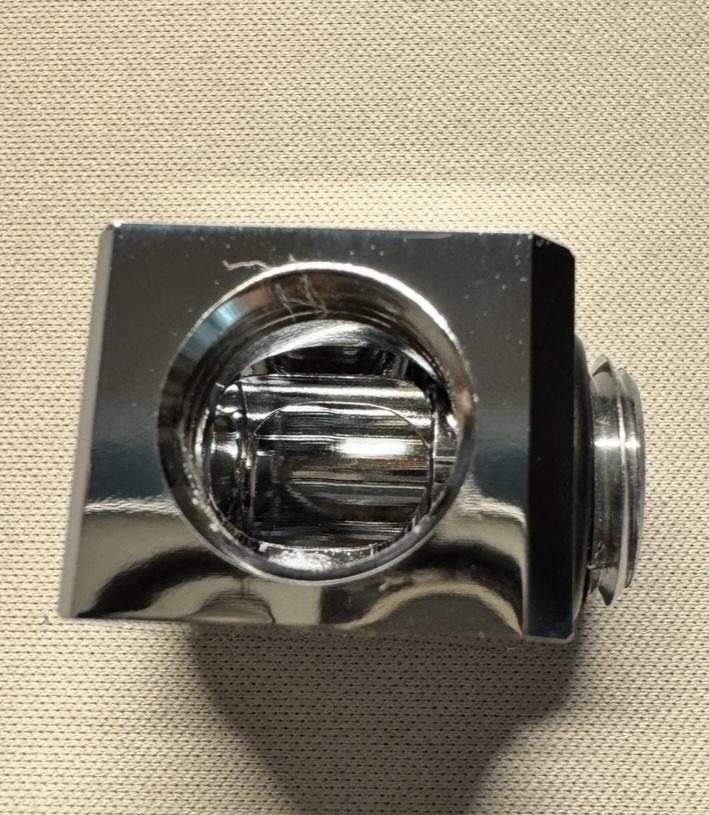

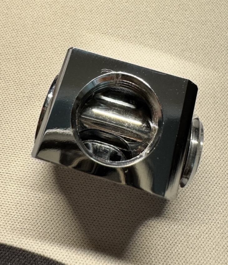

Und mir ist gerade noch eingefallen das auch noch 4 low profile Fittinge von Barrow verbaut werden und je nach dem wie die Endposition des Innenlebens des Fittings bei der Montage ist, werden die auch sicherlich den Durchluss mindern.
Gibt auch diese hier - die scheinen mir deutlich besser designed
Aber unverschämt teuer und scheinbar nur bei highflow zu bekommen
Da hast du recht aber für die Barrow habe ich inkl. Versand 34€ gezahlt, bei den Bitspower sind es 80€ zzgl. Versand, das war mir für 4 Fittinge dann doch zu viel.
Edit und die Barrow‘s sind ein paar mm niedriger als die Bitspower.

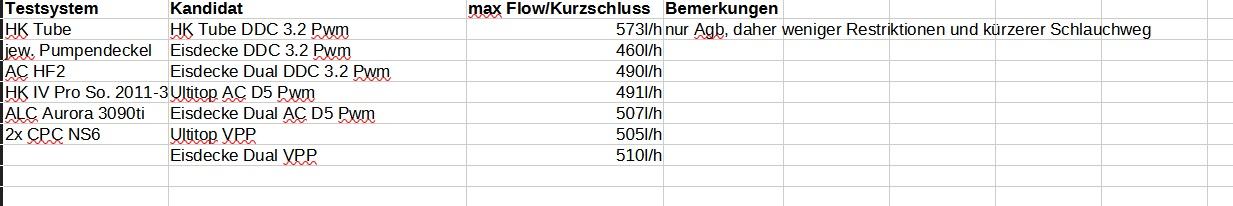

Wir hatten das Thema schonmal, da haben wir mit jeweils 6 Pumpen etwas getestet, ich sollte da etwas für dich ausprobieren, du hattest D5+ DDC gemischt und warst definitiv höher mit den l/h.
Und du hattest sehr oft Angst, dass dir der Loop aufgeht bei dem Druck^^
Und deshalb geben wir - außer es geht explizit um Pwm-Kurven - einfach immer die Drehzahl an.
Deshalb hatte ich ja die ganzen Pumpen bestellt und getestet, das mehrfach, aber ich finde das Sheet nicht mehr.
Waren wie gesagt ca. 50-100 rpm Unterschied bei bzw. von 65-70%
Oder war das bei CB.. Hirnschmalz aktivieren..Kernschmelze..
Blöd ist halt, wenn du eine erwischt, die - 8% schlechter läuft und eine mit +15%.. Streuung lässt sich nie vermeiden.
Mit Sicherheit zurecht, buchstäblich alle Wakü-Unfälle der letzten 4 Jahre sind darauf zurückzuführen, dass mal wieder Rohre aus den Anschlüssen geflogen sind. :fresse2:
War das das mit den DDCs und den 3 verschiedenen Platinen? Wo man eine erwischen kann, die 4700 schafft, dann wieder eine, die nur 4200 schaftt oder so?

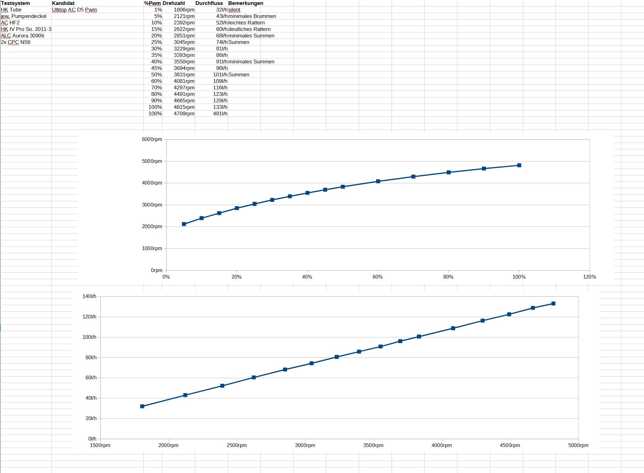

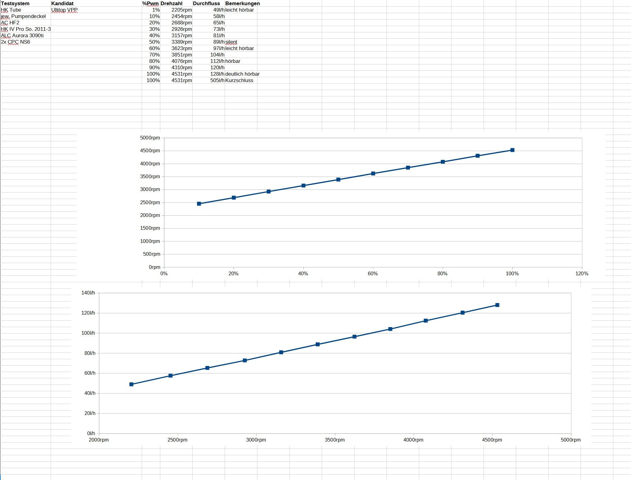

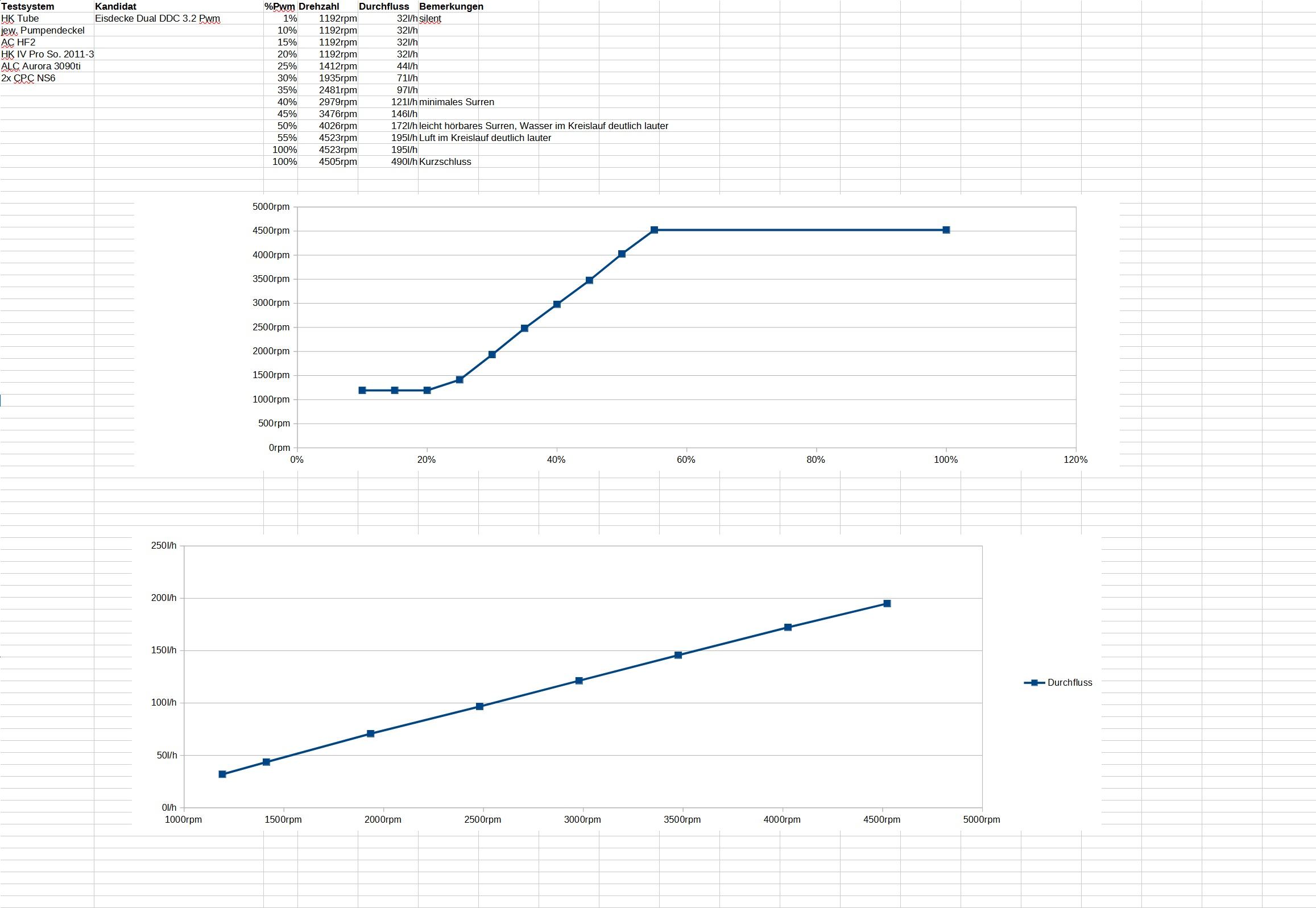

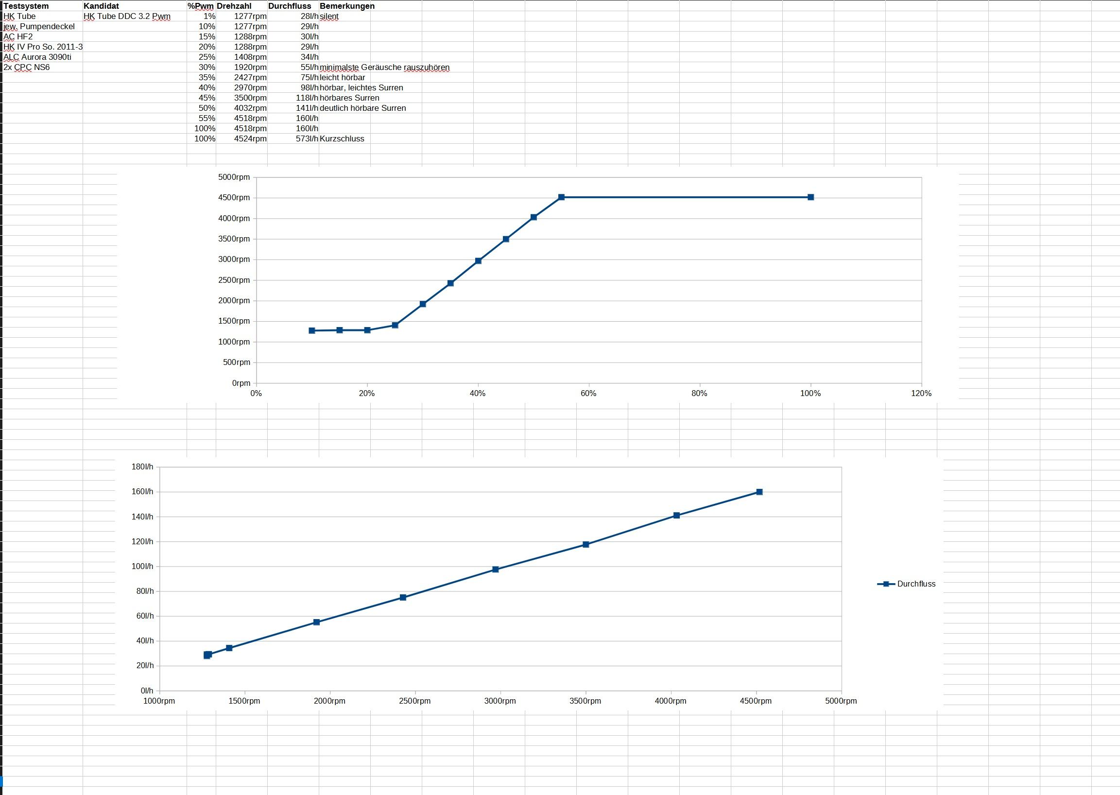

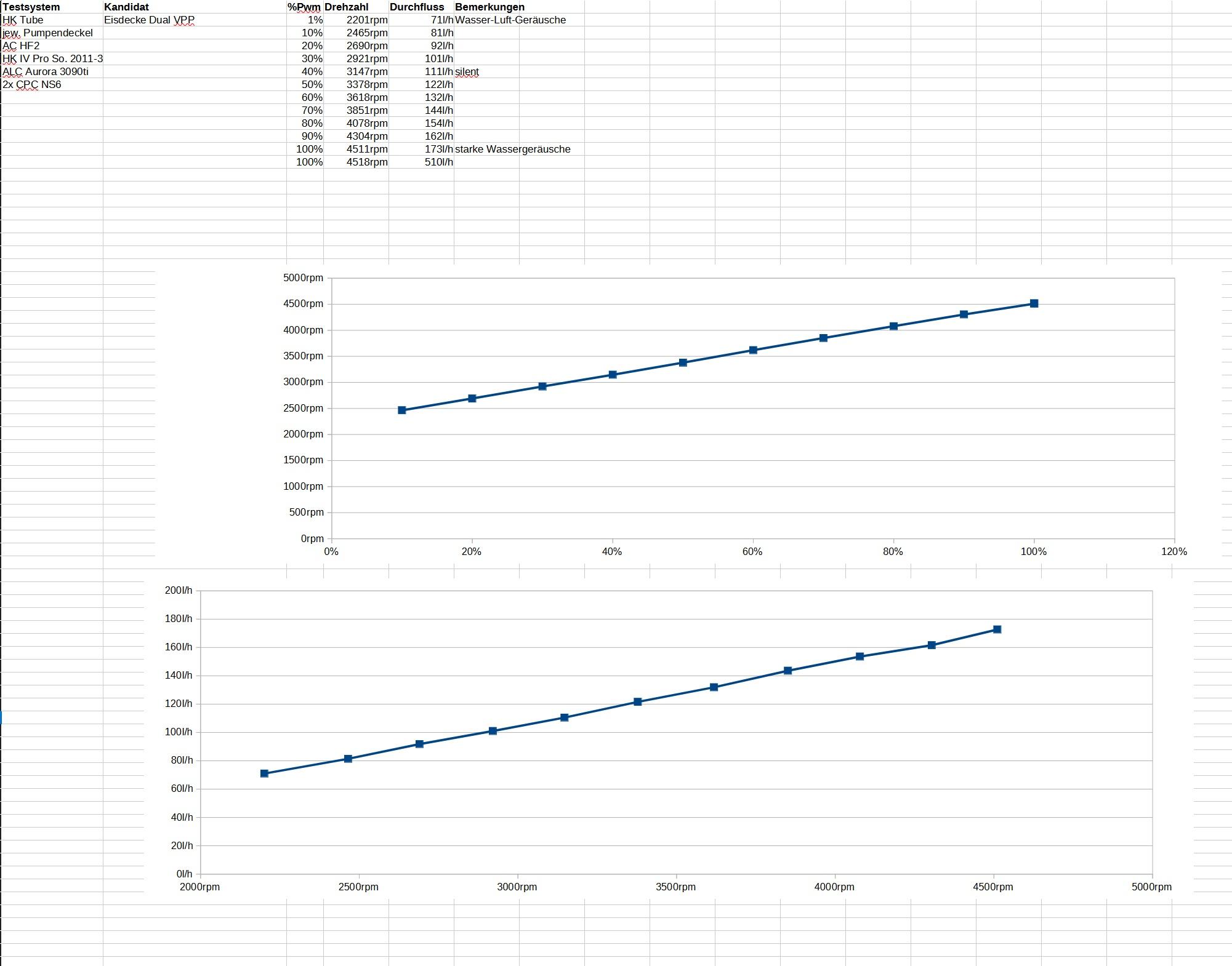

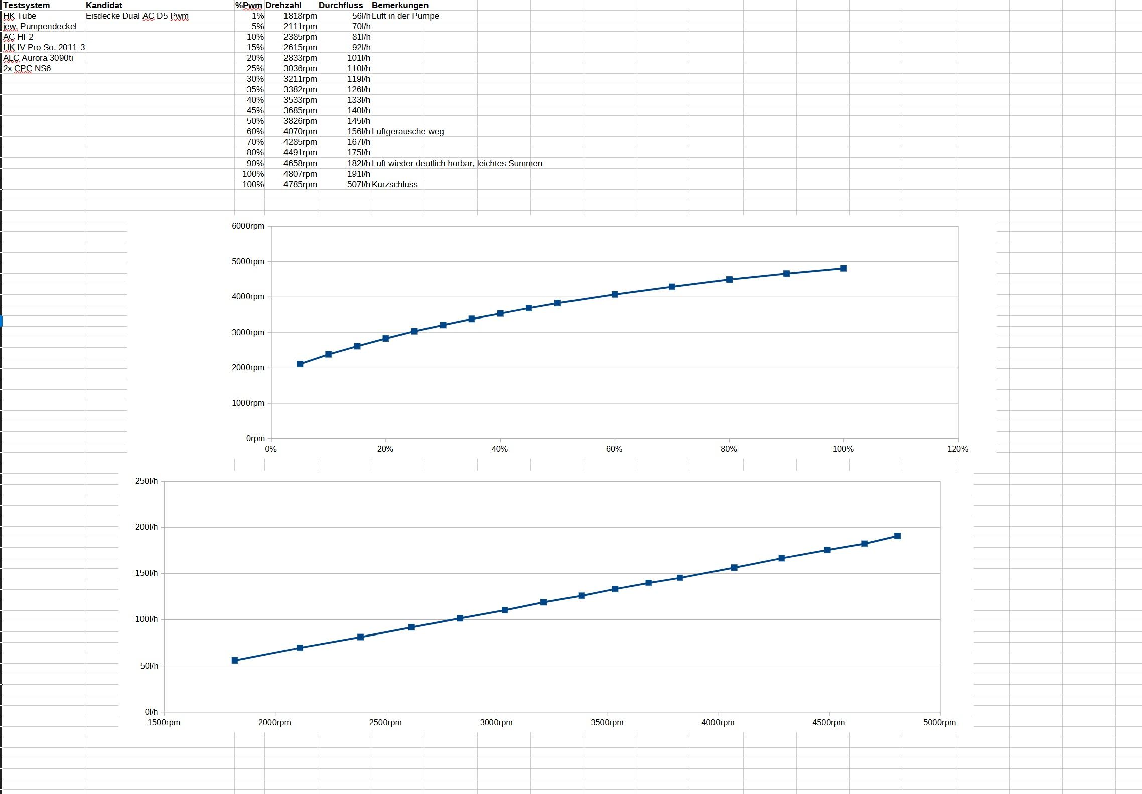

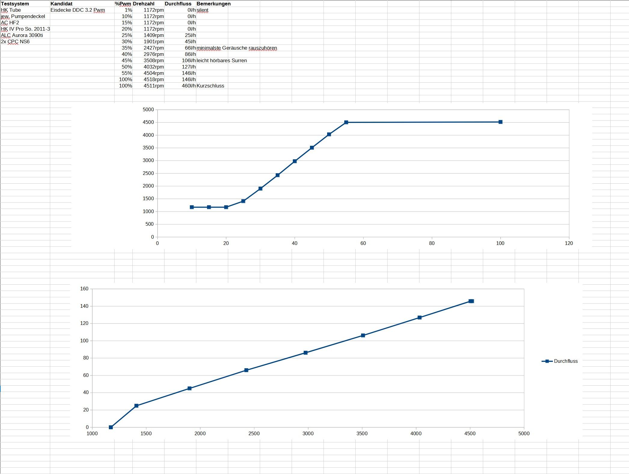

Da habe ich mir doch gerade noch die Mühe gemacht und noch paar Pwm- und Durchflusskurven erstellt. Hatte da noch Daten rumliegen von einem Test diesen Mai, wo ich zu faul war, den Kram auszuwerten.
DDC HKTube Skalierung.jpgDDC Eisdecke Skalierung.jpgEisdecke Dual DDC Skalierung.jpg
DDC vs D5 vs VPP Apex.
Akustik steht in den Bemerkungen. Wenn in einem Feld nichts steht, dann gilt das, was weiter oben steht.
Eins ist klar, die Eisdecken sind scheiße zu entlüften. Wusste ich nach dem Test auf jeden Fall, wo ich reichlich geflucht habe, weil man die Luft nicht aus den ungenutzten Kanälen bekommt und sie immer für Geräusche sorgt. Außerdem ist das Ultitop gar nicht mal so toll, was die Akustik angeht. Der Test ist btw. auch die Grundlage, warum ich die VPP Apex doch nicht so toll finde wie andere. D5/DDC forever! Natürlich alles subjektiv, weil ich es mit zu wenig Pumpen getestet habe.
