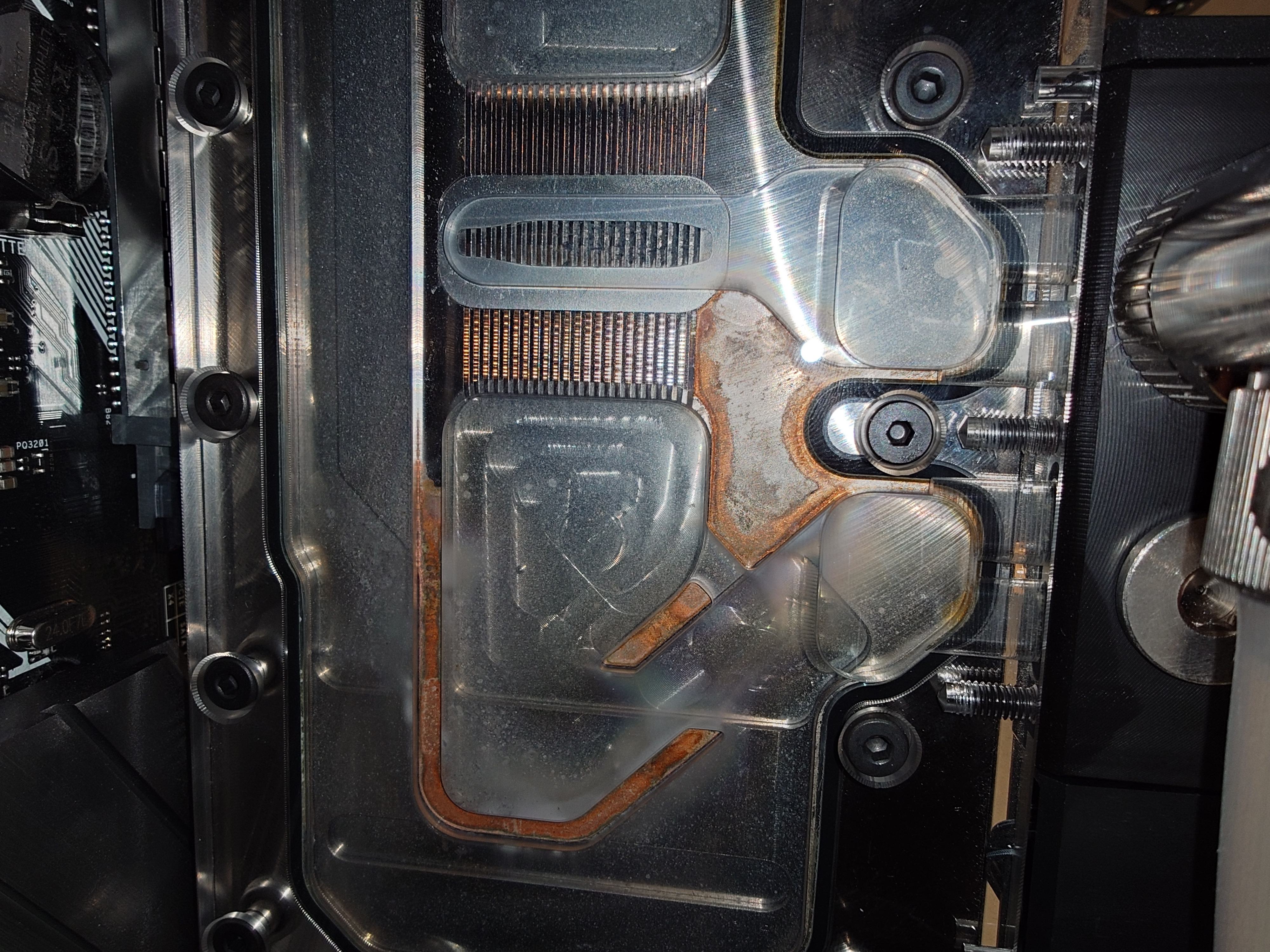

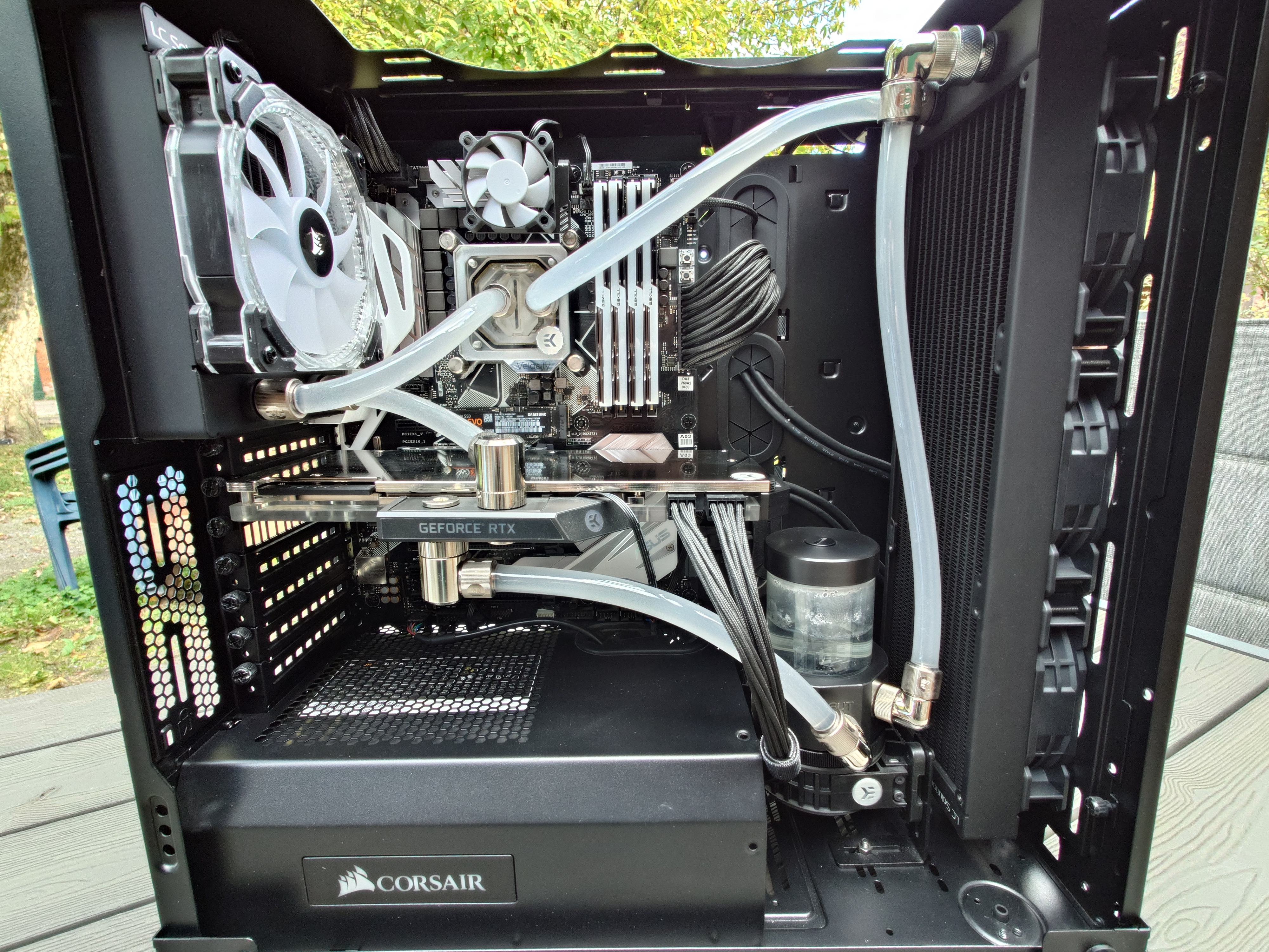

Ich wollte euch mal ein paar Fotos meiner Wasserkühlung zeigen.
Der EKWB CPU Block ist dabei seit 02/2019 in Betrieb. Die RTX 2080 ist in 11/2019 dazu gekommen. Die Wasserkühlung ist also gute 4 Jahre in meinem System in verwendung.
Seit dem habe ich lediglich gelegentlich Staub geputzt. Ich habe weder den Kreislauf noch einen Block geöffnet oder gereinigt. Mit der Lautstärke oder Kühlleistung habe ich dabei nie echte Probleme gehabt. Unter maximaler Last stößt die geringe Radiatorfläche zwar schnell an ihre Grenze aber praktisch laufen ja selten CPU und GPU gleichzeitig auf 100% Auslastung.

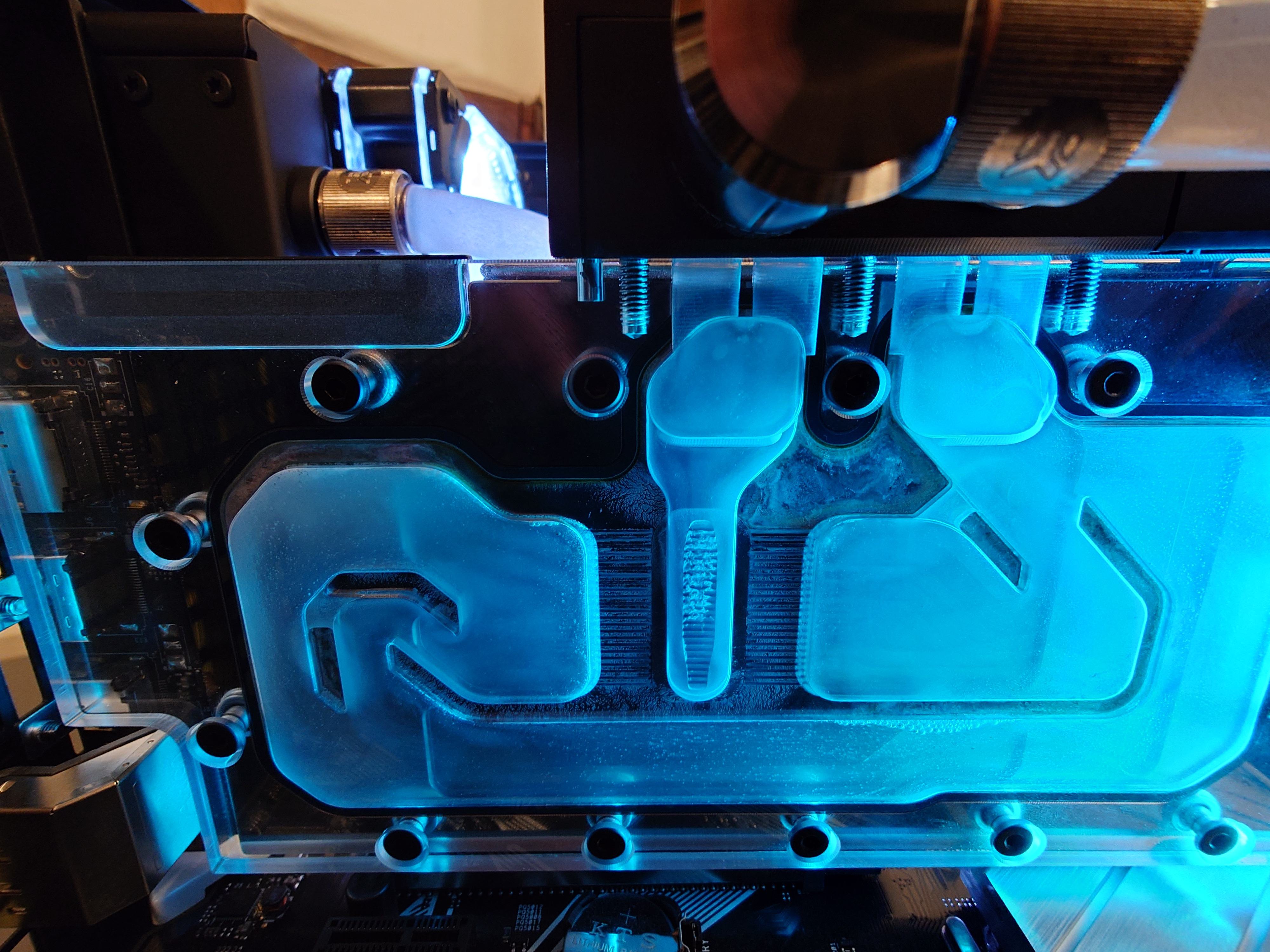

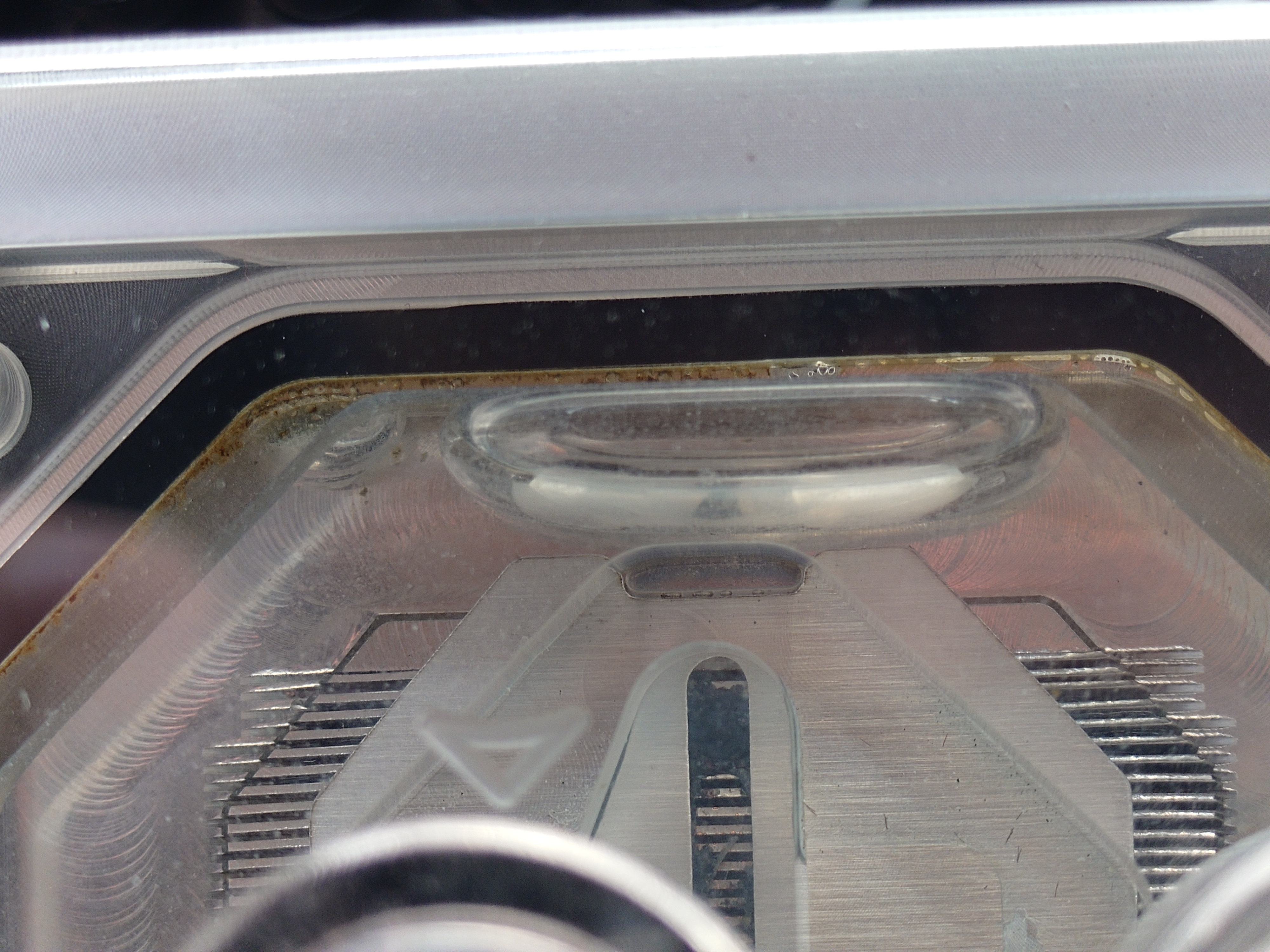

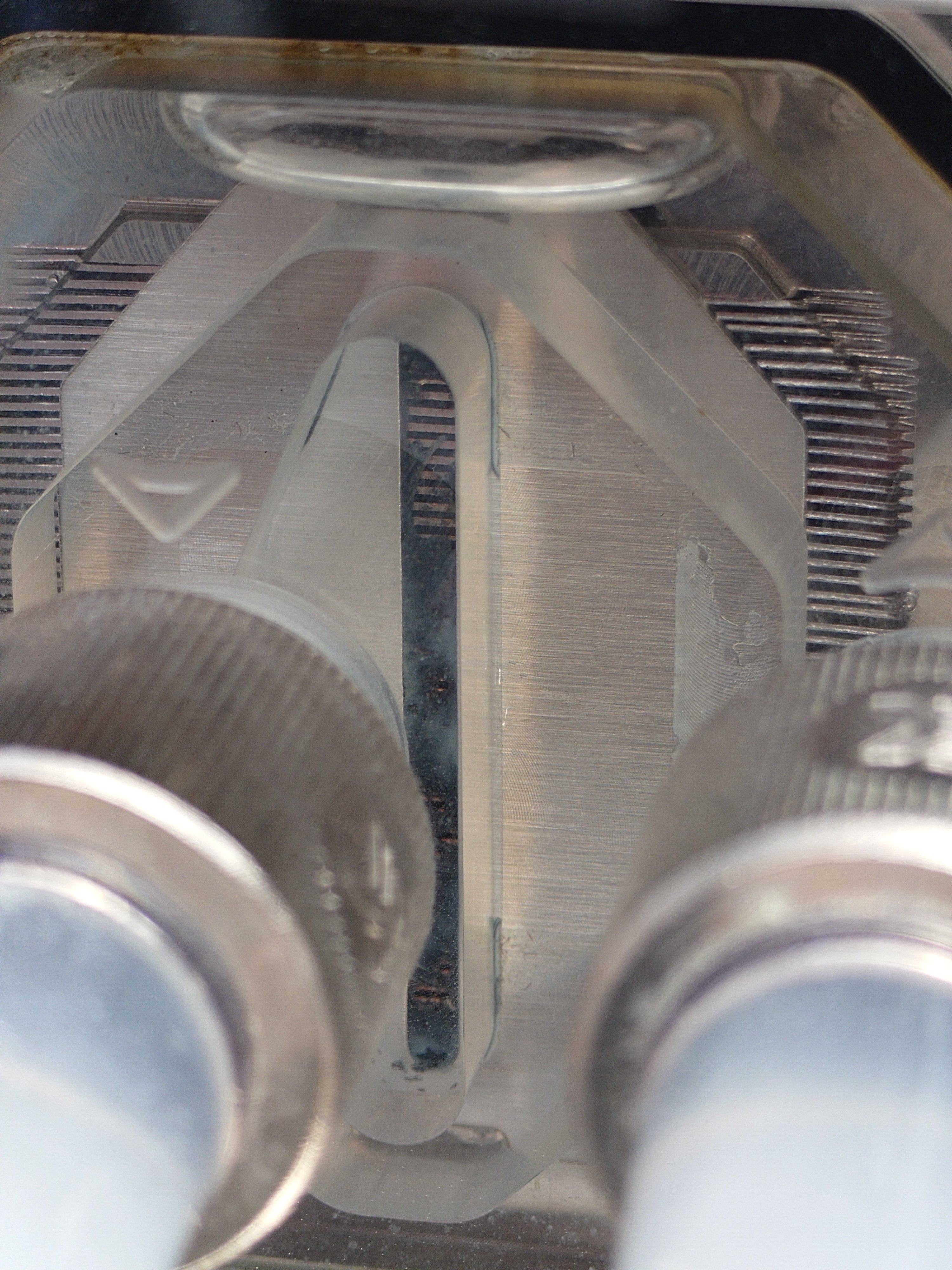

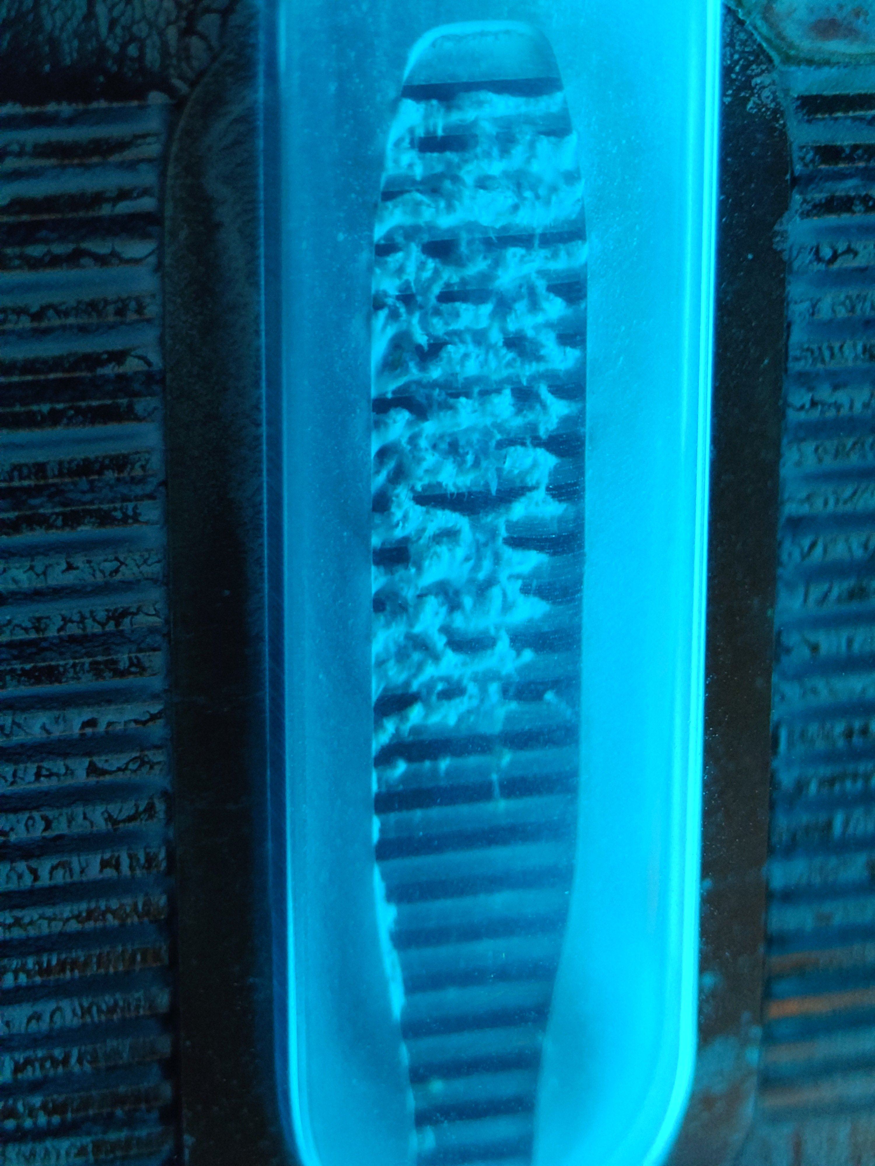

Nun habe ich den Computer gestern zum gründlichen Staubputzen mal wieder genauer inspiziert und festgestellt dass deutlich Abnutzungsspuren der Nickelschicht am GPU Block zu sehen sind und sich einige Ablagerungen im Bereich der Jet Plate angesammelt haben.

Haltet ihr das Bild vom GPU Block für normal?

Die EK Blöcke dieser Generation (und die 3000er) hatten arge Probleme mit der vernickelung.
Also ja. Leider normal.
Da hilft wohl nur eine Komplettreinigung :(
Das weiße Zeug könnte irgendeine chemische Nickelreaktion sein, es könnte sich aber auch um Weichmacher aus den klaren Schläuchen handeln.
Welche Flüssigkeit wurde verwendet?
Ich habe farbloses EK-CryoFuel benutzt. Also theoretisch genau das was EKWB sich wünscht und im Gegensatz zu destillierten Wasser ist dort auch ein Korrosionsschutz enthalten. Wobei EKWB auch sagt, dass das Kühlmittel alle 12 Monate gewechselt werden soll. :fresse:

GPU Block halte ich für abnormal. Hatte bisher noch bei keinem meiner Kühler so einen Abtrag.
Einzig ein Phobya DDC Pumpendeckel hat mal die Beschichtung eingebüßt, da lag aber wohl ne minimale Kriechspannung+Minderwertige Anschlüsse im System zu Grunde.
Die Ablagerungen in den Kühlern sehen für mich nach ausgespühlten Weichmachern der Schläuche aus.
Ob genug Durchfluss bei niedriger Drehzahl vorhanden ist, siehst du wenn kein DFM vorhanden ist, an den Temperaturen unter Last.
Ich mein, es hat jeder nen anderen Wartungsdrang. Aber wenn ein Kühler bei mir offenkundig so zugesifft wäre, würde ich da schnellstmöglich alles zerlegen, spühlen, bürsten, Schlauch auf EPDM (vorher auch durchspühlen).
