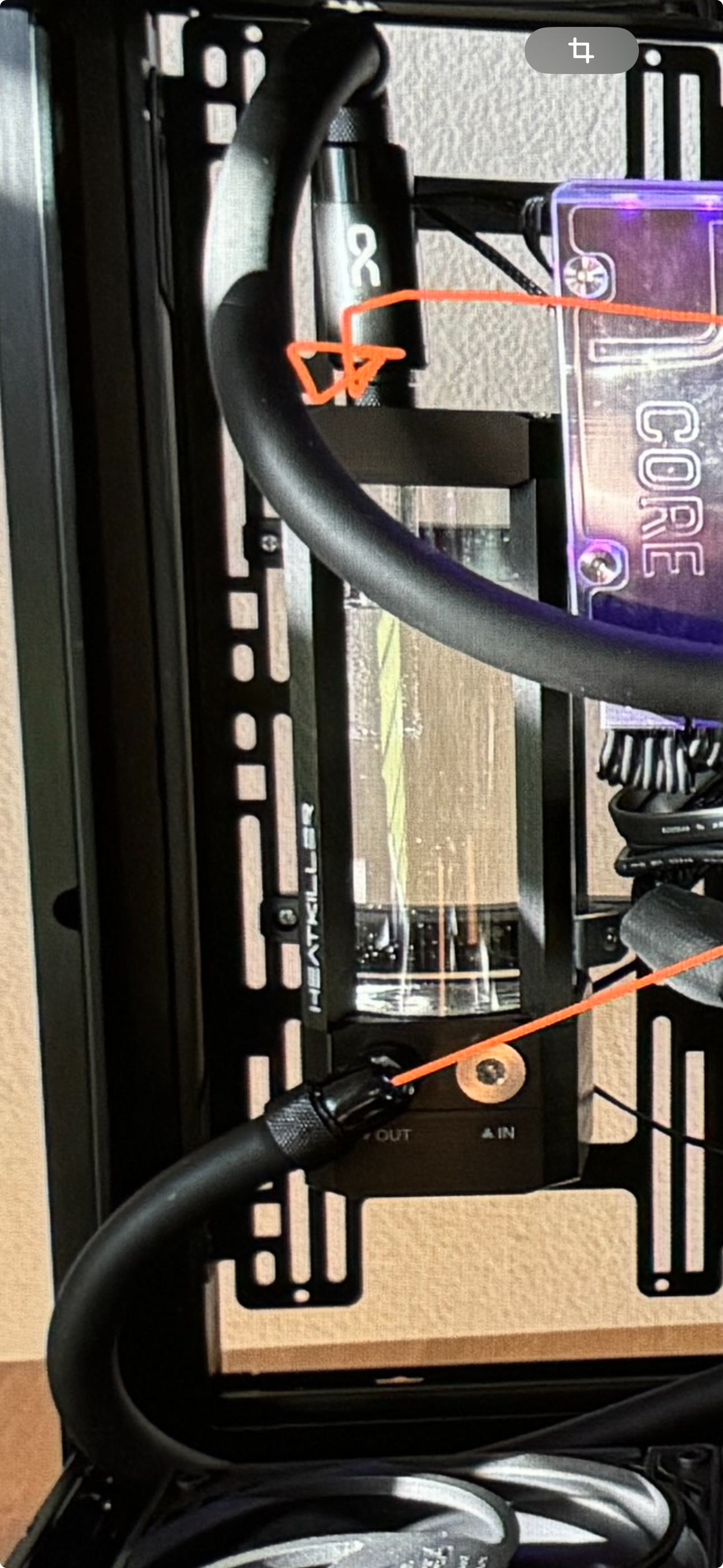

momentan sieht die montage ca. so aus:
flüssigkeit ist dp ultra und damit bin ich eigentlich sehr zufrieden.
ein altes phobya messing top hab ich sogar noch. aber wollte halt eigentlich mal eine modernere montage haben... XD
gesteuert wird die pumpe aktuell mit fancontrol, was super funktioniert.
aber wie gesagt, ab ca. 26% surrt sie hörbar, was imo nicht an der entkoppellung liegt, sonder einfach eigengeräusche von der pume sein dürften.
btw. 26% sind nur die einstellungen im fancontroll, da es eine pwm-pumpe ist, stimmen die natürlich nicht mit den leistungs% überein.
die pumpe läuft so mit ca. 50% leistung und liefert ca. 70l.

Allgemein ist modern nicht immer gut. Die Kombi Pumpe&Agb hat ihre Vor- und ihre Nachteile. Wie die Entkopplung aussieht, kann man aus dem Winkel natürlich nicht sagen, allerdings kann man auch nur sicher sein, dass es nicht an der Entkopplung liegt, wenn man das Ding in der Hand hält und es nirgends Kontakt zum Gehäuse hat.
Eigengeräusch ist natürlich möglich und da hilft dann am Ende auch nur Metall.
Das Problem besteht ja praktisch nur im Leerlauf, wenn die Lüfter nicht alles übertönen. :fresse2:
Nur, im Leerlauf brauch die Pumpe keine hohe Drehzahl. Da sie es doch hat, ist da wohl die feste Drehzahl eingestellt. Zweipunktregler wäre natürlich die beste Lösung.

bin auf arbeit und kenn die nicht auswendig... ;)
entkoppelt mit den gummischrauben von watercool. sicher nicht das beste, aber an der halterung sind keine vibrationen spürbar und die halterung ist auch nochmal entkoppelt. von daher schliess ich das mal aus.
und ja, ich lass die normalerweise im niedrigen bereich im idle mit automatischer anhebung auf ein paar mehr liter pro h.
ist auch nichts schlimmes, aber würde halt gerne das ganze etwas leiser kriegen.
Nun, die Möglichkeiten kennst du ja. Drehzahl runter oder geräuschreduzierende Maßnahmen. Ein Agb kann sich übrigens auch negativ auf die Geräuschentwicklung auswirken. Ein möglichst simpel konstruierter Deckel aus einem Stück ist immer die beste Lösung, aber kostet natürlich, braucht Platz, ist von der Montage her nicht unbedingt transportgeeignet und hat seine eigene Optik, die je nach Build sehr gut oder aber sehr schlecht passen kann.
Was für ein Gehäuse ist das? Wenn man die oft dünnen Blechstärken "moderner" Gehäuse vor Auge hat finde ich der Rahmen im Hintegrund auf welchem der Heatkiller verschraubt ist wirkt filigran und anfällig für Vibrationen (eventuell auch außerhalb des "fühlbaren Bereichs"). Man könnte es testen indem man ihn festhält oder dagegen drückt und lauscht ob sich dabei die Geräuschkulisse ändert.

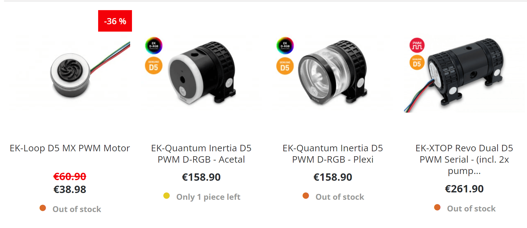

nach den ganzen negativen EKWB News (speziell die Berichte bei Gamers Nexus) scheint die Lage wirklich nicht rosig zu sein. Ich habe mal den Webshop durchstöbert, sehr viele Artikel nicht auf Lager, einige Produkte sind aus dem Sortiment verschwunden.
Auffallend ist es u.a. bei den Pumpen:
Die normale D5 nur noch als Einzelstück auf Lager, die einzelne D5 G3 Pumpe gar nicht mehr auf der Seite gelistet. Wahrscheinlich bekommt EKWB bei Lowara/Xylem keine Ware mehr :unsure:
in der Tat, ich habe mehr D5 Pumpen am Lager als EKWB :ROFLMAO:

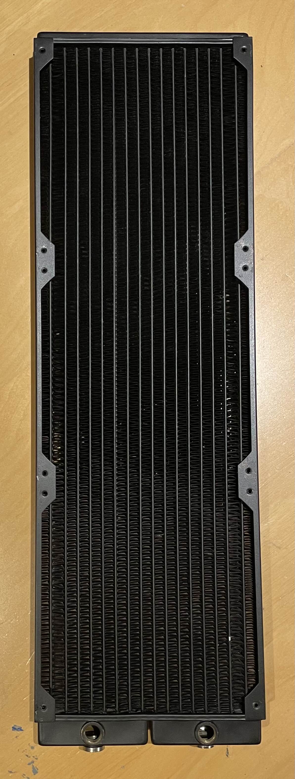

ich habe günstig einen 540mm Radiator erwerben können.
Leider weiß ich nicht um welches Modell es sich handelt. Kann ich aber davonausgehen, dass es sich um einen Kupfer/ Messingradiator handelt, wenn die Vorkammern aus Messing sind?
Vielen Dank im Voraus.
VG Marius
Edit: nun auch Bilder vom Radiator

@marius1025
mach doch ein Foto, ich wette hier im Forum wird jemand das Modell erkennen. Aber 540mm ist kein Maß für günstige OEM/AiO Radiatoren. Darum wird es ziemlich sicher kein Aluminium sein, sondern Messing/Kupfer.
@marius1025
fällt mir gerade erst auch, was soll 540mm sein? Auf dem Foto ist ein Radiator für 3 Lüfter dargestellt. Entweder ist das ein 360er oder 420er Radiator. Ich dachte, Du meinst einen 560er Radiator (also 4x140). Lege mal einen 120er oder 140 Lüfter auf die Löcher "abmessen" oder gib die Lochabstand an. Ein 120er Lüfter hat 105mm Lochabstand, ein 140er Lüfter hat 125mm Lochabstand.

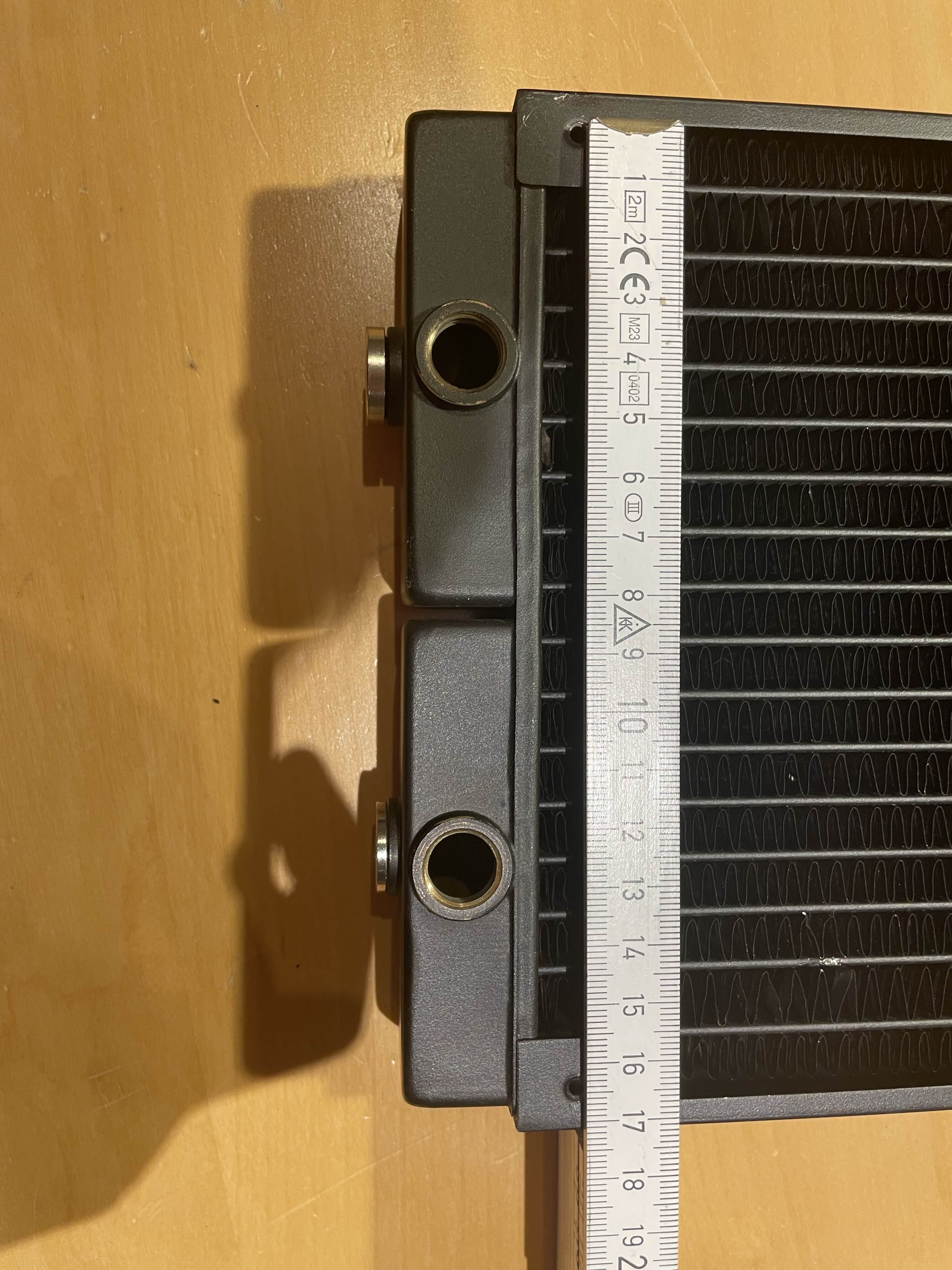

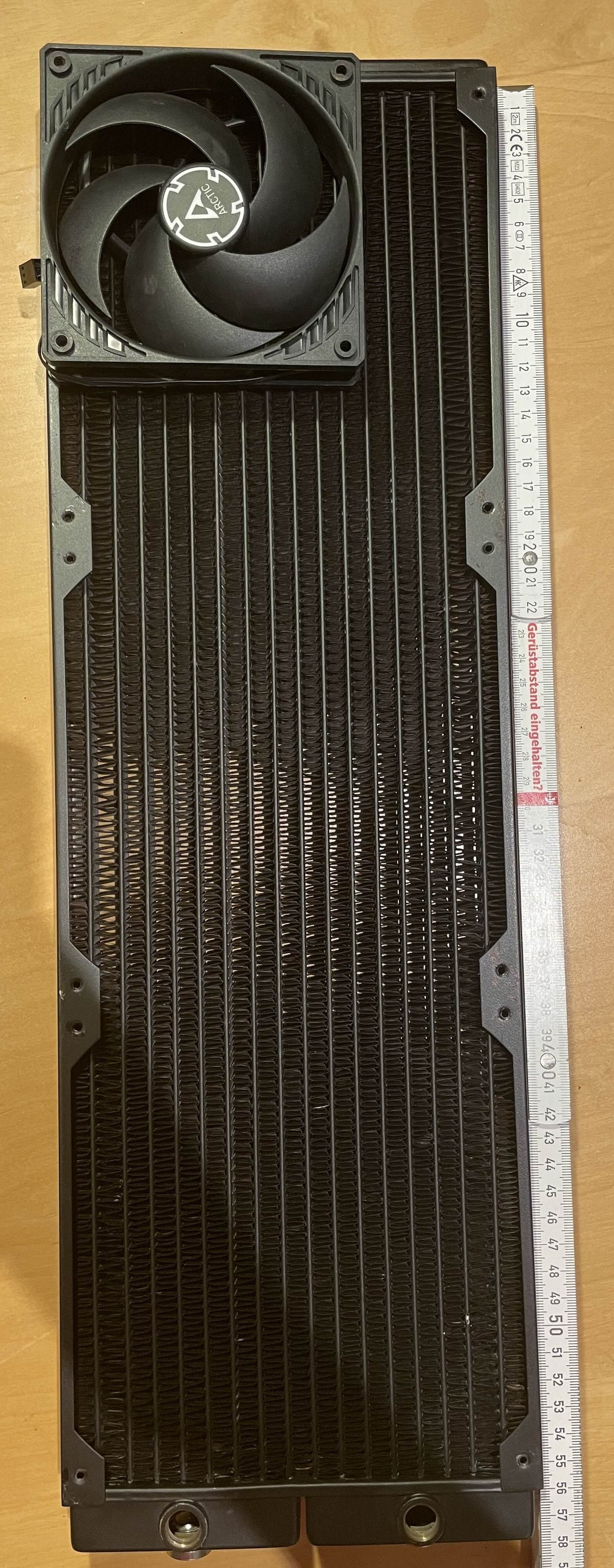

Beim 540mm Radiator passen drei 180mm Lüfter drauf.
Auf den Bildern ist einmal die Gesamtlänge, ein Vergleich mit einem 120mm Lüfter und einmal der Lochabstand
einen 3x180mm Radiator sieht man nicht so oft. Hast Du dafür passende Lüfter und ein Gehäuse, wo der reinpasst?
Ich bin erstmal überfragt, von welchem Hersteller der kommt.
Es gab mal so welche von Phobya, der sieht dem schon sehr ähnlich.
Edit: den Phobya gab es wohl nur in 2x180 bzw. Phobya 400, mit den Anschlüssen vorne hätte ich noch an XSPC gedacht aber die sind mehr abgerundet aber wenn die Vorkammern aus Messing sind, wird der Rest aus Kupfer sein.
o11d evo rgb
gemäss fühltest passt die entkopplung
Schon mit dem Füllstand des AGB experimentiert? Bei mir macht es immer einen relevanten Unterschied wie voll der ist. Glaubt mann kaum wenn man es nicht selber mal erlebt hat…
