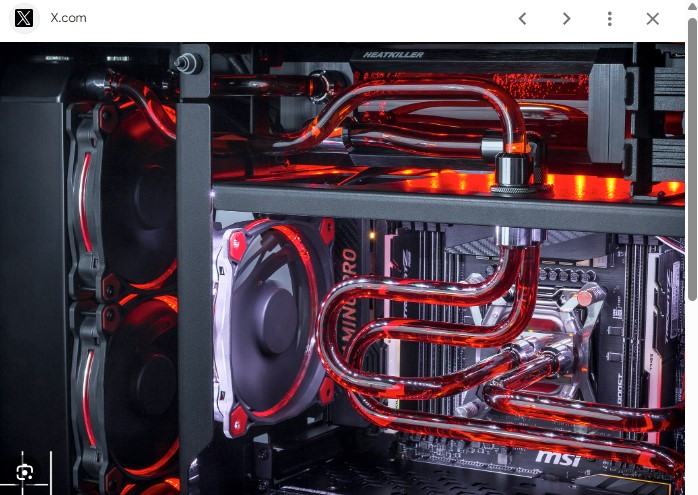

Wenn man den Heatkiller-Tube waagerecht verbaut, so wie auf dem Screenshot --wie wird er befüllt ?

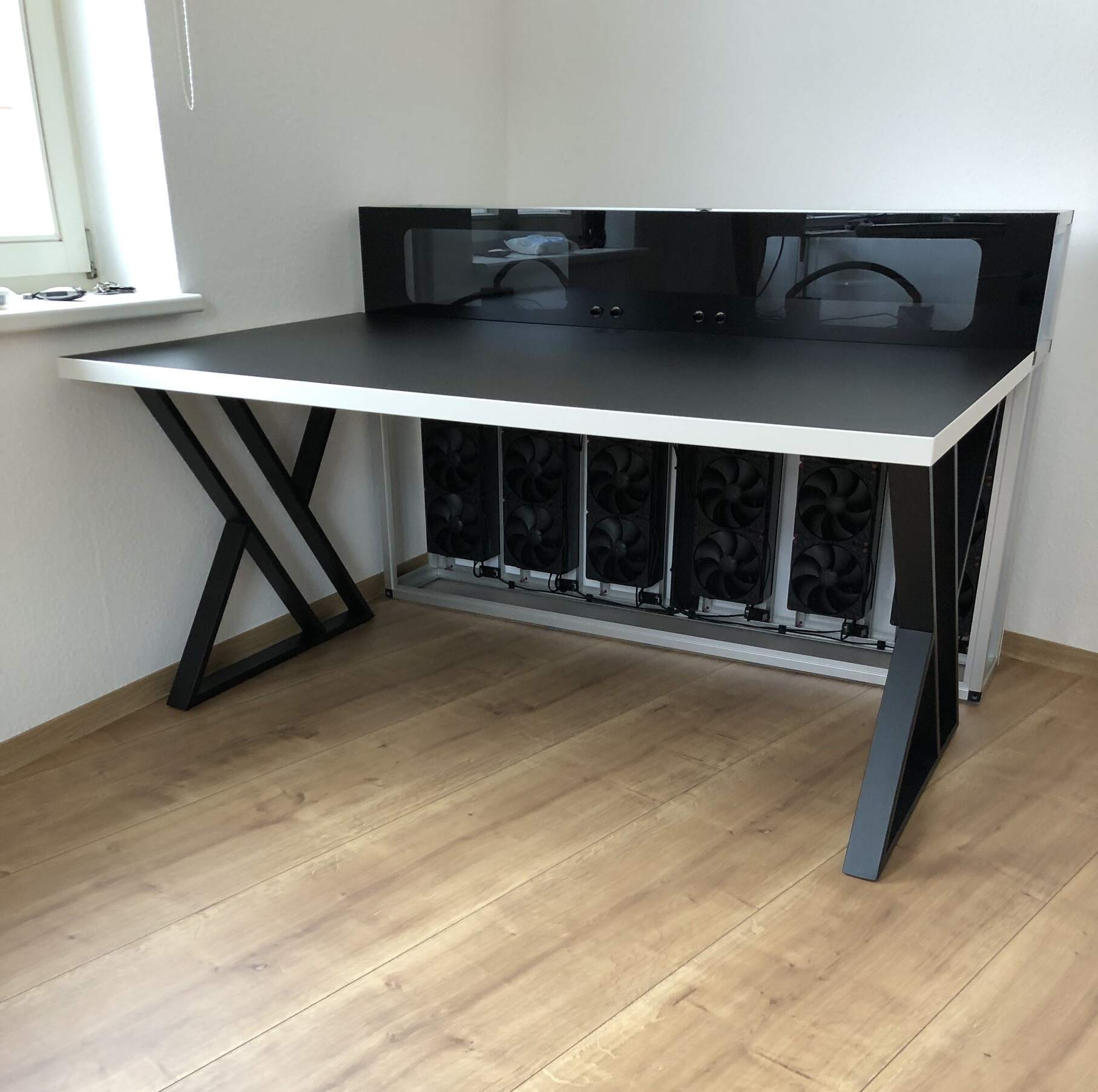

Guten morgen :)
Ich möchte mir als absoluter Custom Anfänger einen Loop für meine GPU bauen und frage mich wie ich die Pumpe am besten entkoppelt auf meinen Holzschreibtisch bekomme.
Und wie laut ist eine Ultitube D50 50 mit der damit gekauften D5 Pumpe?
Klar werde ich diese einregeln, aber ungern möchte ich die Tischplatte zu einem Resonanzkörper umfunktionieren.
Darf ich euer Schwarmwissen hier um Anhaltspunkte bitten von denen ich dann weiter machen könnte? Ein Baumarkt ist in der Nähe und einiges an Werkzeug ist griffbereit.
Ich nehme nicht an das das mitgelieferte Befestigungsblech welches ich auf den Produktfotos sehen kann entkoppelt ist, oder?
Mir fehlen da komplett Erfahrungswerte zur Lautstärke, wenn aber erstmal alles befüllt ist und die Zuleitungen alle liegen, ist es ja wesentlich schwerer etwas gescheites zu konstruieren.
Ich möchte da also vorher schon ran.
(geplant ist ein Nexxxos Radi (560mm) den ein Kollege noch originalverpackt im Keller hat, ein Techn Kühlblock der mir freundlicherweise von einem Forenmitglied überlassen wird (DANKE) mit passendem Schlauch extern aufzubauen. Tower rechts am Tisch, das Radiatörchen links am Tisch. Die Verschlauchung wird durch PE Rohrisolierung unter der Schreibtischplatte durchgeführt, die Verkabelung für Pumpenmolex, PWM und Lüfterpwm werde ich von außen an dieser Durchführung anbringen. Dann "irgendwie" den Radi links befestigen und die Pumpe sauber am Tisch befestigen.)
Entkopplung läuft immer nach dem gleichen Prinzip:
Hohe Frequenzen werden mit etwas möglichst schwerem entkoppelt, niedrige Frequenzen mit mit etwas weichem (in der regel Gummi, was dann nur so hart sein sollte, dass es das Gesamtgewicht tragen kann).
In deinem Fall kannst du z.b. die Pumpe auf nen Backstein schrauben und diesen mit Moosgummi zum Tisch entkoppeln.
Irgendwas sehr schweres wirst du scheinbar sowieso brauchen, wenn du die Pumpe einfach so aufn Tisch wllst und vermeiden willst, dass sie von den Schläuchen heruntergezogen oder umgeworfen wird
Die Platte alleine war so schwer das ich mich noch mit Grausen an den Aufbau erinnere.
Ach das geht doch noch. Ich hab mal eben die Daten von meiner 240x90x4cm Platte in so nen Onlinerechner eingegeben und der gibt ~69kg aus.
Die haben wir im Hochsommer zu zweit in den vierten Stock Altbau gewuppt. :fresse:

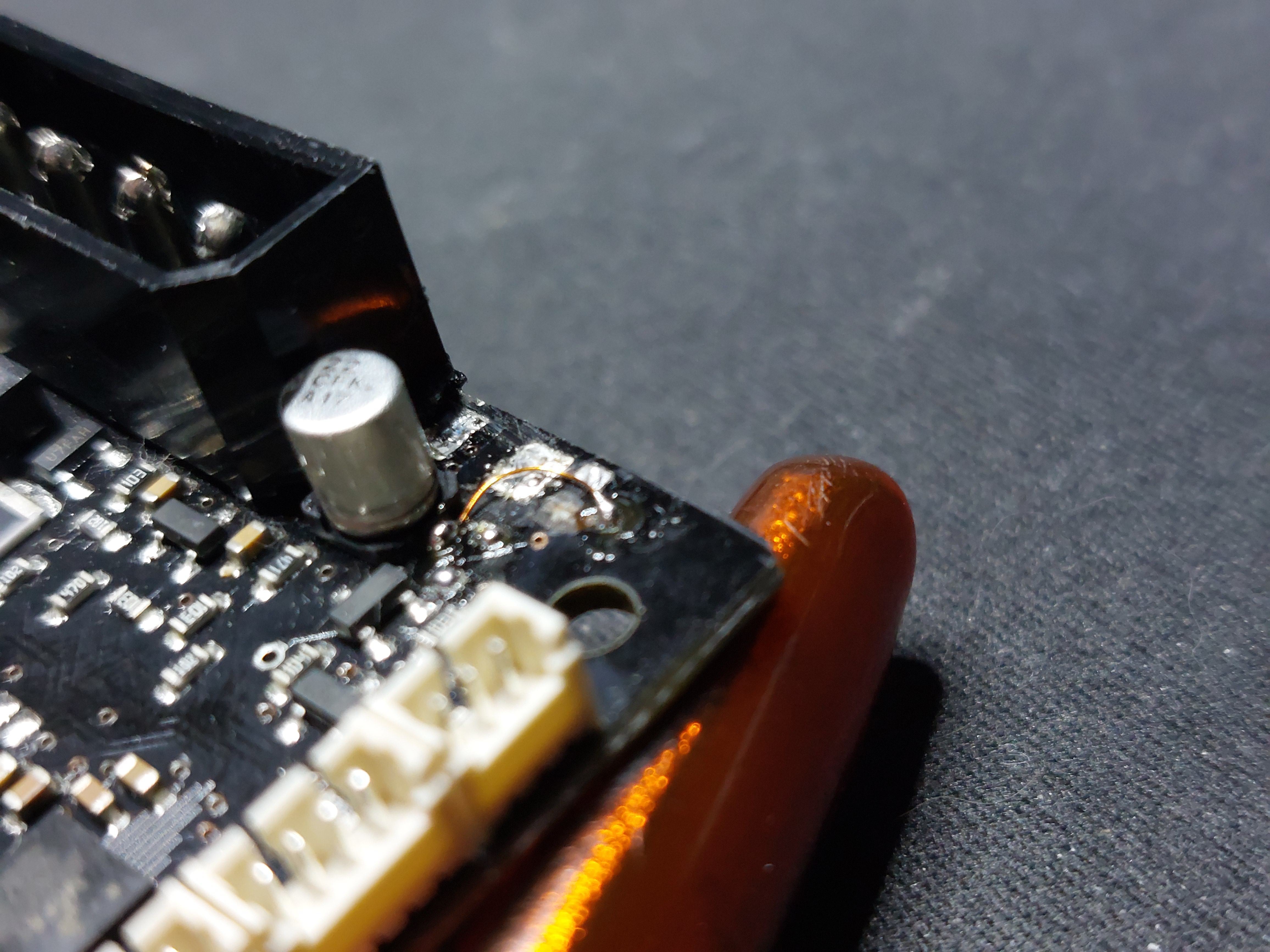

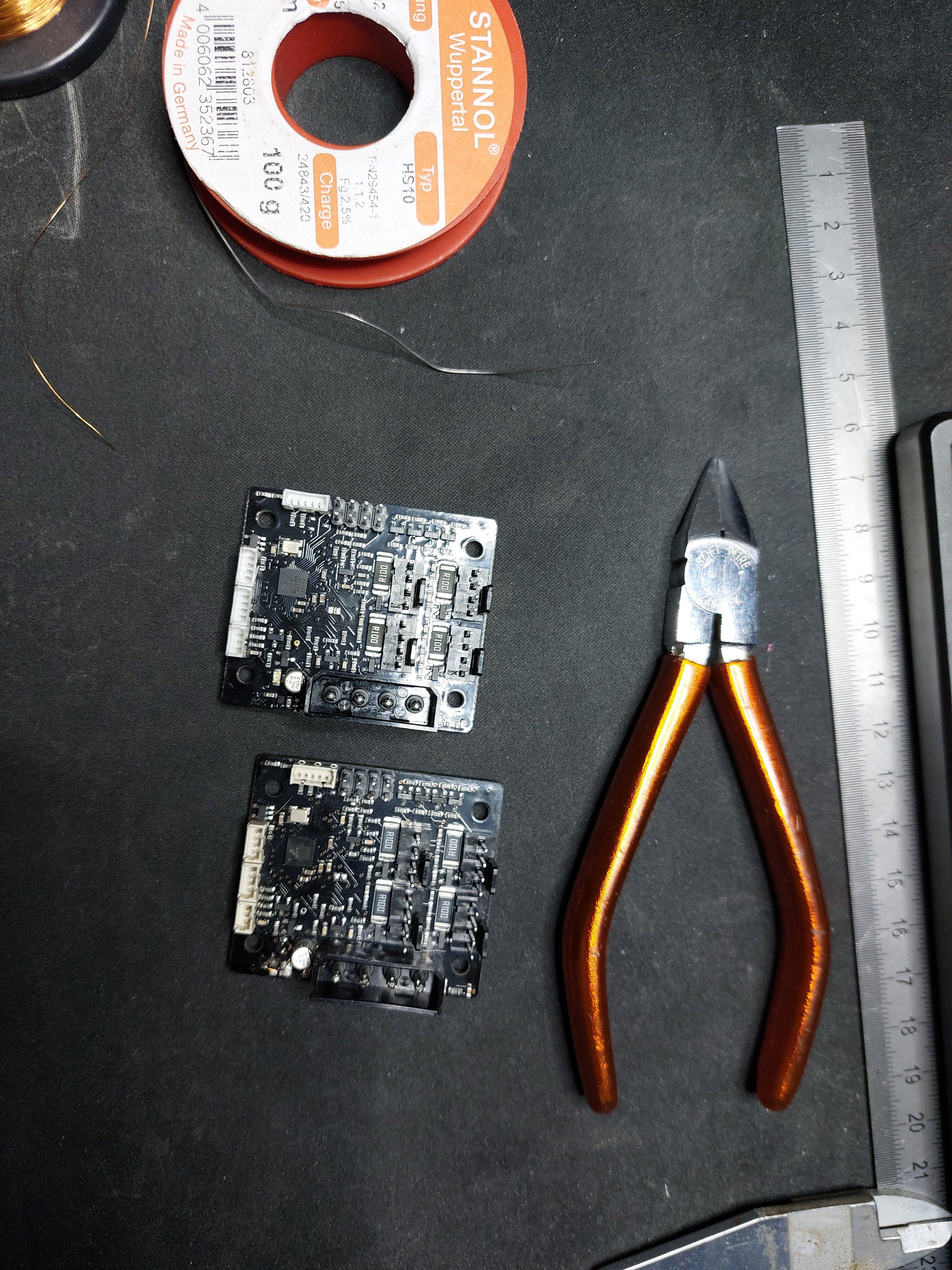

Ich habe mir dein Quaddro mal vorgenommen. Einen vollständigen Funktionscheck habe ich mir mal gespart, gerade keine Lust mich an die internen USB-Header auf dem Mainboard anzustöpseln.
Was habe ich gemacht? Erstmal optisch geprüft, dein Quaddro ist eine REV.1, dahingegen habe ich hier eine REV.5 liegen.
Bis auf ein paar Kupferflächen und die bei dir betroffene Schutzbeschaltung am 5V-Eingang scheinte die Restbestückung aber identisch zu sein.
Beim Durchmessen konnte ein erster Kurzschluss durch die TVS Diode festgestellt werden. Diese habe ich entfernt. Da die Status-LED auch nicht mehr so prall aussah, habe ich diese auch gleich mit entfernt.
Damit kam ich dann auch schöner an den Stützkondensator (Elko).
Vergleichsmessungen mit meinem intakten Quaddro haben mir die zu erwartenden Spannungspegel gezeigt und die sahen allesamt auf dem defekten Quaddro bescheiden aus.
Am Elko sollen 5 V anliegen und einige Keramikkondensatoren sollen 3,3 V haben. Auch die Core-Spannung von 1,2 V waren beim Deffekten nicht anliegend.
Ohne Schaltplan ist natürlich immer bissl schwammig. Also habe ich einfach mal die 5 V vom Molex an den Elko gezogen (Kupferlackdraht auf Bild 2).
Und siehe da, auf einmal passen die ganzen Spannungen auf dem PCBA. Ich würde sagen, es besteht berechtigte Hoffnung, dass dein alter Quaddro noch ein wenig durchhält.
Musst einfach mal anschließen und schauen ob du das Quaddro in der AquaSuite angesprochen bekommst. Der hat jetzt zwar keine Schutzschaltung mehr aber im Zweifel segnet der kleine Mann eben das Zeitliche.
Absender-Adresse hattest du ja auf der Schachtel drauf, ich schaue mal wann ich zum Versand komme.
Mach mir gern ein Versandlabel fertig.
:wink:
Jetzt endlich bin ich zum testen gekommen, was soll ich sagen der Quadro lebt und es funktioniert alles. Aquabus und RGBpx nutze ich nicht, konnt ich demnach auch nicht testen, alles andere funktioniert wie es soll.
Nochmal tausend Dank für deine Zeit und die tolle Arbeit. Bist für mich ne Legende.
