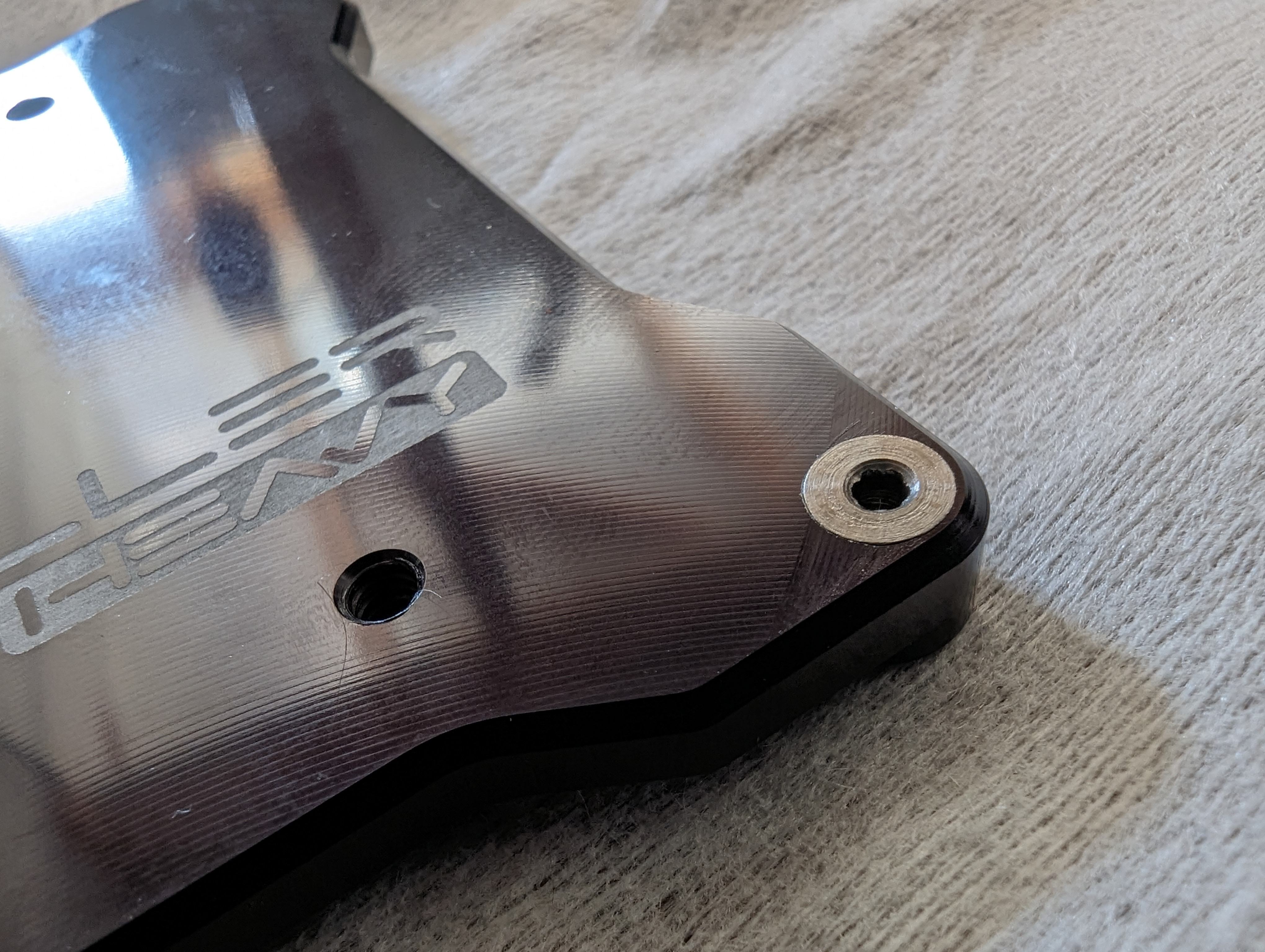

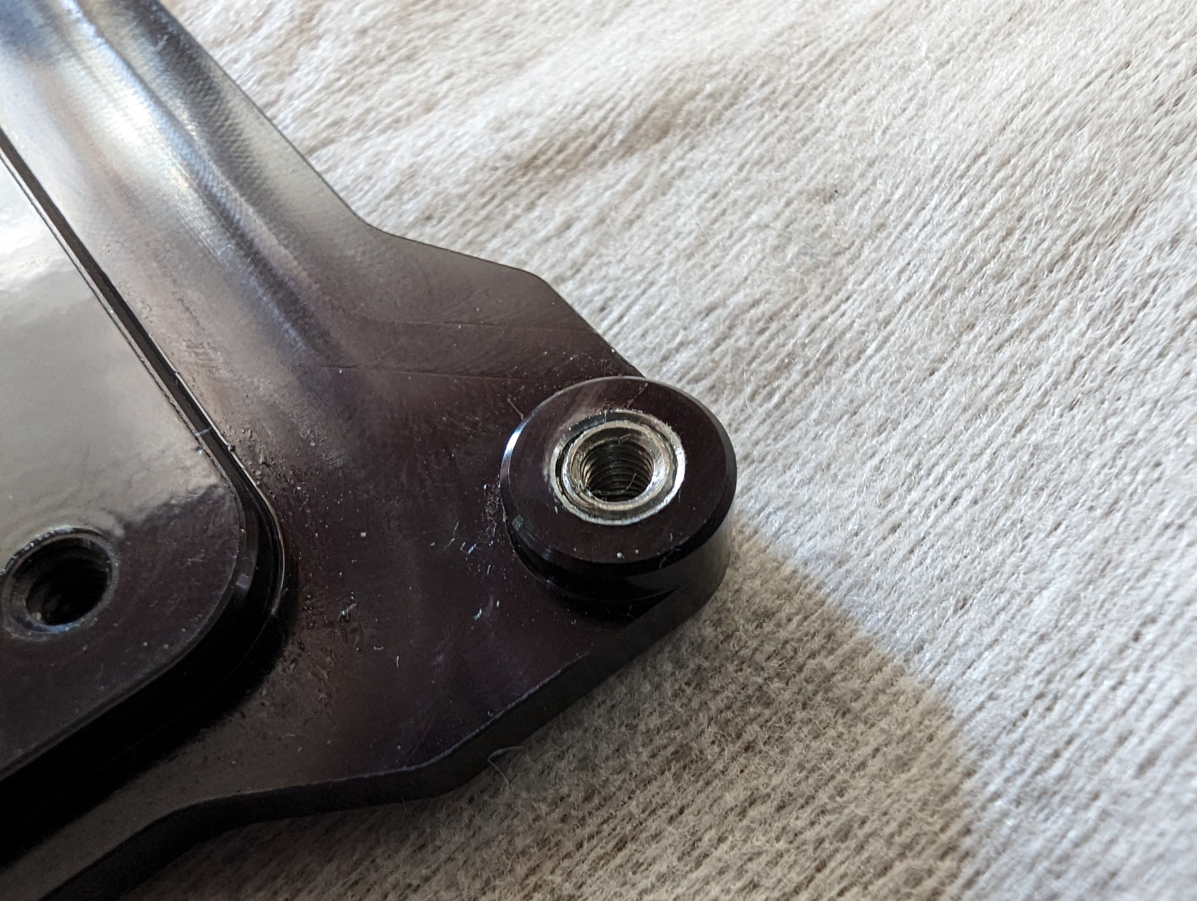

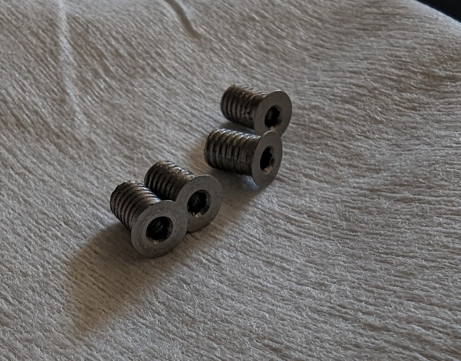

Nö, warum? Ich fand die Info auf jeden Fall nützlich!
Naja es kommt halt irgendwie komisch wenn einer dann mit dem fertigen Produkt um die Ecke kommt ( so auf die Art kauf es doch einfach ). Aber ich weiß das er es ja nett gemeint hat und ich werde mir definitiv solche auch noch Bestellen. ;)
"alle Wege führen nach Rom"
Klar ist es immer wieder interessant welche Wege tatsächlich mancher einschlägt und nicht zuletzt entstehen solche Basteleien immer mal wieder aus den Sachen die gerade greifbar sind.
Gut gelöst und bei so kleinen Sachen tatsächlich auch nicht ganz einfach :bigok:

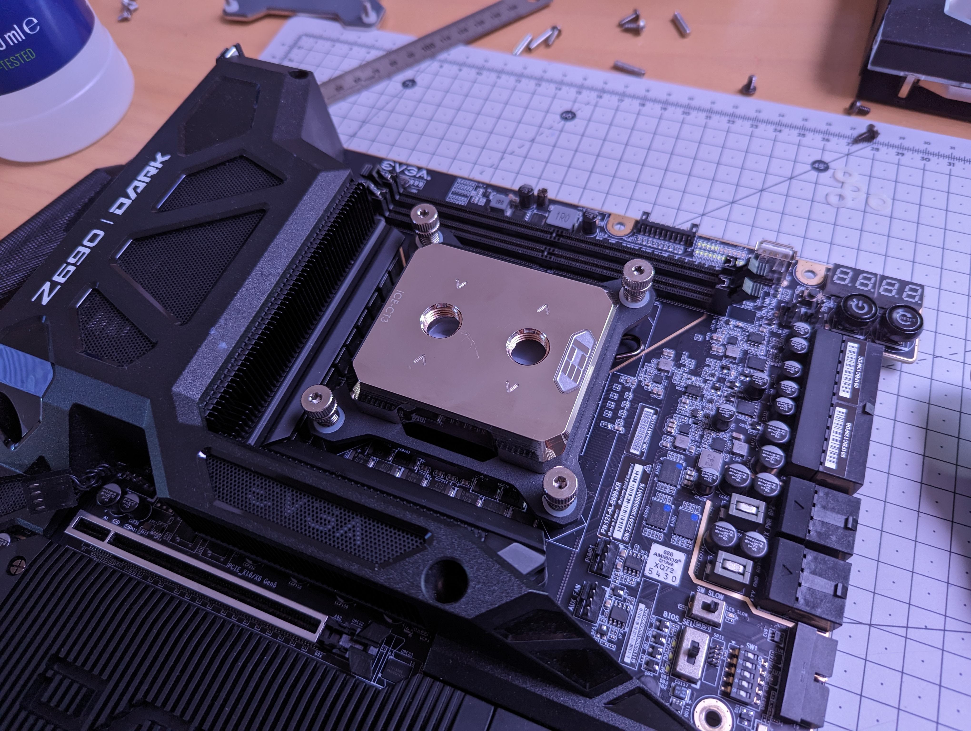

BTW:
@Woiferl94 : schickes Board :love:

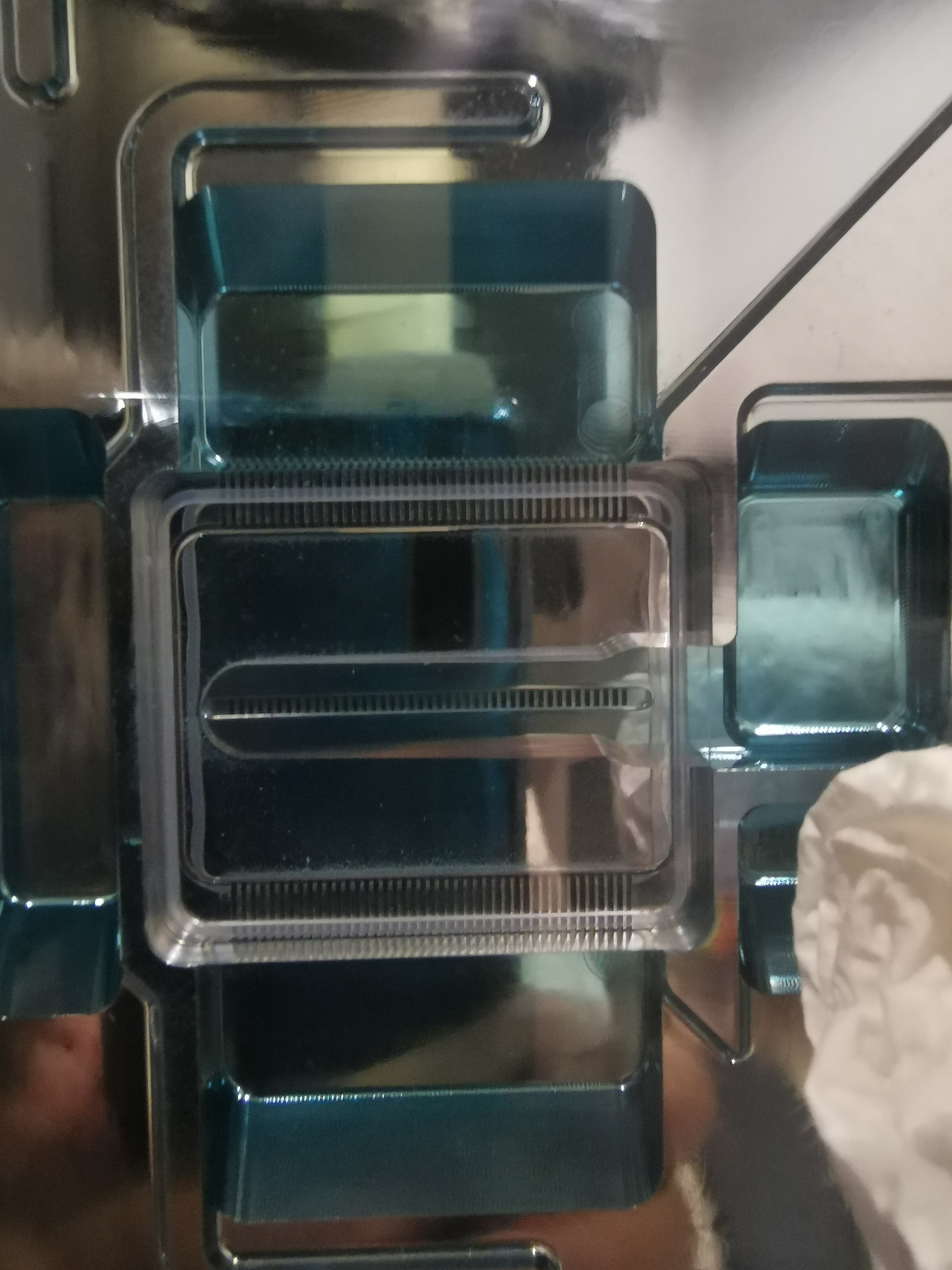

Und beim GPU Block (Alphacool Core) sollte doch die Mitte auch durch flossen werden? (mit den Finnen der Bereich, denke muss ich das Gehäuse kippen zum entlüften)
Übrigens falls jemand wissen will wie DP blau schmeckt, einfach nur bitter 😂
@cdpferde
Das "füllen" und entlüften der GPU im Upright Mount des Lian Li 011D Evo ist ein ziemlicher Krampf.
Hatte das mit dem ALC Block der 6800XT.
Glaube das ist beim CTE dann ähnlich.
Hat bei mir eine Weile gedauert bis der Block entlüftet war.
Leg die Kiste mal hin...
Pumpen auf Full-Speed weiter laufen lassen und da wird die Luftblase von alleine kleiner.
Wichtig ist nur dass keine neue nach kommt. ;)
Das Gehäuse kippen und würfeln gehört sowieso zum Entlüften dazu :fresse: ,
je mehr Kühler und Radiatoren intern verbaut sind umso spaßiger ;)

@Neo52 : Ich bin mit dem Board sehr zufrieden nur die Biosupdates kommen halt sehr zögerlich.
Ich hoffe Evga macht weiterhin Mainboards.
