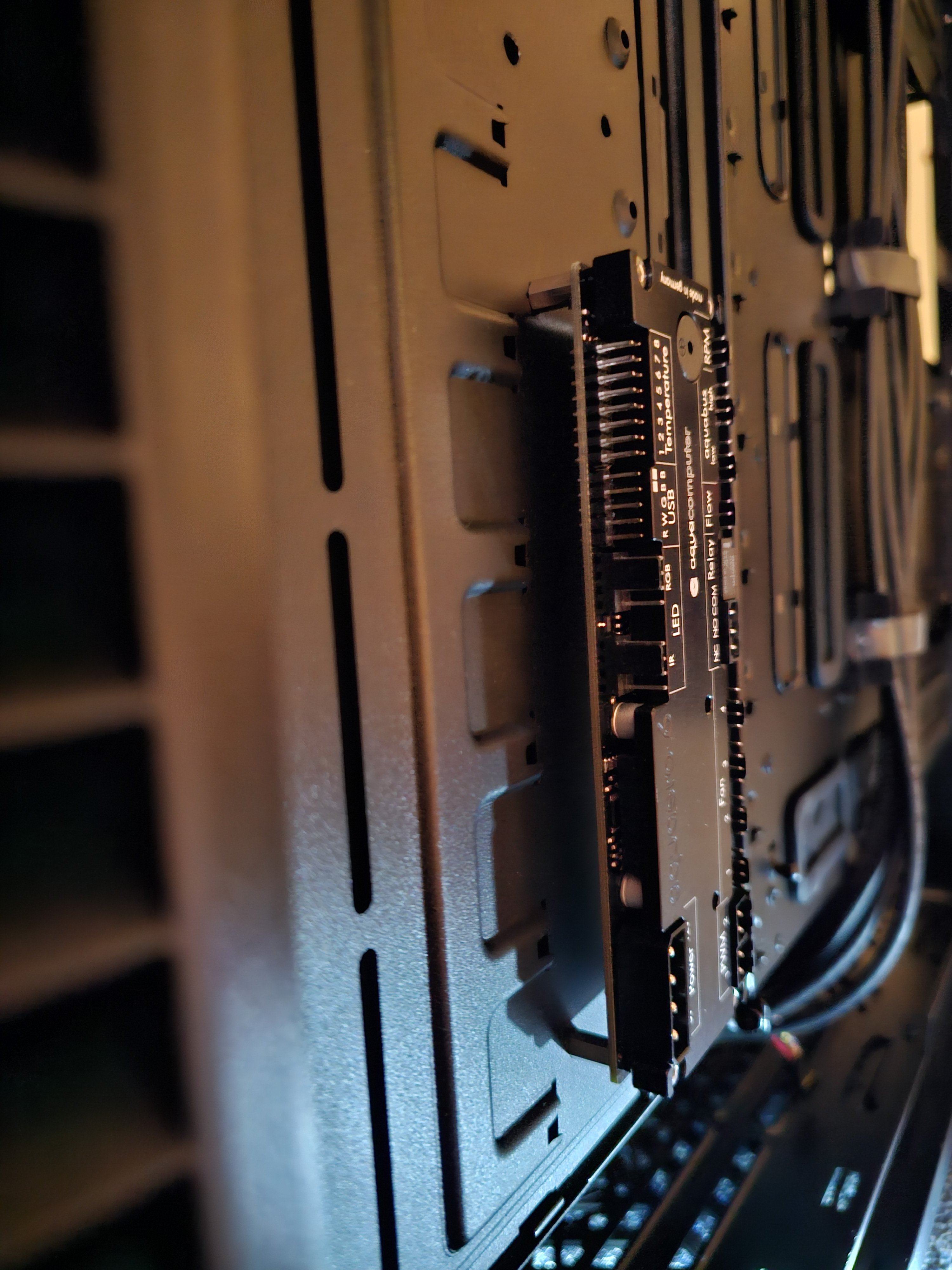

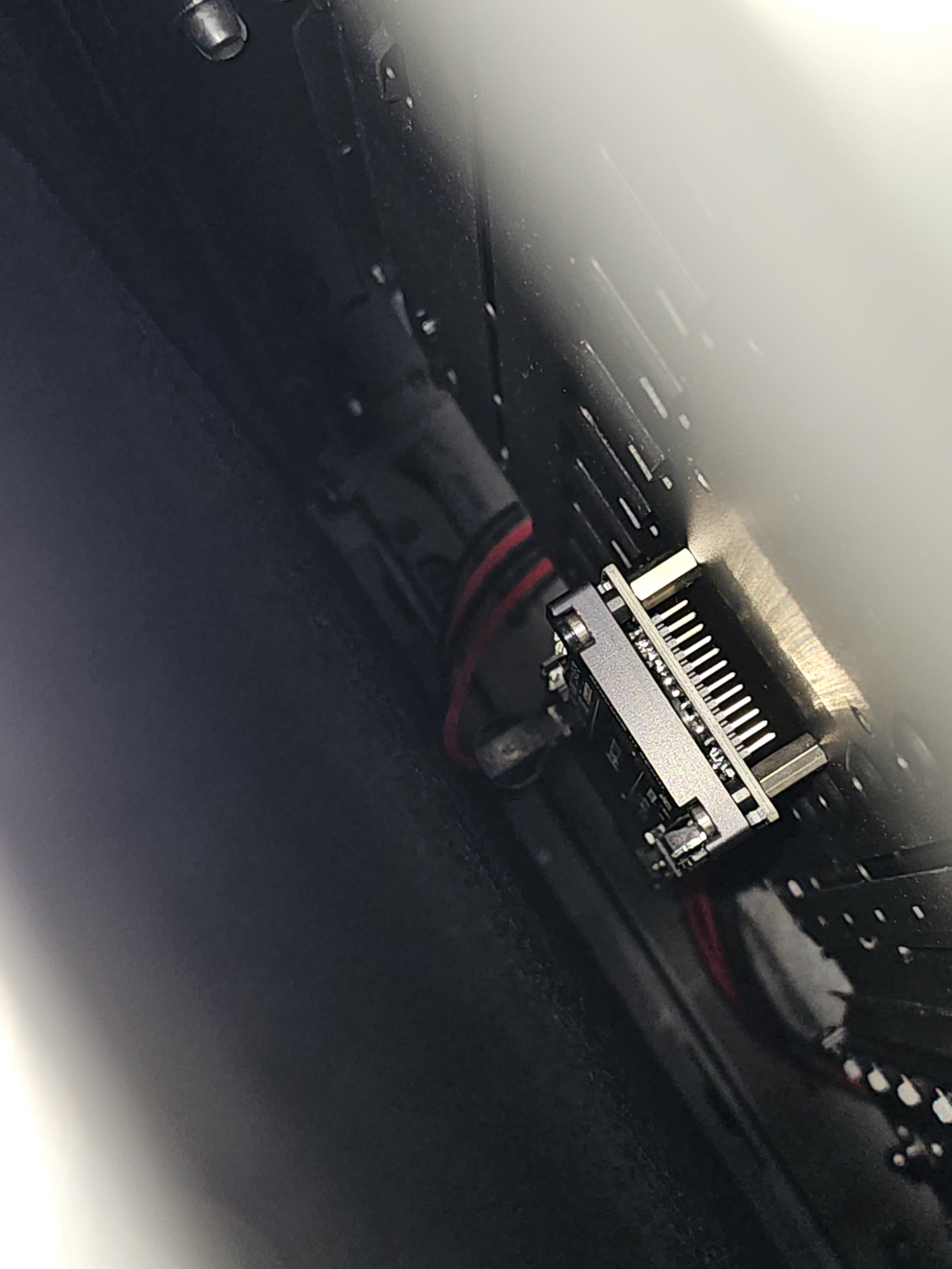

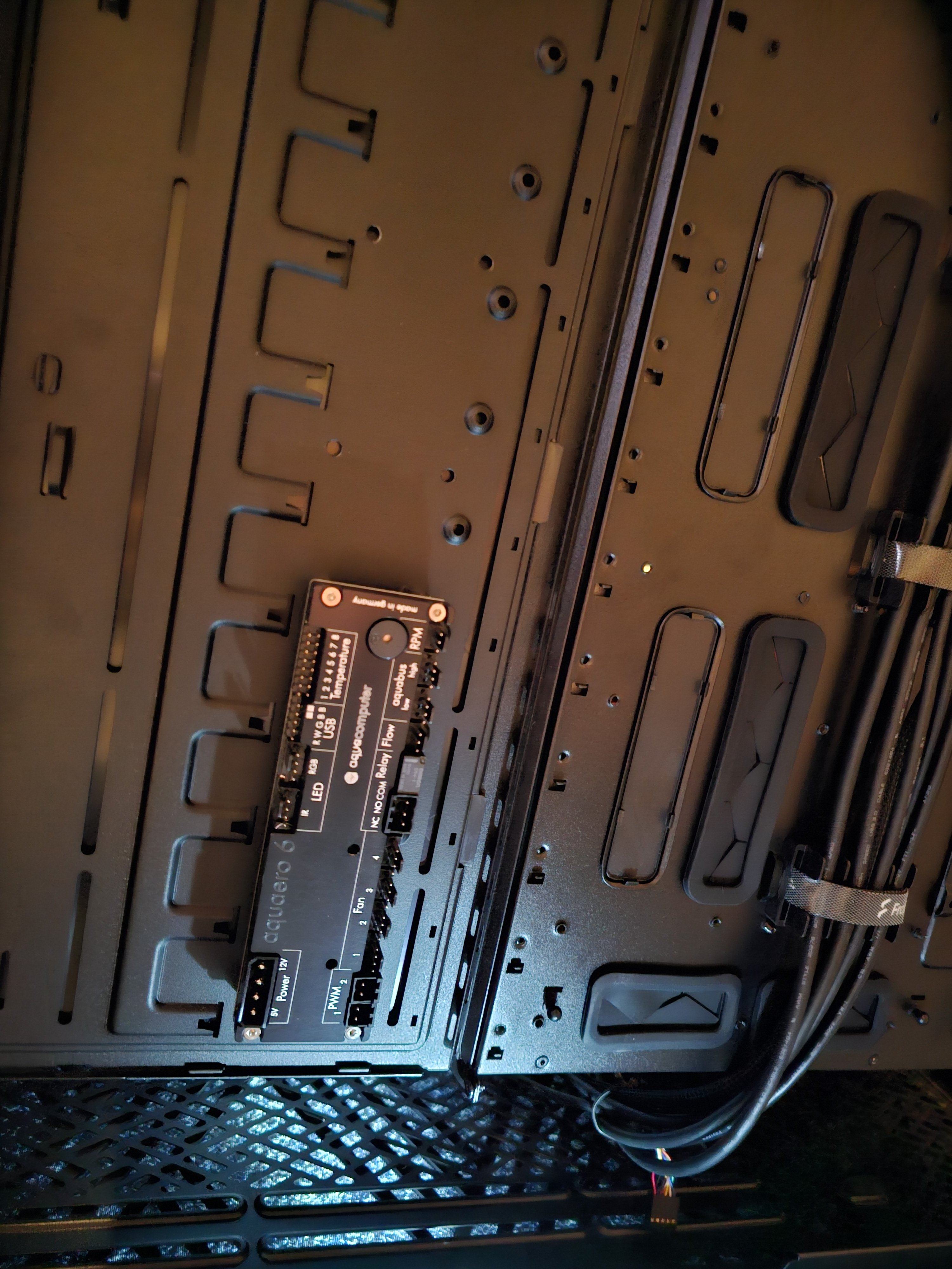

Gerade Brainstorming wo ich das Aquaero hinsetze...
Hatte hier ja schonmal berichtet, dass mein zuvor geplanter Platz für das Aquaero nicht funktioniert, da kein Platz mehr zwischen Kabel und Rückwand
Deshalb meine Frage: Wo habt ihr eure Aquaeros hingesetzt ?
Habe mal ein paar Bilder angehängt
da ich immer die Version mit Display hab, ganz klar in den 5 1/4" Schacht ;)
Bei heutigen Gehäusen natürlich ein schwieriges Unterfangen 🤐
Wieviele Millimeter fehlen dir denn, damit du die Seitenwand zu bekommst?
Die Stiftkontaktleisten sind idR 8.5mm hoch. Mit kürzeren(10mm) M3 Distanzbolzen, gewinnst du vielleicht schon die fehlenden Millimeter.
Hab meinen auf eine Acrylplatte geschraubt, die mit Klett in der NT Kammer befestigt ist
Ich hab das Teil auf den Gehäuseboden geschraubt und würde das nicht mehr so machen. Lieber nicht horizontal auf den Boden, weil man den Platz darüber nicht mehr gut nutzen kann und auch das Einstecken der Kabel eine Fummelei ist. Lieber vertikal oder auf die Rückseite des Mainboardtray verschrauben. Letzteres ist ideal, weil man direkt draufsieht. Klar, das Seitenteil muss noch zugehen
Sind ca. 2-3mm
Mit kürzeren Standoffs kommen dann die Kontakte der Rückseite des Aquaeros ans Blech

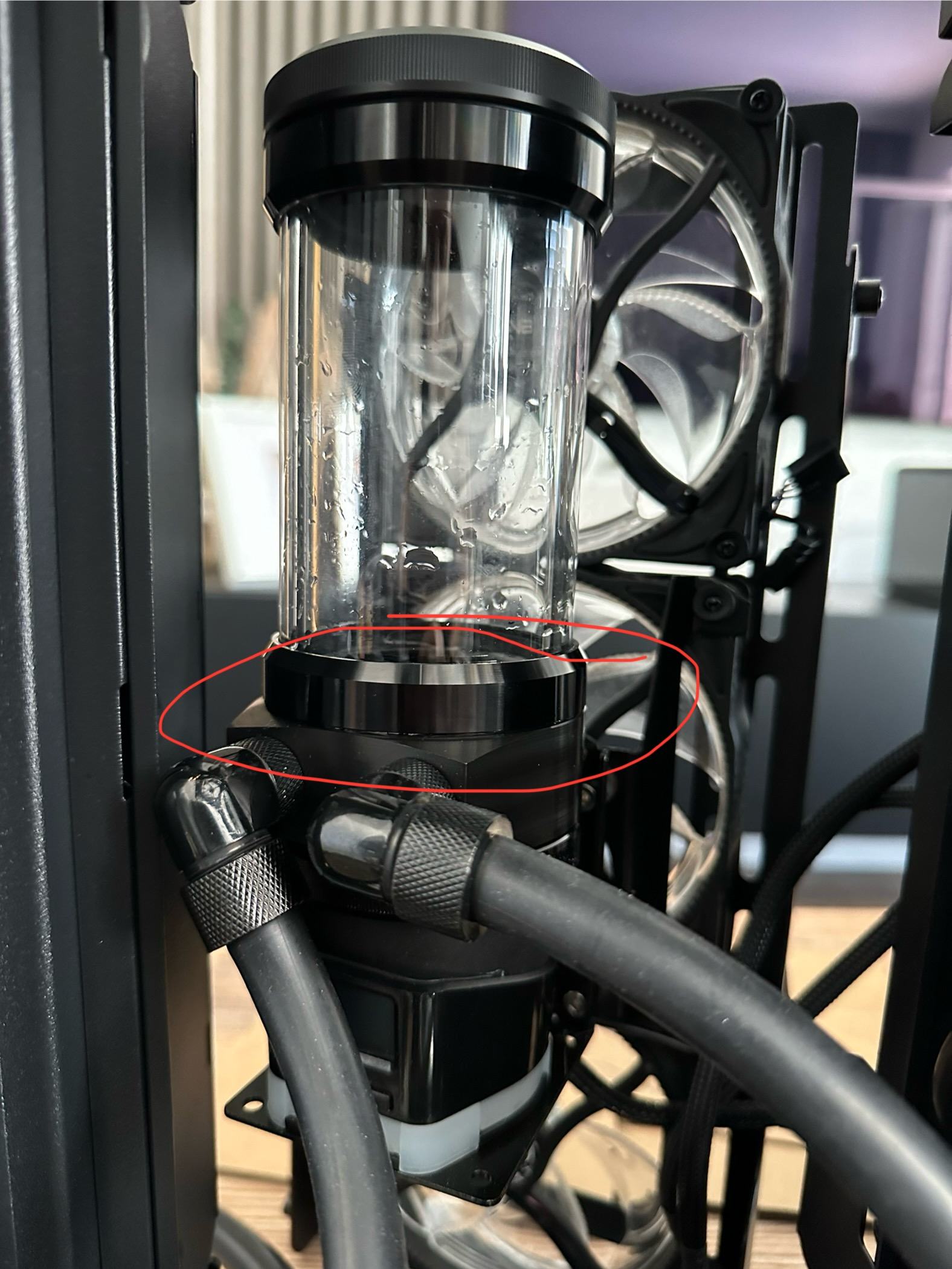

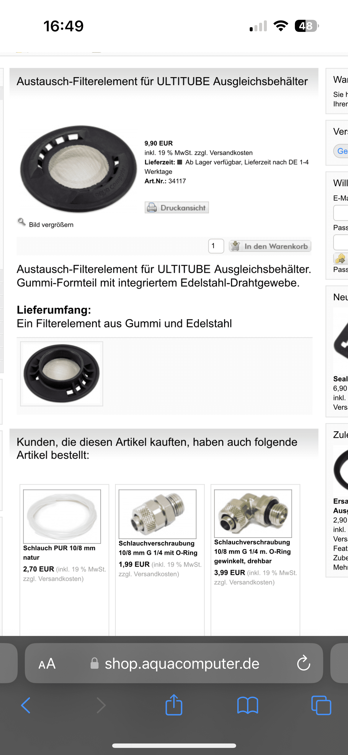

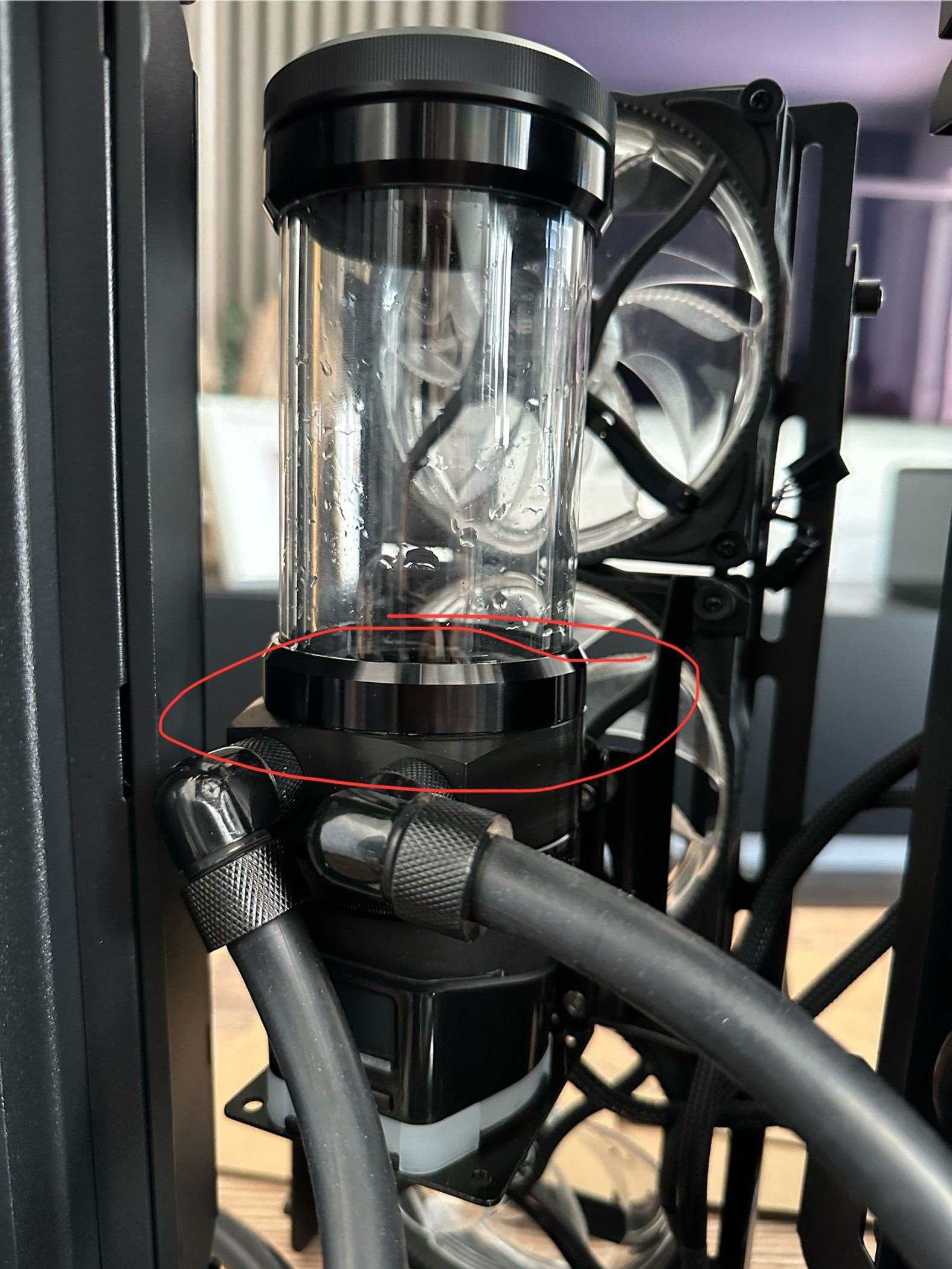

Hallo, leider läuft meine Ultitube zwischen dem D5 Top und dem Glasrohr aus. Kann mir jemand sagen, ob da noch eine zusätzliche Dichtung oder so rein muss?
Hab mal ein Bild angehangen für besseres Verständnis
Ja, da kommt eine Dichtung rein.
Bevor du das reklamierst oder ne neue Dichtung kaufst, kannst du versuchen die existierende mit Silikonfett etwas geschmeidiger zu machen.

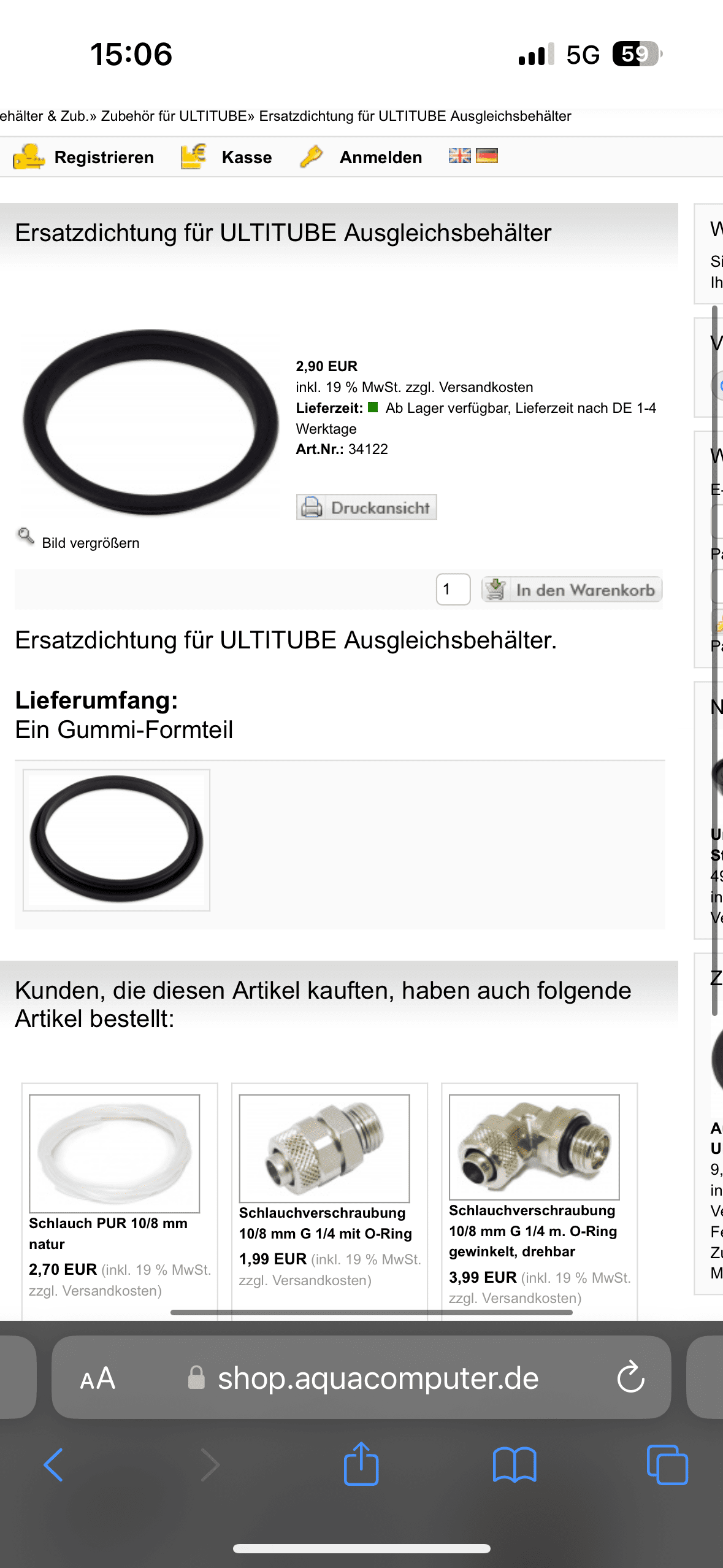

Kommt da diese Dichtung zwischen?
Oder noch eine andere?
Habe keinen Ultitube, aber das sieht nach der richtigen Dichtung aus (es gibt auch keine anderen im Shop).
Falls du das bisher keine drin hattest sollte das Wasser regelrecht rausfließen und nicht nur rauströpfeln.
Würde mich aber sehr wundern wenn da keine war.
Es gibt halt noch den Filter der unten rein kommt, der auch aus Gummi ist. Daher die Frage ob da noch mal ne Zusatzdichtung rein muss oder es mit dem Filter dicht sein sollte😅

Sind ca. 2-3mm
Dann kürze die Stiftkontakte auf der Leiterplattenrückseite soweit wie möglich mit einem Seitenschneider ein, wenn du eh kein Display verbauen willst.
Mit sehr kurzem Standoff ist es dann aber wahrscheinlich auch nötig, den Aquaero mit einer längeren Schraube von der Rückseite aus zu verschrauben. Zwei Muttern würden als kurzer Standoff genauso funktionieren. Haupsache aus Metall, weil der Aquaero wahrscheinlich auch ein Teil seiner VerlustWärme über die STandoffs los werdn will.
Zur Sicherheit kann man auch noch ne dicke Folie(Blister) auf die Leiterplattenrückseite legen.

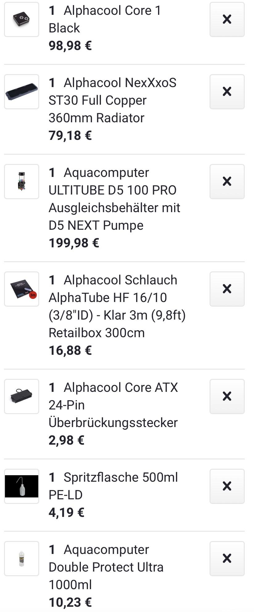

Danke für eure Antworten bezüglich der Pumpen. Ich finde die D5 Next sticht für mich bezüglich Software und Integration von Lüftern am besten hervor. Ob diese dann auch leise ist, weiß man also erst im Betrieb.
Kann man das Wiederrufsrecht bei AC nutzen wenn die Pumpe nicht sauber läuft?
Spiele etwas länger schon mit dem Gedanken wieder auf Wasserkühlung zu gehen.
Gekühlt werden soll erstmal nur die CPU.
Wäre das hier eine passende Kombination?
Edit: Der Radiator soll in die Front vom 4000D. Arctic P12 PWM Lüfter sind vorhanden.
