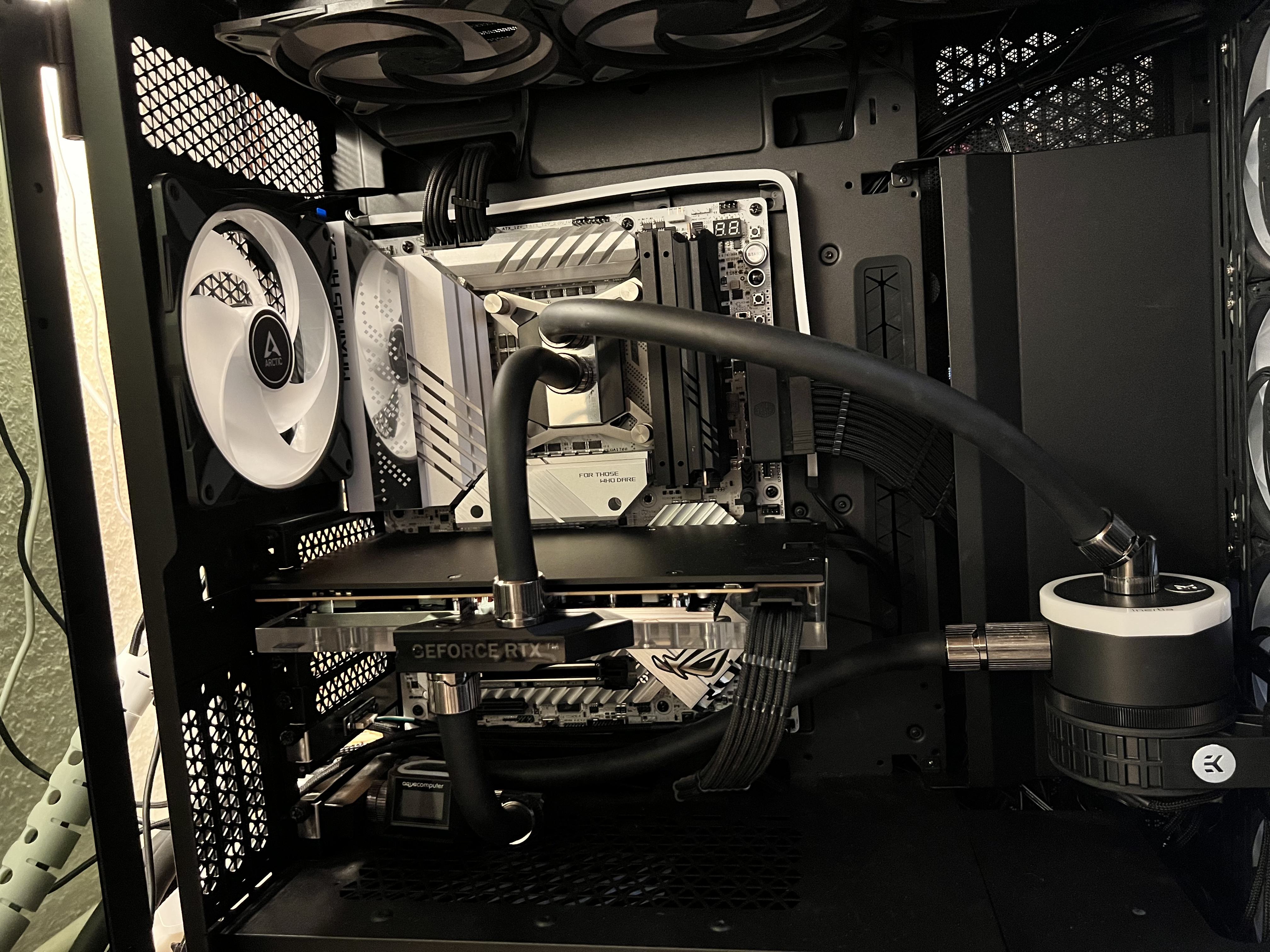

aus irgendeinem grund habe ich meinen heatkiller iv pro in dieser richtung eingebaut und nun sammelt sich gerne das wasser oben im cpu block nach umbauten.

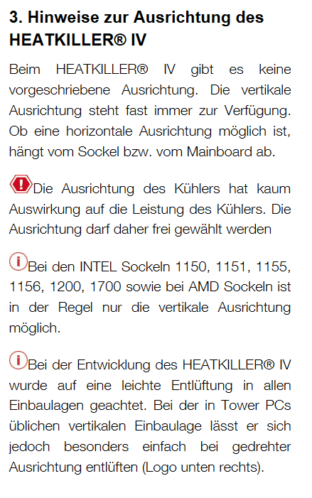

habe nochmal die anleitung durchgelesen und dort steht auch, dass für eine leichtere entlüftung das logo rechts unten sein sollte 🙈
kann mir von euch jemand sagen, warum ich den heatkiller so herum montiert habe? :ROFLMAO:
und noch eine frage, hat die einbauhöhe des agbs einen einfluss darauf wo sich das wasser sammelt?
aktuell ist er intern verbaut. ich möchte aber die nächsten tage eine heatkiller tube direkt am mora befestigen, welche dann ein gutes stück höher als der restliche pc ist.

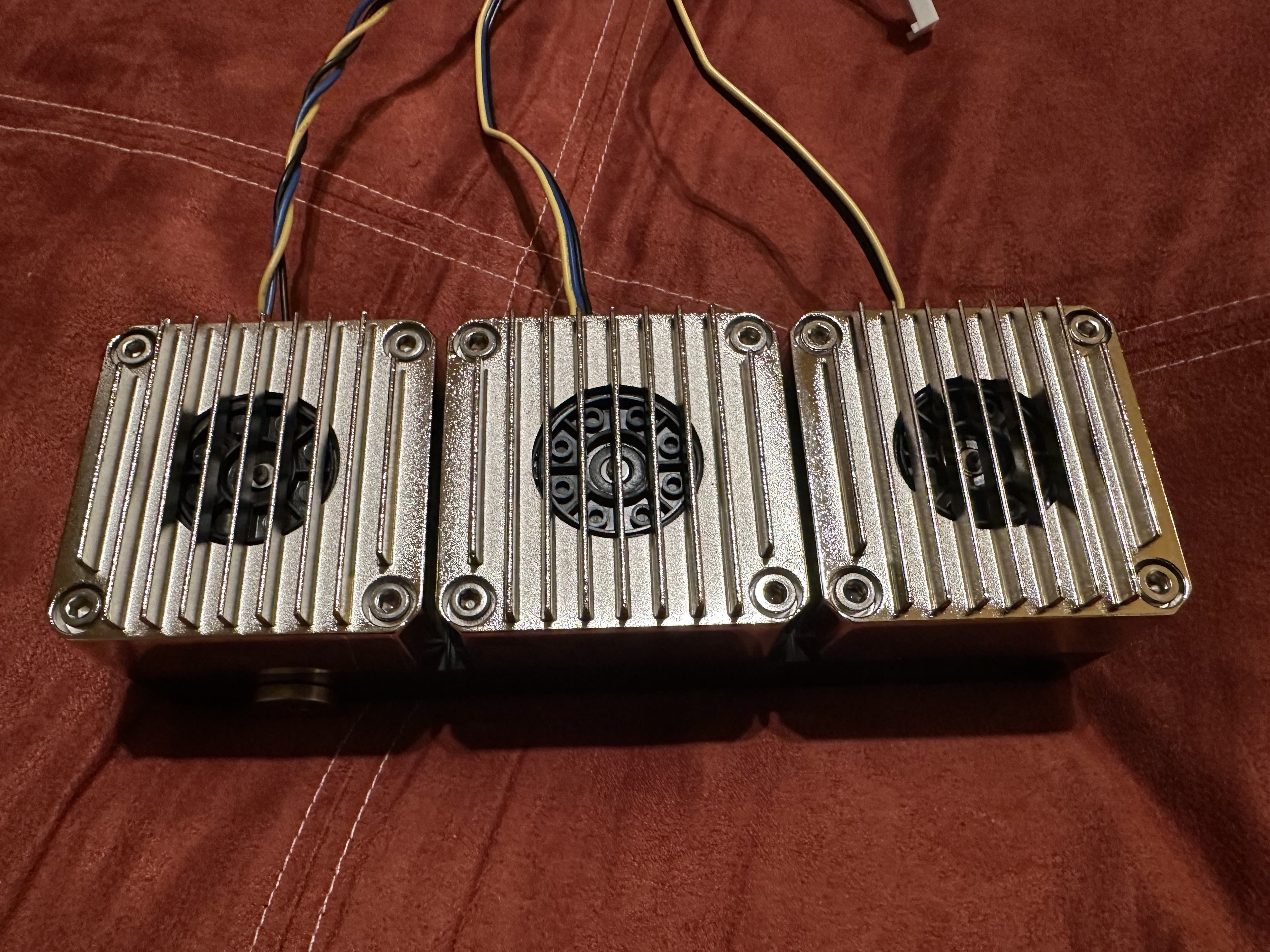

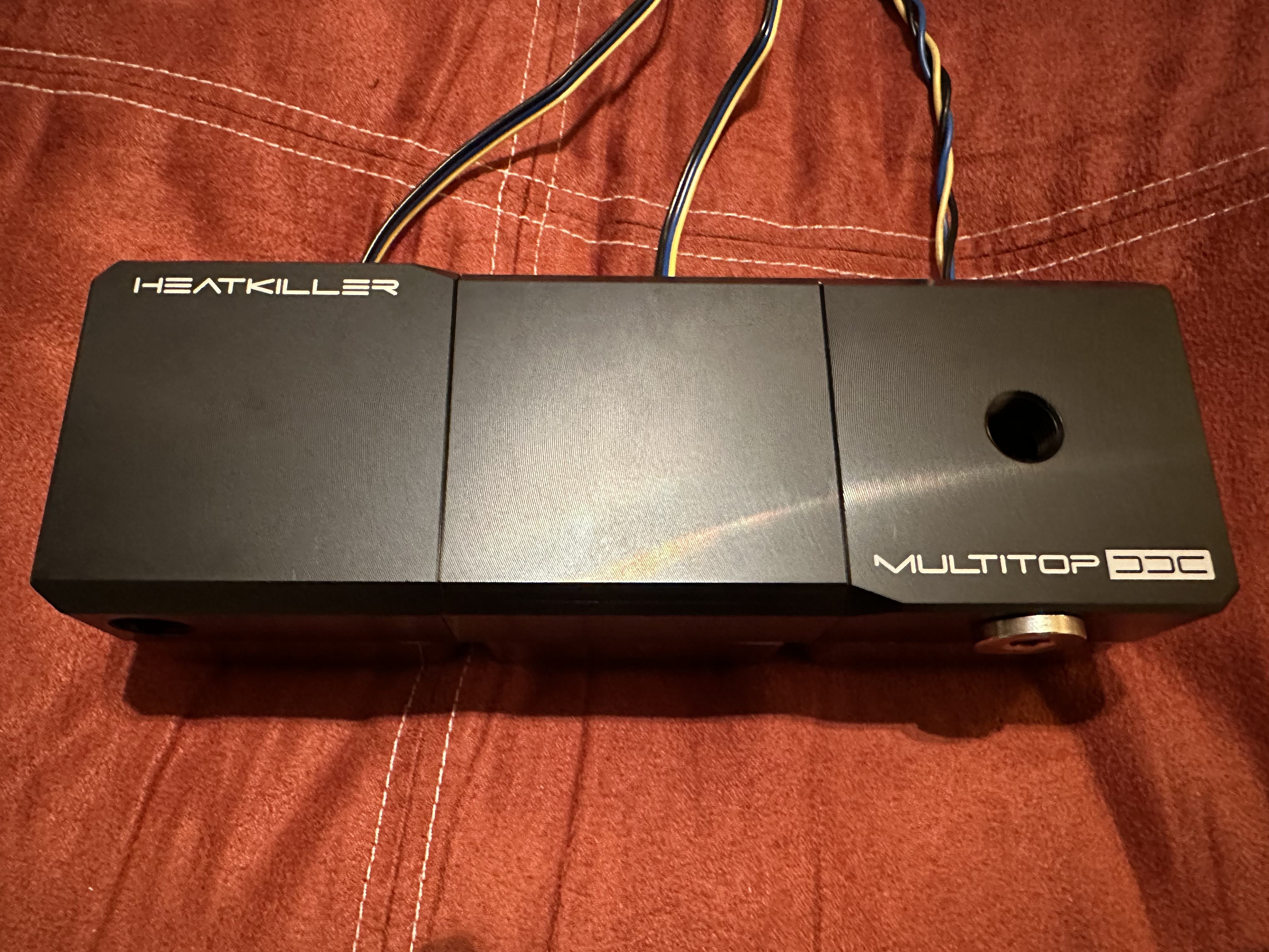

Hab am Wochenende meinen "X3" (2x DDC4.2 + 1x DDC 1T Plus) in Betrieb genommen...
Beim Flow-Test wurde verbaut...
  • 6m ZMT 16,1/11,1mm
  • 1m Tygon 11/8mm
  • 6x Paare QD3
  • 6x Torque für 16er ZMT
  • 3x "Düsenkühler" (Byksky für 4090 Strix/TUF - EKWB Velocity² DD - HK 4 Basic)
  • 1x MoRa 360 LT
  • 25cm AGB
  • high flow LT
mit einer Pumpe ~167L/h
mit zwei Pumpen ~240L/h
mit drei Pumpen ~300L/h :oops:
Der Loop ist nicht extrem restriktiv. Trotzdem sorgen 3 Pumpen für ein Chaos im AGB :ROFLMAO:
X2 hätte völlig gereicht (Redundanz war mir wichtig)

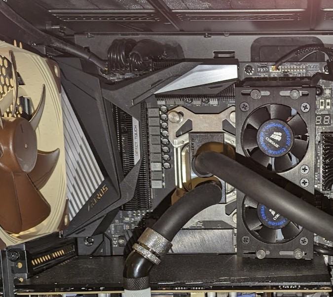

oha... hab ich etwa meinen auch falsch montiert?!?
Spielt keinerlei Rolle wie ihr die verbaut.
Auf was bezogen, wo soll sich etwas sammeln?
An sich spielt es auch hier keine Rolle wo und wie, aber wie alles in der Physik ist es lustig, wenn die Tube unten steht und der MoRa 2 Meter darüber.
Wichtig wäre, dass die Pumpe immer unterhalt des AGB verbaut ist, da diese keine Luft ziehen soll.
Da läuft der AGB dann gerne mal über, wenn man den öffnet.

Nein, relevant ist nur, dass der AGB oberhalb(!!) der Pumpe platziert ist. Super wichtig, damit diese definitiv keine Luft zieht.
Sorry, war bezogen auf meinen vorherigen Post. Es ging darum, ob es hilfreich ist den AGB oberhalb des CPU Blocks zu haben, da sich das gerne Luft drin sammelt.
Luft geht nach paar Wochen und mehrfach herunter und wieder herauf regeln von allein weg.

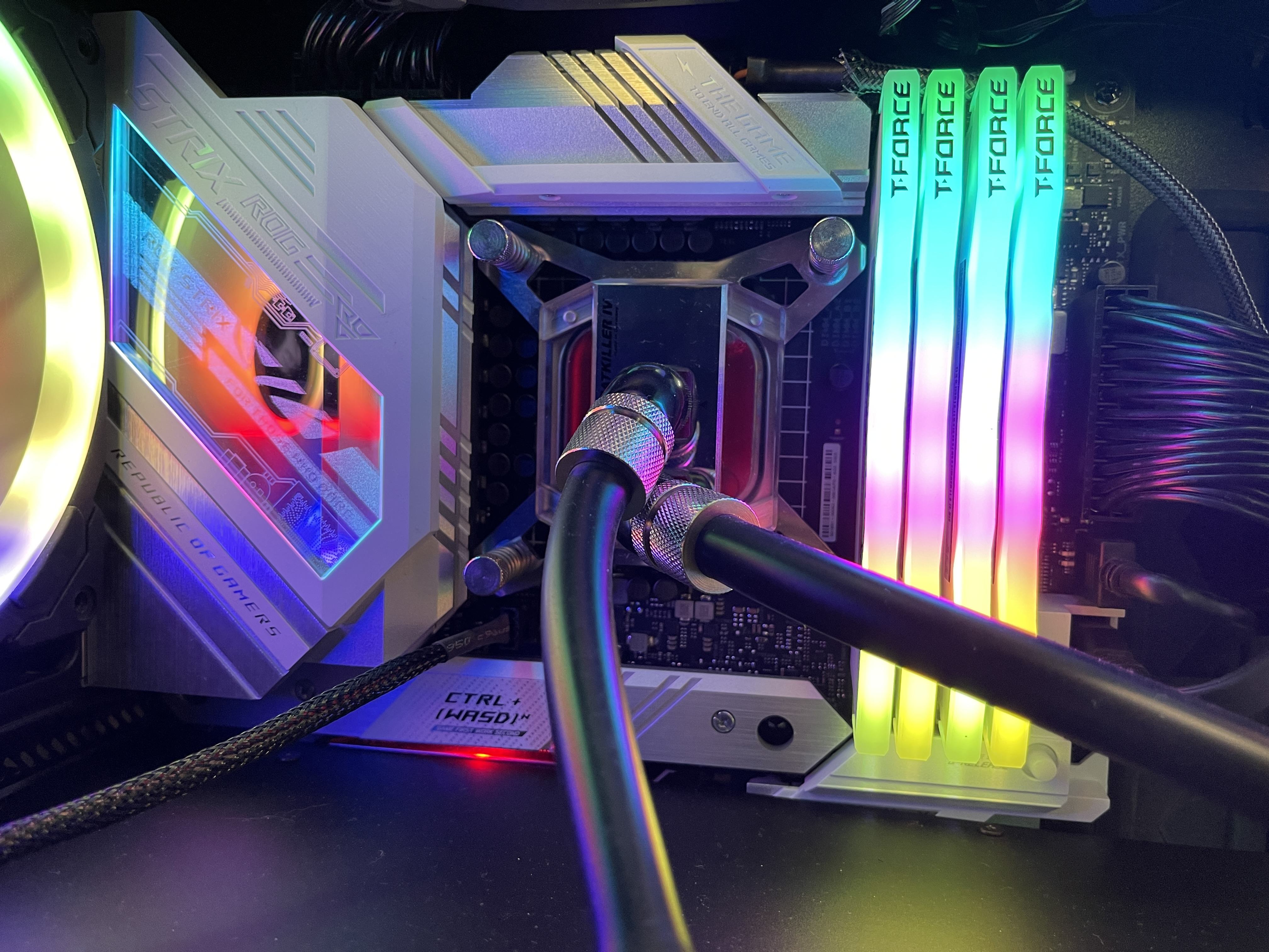

Weil es ging? Weil es so leichter zu verschlauchen war?

Würd ich dir jetzt nicht so ganz zustimmen.
Die Position des AGB ist eigentlich ziemlich egal, sollte nur über der Pumpe sein
Wenn die Luftblasen durch den Flow nicht mitgerissen werden, dann bleiben die an Ort und Stelle, ganz egal wo der AGB sitzt. Der AGB übt ja keine Kraft auf die Luftblase aus.
Luft steigt tendenziell zwar am liebsten nach oben, aber halt auch nicht um Ecken, Kurven und Vorsprünge rum 🤷‍♂️
Das ist so nicht richtig, wegen des Auftriebes steigt Luft immer nach oben. Sitzt der AGB nicht an höchster Stelle ist das entlüften nachweislich deutlich schwieriger, teilweise lässt sich so ein System auch nicht vollständig entlüften.
