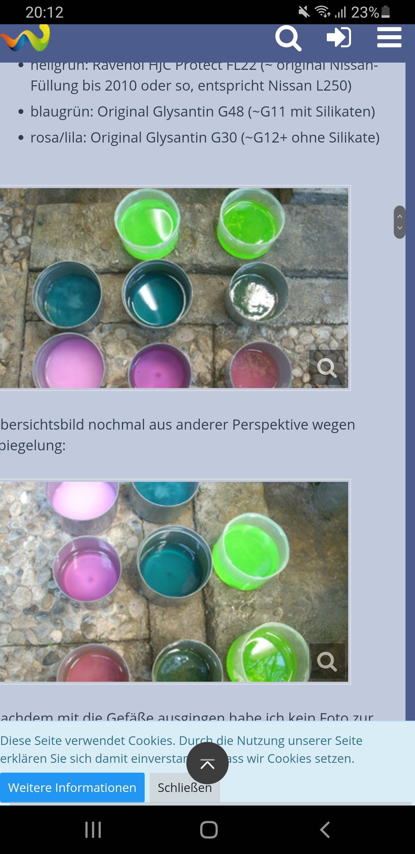

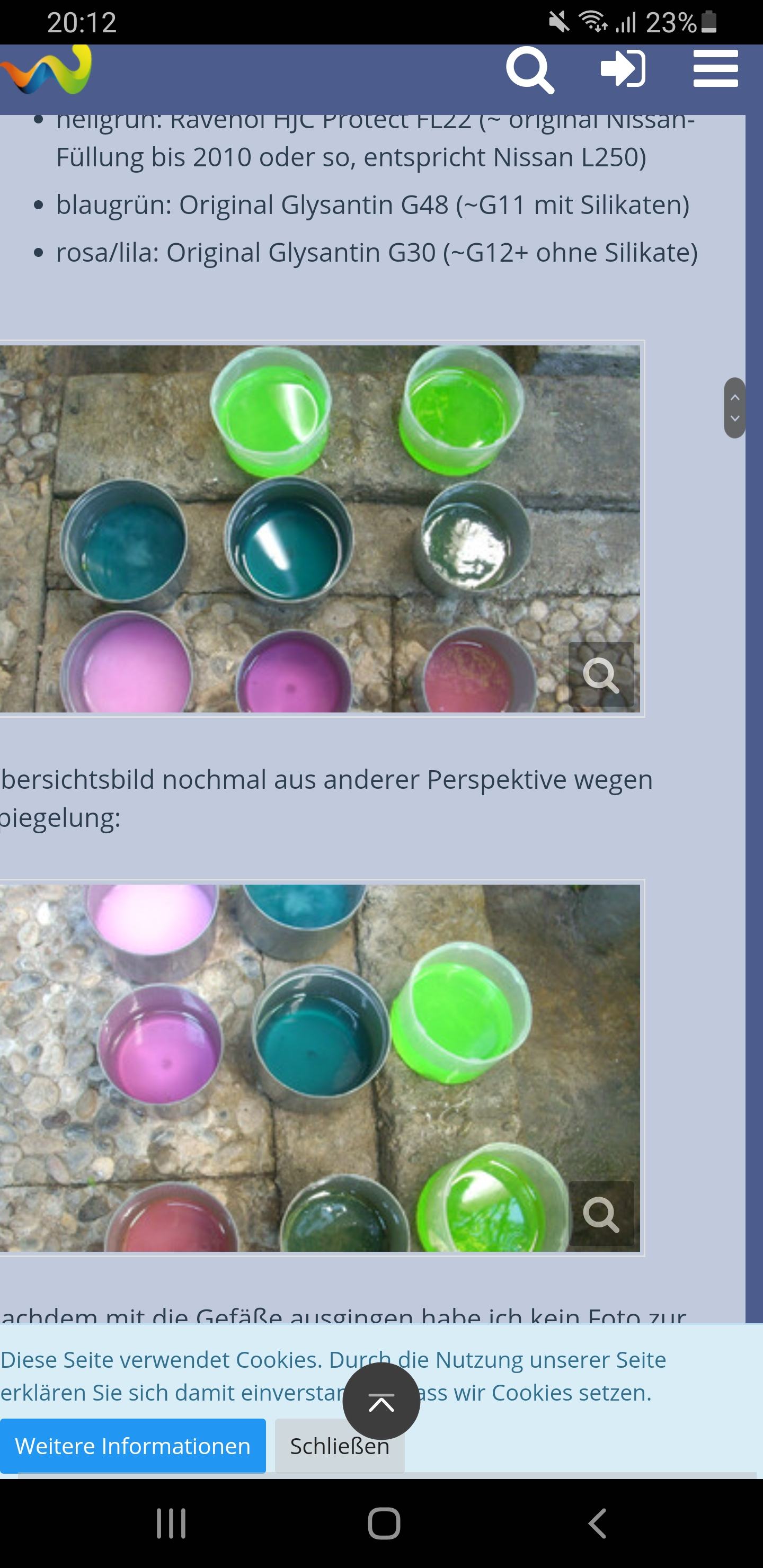

DP Ultra in Farbe läuft bei mir schon länger problemlos. Wobei auch das mit der Zeit wohl abfärbt ?
Das Grün ist auch wirklich angenehm, primär nutze ich bei mir orange. Das aber auch verdünnt mit destilliertem Wasser.
Wie gesagt das dp ultra in rot nutze ich seit mehr als 10 Jahren und jede Verfärbung habe ich bisher ohne große Mühe weg bekommen nutze eh nur hard Tubes und wollte Mal ein giftiges grün ausprobieren

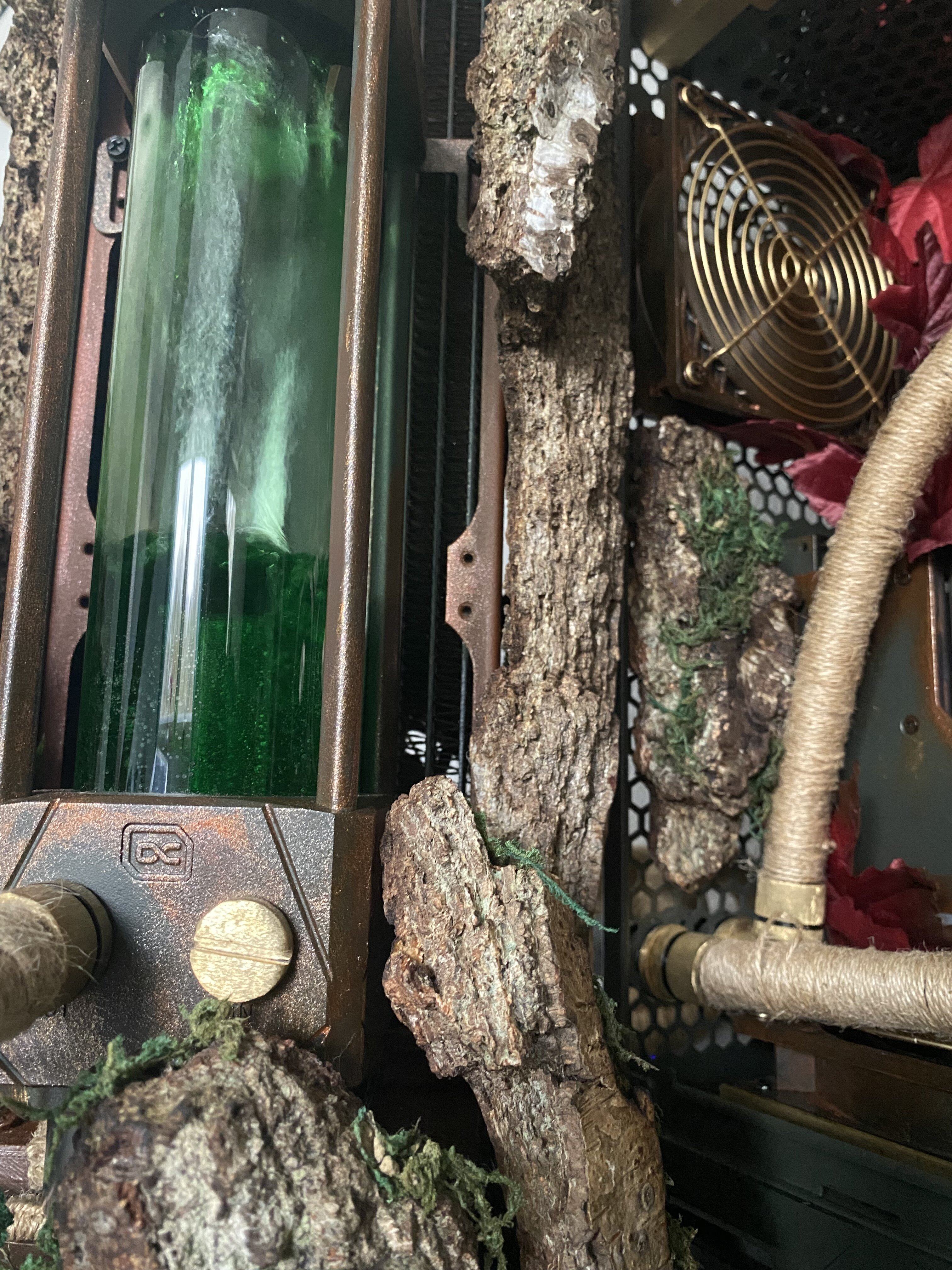

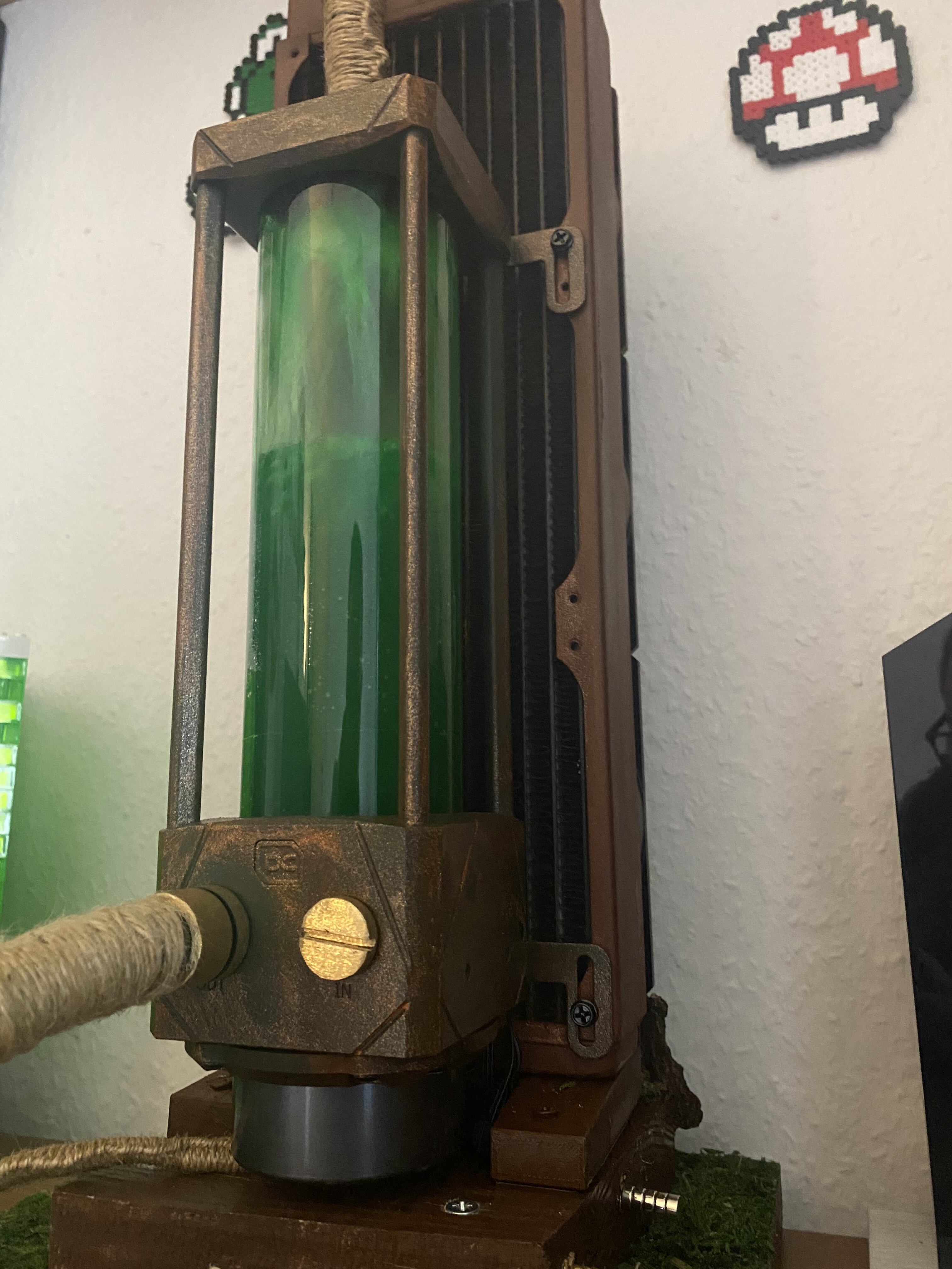

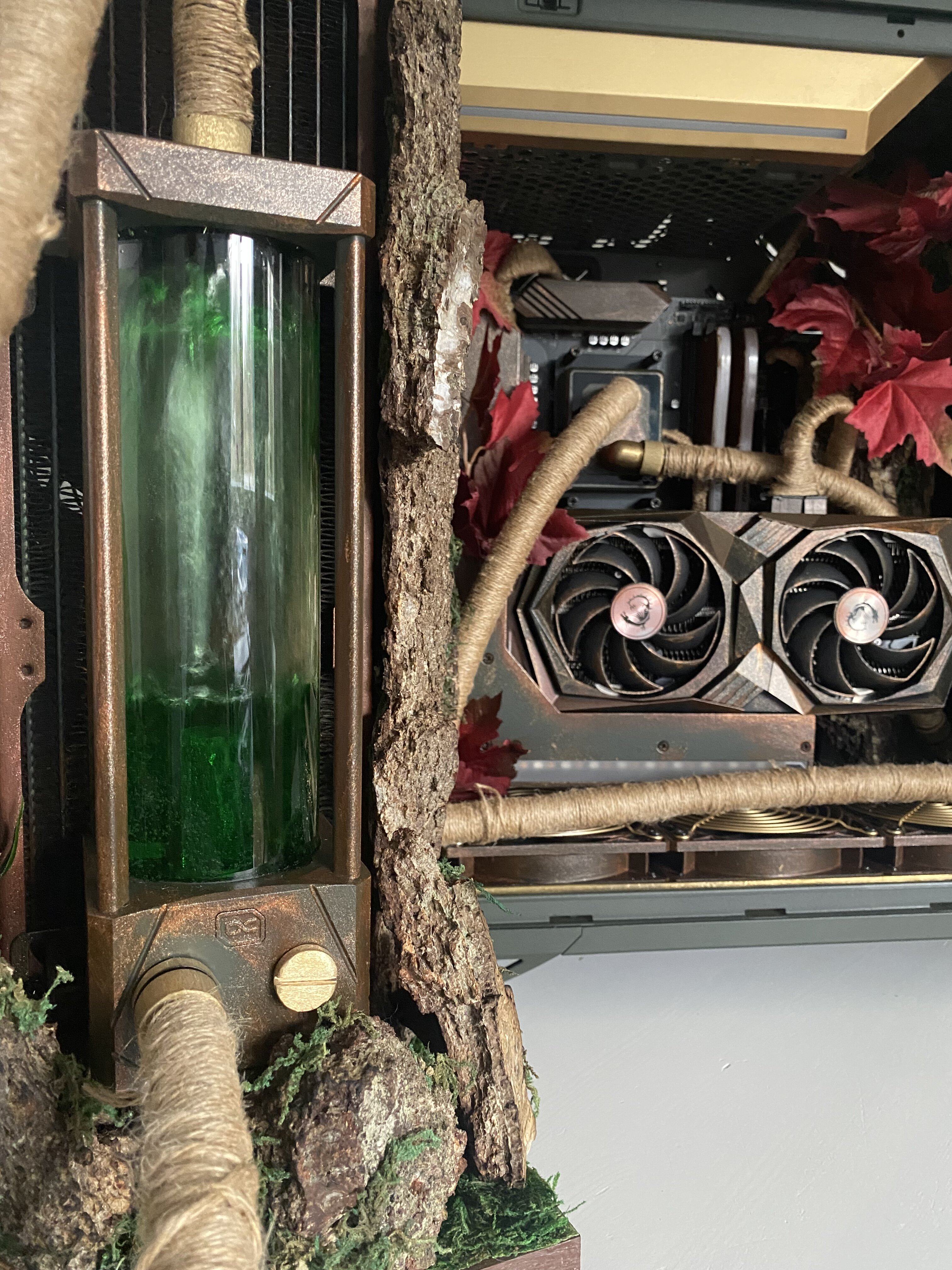

Hat jemand zufällig ein Bild wo das grüne dp ultra im Einsatz ist?

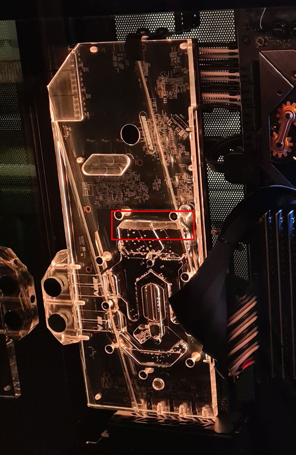

Gibt es eigentlich Informationen, ob und wann EKWB einen Block für die 4070ti Modelle bringt?
Gute Frage, vermutlich wenn der Verkauf der 4090er-Kühler völlig stagniert.
Früher lohnte sich ein Kühlblock für eine 200€ GPU zu bauen, heute scheitert man schon an einem für eine 1000€ GPU - na dann...
So, oder so ähnlich ticken jetzt alle Hersteller, zugegeben die Anzahl verschiedener PCBs macht es nicht einfacher.

Das ist so nicht richtig, wegen des Auftriebes steigt Luft immer nach oben. Sitzt der AGB nicht an höchster Stelle ist das entlüften nachweislich deutlich schwieriger, teilweise lässt sich so ein System auch nicht vollständig entlüften.
Mich würde mal der Gedankengang dazu interessieren, wieso eine Luftblase die in einer CPU-Kühler Ecke festhängt sich leichter lösen sollte, wenn der AGB an höchster stelle sitzt, bzw. aus welchem Grund sich Luftblasen irgendwo gefangen halten sollten, wenn dieser nicht an höchster Stelle sitzt.
Ein einfaches Fallbeispiel oder eine logisch nachvollziehbare Begründung reicht mir da vollkommen aus.
Dann probiere es einfach mal aus. Pumpe ausstellen und ein Bauteil an die höchste Stelle und staunen was passiert und was sich dann alles ansammelt. Und es ist meistens damit nicht getan mal wieder die Pumpe nur kurz anzuschalten. Das Luftblasen aufsteigen, ist Dir aber allgemein schon bekannt oder?
Ich denke ihr habt beide Recht. Hängt bestimmt auch stark davon ab, in welcher Ecke sich Luft sammelt und ob eben der Schlauch bzw. Fitting danach nach oben oder unten geführt wird. Nach oben ist aber i.d.R. besser, sodass ich den AGB auch eher oberhalb verbauen würde. Ist zwar nicht ganz der Fall bei mir, sodass ich hin und wieder mal rüttle an einem Radi (der eben etwas höher ist) dort sich aber bisher nix gesammelt hat..
Bei genug Flow ist es wirklich egal...
Wichtig ist nur, dass der Loop dicht ist
Was gut hilft, den Schlauch druckseitig zu knicken und schlagartig den Knick zu öffnen (also mehrmals hintereinander)
So bekommt auch auch die hartnäckigsten Blasen aus dem Block
Geht auch mit Pumpe aus und wieder einschalten, aber mit druckseitig geknicktem Schlauch mobilisiert man kurzzeitig recht hohe Drücke und der Erfolg die Blase raus zu bekommen ist höher
Warum Blasen an Stellen hängen, die nicht die höchste Stellen sind, hat damit zu tun, dass an diesen Stellen die Flussgeschwindigkeit relativ niedrig ist (weite Kanäle, Ecken etc) und/oder weil die Blase durch Verwirbelungen an der Stelle gefangen ist

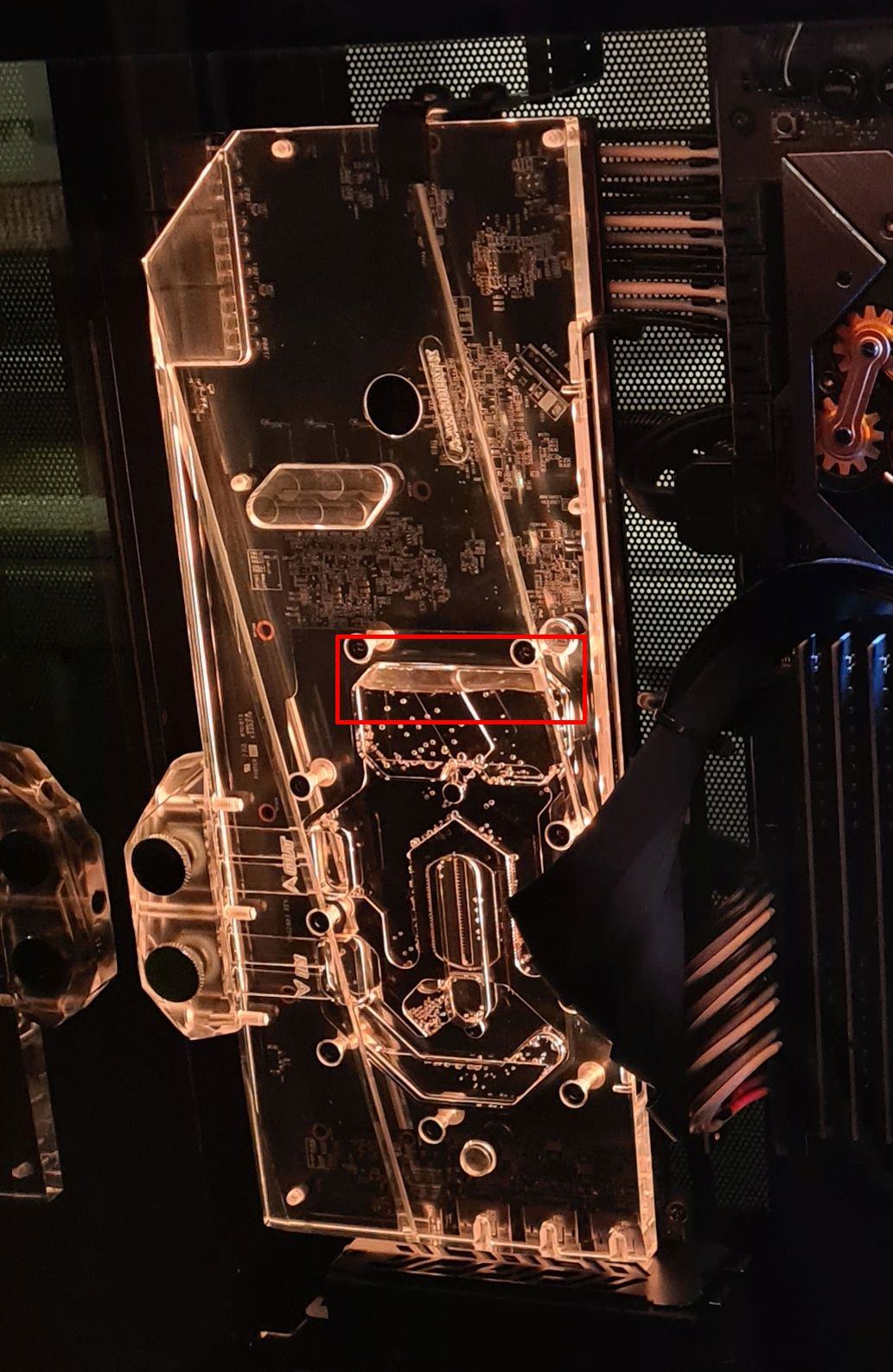

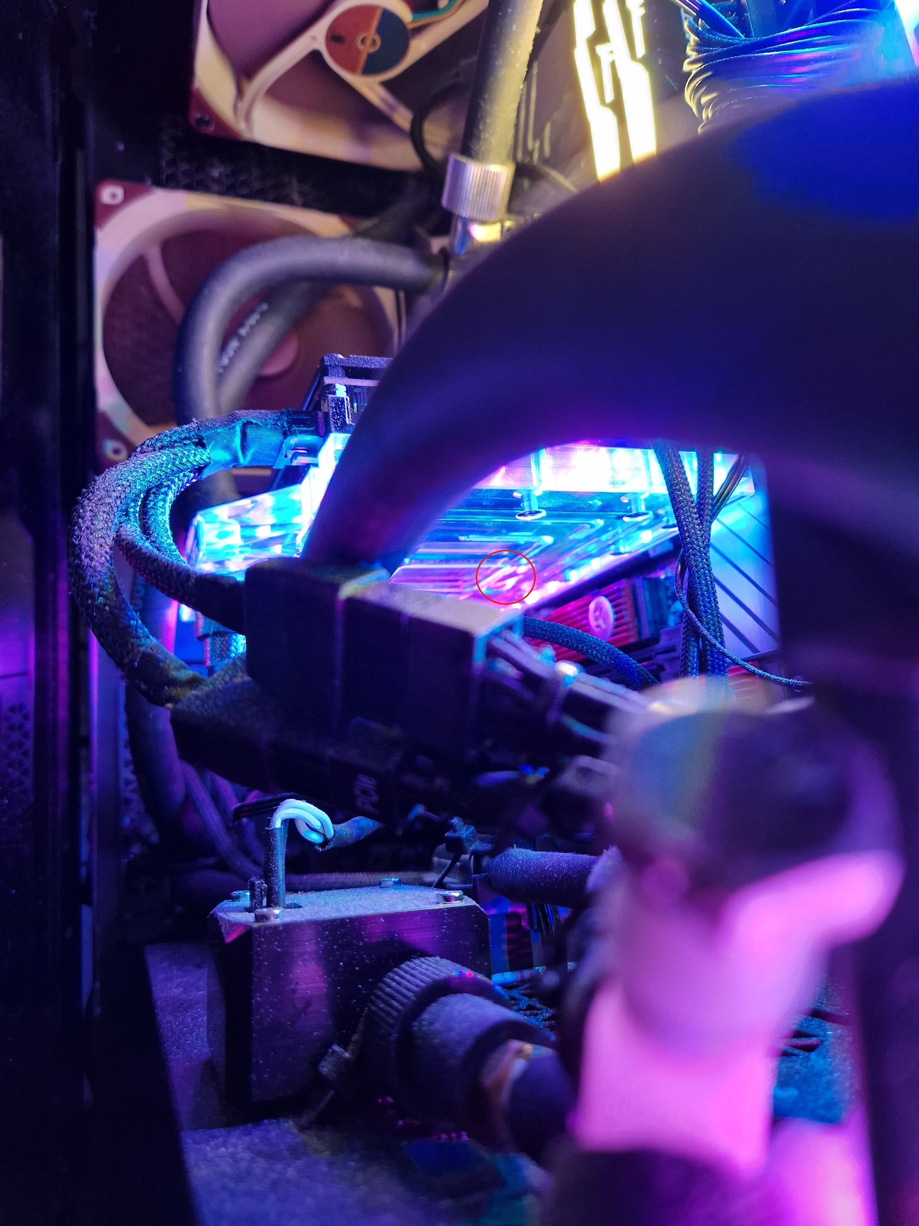

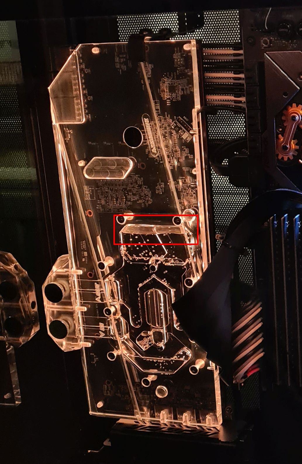

TechN Cpu-Kühler! Bei einer Neubefüllung sitzt bei dem Kühler immer eine Luftblase über dem Ausgang. Die sitzt also eigentlich im Sog-Bereich des Durchflusses. Verschwindet aber nach einige Zeit selbstständig. Ich könnte mir vorstellen, das dieses festsetzen mit dem Unter und Überdruck der Luftblase zu tun hat.
Wie soll diese Luftblase von alleine aufsteigen?
Es gibt eben nicht immer einen direkten Weg nach oben.
Mach die Pumpe aus und warte! Auf die Idee bist Du wohl auch nicht gekommen, warum ausgerechnet bei dieser Einbaulage sich dort die Luft ansammelt. Auch hier sammelt sich die Luft am höchsten Punkt innerhalb des Kühler an. Und solche Nester bilden sich überall, wenn der AGB nicht der höchste Punkt ist.

Da sieht man mal wie wenig Ahnung Du hast. Gerade solche Nester würden sich mit einem richtigen platzierten AGB nicht bilden und das System ist ja eindeutig nicht richtig entlüftet und zeigt als Beispiel genau das Gegenteil von deiner Behauptung
Das ist jetzt das zweite Mal, dass dieser User mit wirren Aussagen auffällt (das erste Mal war die standhafte und schlicht falsche Behauptung ,im HighFlow Next würde ein CaliTemp sitzen :fresse: ).
Du deklarierst diese fundierten Aussagen als wirre, nur weil Du eben keine Argumente hast.
- Fakt ist, Luft steigt nach oben, wie auch hier im Bild zu sehen ist.
- Fakt ist, ein Kreislauf wo der AGB nicht am höchsten Punkt sitzt, lässt sich nachweislich schwieriger, teilweise gar nicht entlüften. Anstatt nur aus Ahnungslosigkeit Blödsinn zu schreiben, könntest Du es auch einfach testen. Einfach mal einen Radiator extern auf einen Schrank stellen. Sobald der Pumpe aus ist, wird sich immer wieder dort die Luft ansammeln. Und selbst nach vielen Stunden lässt sich sowas nicht einfach nicht entlüften. Wer es nicht glaubt, soll es einfach ausprobieren.
- Fakt ist, Luft steigt sowohl auch über Radien auf. Auch das kann man testen. Nur eben nicht über scharfe Kanten und Hinterschnitte.

Fakt ist ein Kreislauf wo der AGB nicht am höchsten Punkt sitzt, lässt sich nachweislich schwieriger, teilweise gar nicht entlüften.
Kein Fakt, sondern pure Faulheit. 🤷‍♂️
Entlüften geht so, dass man den AGB mit Wasser auffüllt, die Pumpe auf 100% setzt und anschließend das Gehäuse so vor und zurück und nach links und rechts schwenkt, wie die Flussrichtung samt der erwarteten Blasenkammern es vorgeben. Das ist ein schöner Tanz mit seinem PC. Wichtig immer, dass die Pumpe keine neue Luft aus dem AGB ziehen darf. Danach ist definitiv alles entlüftet, ganz gleich wo der AGB sitzt oder ob er sogar extern am Mora hängt.
Viel Spaß bei einem System was 20 kg wiegt etc. Hat in meinen Augen nichts mit Faulheit zu tun, sondern ist eben schwieriger.

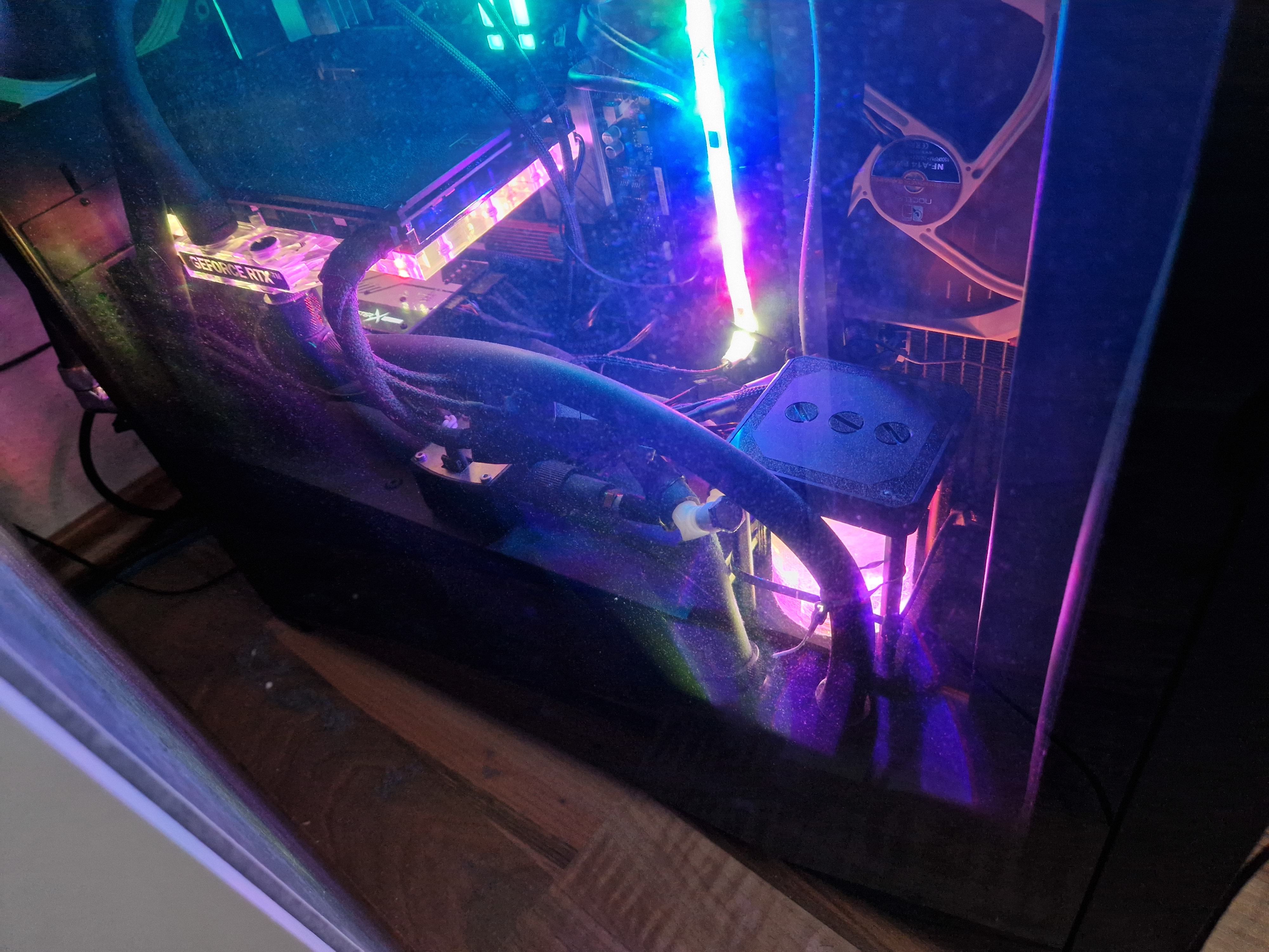

Ich habe so ein System, wo der AGB nicht ganz oben ist und man auch nicht einfach das Gehäuse auf die Seite legt. Ich kann bestätigen, dass trotz Dual-D5 und 150 l/h Durchfluss selbst nach Tagen noch Luftbläschen zu sehen sind. Laut Leakshield ist daran auch kein Leck schuld.
Manchmal dauert das mit dem Entlüften halt. Mehr Durchfluss beschleunigt es mitunter deutlich, aber manchmal dauert es eine Weile. Und seien wir ehrlich, zwischen den einzelnen Umbauten liegen meistens mal mindestens paar Monate. Da muss man dann wirlich nicht großartig Rücksicht auf Entlüftbarkeit nehmen.
Im Zweifel bin ich aber trotzdem froh über Pumpen-Overkill. Vor allem aber will ich mal wieder selber an meiner eigenen Wakü schrauben.
Wenn du zu schwach bist, frag ein Freund. Pack das Gehäuse auf ne weiche Unterlage wie zB Bett oder Kissen da kannst du es sehr einfach schwenken zu allen Seiten. In zwei Minuten ist alles entlüftet.
Das ist mein aktuelles System, mit ~ 180 L/h. Seit Monaten in Betrieb und immer noch eine große Luftblase, ist im zweiten Bild so nicht zu erkennen, habe ich aber mal rot markiert. Soviel zum Thema wenn der AGB nicht an höchster Stelle sitzt und ahnungslose Rechthaber wie ein @Termi können mich gerne blockieren, interessiert mich nicht
