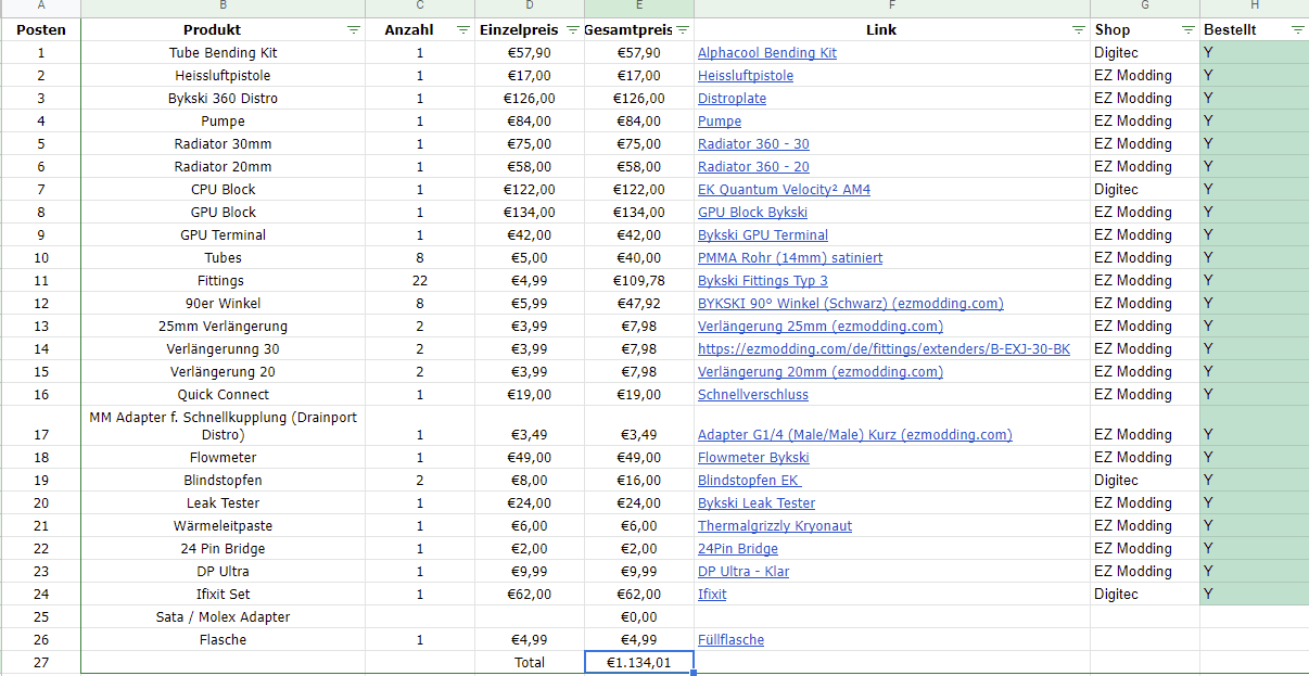

1.134€ ärmer... Erster Custom Loop wird nun also umgesetzt...

...mal schauen was das wird :-D
  • Statt dem teuren IFixIt Kit tut es auc ein 15€ Amazon Feinmechaniker Set.
  • Die Anschlüsse bekommst du in Summe eventuell günstiger, wenn du sie direkt beim Ali bestellst - der Barrow Shop funktionierte bei mir sehr gut, bei Bykski weiß ich es jedoch nicht.
  • Die 24Pin Bridge würde ich mir sparen und stattdessen ein zweites Netzteil besorgen - diese gibt es bereits ab 30€.

  • Bei dem Flowmeter würde ich zu etwas bewährtem greifen. Die chinesichen Teile scheinen mir EXTREM ungenau
  • DP Ultra ist im 5L Kanister deutlich günstiger (pro Liter) und bei dem Kreislauf reicht 1L evtl nicht aus.
  • Dr. Drop von AC ist auch günstiger als der Bykski Leaktester - wenn man bereits eine Fahrradpumpe zu Hause hat.
  • Schau dass du eine große Spritzflasche nimmst (2L?) Mit den 400ml Fläschchen ist es in größeren Kreisläufen einfach nur nervig..

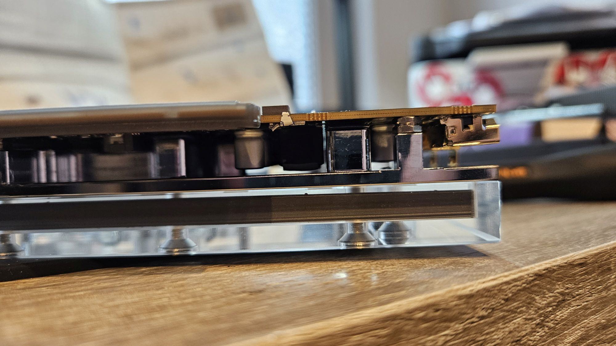

Hallo zusammen,
ich montiere gerade den Eisblock GPX auf einer Inno3D 4090 ICHILL X3 und habe bemerkt, dass die Wärmeleitpads "B" nicht auf den Spannungswandlern bzw. dem Kühlblock aufliegen (je nachdem wo man sie hinklebt.
Es ist noch knapp 1mm Luft dazwischen.
Übt die Backplate so viel Druck aus, dass dieser Spalt noch geschlossen wird? (Ich kann es mir kaum vorstellen)
Ich möchte ungern alles montieren um zu merken, dass ich evtl. die falschen Pads erhalten oder einen Fehler gemacht habe.

Ist das der Winkel oder ist das PCB schief drauf?

Welcher Grafikkarte und welcher Kühler ist es genau?
Falls es die "INNO3D GeForce RTX 4090 iCHILL X3" und der "Alphacool Eisblock Aurora Acryl GPX-N RTX 4090 Reference mit Backplate" sind, stimmt da etwas nicht. Laut Anleitung is Pad B ein einzelnes Pad mit 15X15x1mm welches auf den einzelnen RAM-Chip(?) unter der GPU kommt.
Welche Stelle meinst Du jetzt 1 oder 2?
