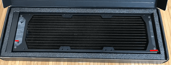

Kann mir jemand etwas zu den Granzon GH-360 sagen?
Ich überlege bei mir Radis zu nehmen, die die Anschlüsse seitlich haben, außer den Granzon, Nexxos XT45 und EK P360M scheint es aber nichts zu geben (in 360 möglichst dünn).

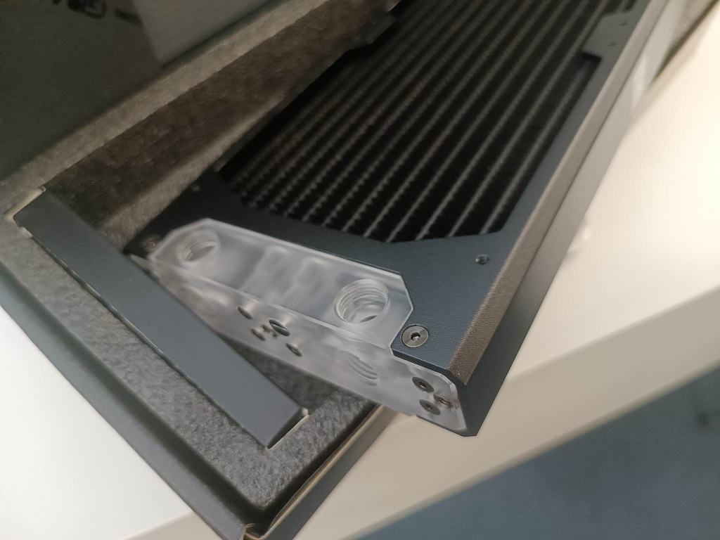

Kühltechnisch sind die gleich zu den Bykski Radiatoren. Der Vorteil der Granzon ist abgesehen von der Optik das austauschbare Terminal und das Single-Frame Gehäuse aus einem gefrästen Stück im Gegensatz zu den üblichen festgelöteten Blechstreifen.
das mit den Terminals finde ich spannend... Hat man auf beiden Seiten die Möglichkeit, die Anschlüsse zu customizen? Könntest du ggf mal Fotos von den abgeschraubten terminals (innenseite) posten?
Das ist nice, danke dir :)
Kannst du mich zufällig auch noch mit 2 Maßen versorgen? Abstand Außenkannte zu Mitte G1/4 Loch und Abstand Außenkante zum ersten Schraubenloch am anderen Ende.
Die anderen Schraubenlöcher werden denke ich mal den üblichen 105/15 Abstand haben?
kann man bei dem Granzon durch den Tausch der/des Terminals auch von normal auf X-Flow switchen oder lassen das die Kanalführungen nicht zu?
Oder kann man gar nur das 1 Terminal tauschen und das hintere ist nicht umbaubar?

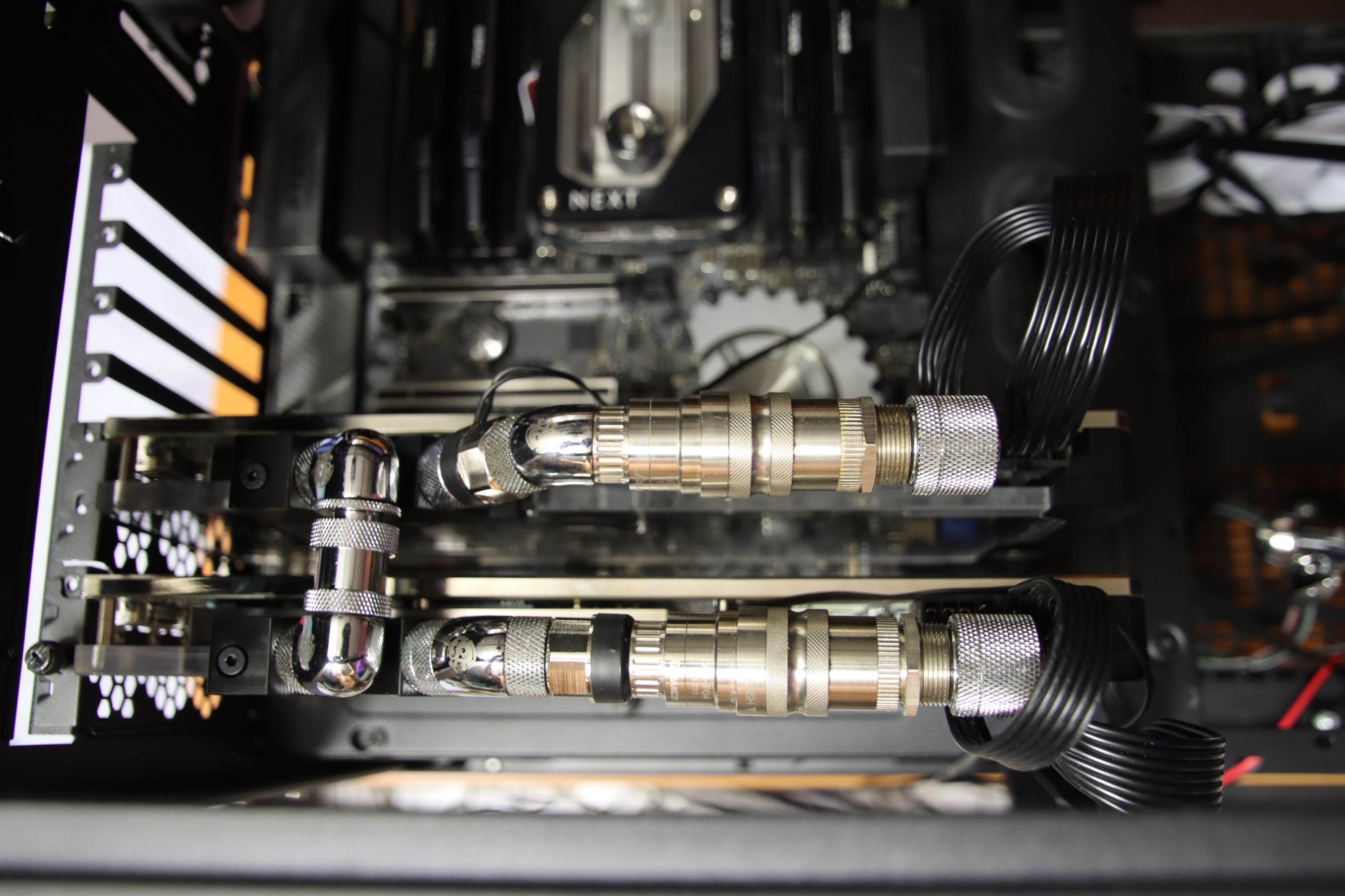

dazu habe ich bei Caseking folgende Adapter für Dual-GPUs gefunden (BitsPower Touchaqua Link Adapter)
die ergeben dann zusammen sowas
also quasi Aqua-Pipes in günstiger, weil niemand mehr SLI Konfigs hat.
Damit werde ich mir dann Schnellkupplungen selbst basteln, welche hoffentlich den Durchfluss so wenig wie möglich verringern wird. Muss ich halt immer ein paar Blätter Küchenrolle drunterhalten, wenn ich die Kupplungen öffne. Dank der Überwurfmutter sollten sich diese Kupplungen auch nicht so einfach ungewollt lösen. Falls ich von der Stabilität nicht überzeugt bin, kommt einfach ein m/m drehbarer Adapter zwischen die Kugelhähne.

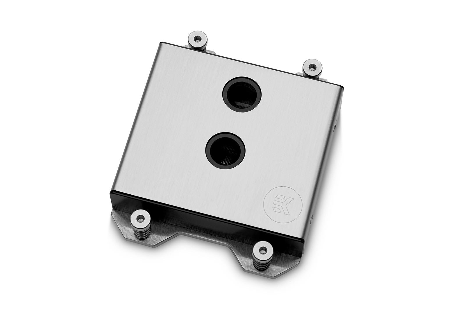

Ferner habe ich bei EK diesen Kühler für AM5 vorbestellt (EK-Pro CPU WB AM5 Ni + Inox)
mit Blick auf meinen geplanten Ryzen 7000 Direct Die hoffe ich, dass die integrierten Montage-Schrauben samt Federn ohne weiteren Mod auch für eine AM5 CPU ohne Heatspreader passen sollten. Dann ist halt der Anpressdruck ein wenig geringer. Der8auer hatte ja gezeigt, dass der Direct Die Frame bereits alleine ausreichend Anpressdruck erzeugt, so dass der Kühler nurnoch sich selbst anpressen muss. Außerdem finde ich die Optik extrem stylisch (y)

Ich finde das Vorhaben mit den Hardtubes-Anschlüssen und den Steckanschlüssen/Tüllen interessant. Aber ich würde es so nicht machen. Die Dichtungen in den Anschlüssen können verrutschen oder gequetscht werden. Das kann man nicht beliebig öffnen und schließen. Gleiches gilt für die variablen Verlängerungen, die man trennen kann. Auch da kann sich die Dichtung verschieben oder gar beim Einstecken zerquetscht werden.

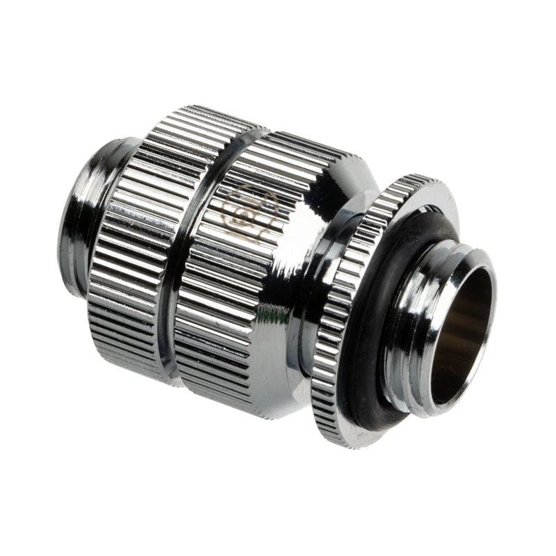

ich habe Sli-Verbinder bzw variable Verbinder/Doppelnippel von Swiftech. Endgeile Qualität.
berichte auf jeden Fall mal von deinen Erfahrungen... ich bin da auch interessiert, wenn das gut klappt, den schnöden Doppelnippel zu ersetzen, der lässt sich da doch immer etwas doof rausdrehen ;)

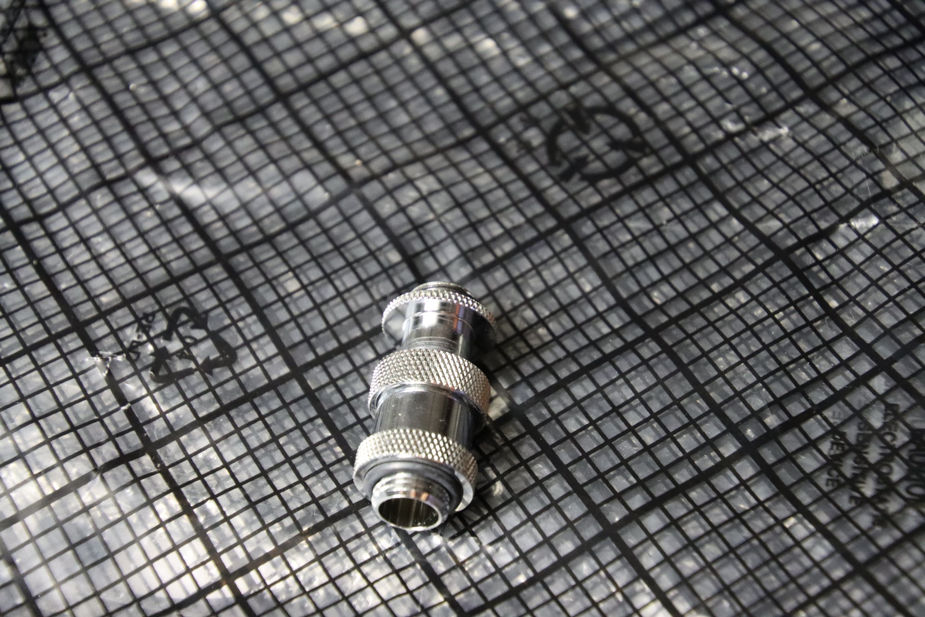

ich hab dafür diese hier
von Bitspower
Gehen aber auch recht straff

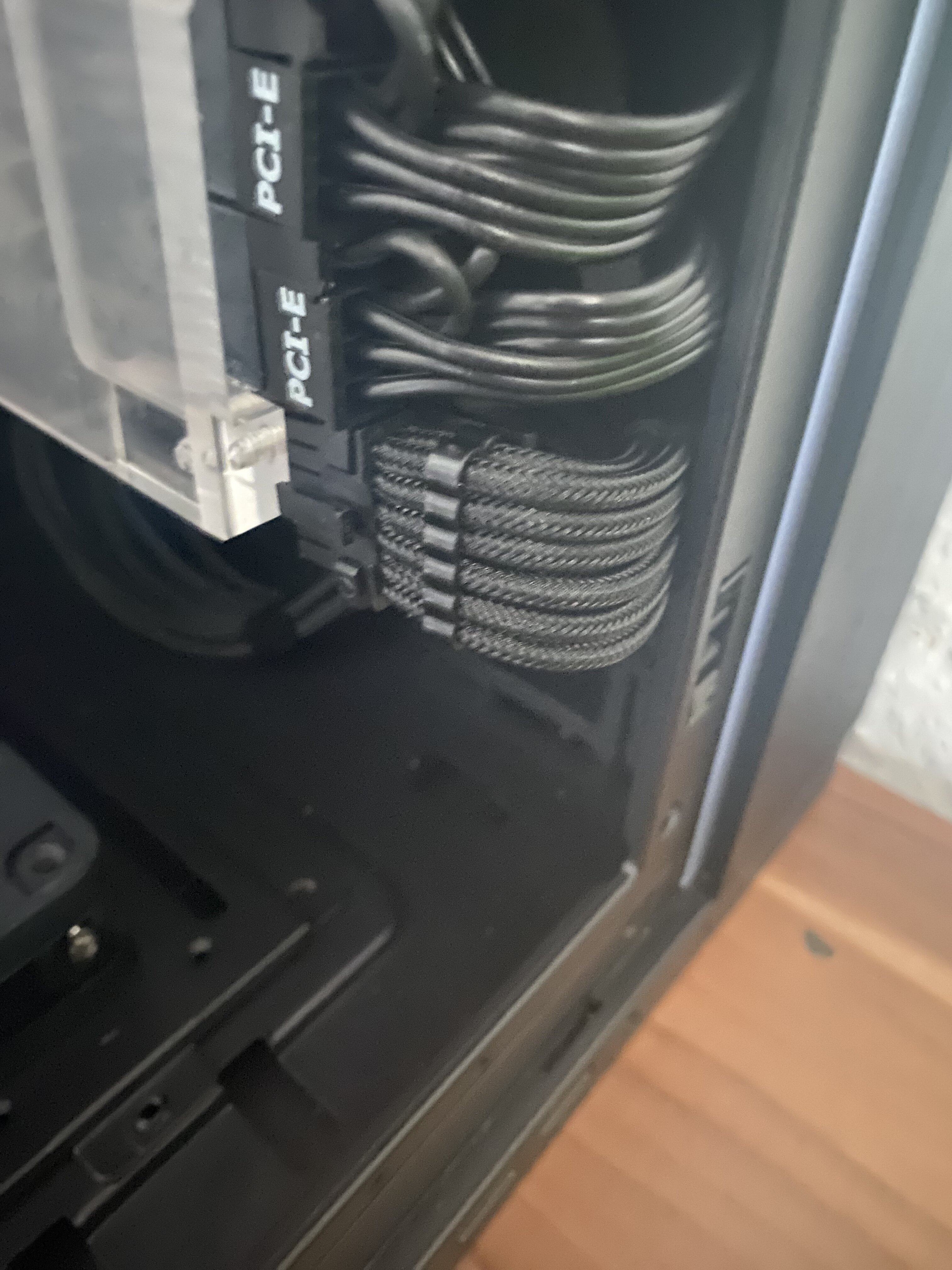

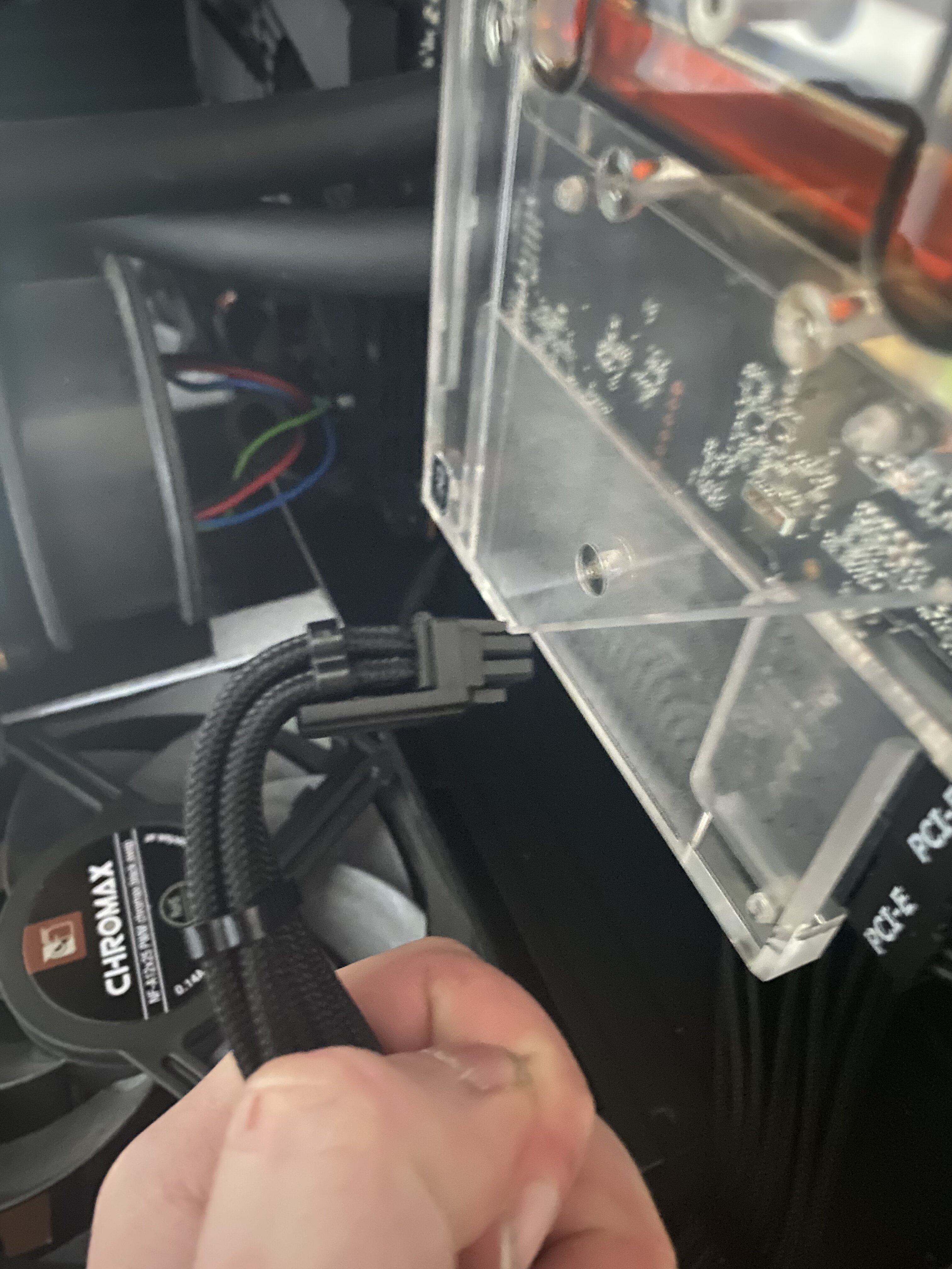

Ggfs noch ganz der richtige Thread.
Mein 011 EVO ist zu klein für ne 4090…fürchte ich
Ob das noch klar geht ?
Ist ein Cablemod Kabel ;)
