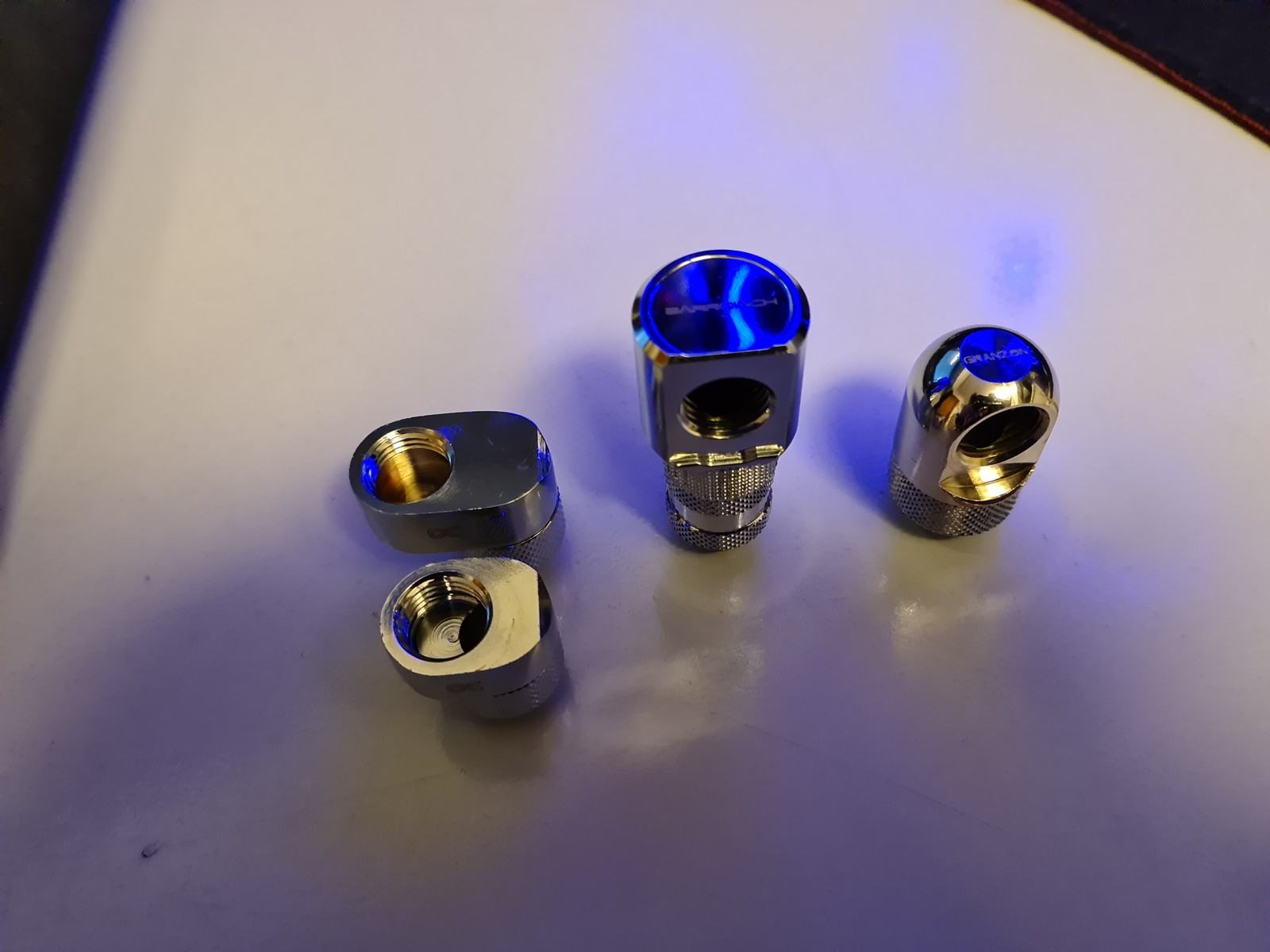

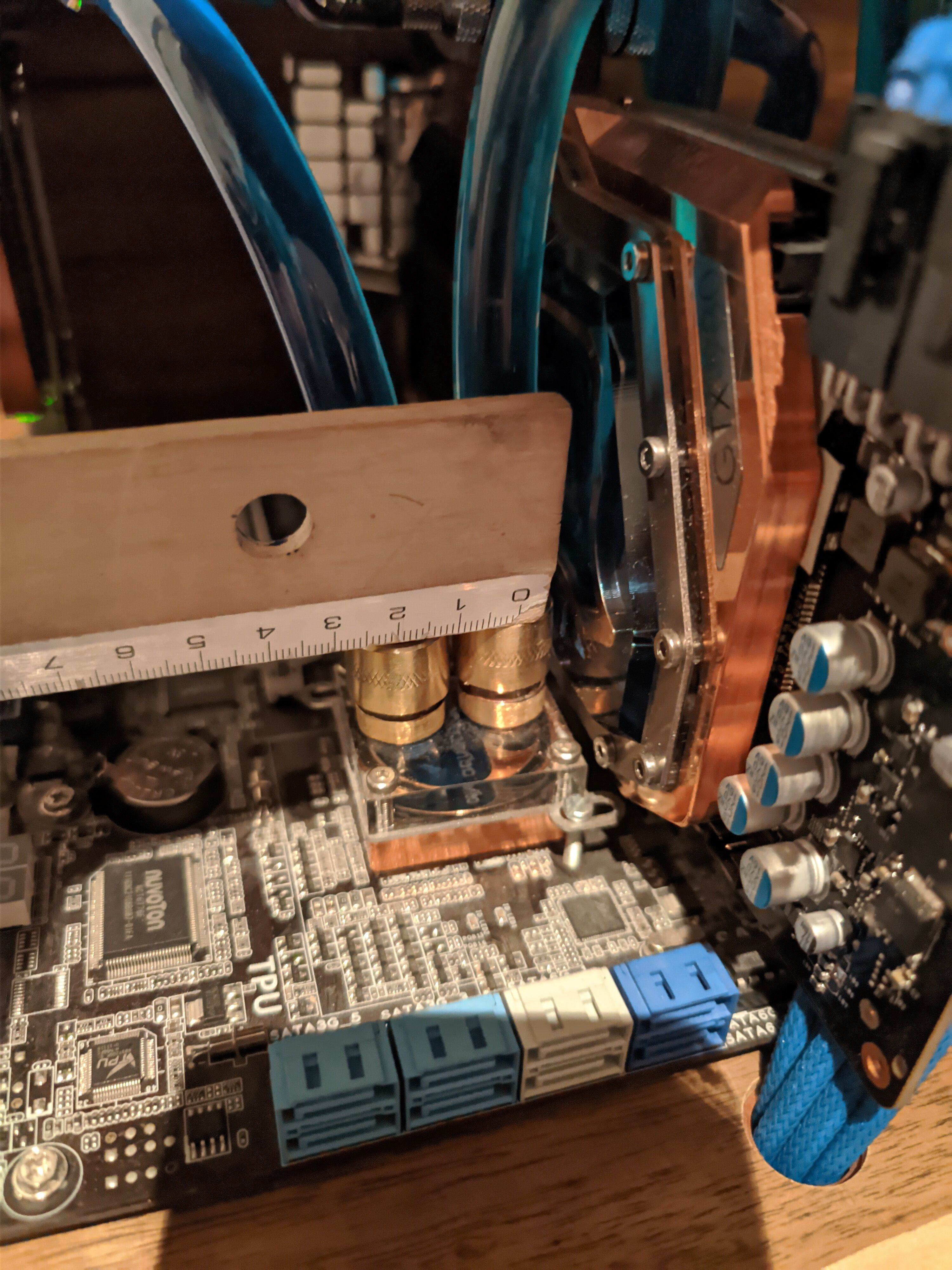

Was tun, wenn die Anschlüsse beim heatkiller 3.0 zu nah dran sind, zwei 16/10 fittinge passen nicht nebeneinander. Winkel möchte ich nicht benutzen :/
Fittings abschleifen, bis es passt (habe ich ernsthaft für einen Cuplex als Chipsetkühler schon gemacht, siehe Bild)? ;)
Oder am Kühler Tüllen statt Schraubis verwenden?

Mmmh... Gibt es nicht so quasi 1/4" Verlängerungen?
Ja, abdrehen/schleifen oder diese überteuerten Offsets verwenden... Beides nich hübsch, aber muss ich auch ertragen...
gehen würde auch sowas

So eine Art Versatz... Ja, dir sieht wahrscheinlich auch gar nicht schlecht aus. Danke erstmal :)

Wobei @der Horst Recht hat, Offsets gingen auch (sehen aber auch echt gruselig aus).
ich bin mal davon ausgegangen dass die Offsets als diesen "Versatz" gemeint waren, ich kenne die off. Bezeichnung nicht.
Ich habe diesen Sachverhalt bei dem AC Filter und da hatte ich früher eine Verlängerung und einen 90° Bogen/Winkel benutzt, wenn es nach Optik geht eher 2x 90° Winkel/Bogen.
Ist natürlich auch nicht der Schönheit letzter Schluss

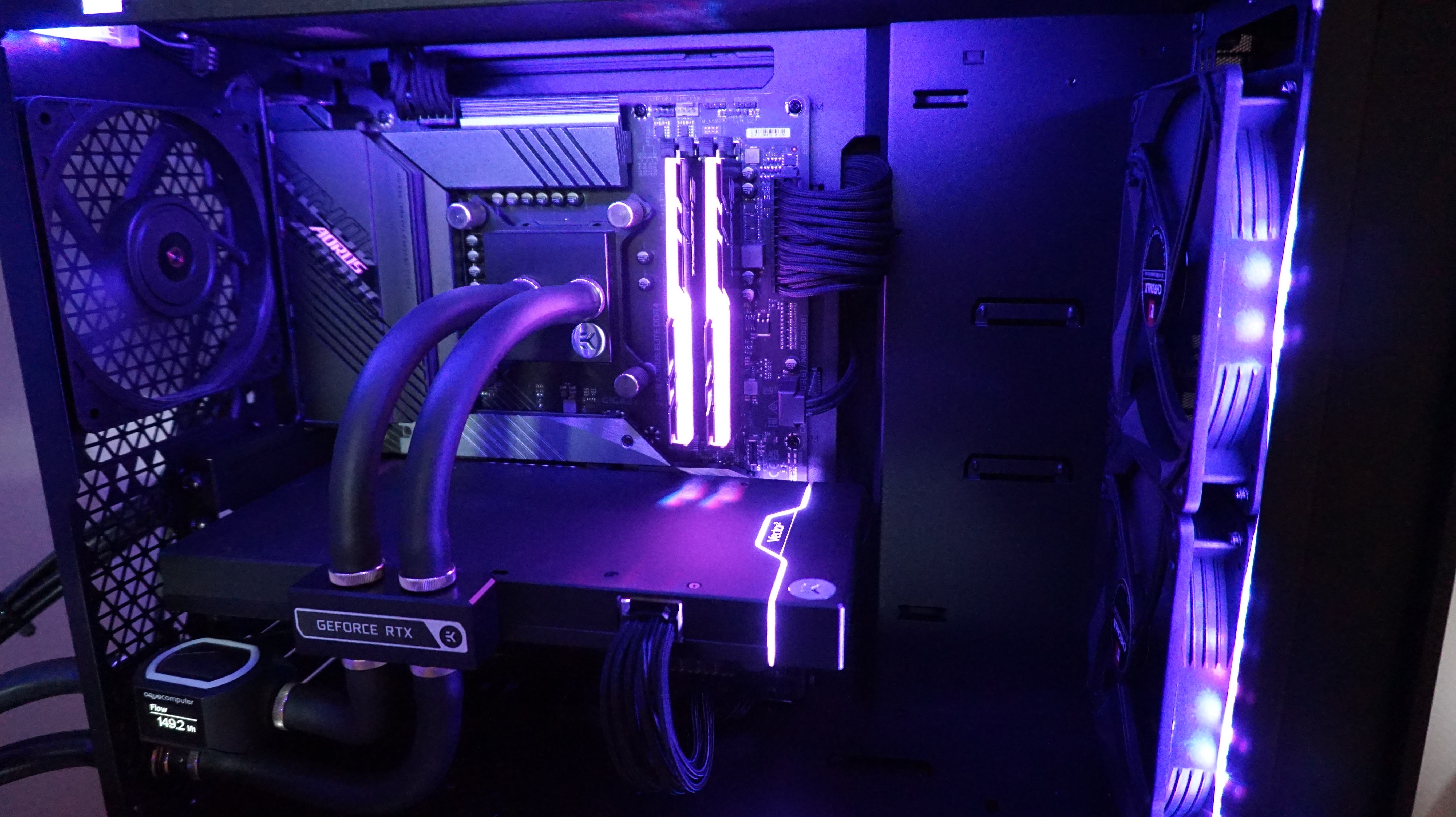

So sieht es bei mir jetzt aus. Hoffentlich wieder 4 Jahre Ruhe.
