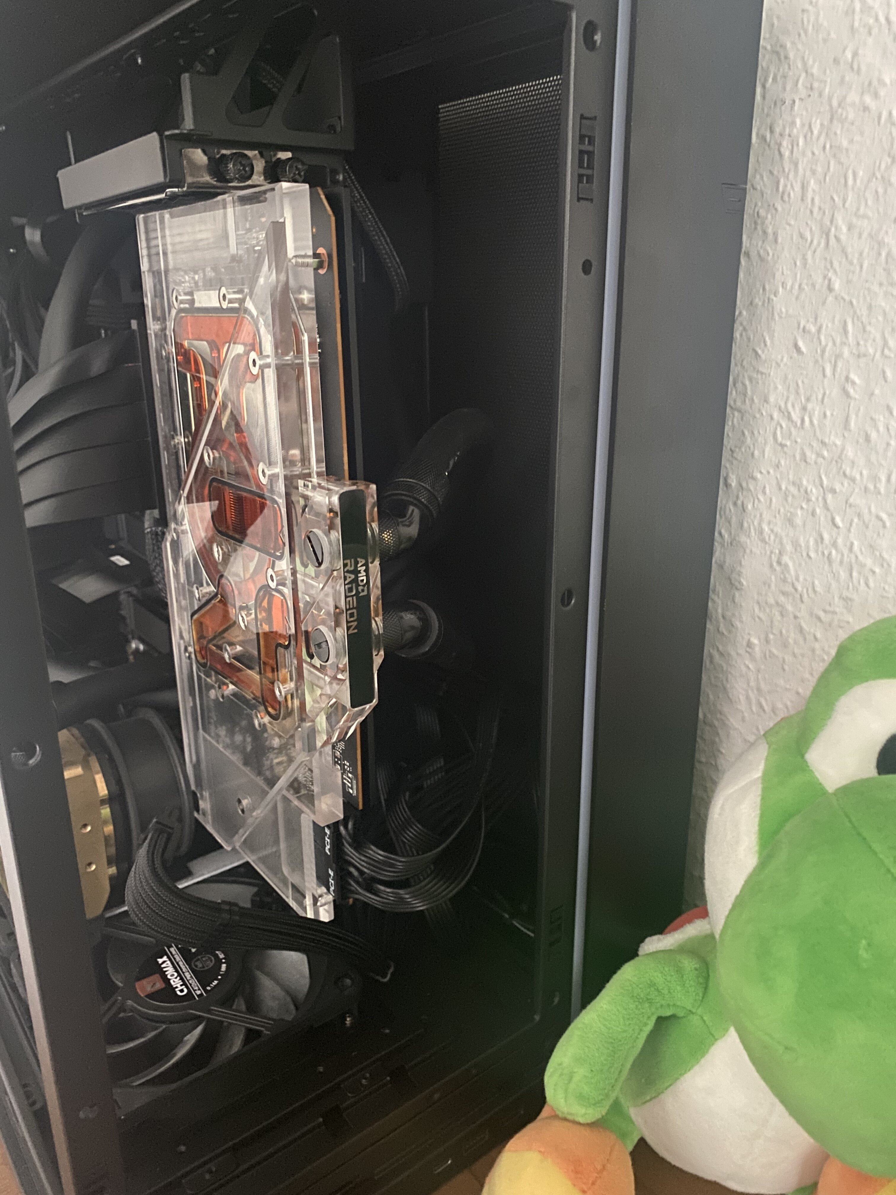

Mein 011 EVO ist zu klein für ne 4090…fürchte ich
Ob das noch klar geht ?
Ist ein Cablemod Kabel ;)
Hab das jetzt dennoch anders gelöst.
Das schöne am Upright Mount, ist die flexible Montage.
Ich hab es weiter vorne und links montiert (an dem Fan Tray, die a12x25 oben waren eh nur Deko)
Die Original Löcher sind von oben gesehen rechts:
Jetzt ist definitiv genug Platz.
