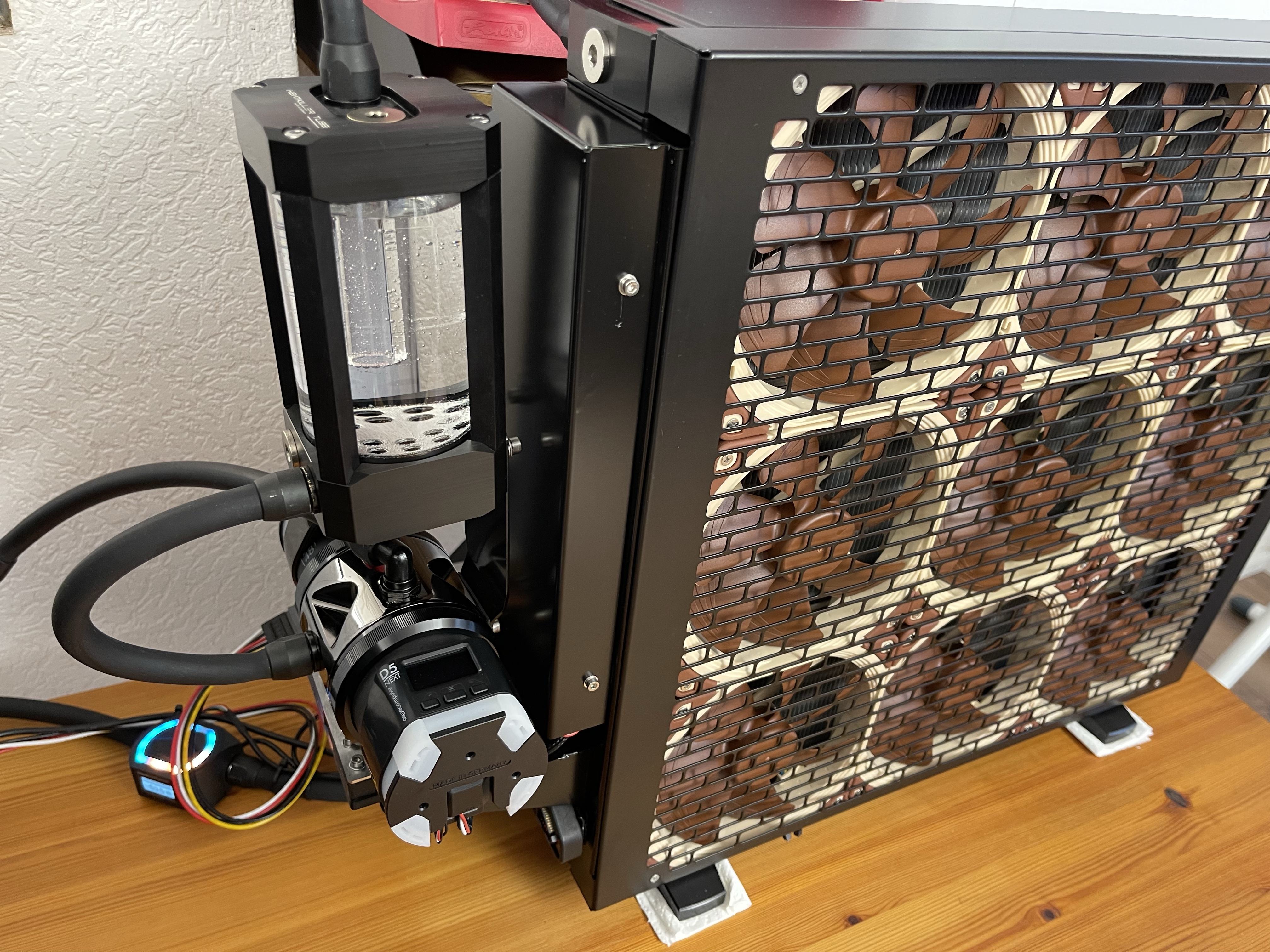

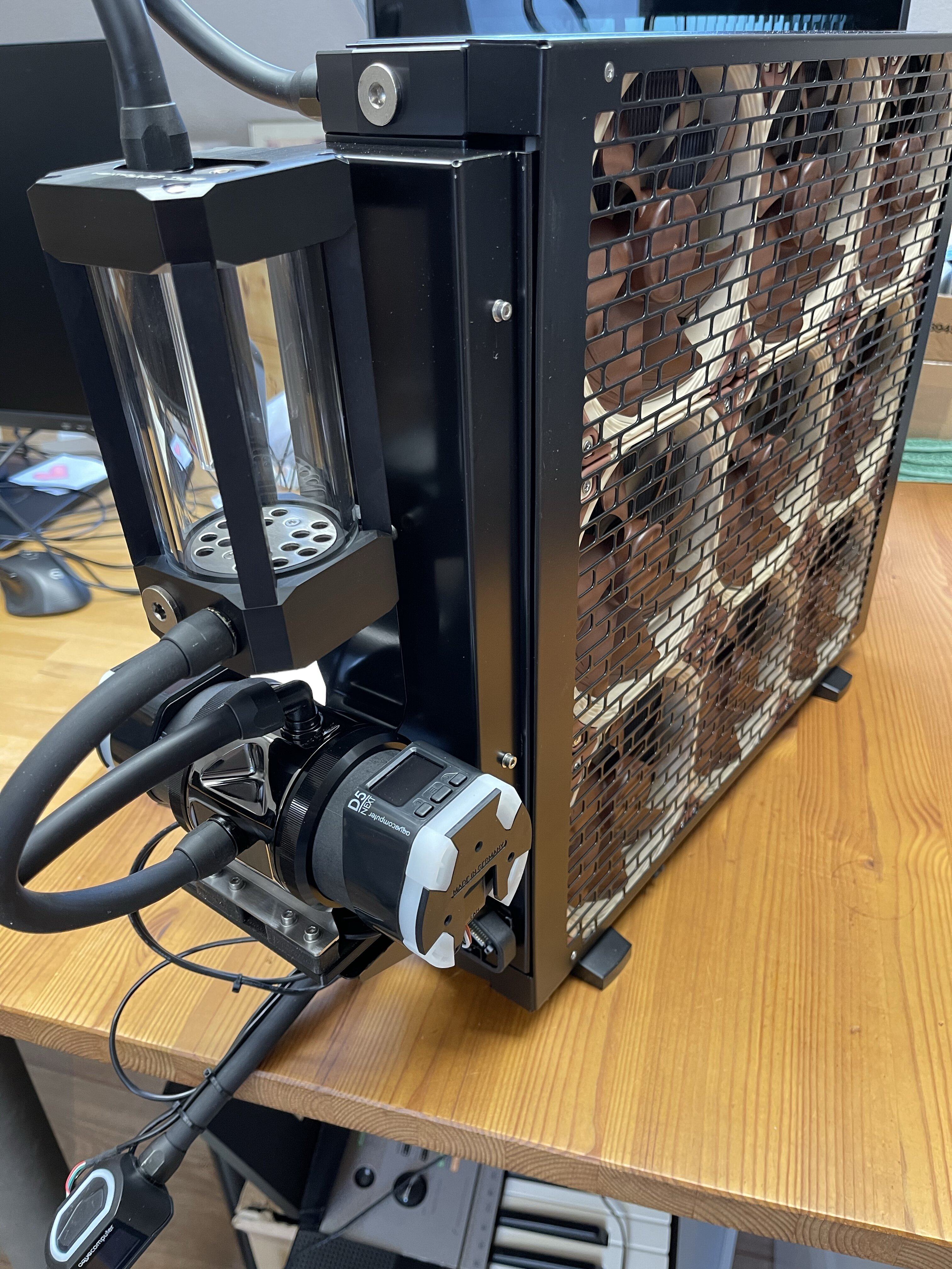

Falls es wen interessiert, mein fertiges Case v2 :)
Falls es Fragen gibt... im bastelbilder-Thread soll ja nciht gequatscht werden

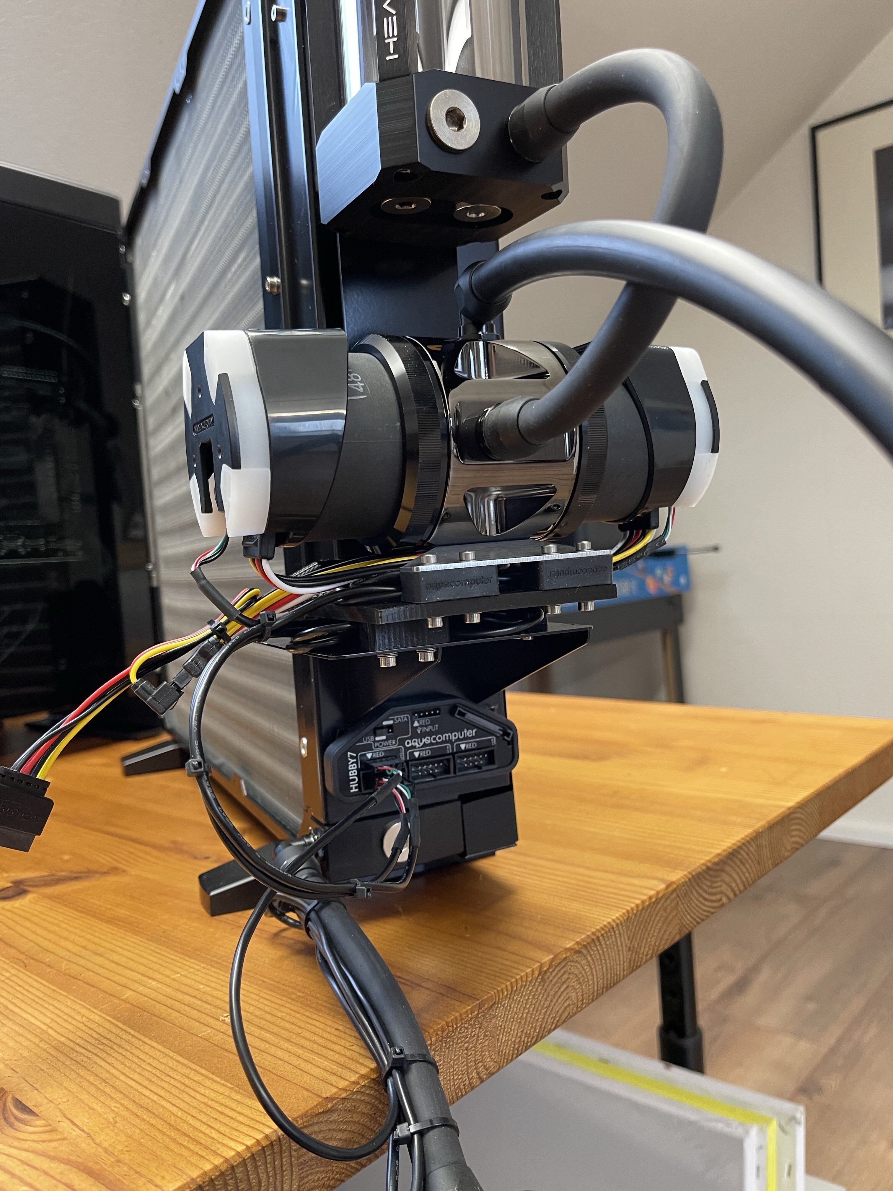

So, heute endlich geschafft :). Meine Güte ist das ein Unterschied von aquastream ULTIMATE zu 2 x D5. Bei 2900 1/min nahezu unhörbar und doch nen Durchfluss von ~78L/h.
