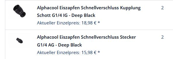

Bei den Schnelltrennern auf CPC NS6 umsteigen. Weder günstig noch schick, aber die funktionieren einfach.

Einfach: Mit der bereits angesprochenen Slot-Durchführung. Die von WC soll sehr gut sein.
Besser: Schotts in die Rückwand setzen. Der Platz über dem Mobo sollte ja selbst für die NS6 Schotts reichen.

Nope. Das innere Rohr passt nicht durch. Jedenfalls mit meiner Durchführung im W200. Am Ende bin ich bei NS6 mit Schott gelandet. Ist einfach die beste Lösung.

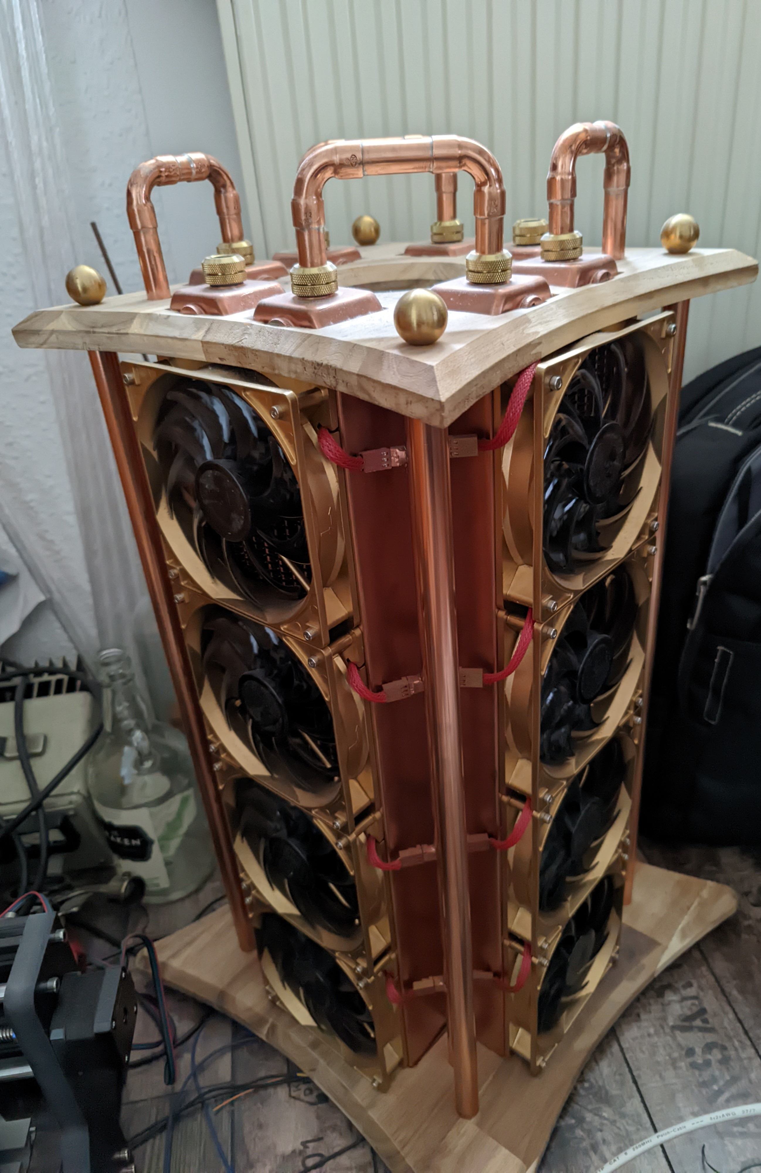

Radi Tower 2.0. Dieses Mal mit 4 480er Radis.
Die Lüfter, die drauf sind (CoolerMaster irgendwas) sind megalaut, habe ich erst nach dem Sleeven und Kabel kürzen festgestellt. Daraufhin 16 Arctics bestellt, die sind wesentlich besser. Von der Optik her reizte dann aber doch Noctua... außerdem wirds ja eh der Proletenbuild mit EVGA X570 Dark und 3090, da kann man dann auch 16 Noctuas nehmen :fresse:
