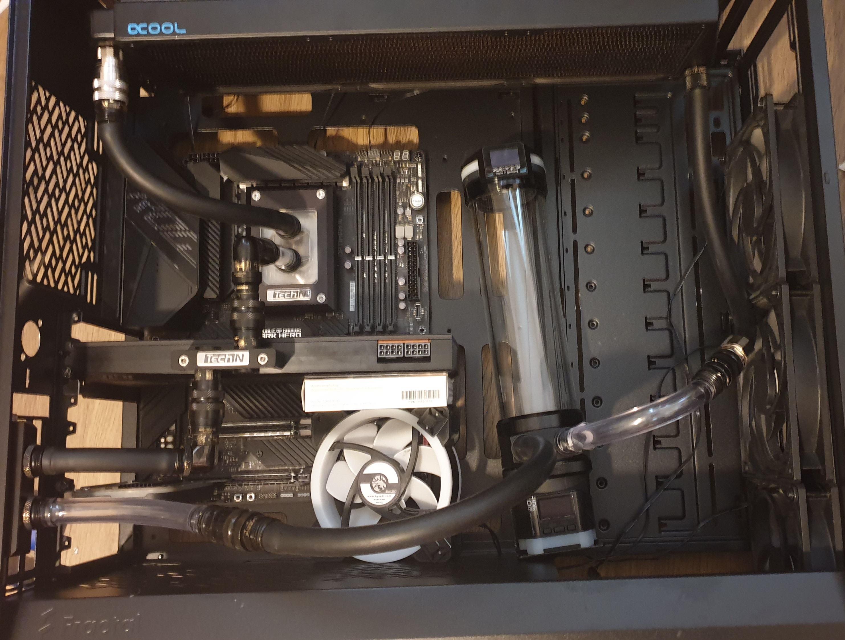

Muss den 420er X Flow von der Front ins Top setzen, damit kommt durch die Front massiv Luft ins Gehäuse, primäre Kühlung findet durch MoRa statt.
PC ohne MoRa wird nur alle paar Monate mal genutzt, aber evtl. bald öfters.
Soll ich durch den Radiator hinaus blasend oder vom Top her hinein blasend montieren?
Bin mir nicht sicher da er von oben ins Große hinein sehr viel mehr Staub und Pollen ins Gehäuse zieht.
Wenn du doch die Front für Intake nimmst bietet sich das Top doch an für Outtake an. Der Radiator freut sich hingegen mehr über Frischluft…
Frischluft für den Topradi ist rein optional, habs jetzt mal mit pull im Top, nur eben grob alles zusammen gesteckt um zu sehen wie das passen würde, muss aber für die Pumpe noch ne Halterung zuschneiden und Löcher ins Gehäuse bohren. Da spar ich mit die 7 Euro zzgl. Versand für den 120mm Mount der Ultitube
Dann komme ich endlich vollmodular an jedes Teil, ebenso Frontlüfter zum reinigen, Topradi mit den Lüftern lässt sich samt Top als eine Einheit entfernen, sind nur 2 Schrauben, Kabel für die Lüfter muss ich noch umlöten damit ich die ebenso fix trennen kann.
Fehlen nur noch Schnellkupplungen in diversen Formen für kleines Geld.
Der grosse Vorteil ist, dass ich teilweise über 1 bis 5 cm auch 13/10er Schlauch nutzen kann, somit gehen auch entsprechende QD3 und ich bin völlig flexibel.
QD3 m/w 1/4 AG
QD3 m/w 16/10
QD3 m/w 13/10
QD3 m/w xx/10 Schott/ Schelle
Dann entfallen fast alle Winkel, Adapter, Verlängerungen und Doppelnippel, bin gespannt wie sich der Durchfluss dann verhält und was der Leakshield sagt.
Fehlen tun auch noch ein neuer Ort für den High Flow Next + Sensor
Neutrikbuchse ist neben das NT gewandert, dann werden Hubby7, Quadro, Splitty9active und RGB Splitter hinter dem Seitenteil nahe NT verschwinden, Kabelsalat wird reduziert, einiges umgelötet und verkürzt.
3x HDD sind ausgebaut und werden woanders hin kommen.
Alles aufgeräumter, modularer, stabiler, perfekt.

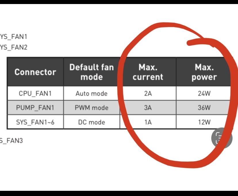

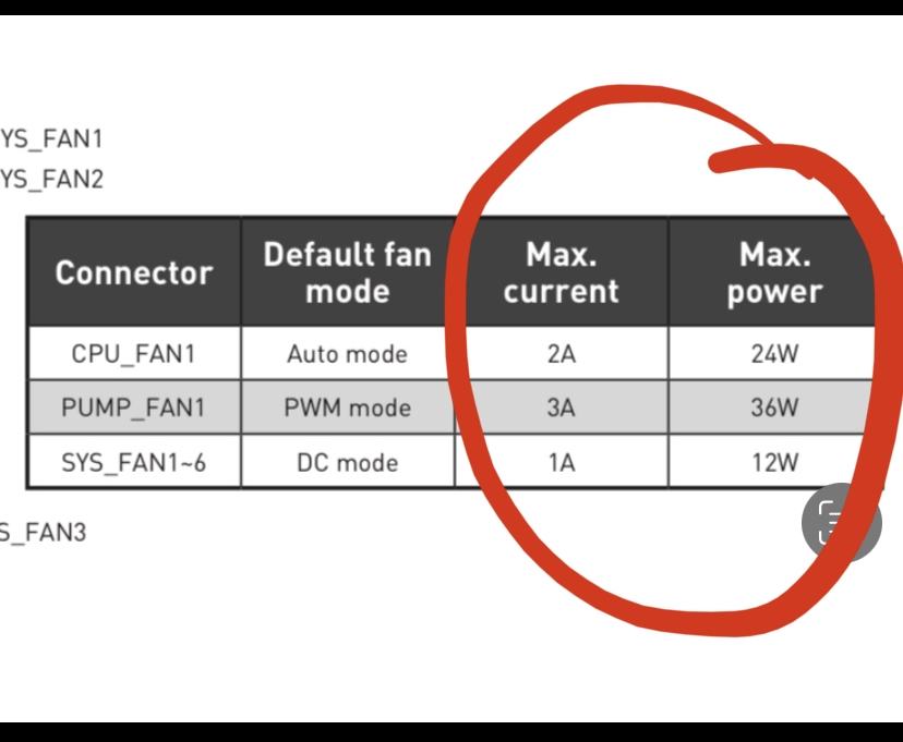

Wenn der Strom über den sys_fan3 kommen sollte hat er nur 12w… hab das gleiche Board 😉
Das habe ich auch schon gesehen. Muss die Kabel der Pumpe verlängern, dann kann ich an den Pump_Fan ran gehen.
Könnte es sein, dass die Pumpe dadurch zu wenig Power hat, obwohl die auf max. Drehzahl läuft? 🤔
Edit: die Leistungsaufnahme der Pumpe hat wohl nur 10 Watt. Werde trotzdem mal versuchen die da dran zu hängen.

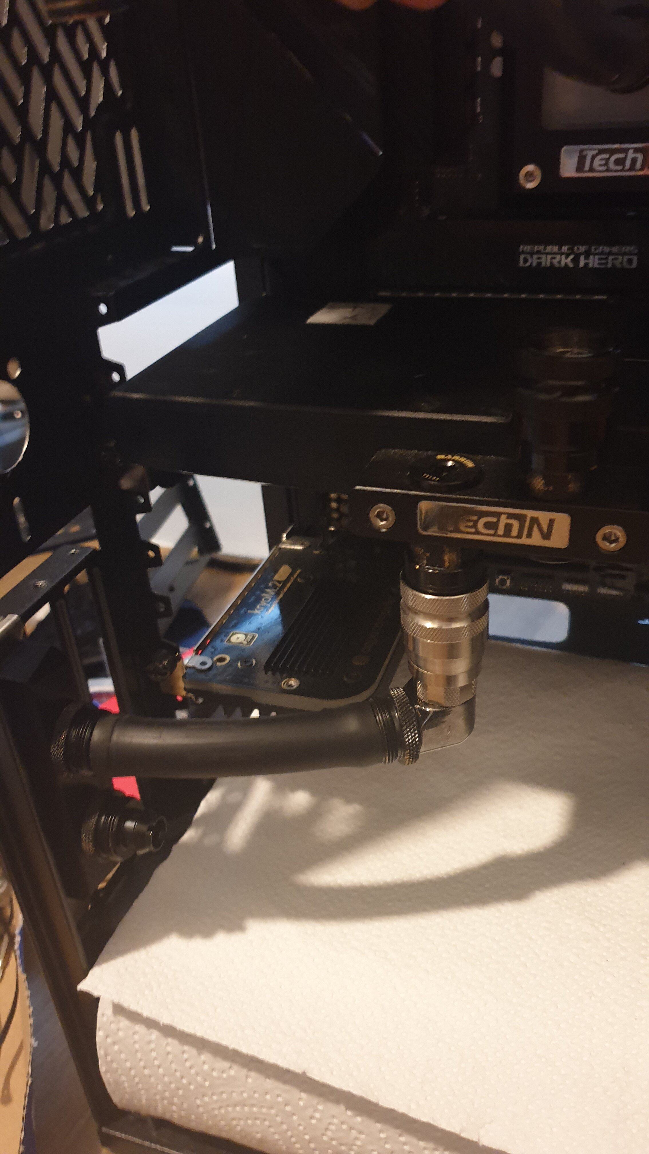

Nicht ganz, das auf dem Bild sind nur QD3 m/w G1/4" AG und 16/10.
Hmm nicht schön aber würde funktionieren, und es wäre eine Strecke ohne rotierende Teile ausser eben dem QD3.
Vorher war da immer etwas Spannung drauf und viele Adapter, Winkel und Co.
Wäre machbar aber nicht schön 😔

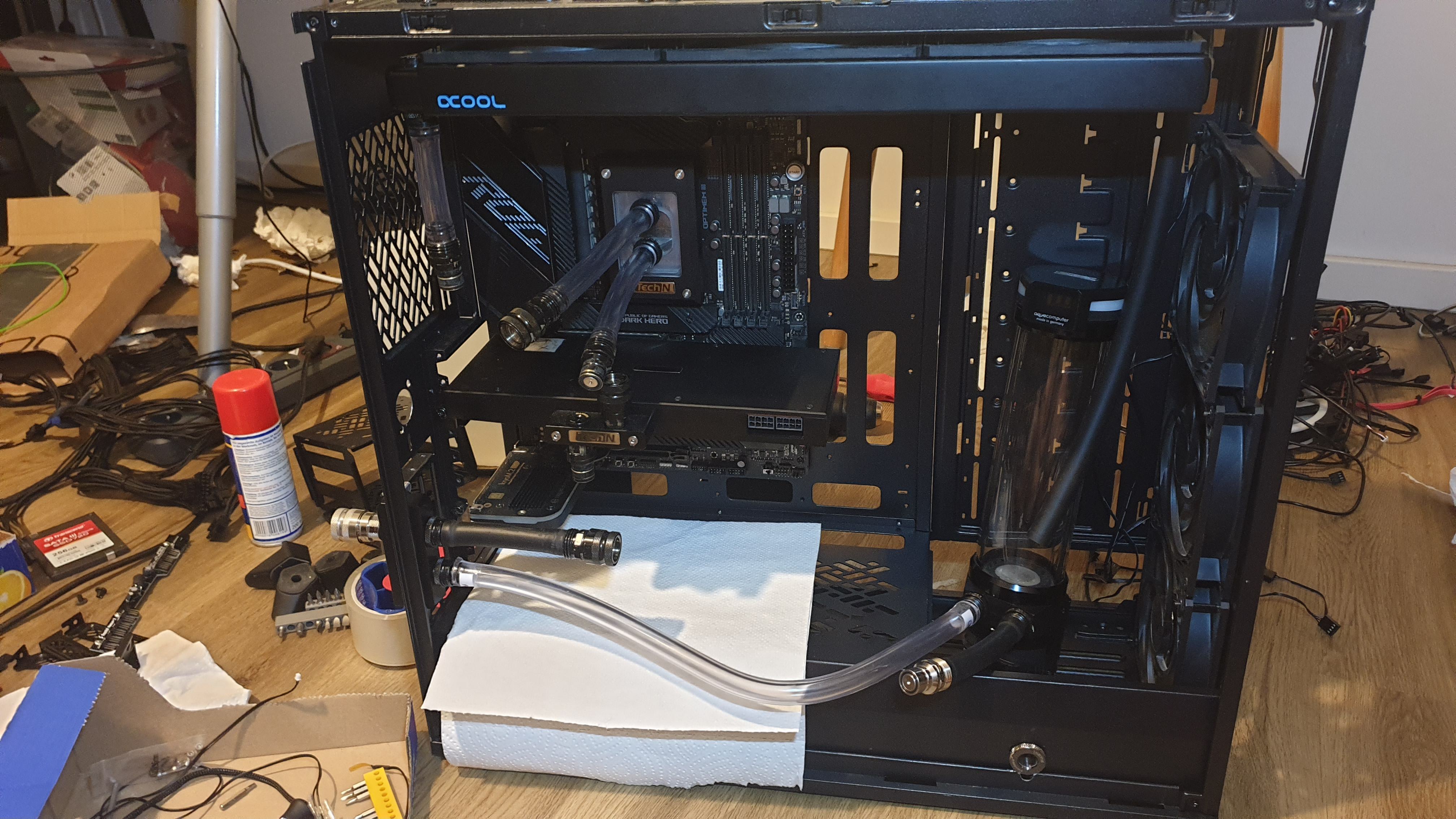

Der schiefe AGB geht garnicht 😁
Mensch, das ist doch der berühmte schiefe AGB von Lüneburg. Da reisen manche durch ganz Europa zur Besichtigung an :lol:
Klar geht das, der ist ja nur hingelegt und nicht befestigt, musste testen ob ich ohne rotierende Winkel Adapter etc. mit den QD3 hinkomme und wo ich den High Flow Next nun einbinden soll.
Für ne ideale Montage mit MoRa fehlen 7Paar mit aussengewinde Und gemischt.
Soll ja nicht Dualtop und MoRa 2 mit dran.
Werde auch nicht Mayhemsreste mit EPDM mischen, MB und CPU Kühler sind nur mit je 2 Schrauben fest.
Zum abmessen und anpassen sind die Reste immer klasse.
Anbei mal ein Video der ganzen Misere...
Mit neuer Konstitution zur Entlüftung am letzten Ausgang kurz vor AGB..
Video auf YT
