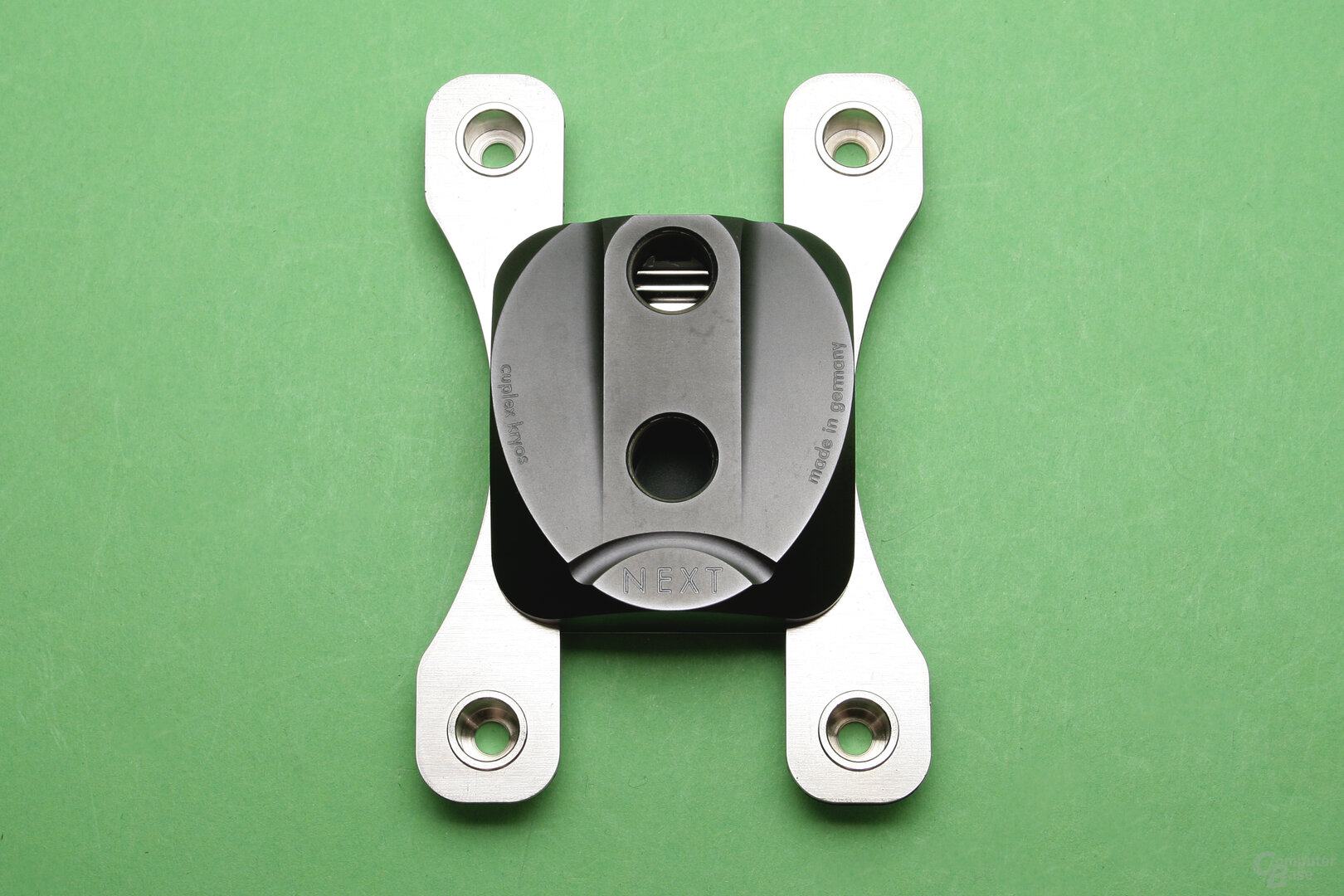

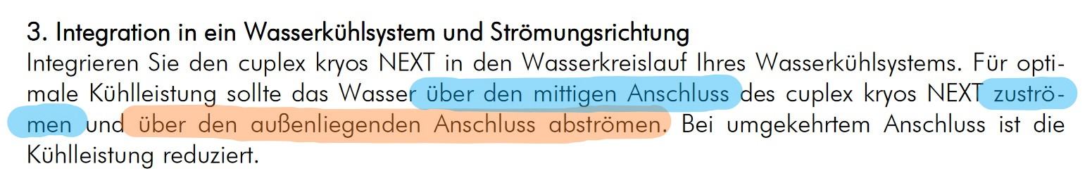

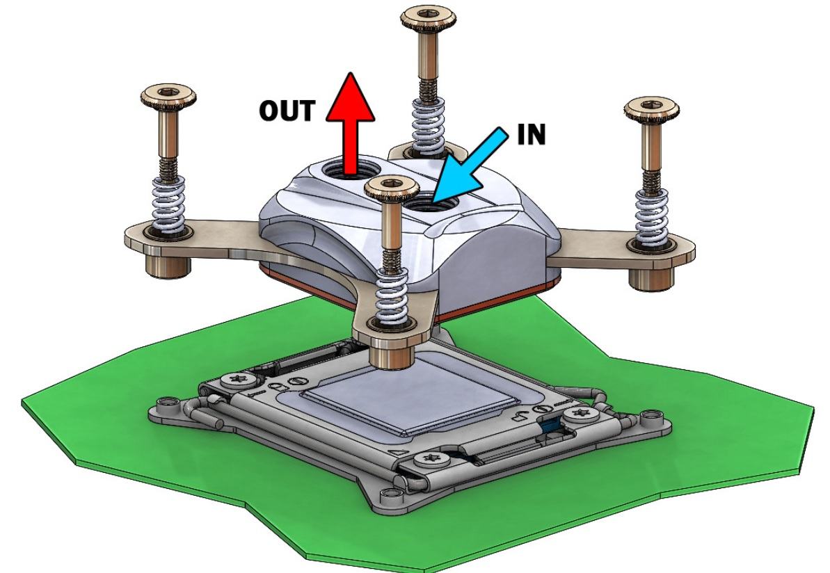

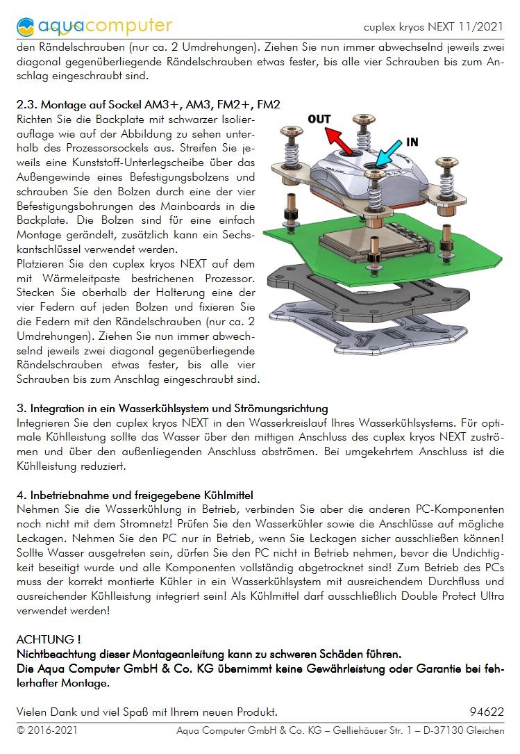

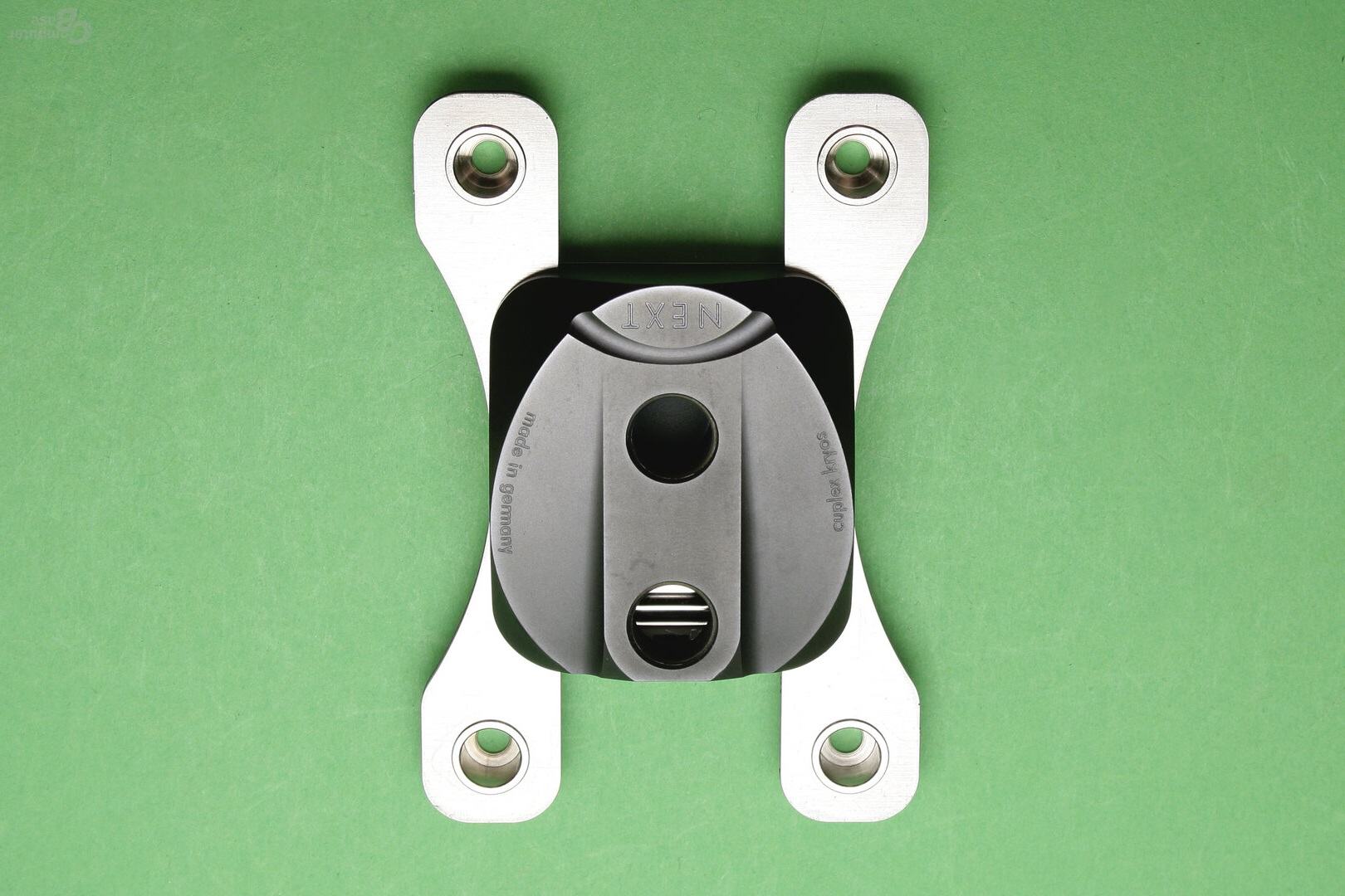

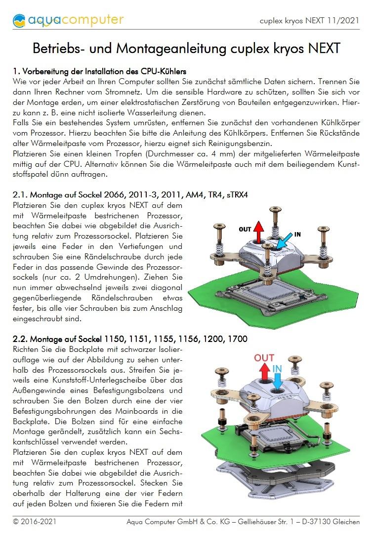

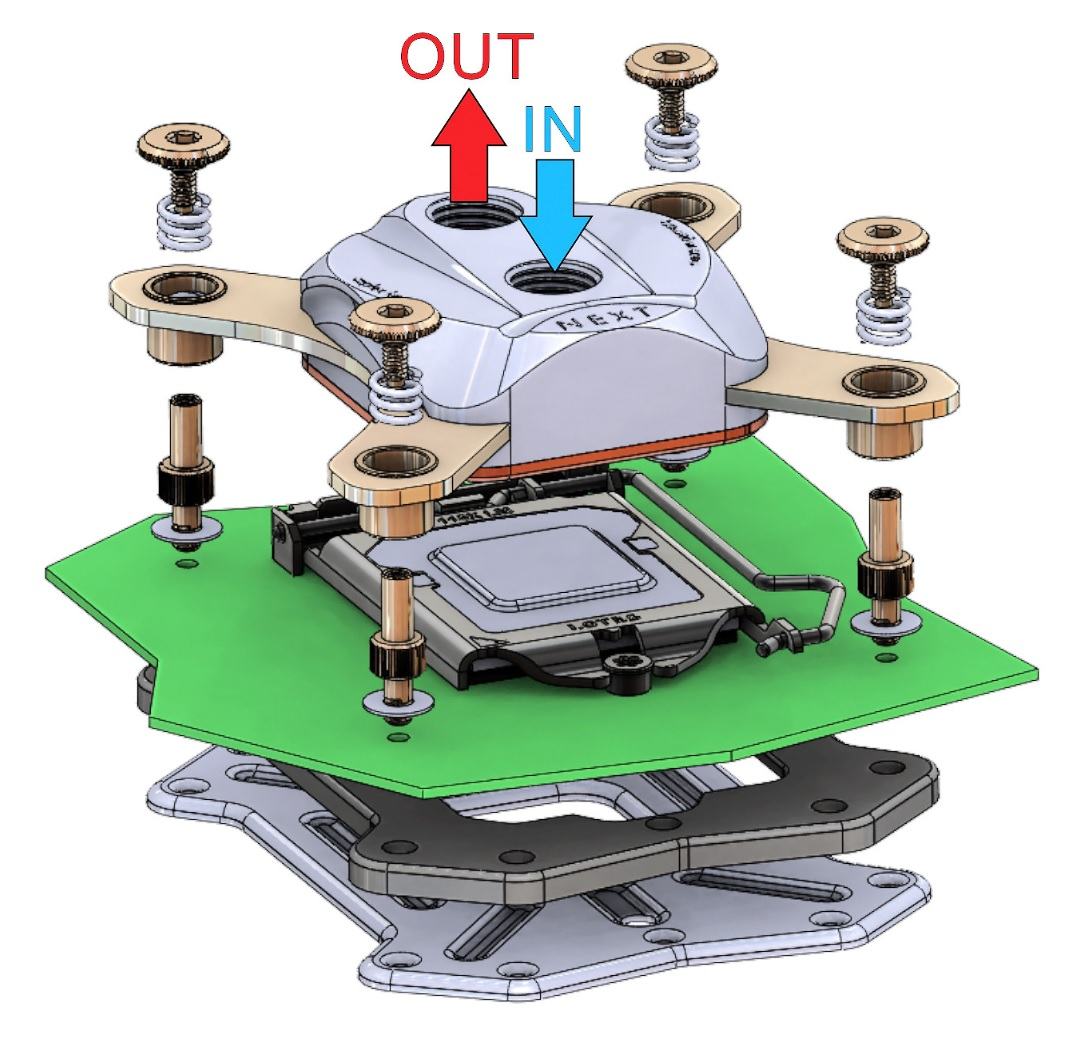

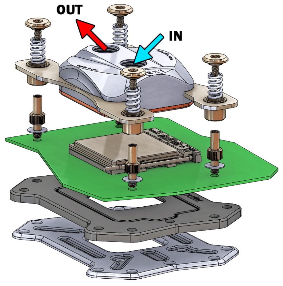

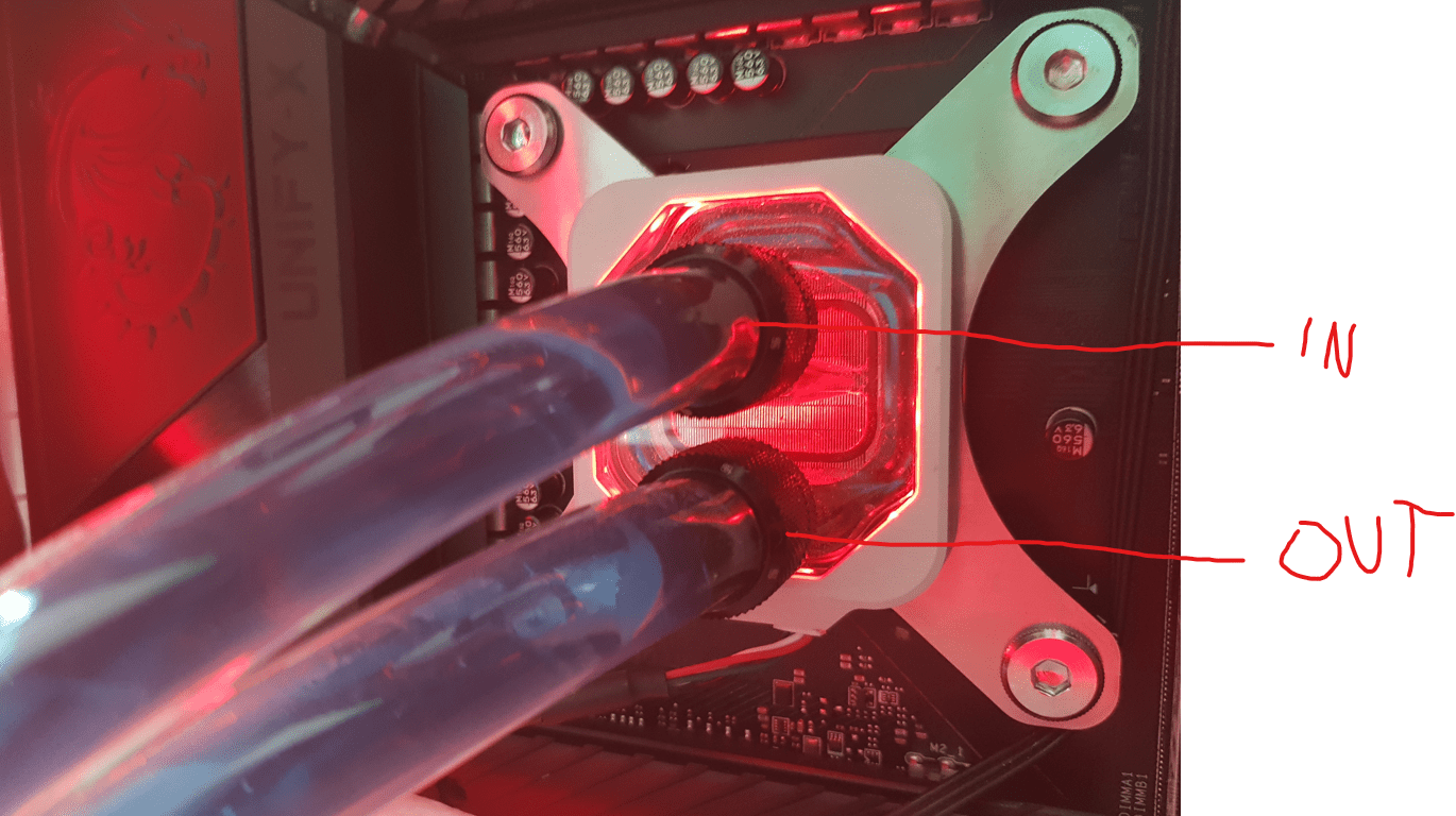

Verständlicher als in der Anleitung im Fließtext Abschnitt "3. Integration in ein Wasserkühlsystem und Strömungsrichtung" und zusammen mit den drei Abbildungen kann ich es auch nicht erklären. Auch in der um 180° gedrehten Montage als AM4 Version bleiben der "mittige" und "außenliegende" Anschluss, wie sie beide auch in der Anleitung benannt werden, eindeutig unterscheidbar. Und das unabhängig davon, ob man weiß, wie das Kühlerdesign im Inneren aussieht und einfach die Hinweise zur Auswahl in der Anleitung beachtet.
Du hast doch den Kryos Next. Lege ihn vor dir auf den Tisch und versuche, den eher mittig liegenden Anschluss vom außenliegenden Anschluss zu unterscheiden. Dann hast du den Ein- und Auslass identifiziert.
Anhang anzeigen 760086 Anhang anzeigen 760087
Anhang anzeigen 760090 Anhang anzeigen 760091
Anhang anzeigen 760092 Anhang anzeigen 760093 Anhang anzeigen 760095
Und jetzt schau Dir bitte noch mal das Bild von meinem Kühler an in #134.641.
Ich habe die RGB- Version des Kühlers. Der sieht etwas anders aus, aber die gleiche Anleitung liegt bei. Und bei meiner Version ist der Anschluss, der beim Schriftzug "NEXT" liegt OUT. In der Zeichnung ist der Anschluss, der beim Schriftzug "NEXT" liegt IN. Das hat hat mich irritiert.
Da gibt es ja auch einen optisch sofort als "mittig" und einen als "außenliegend" identifizierbaren Anschluss 😁
Ja, eigentlich war es logisch, aber das blöde Bild, in dem der Anschluss, der beim Schriftzug NEXT war als IN gekennzeichnet ist...
Und ich war ja nicht der einzige, der da etwas unsicher war. :d
Bin ja auch drauf rein gefallen, hast du denn jetzt korrekt angeschlossen und konntest du bessere temps bemerken?
So sollte der Anschluss dann passen:

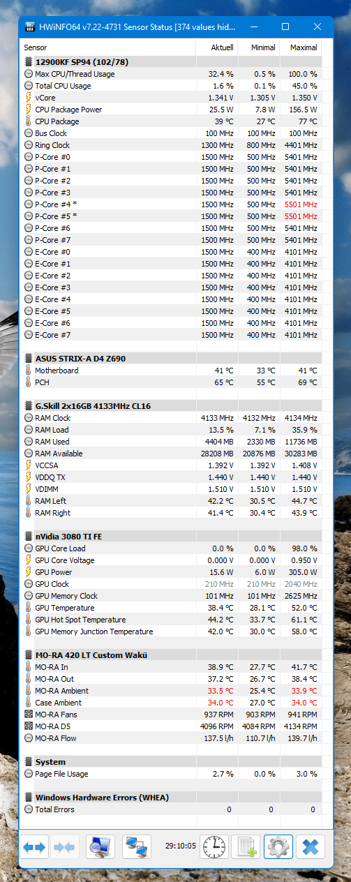

Nach einer Gaming-Session:
Wir hatten heute 31° in der Spitze (Außentemperatur).

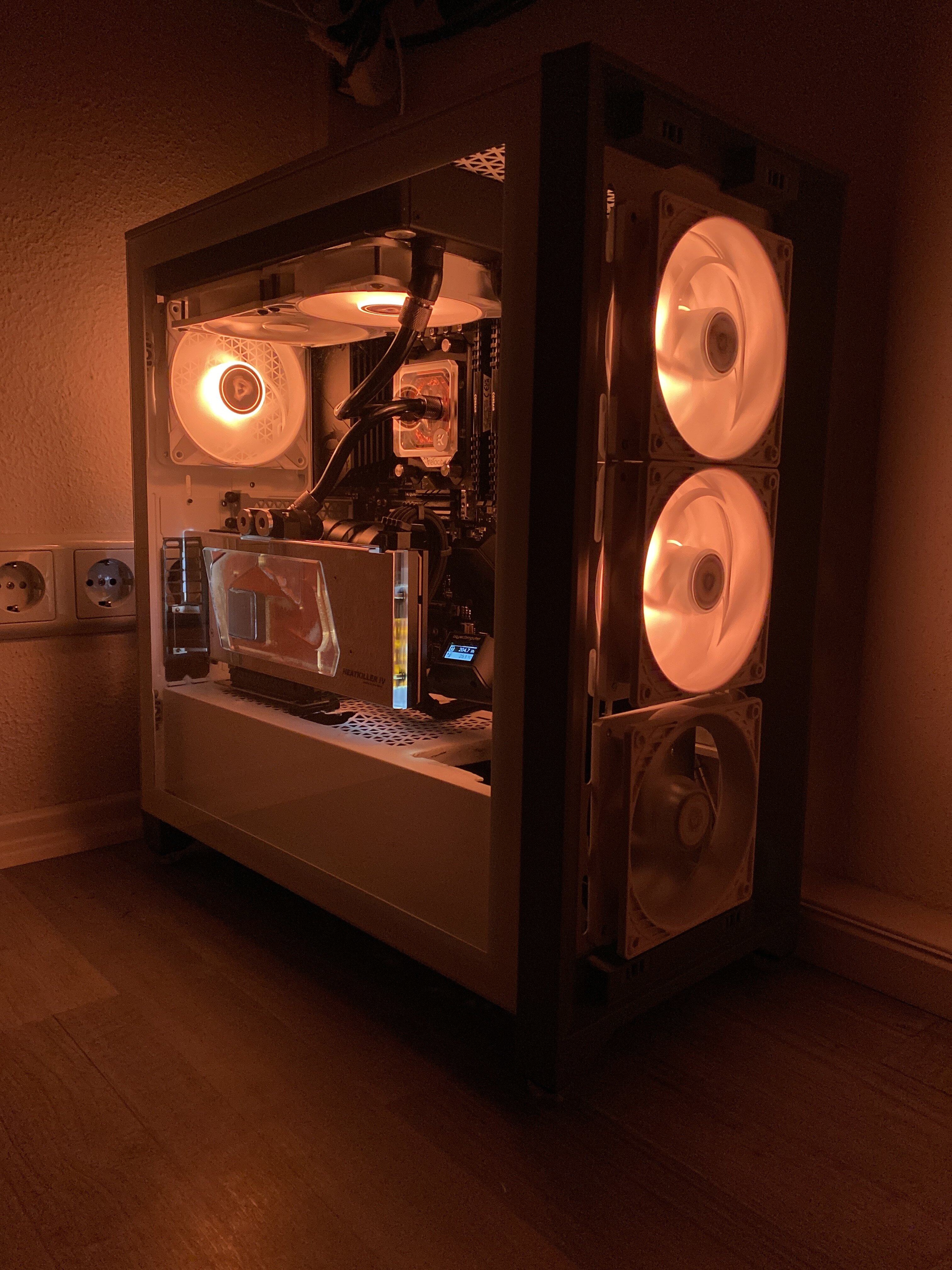

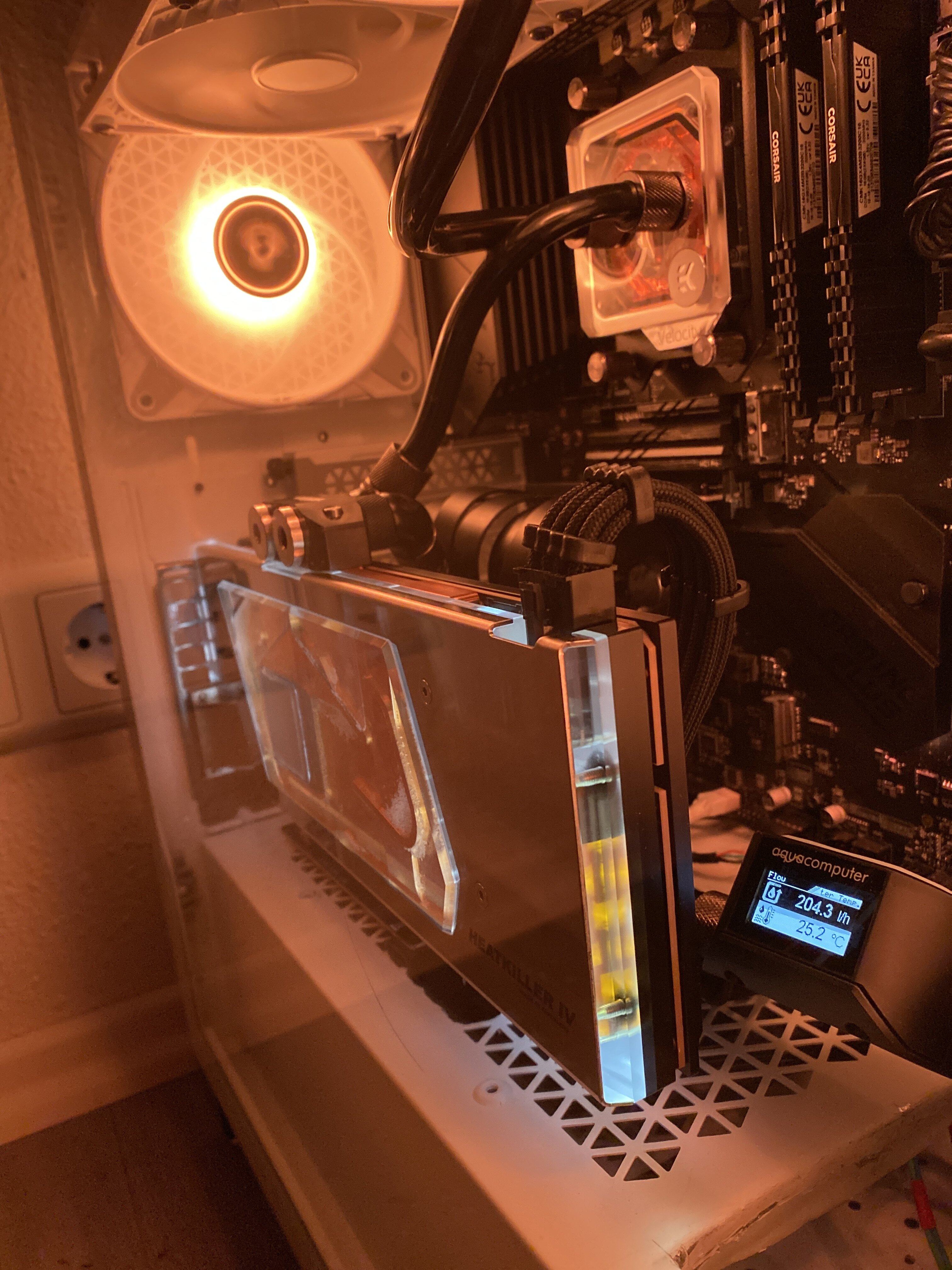

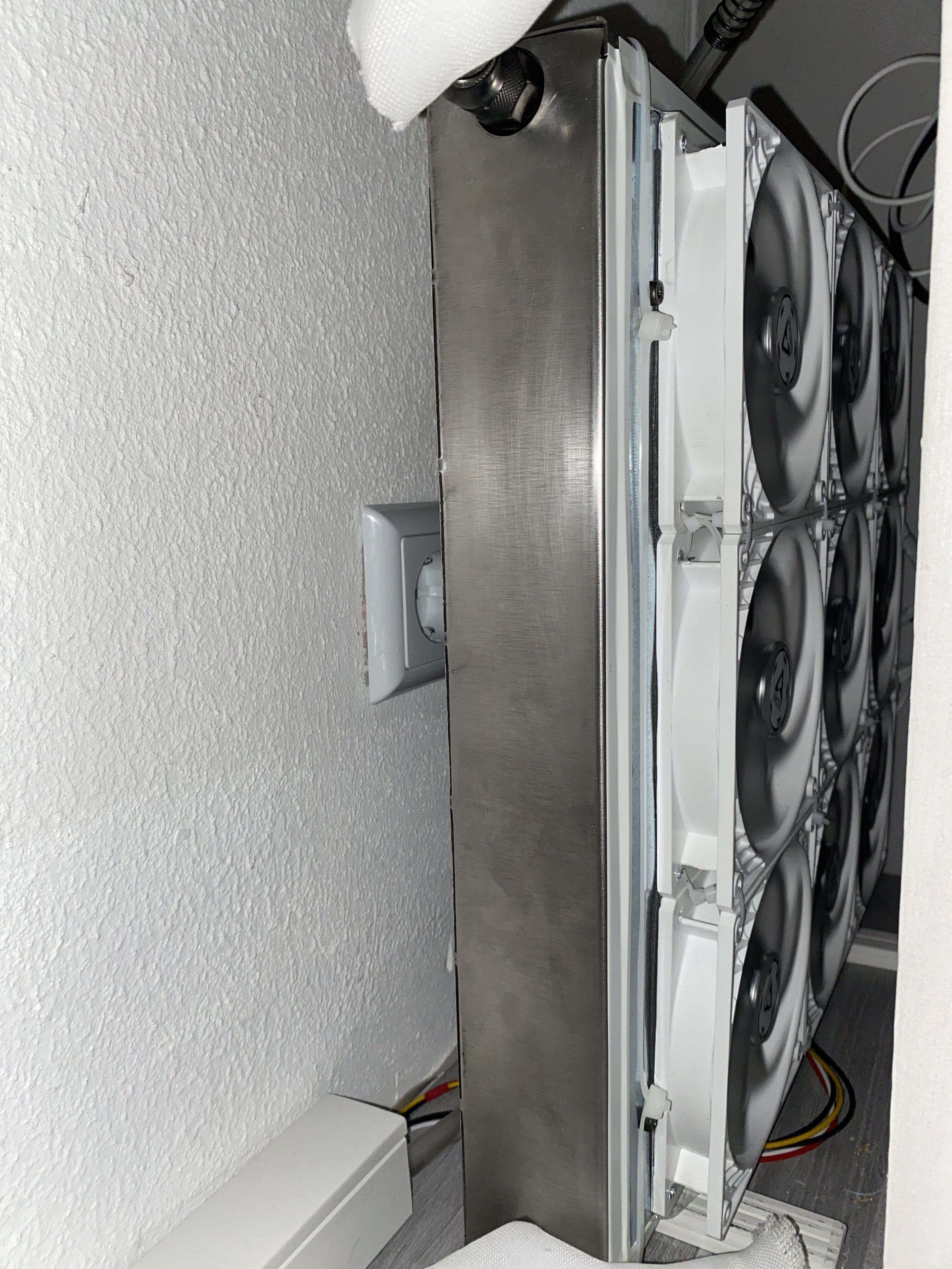

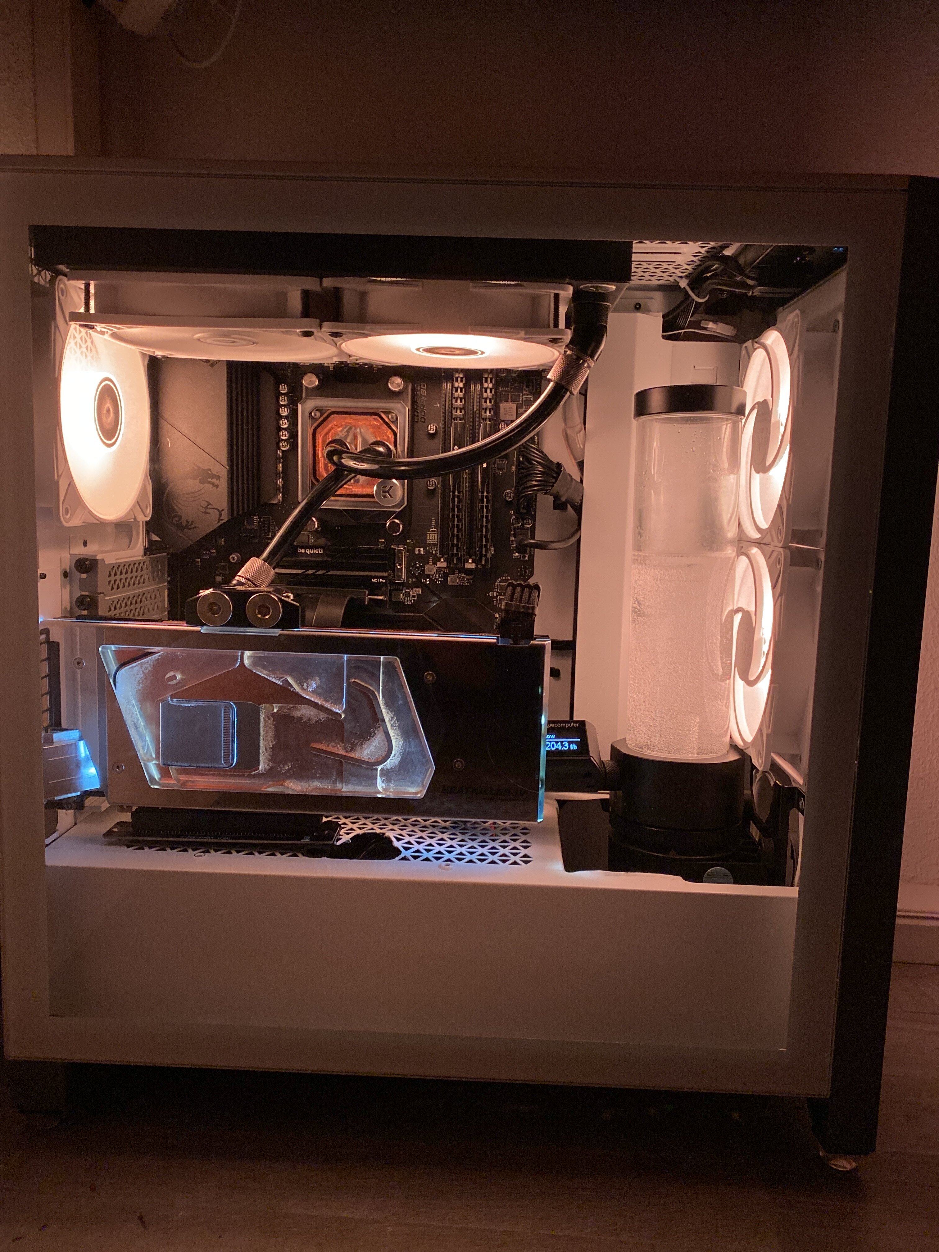

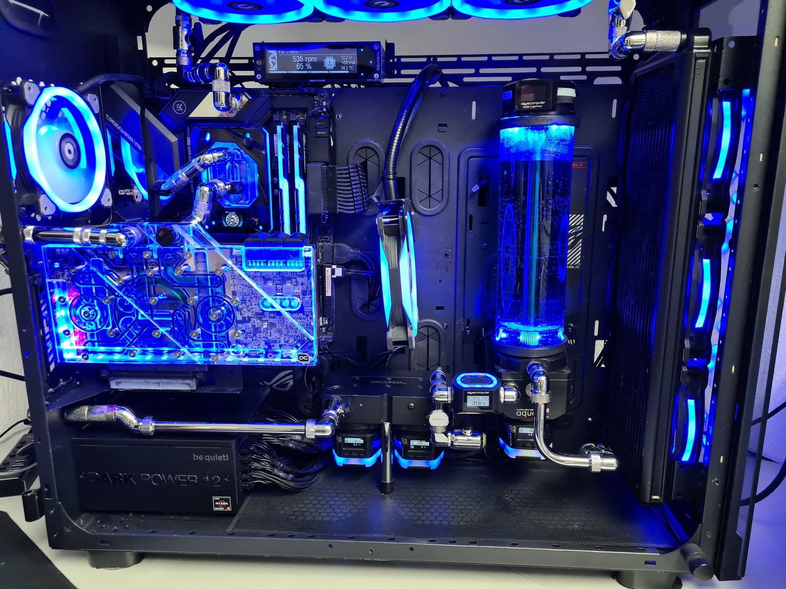

Bin fürs Erste fertig mit meinem Build 🥳
Die beiden Moras befinden sich hinter Unterschränken vom Schreibtisch und sind nicht zu sehen. Mit Kabelkanälen sind alle Leitungen und Schläuche versteckt.
Freue mich über Anregungen und Kritik!

Da sind zwei Lüfter ohne Licht?
Richtig! Sind Platzhalter :)
also nicht atemlos sondern lichterlos durch die Nacht
Die können auch kein Licht :) Sind die Arctic pwm p12 in Weiß/Transparent
@Diabolo0101 : schaut doch schon mal sehr gut aus. Die Farbmischung gefällt mir. GraKa in blau und Rest Bernstein, oder ist das ein Frabstich durch die Kamera?
Ist nen Farbstich aber stimmt, würde gut aussehen 🙃
Freut mich, dass wenig zu meckern gibt! Bin erst seit Anfang des Jahres auf den Wakü-Geschmack gekommen. Vorher immer selbst gebaut aber nur mit ner kleinen AIO für die cpu und sonst Luft.

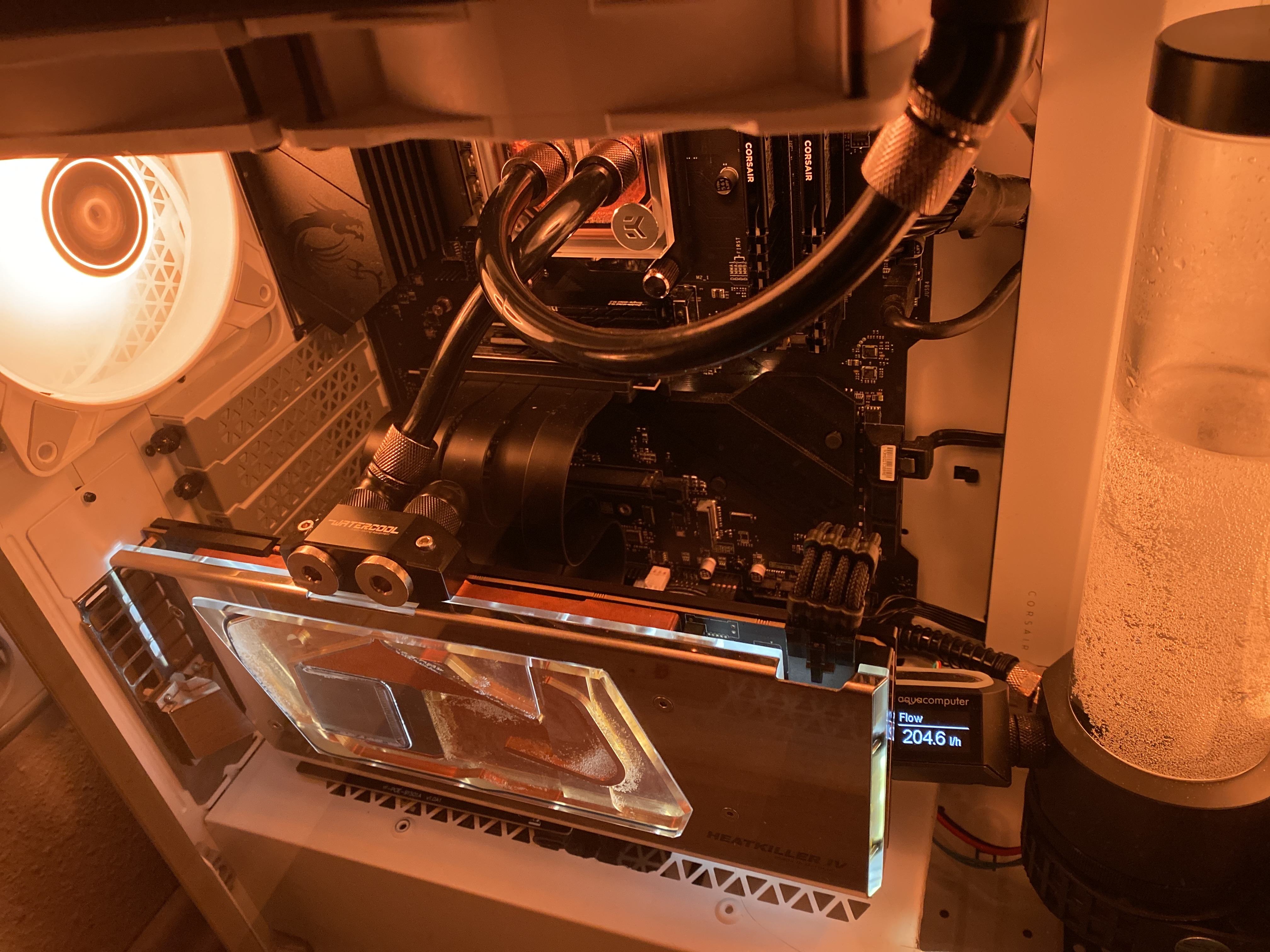

Sollte >> in << nicht unten sein da Luftblasen nach oben aufsteigen ?
geht leichter zu entlüften wenn der Out oben ist, aber die Durchflussrichtung des Kühlers ist wichtig und wenn die Verschlauchung so besser geht kann man die meisten Kühler auch einfach rumdrehen. Die Blasen bekommt man dann mit etwas Geduld und wahrscheinlich viel Durchfluss auch raus
Achja, da war ja noch was. "Meckern". Gut, dass Du's sagst. Also, pass mal auf :d
Nein, im Ernst. Du hast da ja noch so einiges an Luft im Sys. Siehe GraKa und AGB. Das Case noch schön hin und her drehen. Meine Erfahrung ist, dass es auch gut ist, die Pumpe nicht immer voll aufgedreht beim Entlüften laufen zu lassen. Und ich klopfe mit dem Griff von einem Schraubendreher immer auf die Schläuche und Radis. Da löst sich dasnn auch einiges an Luft.

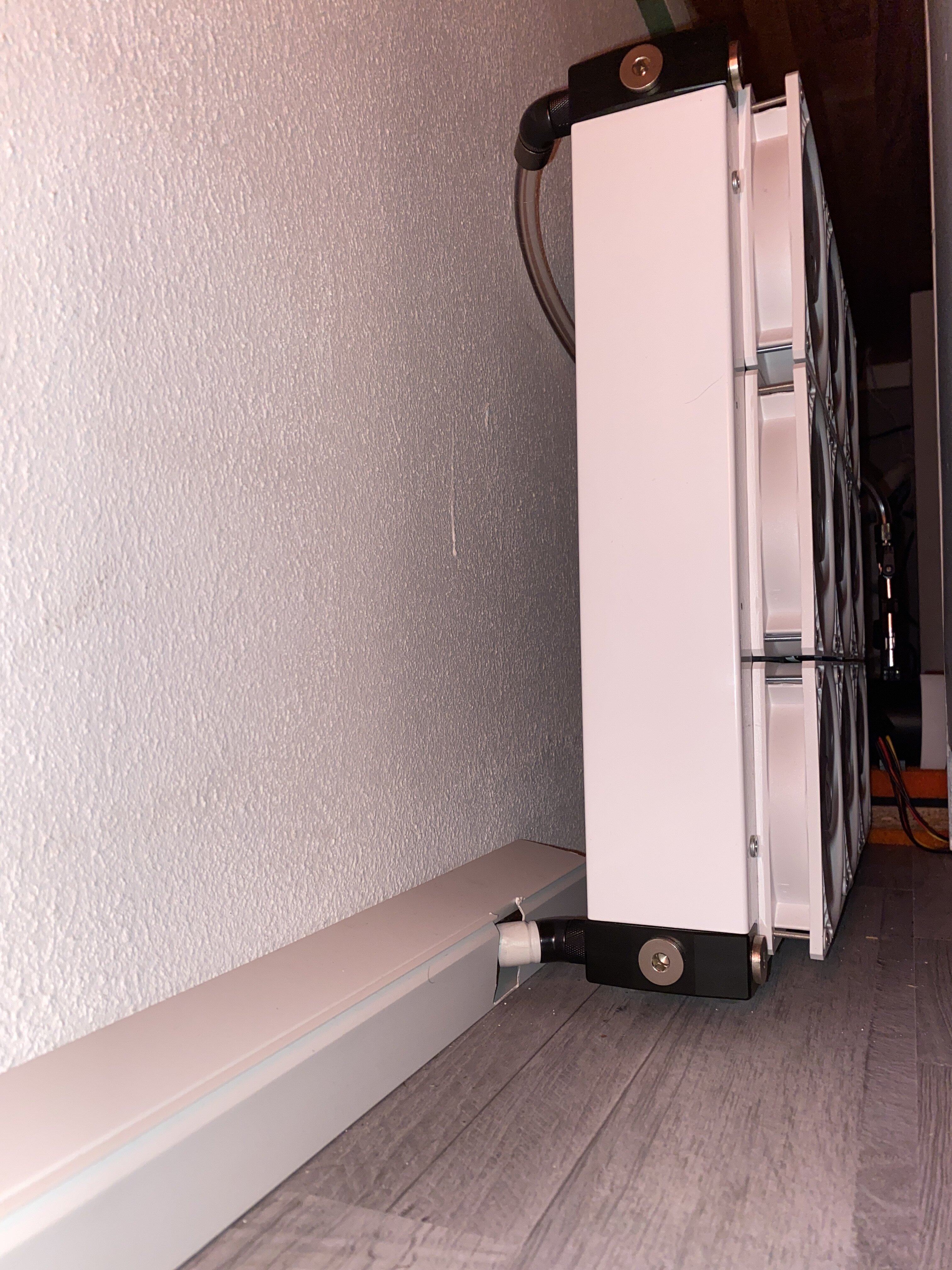

Wie hast du den Airflow gemacht? Ich würde mir da fast überlegen, den hinteren Lüfter mal abzuschalten. Vorne drei rein und oben 2 raus. Weil im Case is ja nix mehr, dass die Luft groß aufheizen würde, bevor sie dann an den oberen Radi kommt. Board und Platten etc. bekommen Frischluft und Du hast weniger Pobs mit Staub (sofern in der Front gute Staubfilter sitzen).
Den Kühler von Holzmann könnte man drehen, da dieser symetrisch aufgebaut ist. Aber k.A. wie der Rest aufgebaut ist. Gedreht mit oben OUT und unten IN wäre das Entlüften leichter.
Danke für die Tipps, der interne Radi ist eher nen Blender 😂 eigentlich sorgt er nur dafür, dass der Schlauch von den Moras nicht am CPU Kühler zieht. Zusätzlich kann ich das System für Tests auch ohne die beiden Moras verwenden.
Die Luftblasen sind jetzt fast raus, nach einer kleinen Schlauchmassage am IN der GPU 😉.
Tatsächlich sind die Blasen Fix verschwunden nachdem ich Pumpe 3 in Betrieb nehmen konnte. Ab 200l/h war kein Halten mehr 🙃
Probiere es mal aus mit dem hinteren Lüfter, danke für die Rückmeldung
Nach Schlauchspielen wäre bei einigen von uns die Luft raus 😶
Das geht doch eh nahezu von allein innerhalb von 3 Wochen.
oder einfach wasser bissl wärmer werden lassen mit geschlossenen AGB und dann Pumpe volle Pulle :poop:

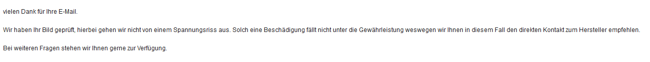

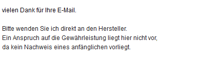

wie geht denn sowas? Ein Bruch auf der Innenseite? Einfach so?

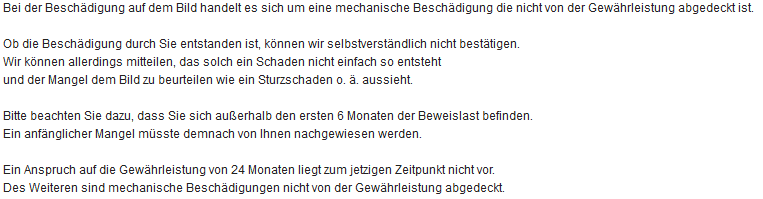

Wie zu erwarten macht Alternate ein Riesenfass auf, behauptet das Reservoir wäre "mechanisch beschädigt" ohne genaueres zu nennen. Das wäre angeblich nicht von der gesetzlichen Gewährleistung abgedeckt und ich soll mich an den Hersteller wenden.
ich habe im BGB zwar nachgeschlagen, aber der Ausdruck "mechanische Beschädigung" ist da nicht zu finden. Jedenfalls kann man auch nicht bestätigen, dass der Schaden durch mich entstanden ist aber das kommt ja nich von ungefähr, dass unter Spannung stehende Materialien mal brechen. Auch in den AGBs von Alternate ist davon nirgendwo die Rede. Man findet lediglich einen Haftungssuchluss unter Punkt 9.2. Welcher darauf jetzt ihrer Meinung nach auf meinen Fall zurtrifft, konnte oder wollte man mir aber auch nicht sagen.
Dass das Reservoir äußerlich in makellosem Zustand ist und es keinerlei Hinweise auf irgendeine Einwirkung von Extern gibt, sowie dass die Bruchstellen komplett umschlossen im Inneren des Materials liegen (es sind nämlich zwei), hat man natürlich zunächst überlesen, aber dann kamen Sie doch drauf, dass der Schaden ja nicht zu Beginn vorlag und es deswegen kein Gewährleistungsfall wäre.
Wozu der Gesetzgeber dann eine zweijährige Verpflichtung eingerichtet hat, entzieht sich mir in dem Zusammenhang. Ein RA ist inzwischen auch schon informiert. Ein hoch auf die Rechtsschutzversicherung.

Korinthenkacker, auf deutsch- Alternate wirft dir die (fahrlässige) manuelle Beschädigung vor, Punkt.
Da.muss weder was in im BGB noch weiter in den AGBs stehen, zumal du jetzt in der Beweispflicht stehst.
Klar mauern die und verweisen zurecht an den Hersteller.
Mach das am besten was sie sagen, auch wenns halt leider mal wieder typisch Alternate ist.Ich hatte einen EK Block mit beschissener Nickelbeschichtung. Nickel Plating nach 3 Monaten. Die haben mir zwar alles in Einzelteilen zugeschickt, aber ich hab nen komplett neuen Block, sowie RGB-Stripes für Terminal und dem Cover am Ende der Karte UND nen Gratis Kugelschreiber :fresse:
Ja soweit bin ich auch, ist klar. Würde gerne trotzdem von Alternate wissen, was genau das heißt.
Dazu müsse es aber äußerlich am AGB eben genau das zu sehen sein: eine Beschädigung, nämlich dort, wo der AGB den Boden/Wand/Decke getroffen hat. Gibt es aber nicht. Ist denen wohl aber nicht Beweis genug. Ich hab jetzt mal Bei Glasern hier in der Gegend, die auch mit Plexi und Acryl arbeiten, mails geschrieben, ob jemand bei denen sich das mal netterweise anschauen würde. Hoffe einer hat da Bock drauf.
