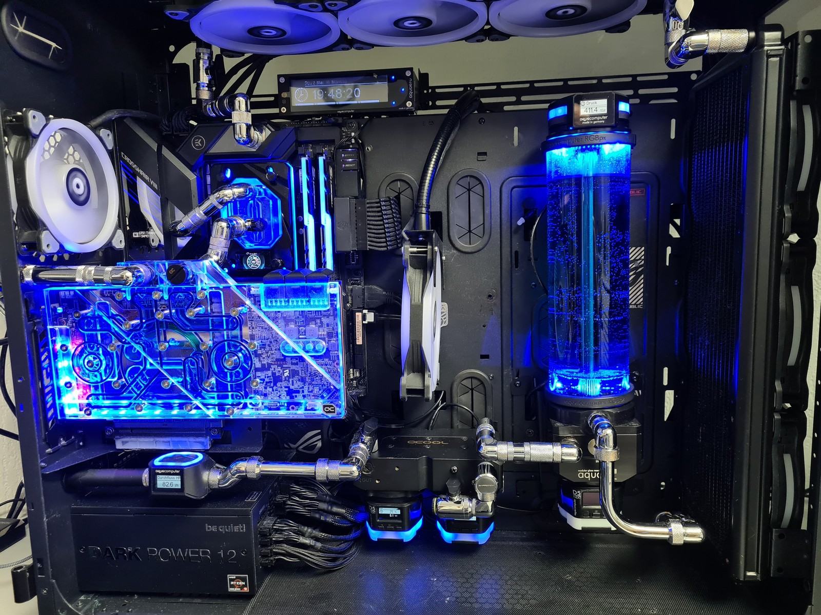

Anbei 2 Bilder:
Verlauf wie folgt:
AGB OUT (Softtube) -> Pumpe IN -> Pumpe OUT -> GPU IN -> GPU OUT -> Radi 1 IN -> Radi OUT -> CPU IN -> CPU OUT -> Radi 2 IN -> Radi OUT -> AGB In
Radiator 2 steht dabei mit den Anschlüssen nach unten. (ja ich weiß, ist scheiße zu Entlüften)
Jemand Ideen?
Den Kabelsalat mal außen vor gelassen 🙄

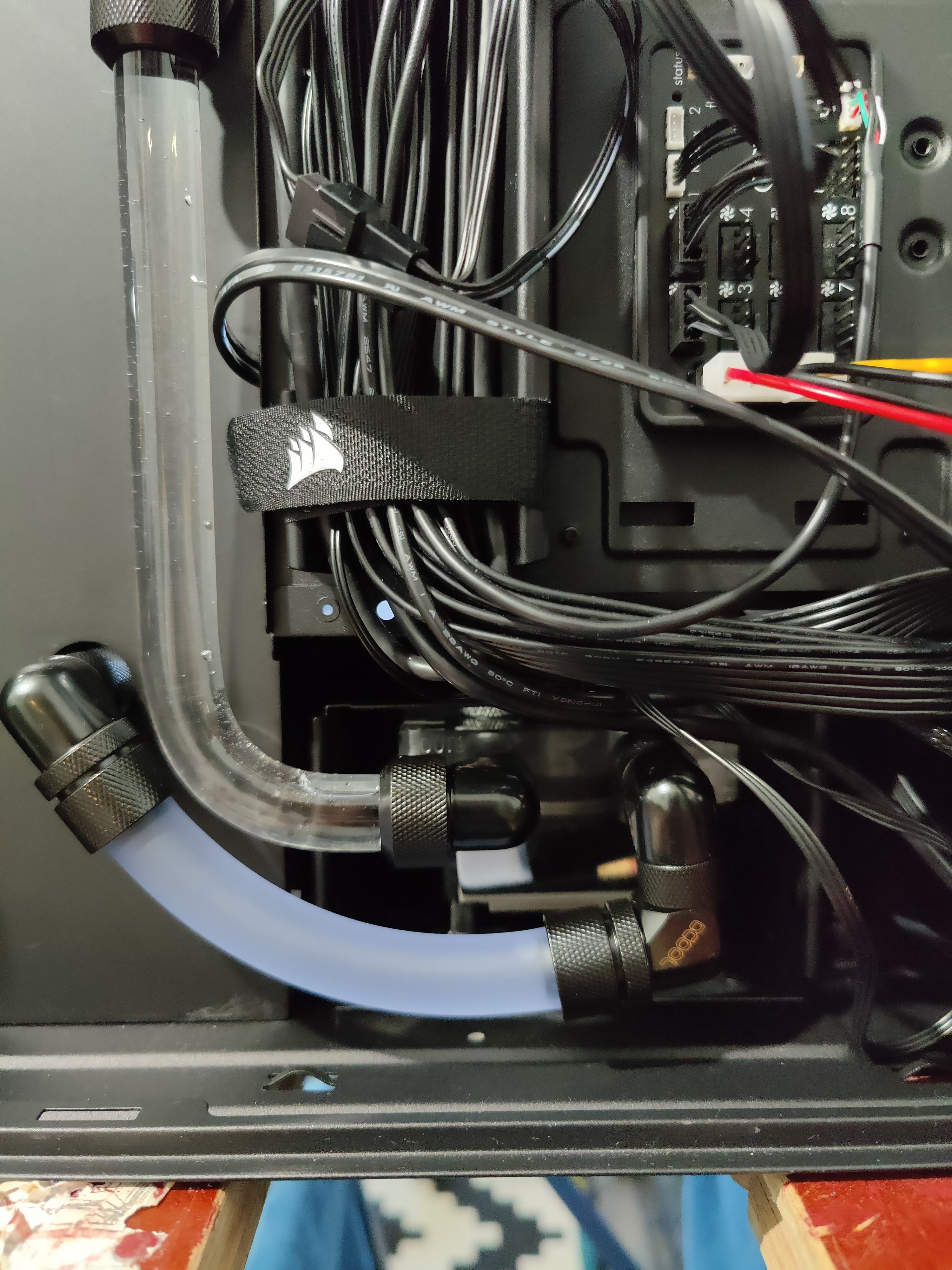

Ok,.... Das wird dir nicht gefallen, aber zum Befüllverhalten:
Du machst den Agb randvoll. Läuft da Wasser in die Pumpe und dann weiter in die Rohre? Und wenn du die Pumpe anwirfst, fehlt die Leistung? So bis auf einen kleinen Moment mal?
Zeig mal bitte ein Bild von der genauen Anbindung der Pumpe.

Also beim Befüllen läuft direkt Wasser in die Pumpe und durch ins erst Rohr (steigend) und versucht den Stand auszugleichen (Schwerkraft und so) läuft dann automatisch in die GPU und ins linke Rohr zum AGB so hoch, wie der Stand des AGBs ist.
Bild von der Pumpe kommt sofort
*Edit: Bilder

@iLLusionX tolle Führung der Rohre.
hast du tatsächlich einen Kreislauf oder hast du hier einen Fehler gemacht? Radiator ist frei?
Vielen Dank. Habe auch erst gedacht, dass ich einen Gegenlauf eingebaut habe. Aber ich nach genauerer Prüfung nicht das Fall.
Radiatoren sind soweit frei. Lief ja auch kurz mal. Konnte aber nicht feststellen, dass sich etwas zugesetzt hat. Gerade beim Wasser ablassen, sind auch beide leer gelaufen.

@iLLusionX Du hast den AGB nicht direkt vor der Pumpe. Sicher, dass im Rohr dazwischen keine Luft verbleibt?
Im Grunde schon. Der AGB Ausgang geht direkt über kürzesten Wege an die Pumpe (ca. 15cm)
Hast du eine PWM-gesteuerte Pumpe? Wenn ja, Stecker für PWM irgendwo angeschlossen?
Macht den Eindruck als ob die Pumpe nicht auf voller Drehzahl läuft.
In der Pumpe ist Luft, hört man am Ende. Das Schnarren darf nicht sein. Dazu steht die Pumpe bestimmt nicht auf Vollgas. Im unwahrscheinlichen Fall ist der Rotor kaputt. Ist auch schon hier mal vorgekommen.
