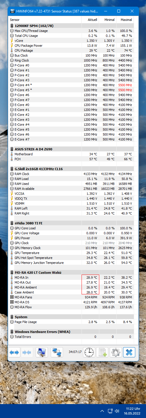

Gefühlte Zimmertemperatur: ~22° (angenehm)
Echte Zimmertemperatur:
Idle-Temperaturen... (Fenster auf Kippe + Jalousien geschlossen)

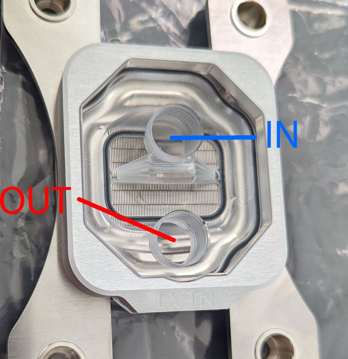

Beides Richtig, in Anleitung steht Next unten, beim Acrylkühler steht Next oben.
Beides ist richtig.
Nein, schau doch in die Anleitung, es ist genau andersrum, In ist unten Richtung Next Schriftzug.
Das bringt mich ja so durcheinander weil im Text der Anleitung steht:
Integrieren Sie den cuplex kryos NEXT in den Wasserkreislauf Ihres Wasserkühlsystems. Für opti-
male Kühlleistung sollte das Wasser über den mittigeren Anschluss des cuplex kryos NEXT zuströ-
men und über den außenliegenden Anschluss (direkt neben der Gravur „NEXT“ und den elektri-
schen Steckverbindern) abströmen. Bei umgekehrtem Anschluss ist die Kühlleistung reduziert. ...

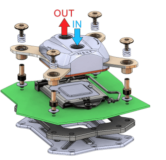

Die Zeichnung stimmt scheinbar nicht. Denn der Text passt nicht dazu und der Aufbau des Kühlers auch nicht. Also ich würde es, wie die anderen schon sagten auch so anschließen, wie du es auf deinem Bild markiert hast.
@AquaSebastian @Shoggy
Habt ihr zwei aufklären Worte für uns?
Edit hab den falschen markiert, ja ist kein Watercool haha(shame on me)
Hm dann hätte ich falsch angeschlossen, wenn die Zeichnung Murks ist, würde aber vielleicht meine relativ mäßigen Temperaturen erklären!?
Warten wir mal auf @Markus [WATERCOOL] :)

Mein Cuplex Kryos Next (VISION) von AquaComputer ist wie abgebildet angeschlossen und funktioniert ganz normal.
O.K. ich habe die normale Version des Cuplex für AM4. Ist der Unterschied sehr groß ob jetzt die symetrische Version oder die optimierte Für Ryzen 3000/5000?
Bei dynamischer Last wie Spielen im einstelligen Bereich, bei statischer Last wie Prime nicht vorhanden.
Der Zufluss ist immer der direkte Weg zur Düse, ansonsten hätte sich AC deren Einbindung direkt sparen können.
Bei solchen Kühlern ist es hingegen egal:
Eine Ausrichtung des Next mit dem Ausgang oberhalb der Finnenstruktur erleichtert das Entlüften.
