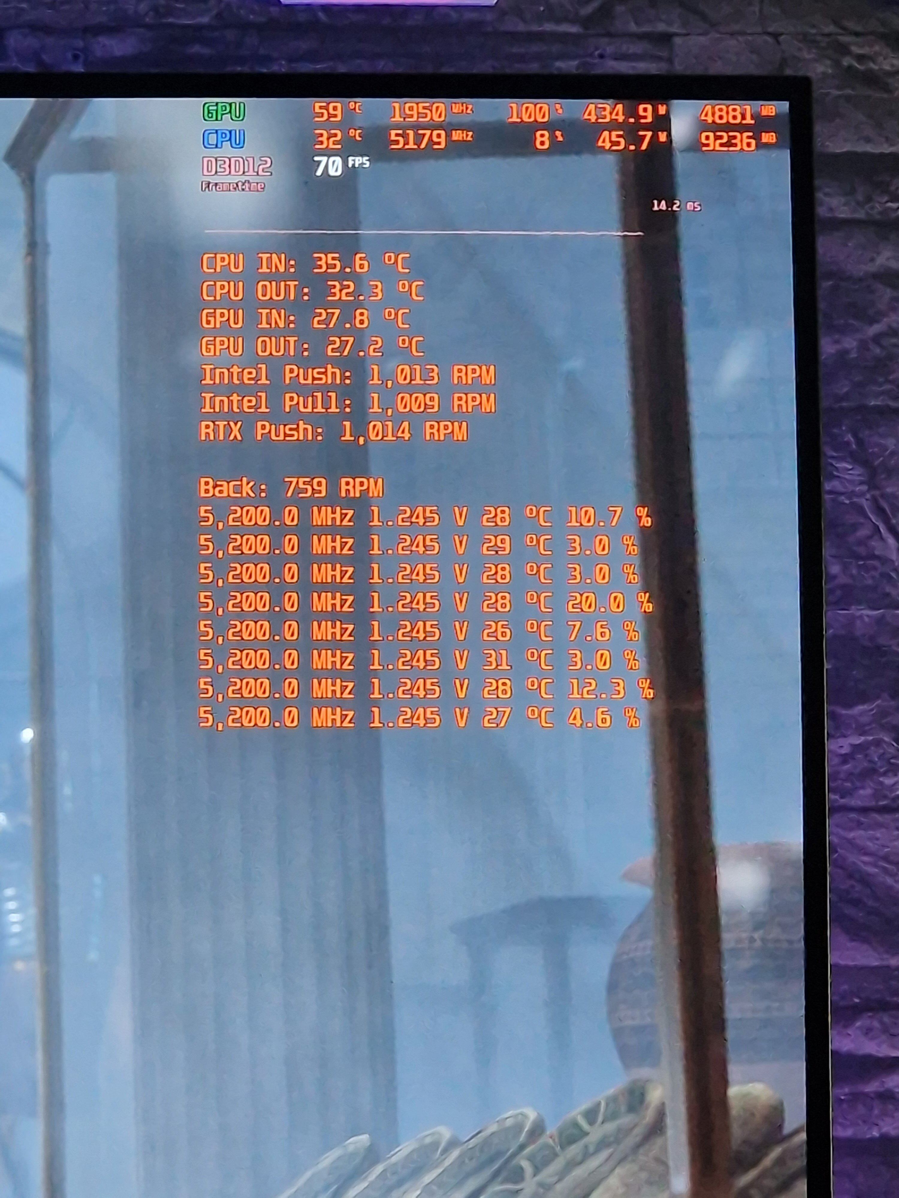

Ich find das halt faszinierend das dem MO-RA DIE 440 WATT absolut nix ausmachen. Ich lass seid 1 std den TimeSpy laufen und die Wasser temp ist jetzt gerade mal 0.3 auf 27.7 gestiegen
Unter guten Bedingungen und 9x 140mm oder anderen auf auf 100% schafft der MoRa3 420 gut und gerne +- 1500W.

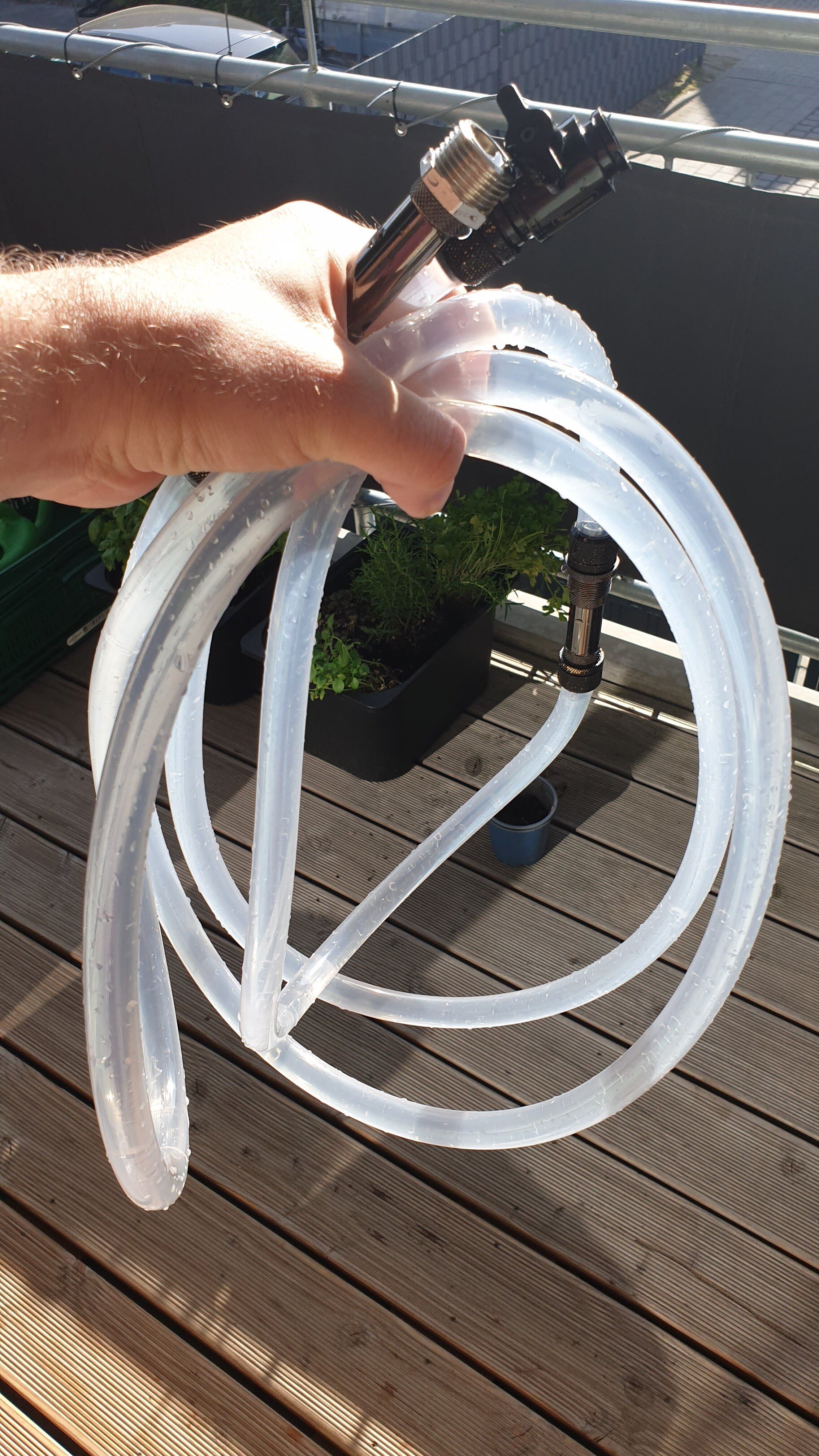

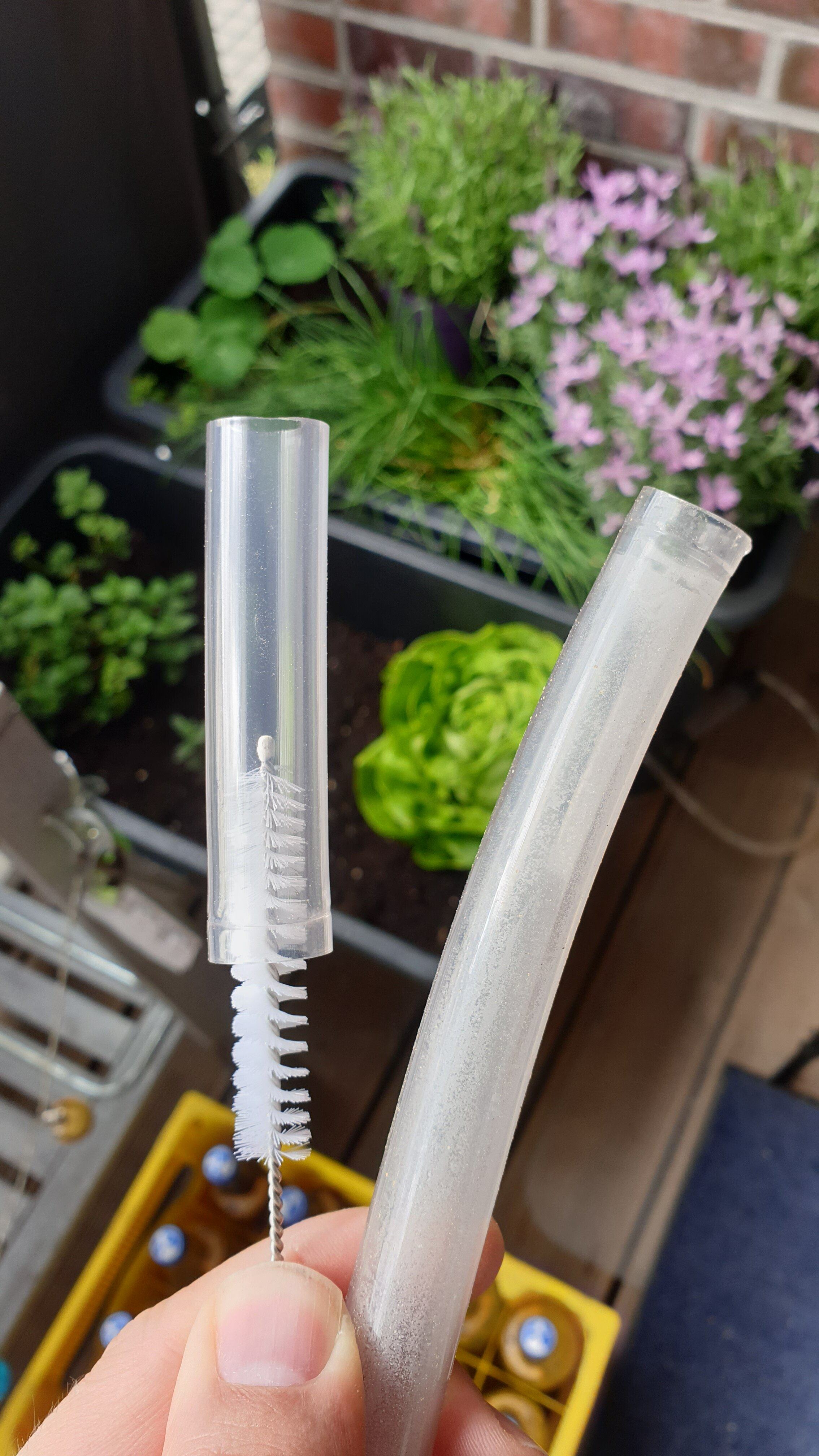

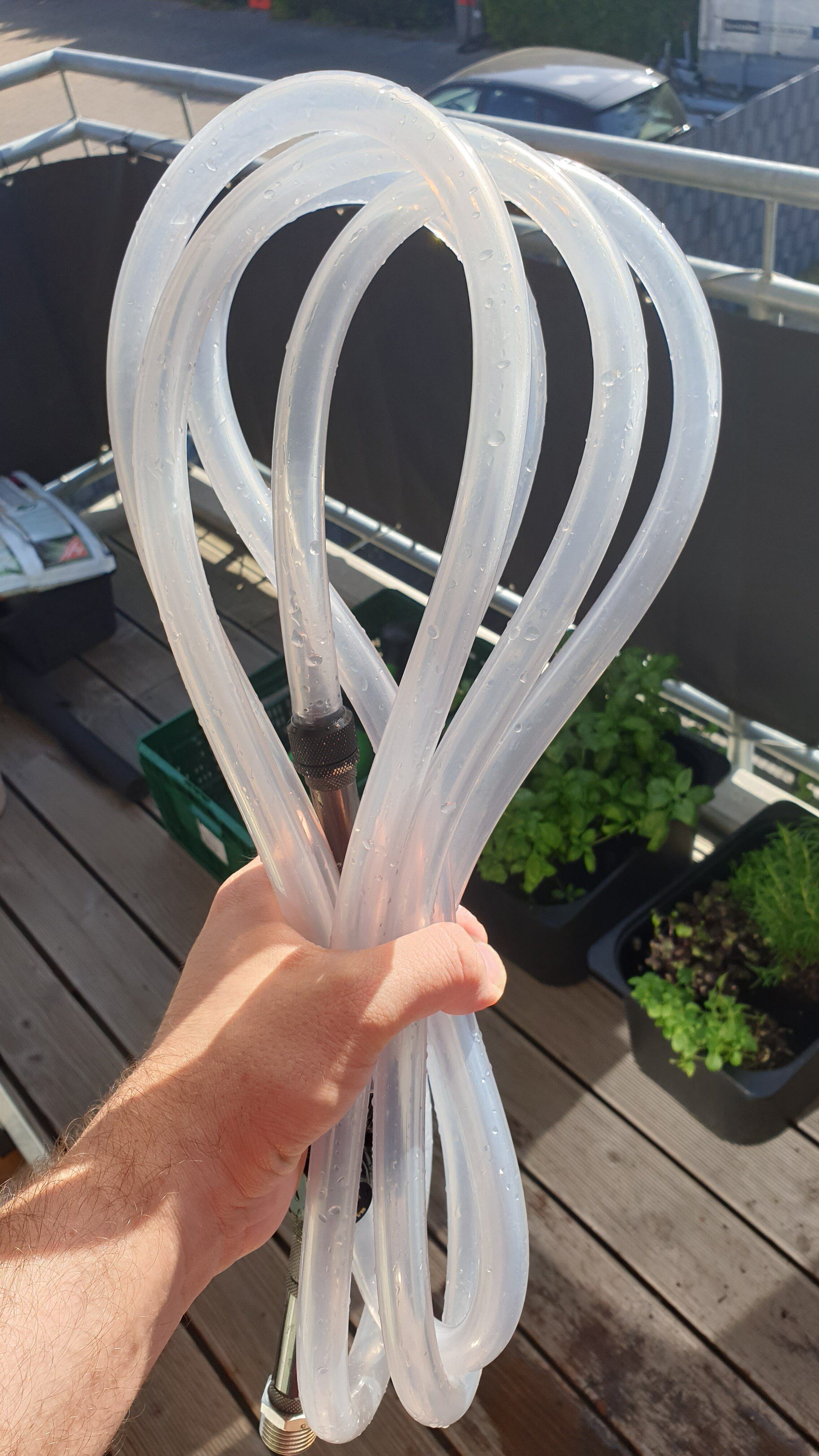

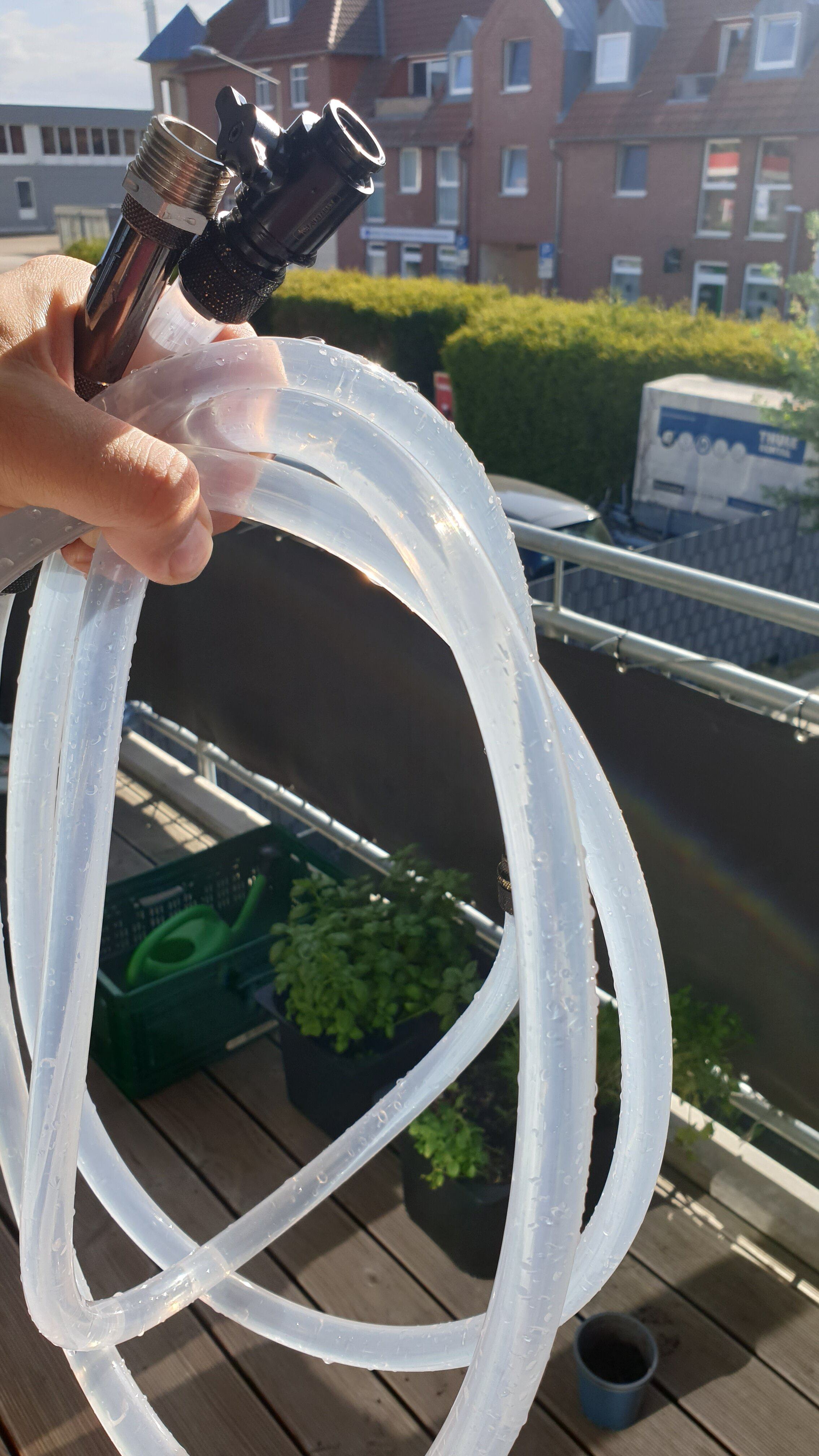

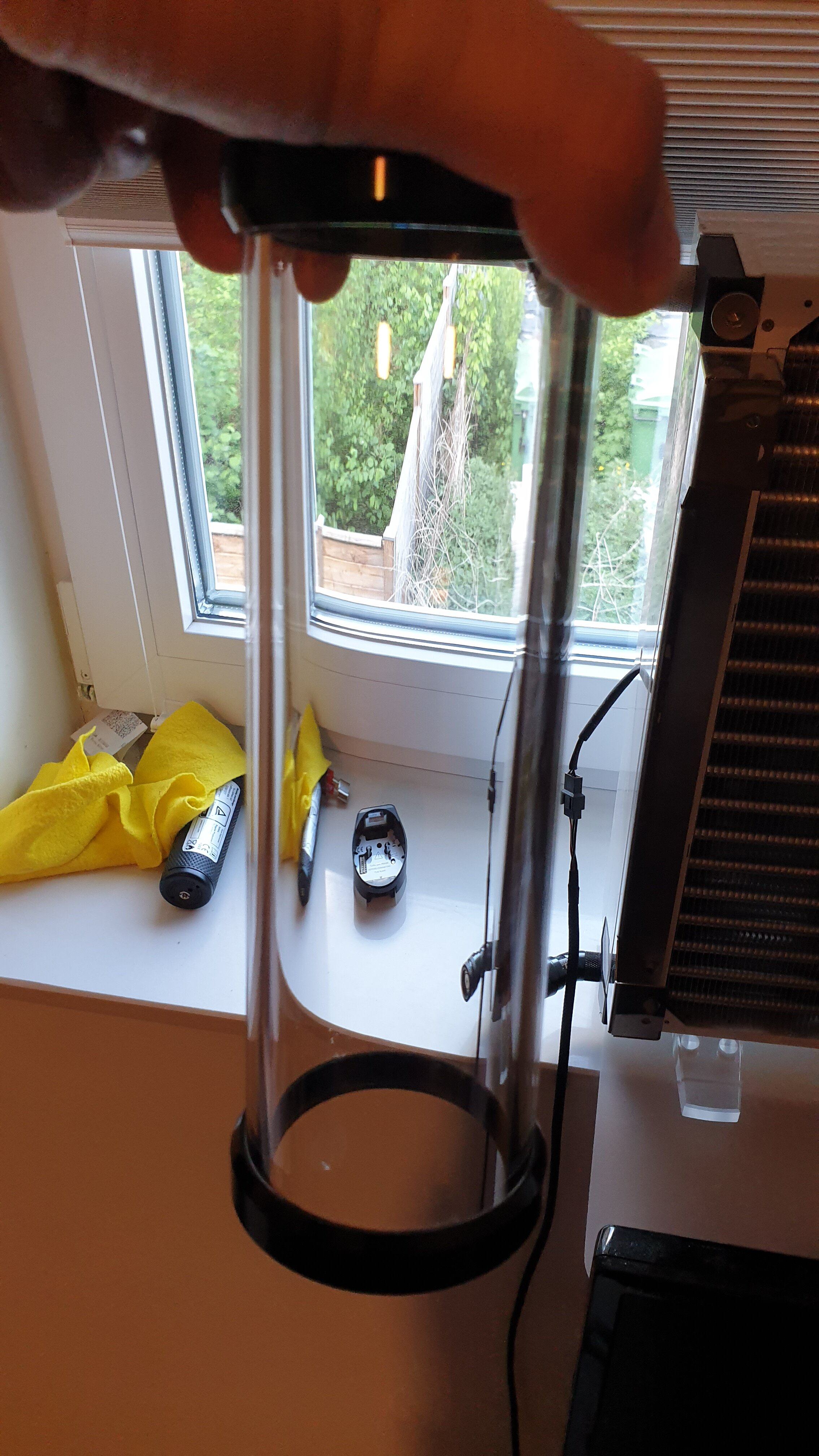

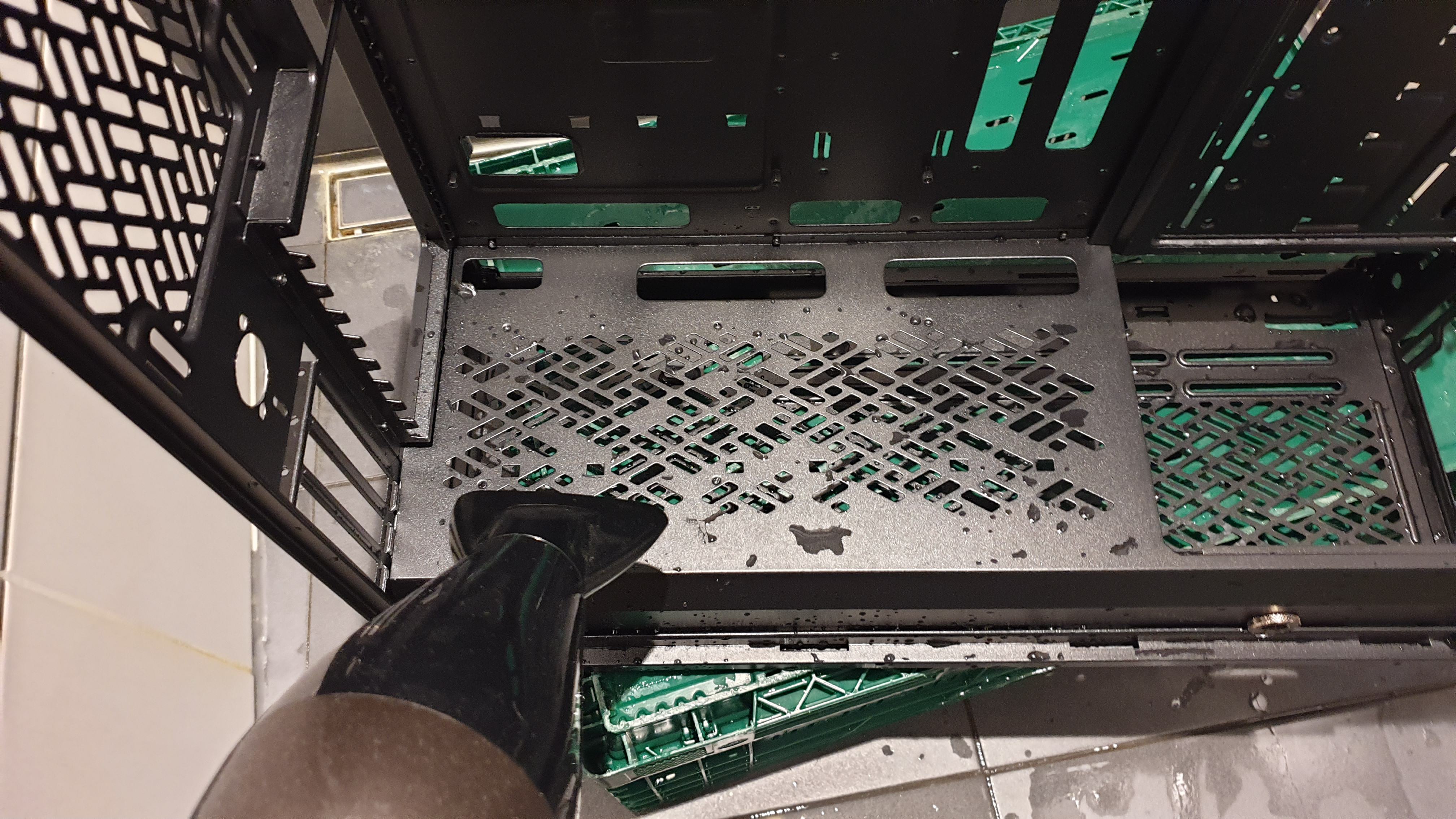

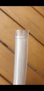

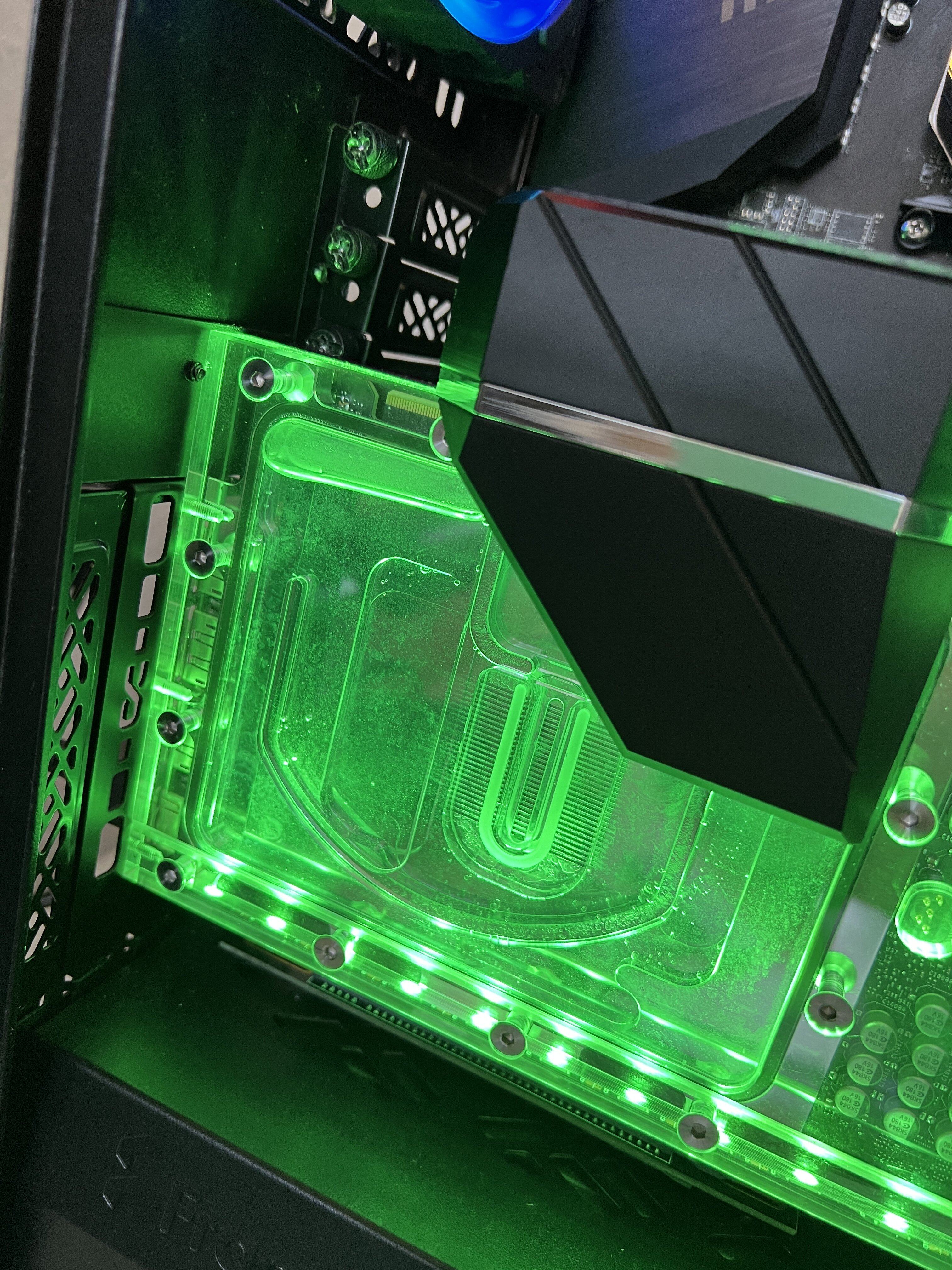

...meine Partnerin ist 140 km weit weg und ich entfette , enthalte, spülen mit qaua Dest., föne mit potentem Gerät und denke mir nur..Gott sei Dank sieht sie das nicht 😉
Bohr/ Schneideöl und Caramba, DPU Reste und Metalspäne sind weg, alles blitzeblank.
Und noch eine Wendung, mit starkem Tobak wie Bref passierte nichts, jedoch mit Sagrotan und 20 Minuten schrubben gibt es ein positives Ergebnis zu vermelden.

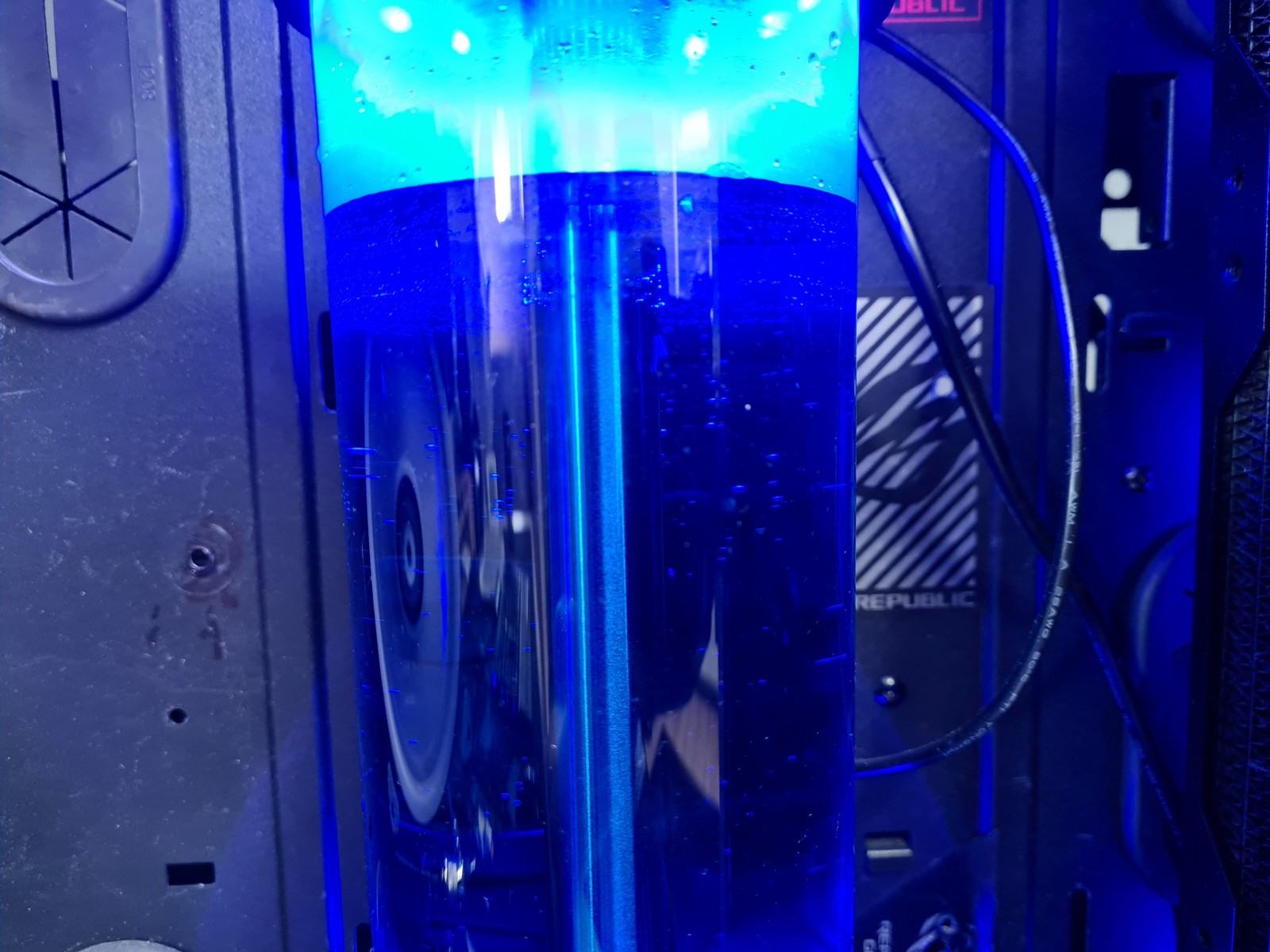

Der Schlauch ist wieder "klar", bisauf eben die UV Schäden.

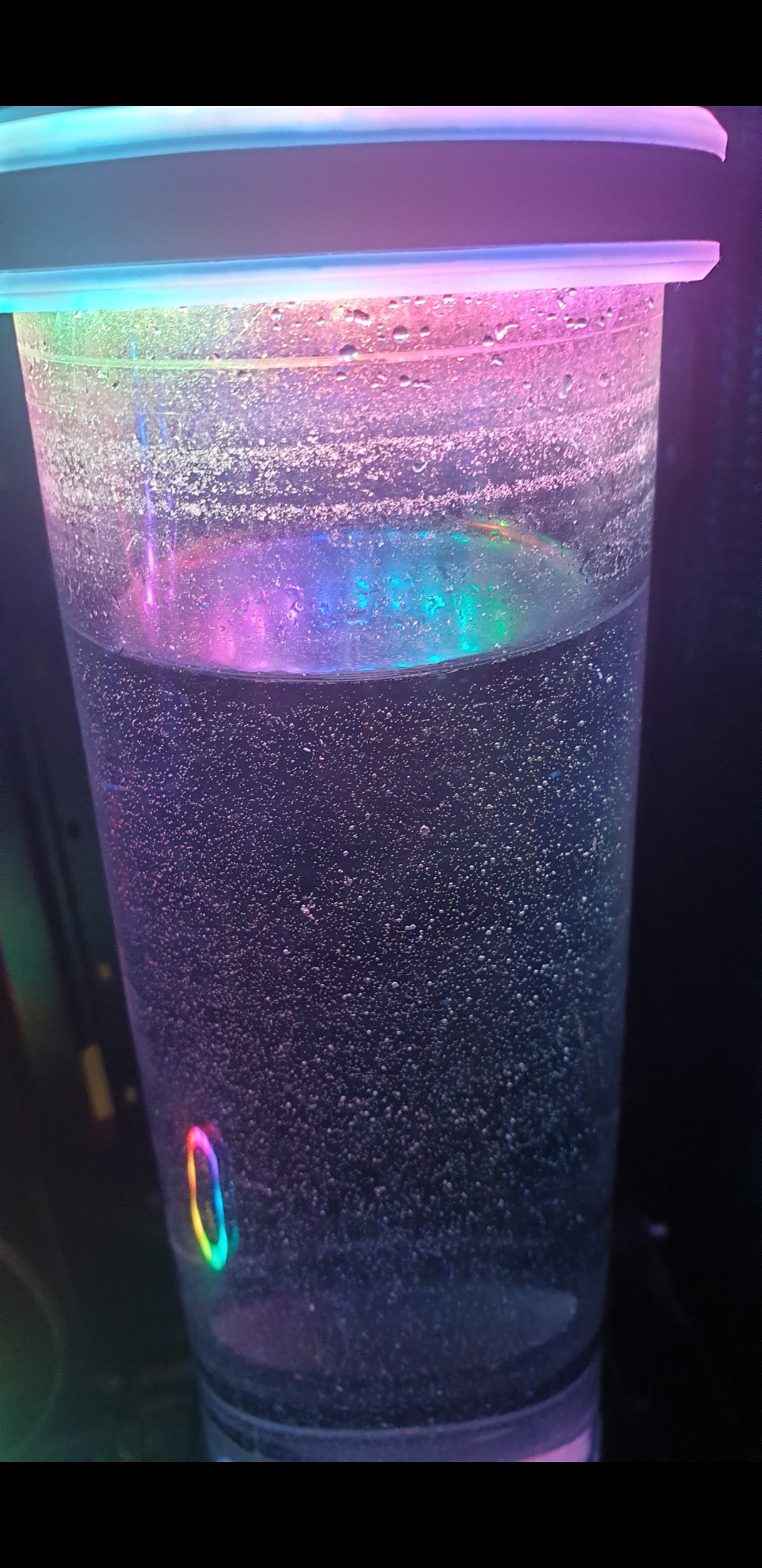

Es ist wie beim Borosilikatglas der Ultitube 200 und dem Zeug was auf dem DPU im AGB schwamm.
Fettablagerungen, fest wie Silikon.
Jedoch kann ich nicht sagen woher das kommt, 2x DPU gewechselt und jeweils 1x gefiltert mit Laborfiltern und 1x Kaffeefilter (fein).
Mit dem Sagrotan, 80 Grad heissem Wasser und schrubben geht es weg.
Werde nun alle Bauteile die ich habe vorsorglich einzeln und als riesen Loop damit spülen.
Fehlt nur noch neues DPU oder ne Möglichkeit das alte zu reinigen.
Bilder vom Schlauch und AGB vor und nach Sagrotankur.

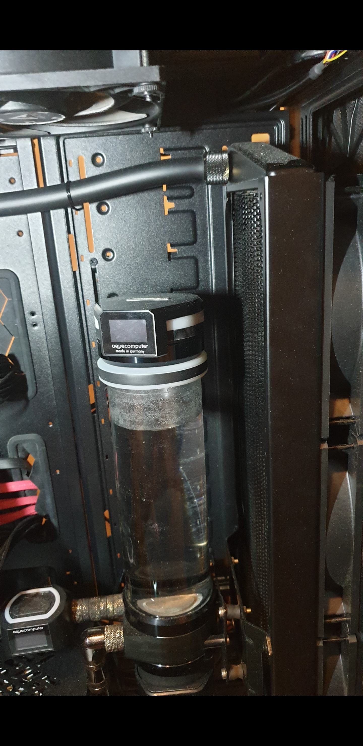

Habt ihr nenn guten Trick wie ich jetzt am besten den mo-es in ne die 2x480er Radis eentlüftet bekomme? Mit schütteln und zur seite legen ist nicht mehr. Das Monster ist brachial schwer jetzt
Entlüften passiert von allein, sofern du eine Ausgleuchsmembran oder einen Fillport/ Knopf zum entlüften Einschreiben (am höchsten Punkt).
Pumpen immer mal auf 100% drehen und schlicht zwei bis drei Wochen warten.
Mit dem Leakshield geht das binnen weniger Stunden max zwei Tage.
⚠ Aber Achtung ⚠ Wenn der AGB unten ist und das System oben geöffnet wird, kann es sein dass dein AGB voll läuft, besonders wenn der eine Membran hat.
Du könntest Dir nen Leakshield zulegen, der hat ne Entlüftungsfunktion. Damit bekommst die Luft ganz gut raus.
Wobei ich persönlich mit dem Teil nur bedingt gut klar komme (aktuell deaktiviert, da wahresscheinlich Membran verschmutzt aber nicht mehr vom Ultitube Glas abdrehbar 🙄) - bei anderen funktioniert er wohl besser.
