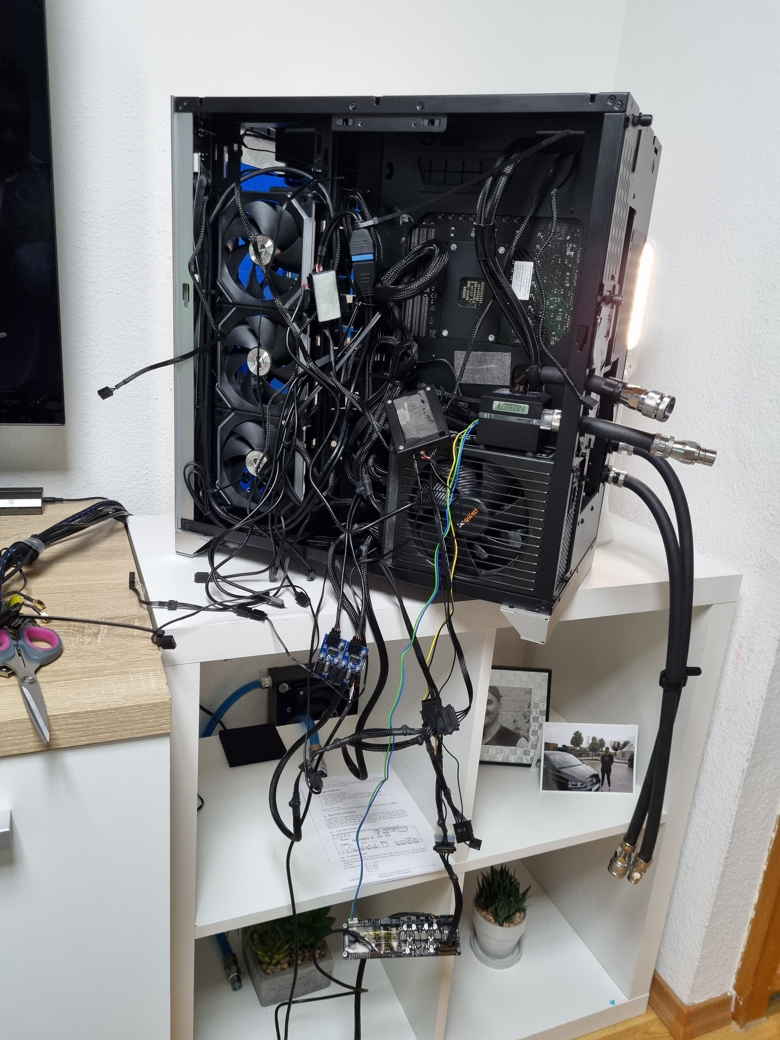

Wie habt ihr eigentlich eure Steuerung z.b. quadro am MoRa befestigt?
Ich hab das versucht mir selbstklebenden Klett zu machen.. aber an der Gummioberfläche des quadro hält das nicht und löst sich immer wieder.
So sieht es bei mir aus, alles anschießen, danach irgendwie reinstopfen und hoffen, dass alles funktioniert :fresse:
