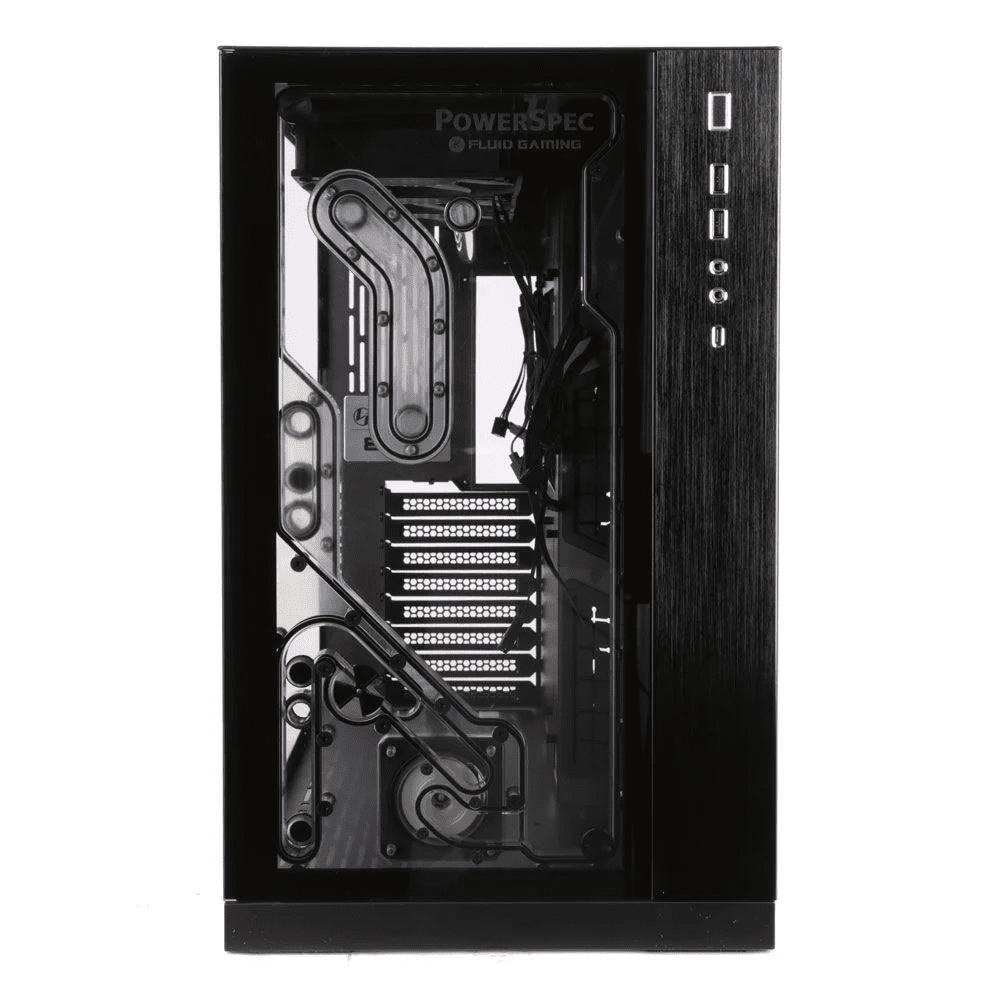

Ich hab da mal ne Frage...
Hab für mein O11 Dynamic ne EK Distroplate inkl. Pumpe SPC 2.2m Förderhöhe. Die kommt mit ins System von einer D5 mit extra Top inkl. MoRa 360mm, EK PE360, HK Tube 150, GPU, VRM und CPU.
Da die SPC Pumpe nur ne kleine Stütze ist und die D5(extern am MoRa) deutlich stärker, grübel ich was die beste Reihenfolge ist.
Aktuell denke ich an: SPC out > GPU > MoRa (extern) > AGB > D5 >CPU > VRM > EK 360 > SPC IN

Ich würde ja der GPU das kälteste Wasser geben. Die profitiert am meisten davon. Und sei es, weil dann eine Booststufe stabil gehalten wird. Aber mehr bekommst du über die Reihenfolge sowieso nicht an Leistung raus.
Die Reihenfolge ist doch total egal. Der Mora wird dir gute Wassertemperaturen bringen. Die Unterschiede in der Temprratur sind ab einem gewissen Durchfluss auch nicht wirklich relevant. Ich schätze mal, deiner GPU wird es auch egal
sein, ob sie 28 Grad Wasser oder 30 Grad Wasser bekommt. Am Ende sind es 42 oder 44 Grad.
ich würde den Loop so aufbauen, wie es am besten passt.

Ich möchte das eigentlich halten. Nur hab ich die Sorge, dass wenn die SPC Pumpe durch Graka und MoRa rennt sie durch den MoRa den Druck verliert und ich im Endeffekt weniger Durchfluss an der Graka habe oder meinst ich kann das vernachlässigen?
Der Durchfluss ist im ganzen Kreislauf identisch und unabhängig von der Reihenfolge der Komponenten.
Es ist auch egal, wann der Druckverlust stattfindet, weil du am Einlass des Agbs immer nur noch Umgebungsdruck haben wirst.

Setz den MoRa bzw. die Durchführung an die Stelle, die dir am besten passt, die Reihenfolge kannst du vernachlässigen bzw. ergibt sie sich dann einfach von allein. Hast du rund um die GPU Platz für die Durchführung? Vertikal oder normal verbaut? Im O11D XL passt das mit vertikaler GPU und der Durchführung davor ganz gut.
Die D5 lasse ich momentan dauerhaft auf 70% laufen (ca. 3000rpm) und die DDC auf 10% (ca. 1000rpm) und habe eine Durchflussgeschwindigkeit von 80-90l/h, das reicht mir auch vollkommen so.
