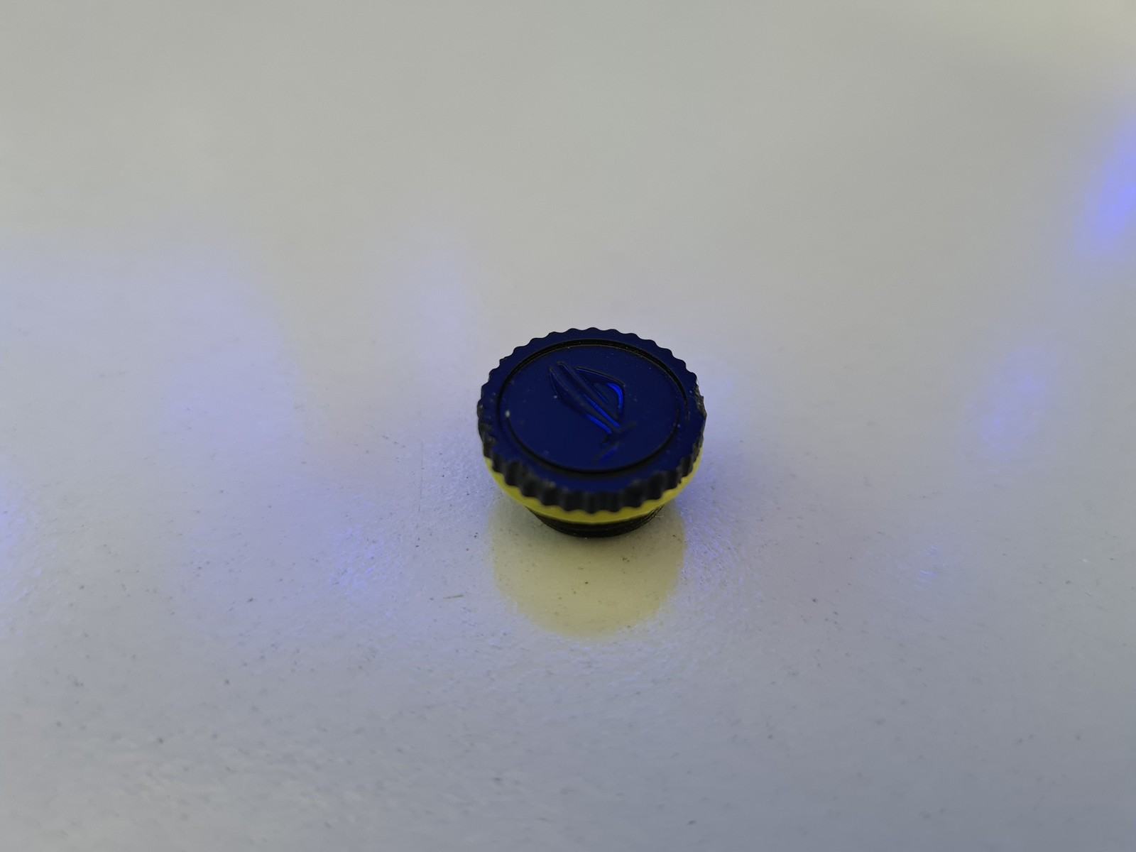

Ich möchte es aber tatsächlich nicht zum Beleuchten einsetzen: metallne Verschlusschrauben auf einem Plexi-Terminal sehen etwas öde aus, daher auch die Frage nach alternativen :)

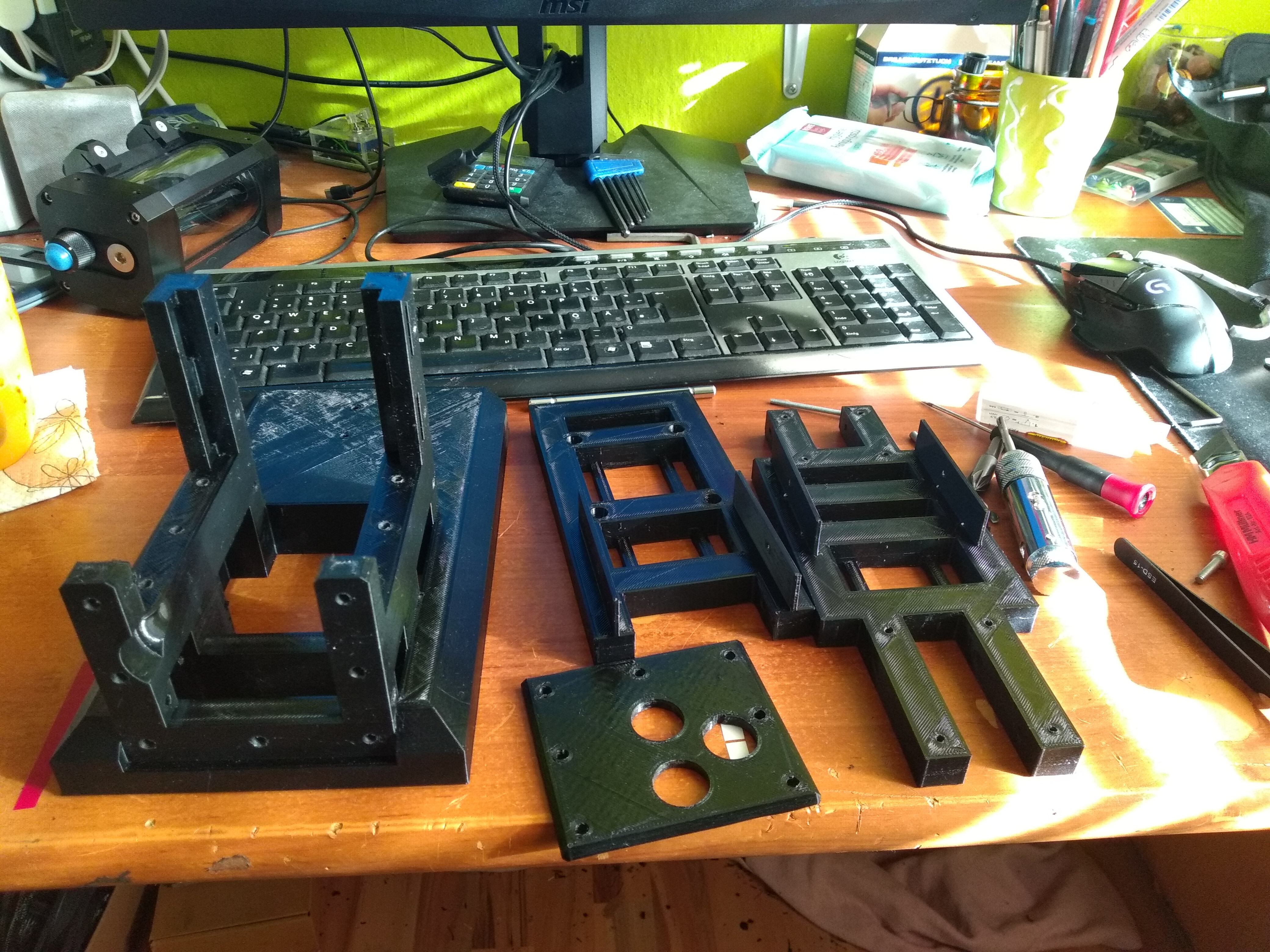

ich weiß jetzt nicht ganz genau was Du möchtest, suchst Du so was?
Ich bin mir nicht ganz sicher, an welcher Stelle ich mich missverständlich ausgedrückt habe:
GPU Anschlussterminal ist aus milchigem Plexi-Glas.
Verschluss-Schraube aus Metal sieht :poop: aus.
Verschluss-Schraube aus milchigem Plexi-Glas sähe (y) aus.
Daher suche ich eine schicke Verschlussschraube aus Plexi-Glas.

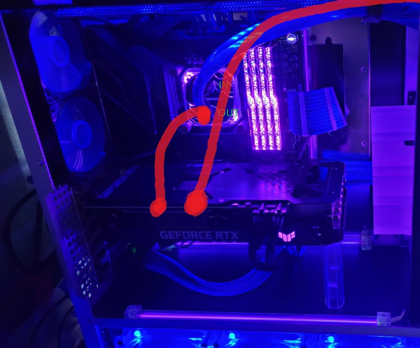

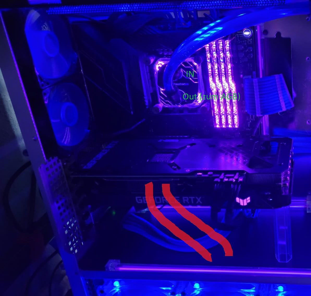

Nun bin ich am überlegen wie ich die verschlauche. Es wird bei Schlauch bleibem. Die überlegung ist unten 2 Durchführungen zu setzen und dann einmal hoch und wieder runter und dann mit 4x 45° winkeln zu arbeiten, das der schlauch nicht so knapp um die Ecke geht. leider geht gerade unter nicht so gut weil ich ungerne in die orriginal baseplate des TJ07 bohren wollte.

Warum nicht direkt CPU-Out zu GPU-In?
War ich auch am überlegen, nur könnte der winkel recht klein sein, vom cpu out, und der weg nach oben zum agb in der front wäre recht blöd

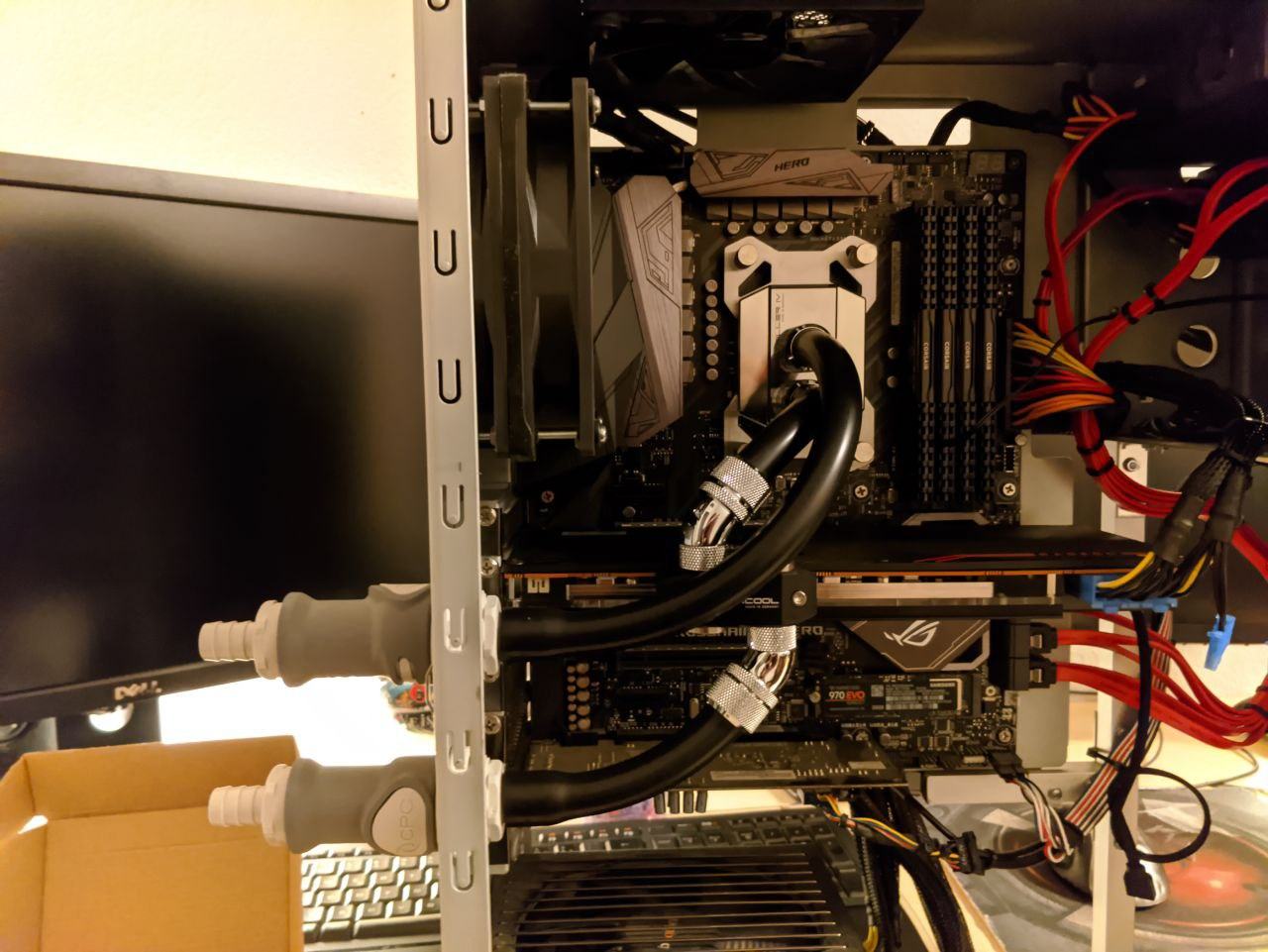

Das geht wunderbar, beispielhaft ein Bild von Ende 2020:
Ist so auch "gängig". :)
Easy, hab ich auch so. Besonders unproblematisch z.b. mit zwei 45°-Anschlüssen 🙂

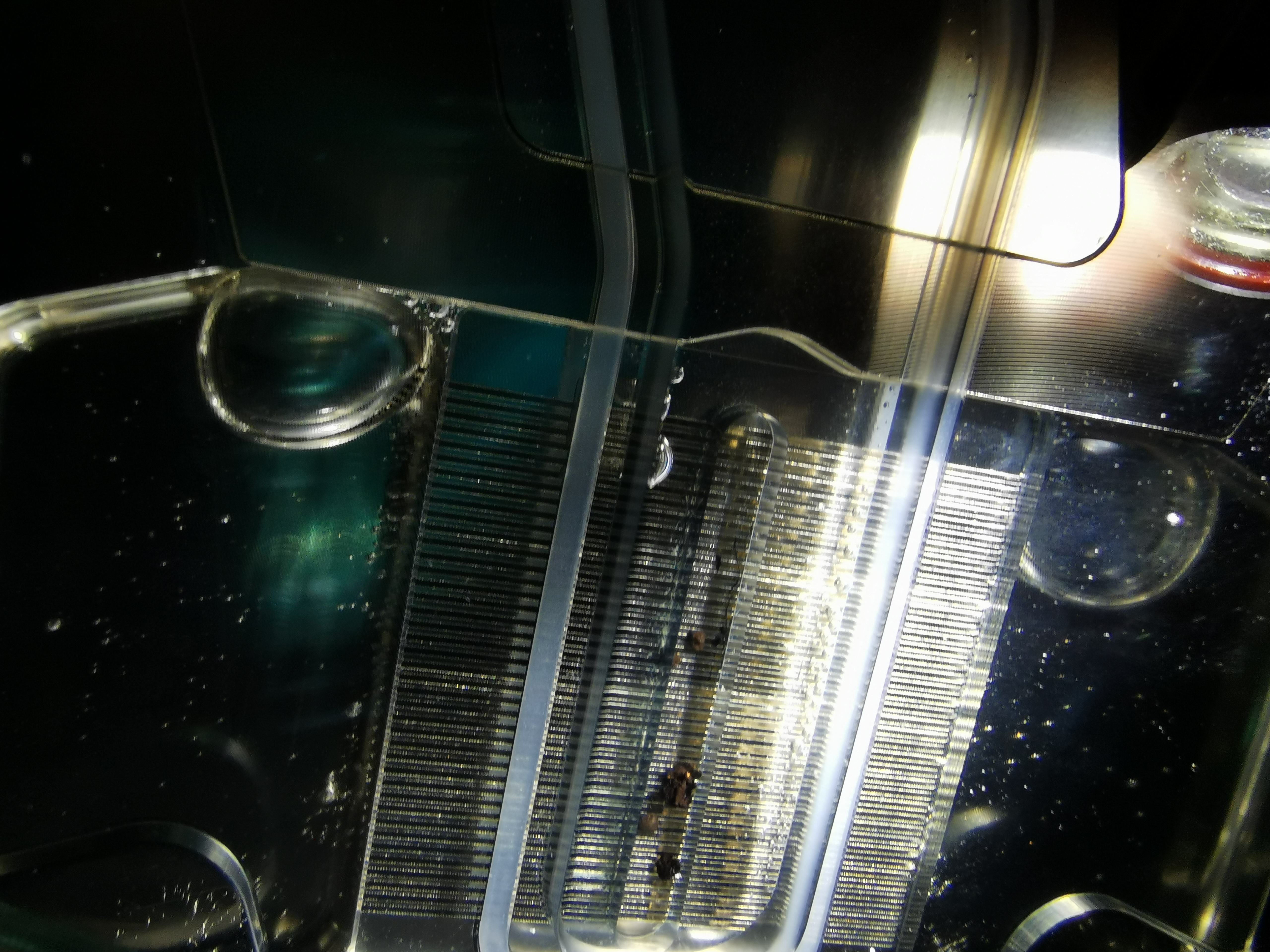

So, mein MoRa Bau ist vorerst fertig. Eben gefüllt das Ding, scheint dicht zu sein. Was mich aber tierisch ärgert, ist die Tatsache, dass trotz mehrfachen spülen des MoRa (mit duschschlauch und Recht warmes Wasser) irgendwas jetzt im GPU kühler hängt...🤬
Keine Ahnung was das jetzt wieder ist.. ich hab auch ehrlich gesagt gerade kein Lust alles wieder auf zu machen😄

Sieht wie :poop: aus 🙈
Spülmethode die sich bei mir bewährt hat: Eheim in 10L Wasser-Eimer werfen und ne Nacht lang laufen lassen.
Falls dann noch Zeug im Eimer schwimmt: wiederholen,
Sehen aus wie Schokokrümel aus so einem Schokobrötchen:
Statt zerlegen reicht es vielleicht ja den Kreislauf "gegen den Strom" zu spülen, um die Krümel da raus zu bekommen?

Sieht nach Dreck aus den Schläuchen aus.
Die habe ich mit gespült vor dem Einbau..
Ja, sieht ganz so aus.. werde ich morgen Mal in Angriff nehmen..
