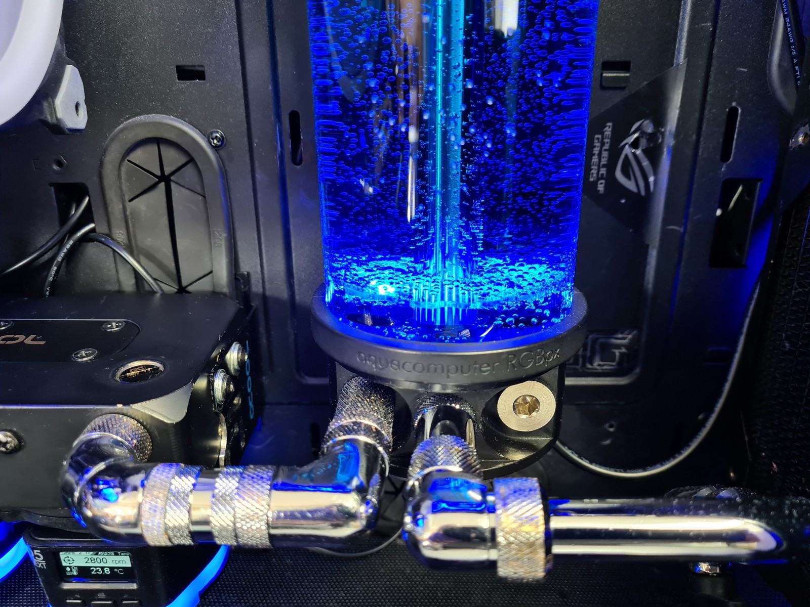

Ich habe jetzt, also heute 4 mal den Entlüftungsmodus laufen gelassen und dabei festgestellt, das die vorderen 7 Blasen verschwunden sind. Ein berauschendes Gefühl der Genugtuung. Dabei bin ich auch fest davon überzeugt, wenn ich diesen Modus weitere 4 Wochen laufen lasse, das dann auch die restlichen Blasen verschwunden sind. Mal im ernst, das mit der Entlüftung ist Wunschdenken und funktioniert genau so gut, wie die Durchflussanzeige der Next D5. Manchmal wirklichkeitsnah, manchmal nicht.
Hast du kürzlich neu befüllt?
Bei meiner ersten Inbetriebnahme dauerte es ca. 10-15 Tage und es waren fast keine Bläschen mehr sichtbar, nur bei voller Pumpendrehzahl und/oder schwenken des Gehäuses kamen ein paar Ansammlung im AGB hoch.
Mit aufgefangenem und gefiltertem DP Ultra waren die Bläschen meist nach 1-2 Tagen bereits weg. (ok, auch nur ein paar Stunden nach dem leeren wieder befüllt)
Einzig gestern mit Einbau der 2. Pumpe wurde das Kühlmittel wohl so stark aufgeschäumt, so dass es wie Kühlmittel mit Partikeln eingetrübt war. Hatte mir schon Sorgen gemacht.
Aber jetzt hängen halt nur noch die üblichen Micro-/Mini-Bläschen an diversen Stellen, hauptsächlich im am Glas vom AGB.
