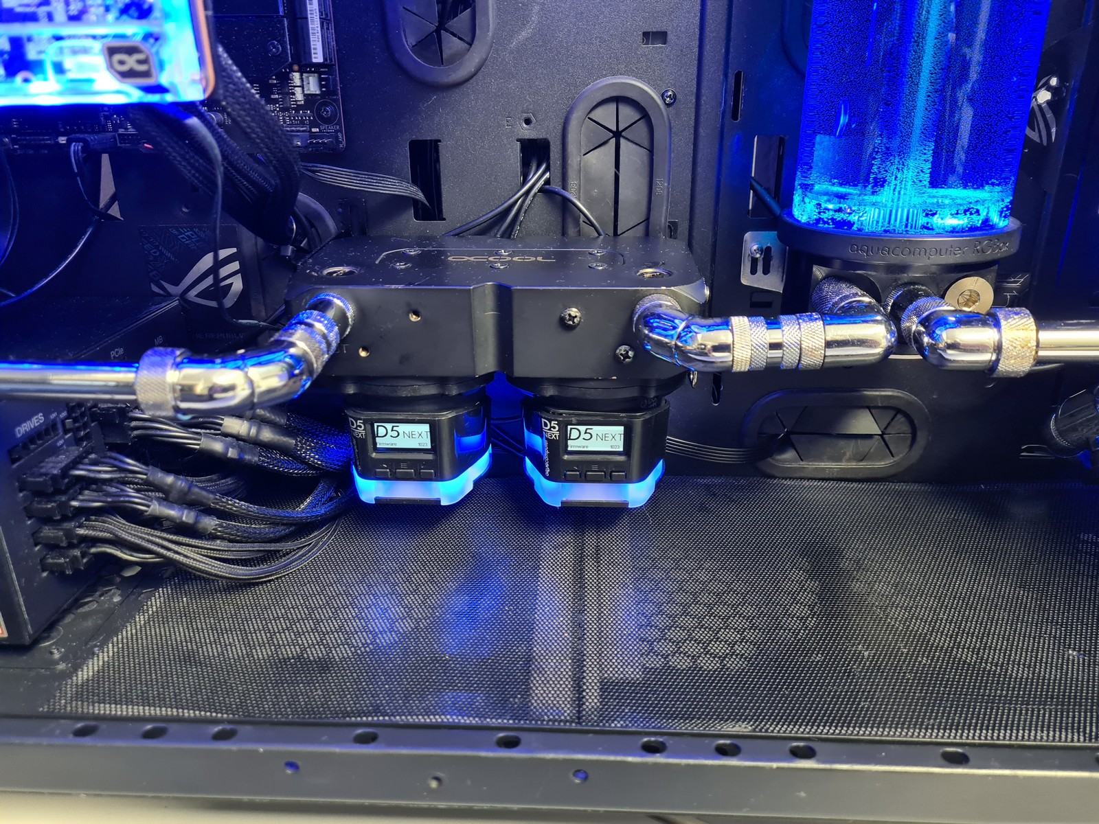

Moin,
die Pumpe hängt am 3/4 gefülltem Heatkiller Tube 150 am Mora. Ist zum Mora hin entkoppelt und habe EPDM Schlauch.
Das Fiepen ist wirklich so penetrant laut, dass es vollkommen ausgeschlossen ist die Pumpe runter zu regeln. Das kann doch nicht die Regel sein?
@Techlogi
das ist extrem, aber bei der D5 nicht selten. Ich habe im Moment 2 D5 Next verbaut. Eine im 880er AGB und eine im ALC Messing Top. Die Pumpe im AGB höre ich leise bis zu 10%, ab da bis zu 100% Leistung, deutlich hörbar und auch schon nervend. Der Ton ist hell und auf Dauer sehr nervig. Die andere im Top ist von 0-90% leise und wahrnehmbar aber nicht nervend. Deutlich werden dann die letzten 10% aber auch nicht unbedingt nervend. Dieses nervende Geräusch der anderen Pumpe war mir bisher auch nicht so im Gedächtnis, deshalb nehme ich an das es wohl mit der Laufeigenschaft zu tun hat. Wenn die Pumpe dauerhaft auf eine Leistungsstufe eingestellt ist, kann es zum einlaufen des Rotors führen, wenn dann die Leistung verändert wird, kommt es möglicherweise zu anderen Tönen. Ich werde mal eine Pumpe einsetzen und damit mal versuchen ob der Ton ähnlich ist.

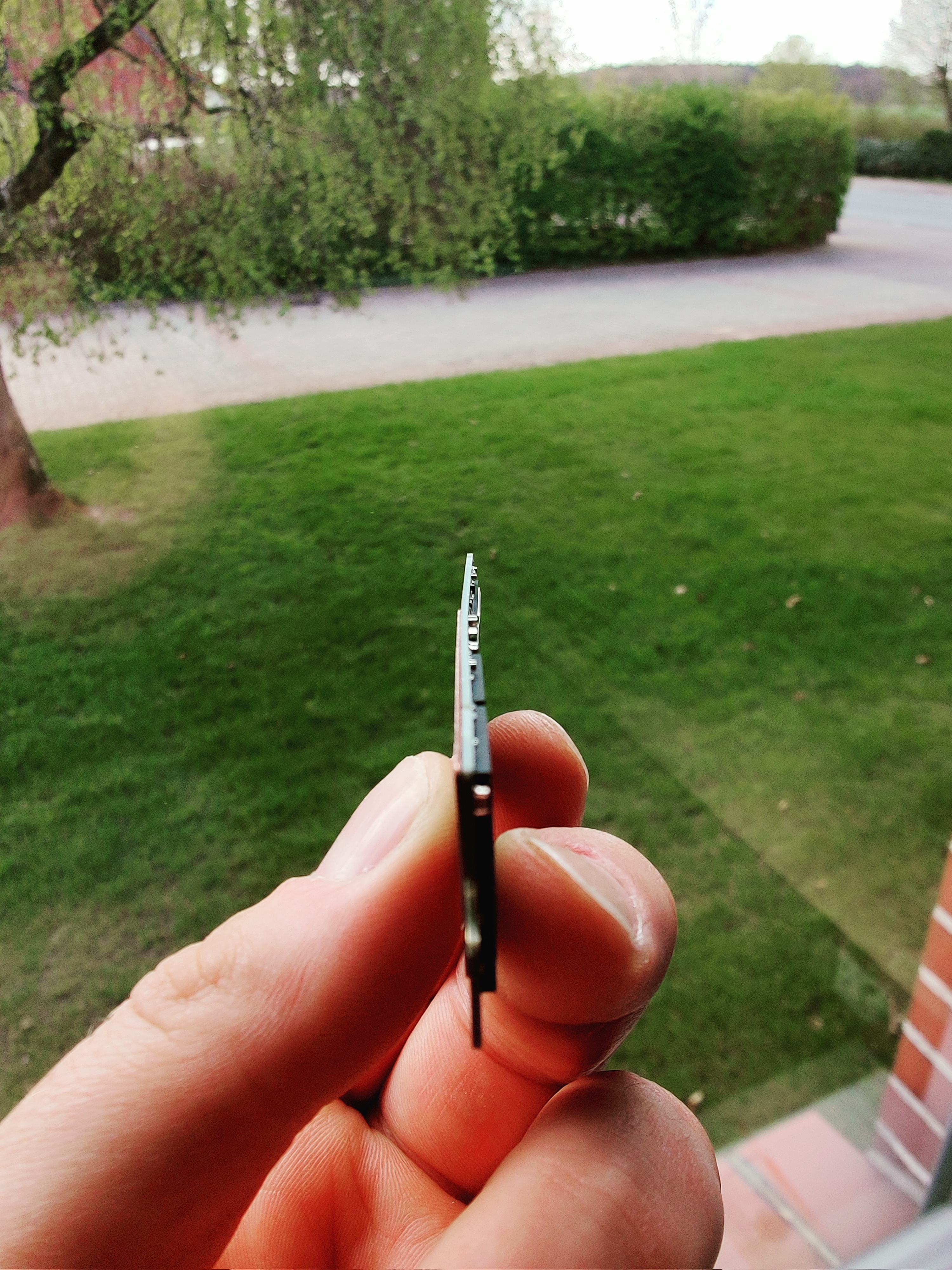

Habe mich nun dazu entschieden meine 2,5" SSDs aus Platzgründen (für die DDC Pumpe) durch M2 zu ersetzten. Ja ich weiß ich bin spät dran damit 😅
Nun kam das Paket an. Leider nicht in gewünschter Optik, sondern stark ramponiert. Unter anderem auch die SSD Verpackung selbst:
Die Festplatte..... Ich meine das Festplättchen ist auch leicht verbogen. Nun stellt sich mir die Frage ob die so sind, oder ob's durch den Transport entstanden ist?!

Ähm ne, das ist nicht normal. Ich würde die so nicht verwenden.. wer weiß ob die überhaupt funktioniert..
Hat mal jemand den high flow NEXT auseinandergenommen und sich die Elektronik und Mechanik angeschaut? Was für ein Temperatursensor steckt da drin? Ist das Flügelrad identisch mit dem des high flow LT?
@iLLusionX gar nich erst annehmen wenn das äußerlich schon demoliert ist. So für die Zukunft.
würd ich auf jeden fall sofort zurückschicken.

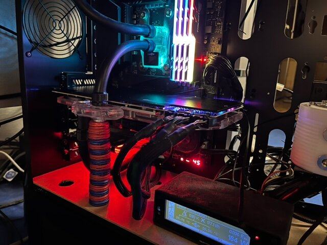

so ich habe mal mein ganzes Jedöns umgebaut und den Krachmacher gegen eine andere ausgetauscht. Die getauschte war so wie die von Techlogi. Von 10-100% durchweg gut hörbare hohe Frequenzen. Ich habe das Dualtop von ALC in Messing, an die Rückwand genagelt. Gerät nie gewogen aber ich meine es sind so um 3Kg mit Pumpen. Dann alles wieder angeschlossen und laufen lassen. Kann jetzt mit Sicherheit sagen das die getauschte Pumpe um ein vielfaches leiser ist als der Vorgänger und so kenne ich das auch. In gewissen Bereichen ist sie deutlicher zu hören als in anderen wirkt aber nicht nervend. Mit anderen Worten, in meiner Herde hat sich ein schwarzes Schaf breit gemacht.
D.h. die hat im Messingtop so rumgenervt wie meine?

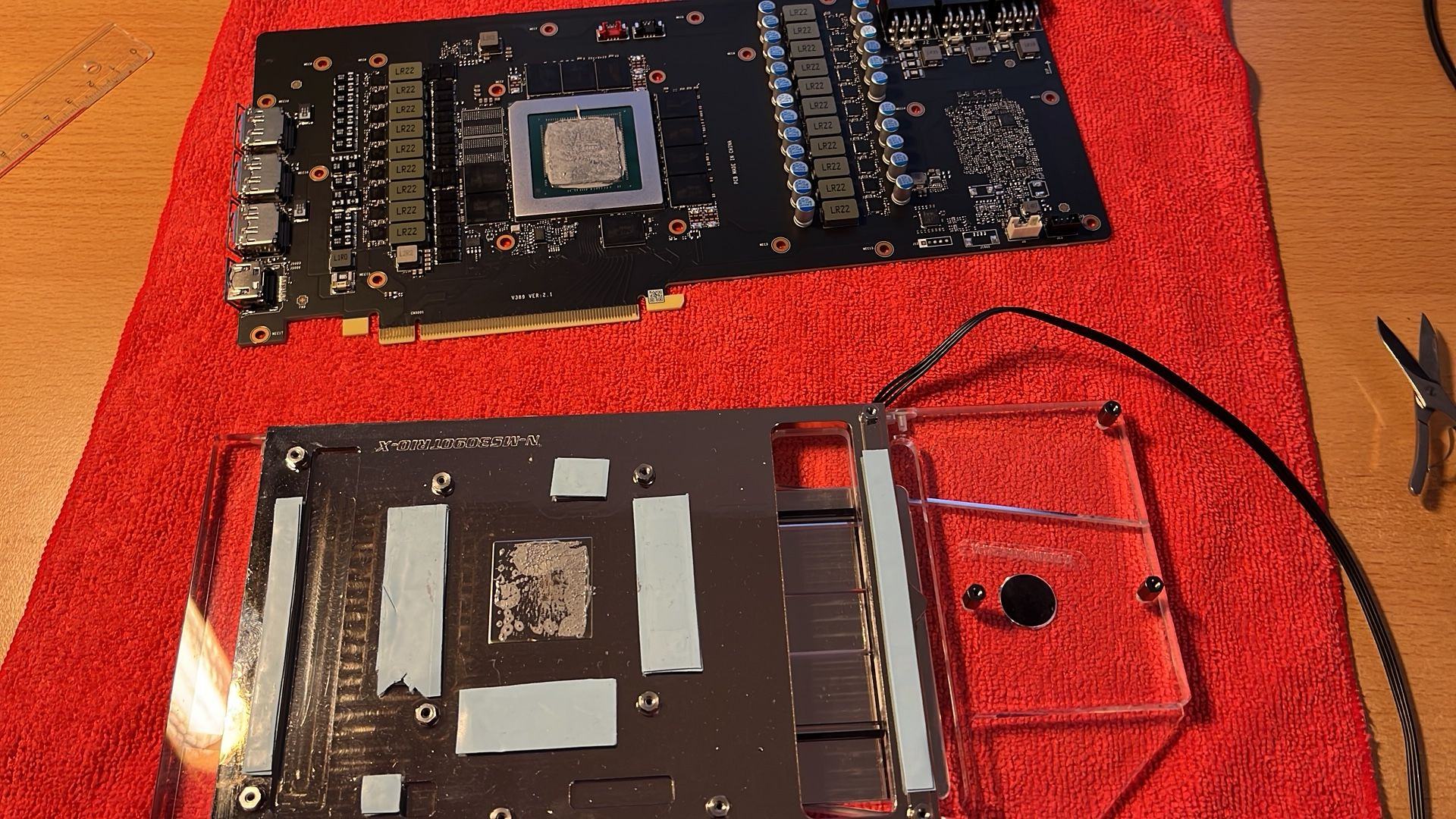

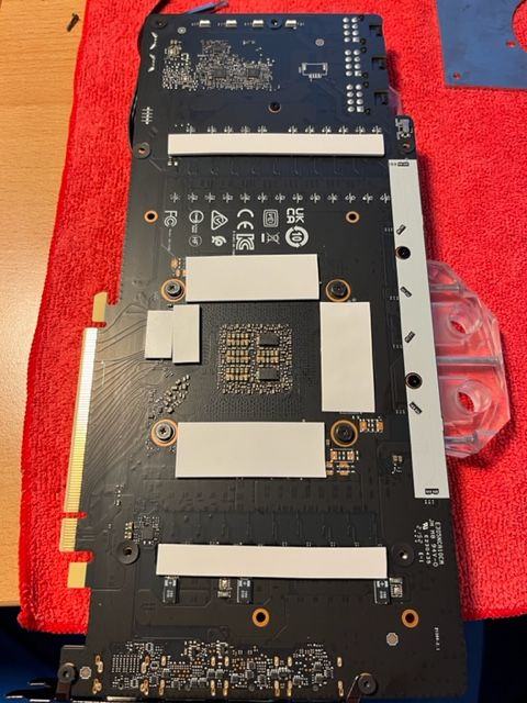

Für alle die es interessiert, hier mal ein kleiner Erfahrungsbericht meiner wochenendlichen Bastelei mit einem Bykski Wasserblock:
Wie einige vielleicht mitbekommen hatten, war es mir vor einer Weile endlich vergönnt eine 3080 zu halbwegs humanen Preisen zu bekommen - es sollte eine Asus Strix 3080 werden, da es dafür einen AC Wasserblock gibt.
Die AC Anleitung war relativ spartanisch aber im großen und ganzen nachvollziehbar - hier besteht aber eindeutig Verbesserungspotenzial.
Leider war ich mit der Karte totunglücklich: das Spulenfiepen war unter Wasser, mit installierter Backplate unerträglich.
Wirklich schade, ich fand den AC Kühler wirklich sehr edel, aber auf die Backplate wollte ich nicht verzichten :(
Aufgrund guter Tipps aus dem Forum habe ich mir die MSI Suprim X zugelegt, die unter Luft schonmal nahezu lautlos war, aber für die leider nur ein Bykski- oder EK-Kühler zur Auswahl stand.
Der EK-Kühler war viel zu groß, als gab ich dem Bykski ne Chance, bestellt bei EZmodding, ohne zu Wissen was mich hier erwartet:
Während es an dem Kühler an sich nicht viel zu bemängeln gibt, bis auf das doof angelötete LED Kabel, entsprach das Zubehör der chinesichen Mentatlität:
- Ein mitgelieferter Schraubenzieher (immerhin), der nicht zu den mitgelieferten Schrauben passt
- Unterlegscheiben und 3 Sorten Schrauben ohne direkt erkennbares System oder Zuordnung, viel mehr als man braucht - nichts ist abgezählt, aber immerhin nicht zu wenig.
- eine einzelne M2 Plastikmutter lose im Karton (eventuell reingefallen)
- absolut unbrauchbare Wärmeleitpads (1,8mm)
- fehlende Schrauben um die Slotblende wieder zu montieren - hier half nur die Schrauben-Krabbelkiste und etwas Glück.

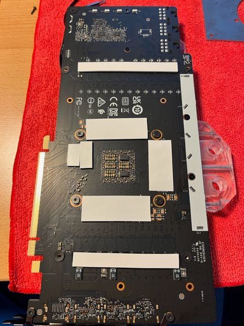

Da ich darauf nicht vorbereitet war habe ich meine ganzen Wärmeleitpad-Reste zusammengestückelt um die demontierte Karte wenigstens wieder halbgar in Betrieb zu nehmen, so habe ich für die RAM und VRMs zuerst die Abstände mittels Schieblehre gemessen und dann 2x0.5mm übereinandergelegt, da ich keine 1mm Pads da hatte ...
Auch der Backplate habe ich nicht 100% getraut - diese hat 2mm Abstandshalter, allerdings stehen die höchsten Strom-Pins 1,7mm weit heraus - also habe ich hier die 0,5mm dicken Unterlegscheiben verwendet um den Abstand etwas zu erhöhen - erst später habe ich realisiert, dass die Backplate an dieser Stelle eine Ausfräsung hat.
Sinnvollerweise - nicht! - hat die Backplate direkt über den VRMs auch eine 1.5mm tiefer Ausfräsung - hier benötigt man also 1.5+2+0.5 - ~0.5mm Bauteilhöhe = >3.5mm hohe WLPads, um überhaupt einen Kontakt zur Backplate herzustellen...
Eine sinnvolle WLPad-Bestückung der Backplate ist mir aufgrund mangelnder Pads und Dicken nicht mehr gelungen.
Nichtsdestrotrotz habe ich erstaunlich gute Temperaturen - die GPU liegt ~15° über Wasser, wie das eigentlich sollte und der RAM scheint normale Temps zu haben
Bei dem AC Kühler waren dass seltsame 30° über Wasser, obwohl ich ihn mehrmals montiert hatte und der Abdrucktest gut war - keine Ahnung was da schief gelaufen ist.
Der Bykski ist gut 20L/h restriktiver als der AC Kühler, aber diesen "Nachteil" nehme ich gerne in Kauf.
Leider war das Coilwhine nach der Montage wieder vorhanden, aber bei weitem nicht so unerträglich wie mit der Strix/AC Kombo.
Ich werde mir jetzt noch WLPads in der passenden Größe besorgen, den Kühler nochmal neu montieren und dann auch die Spulen Wärmeleitdämmen - bei der AC Karte brachte das auch eine kleine Verbesserung.
Fun Fakt: der MSI orginal Kühler nutzt extrem seltsame Pads - diese haben eine folienartige Oberfläche, so dass ich zuerst dachte, die hätten vergessen die Folie abzuziehen.
Tatsächlich sind die wohl so aufgebaut - was den immensen Vorteil hat, das diese bei der Demontage nicht gleich zerstört werden.
Vielen Dank an dieser Stelle an @yilem76, der mich moralisch und mit guten Tipps bei der Montage unterstützt hat :)

nein, nicht im Messingtop. Die lärmende Pumpe war im 880er AGB eingebaut. Das habe ich geändert, jetzt laufen beide Pumpen im Messingtop und sind deutlich leiser als vorher. Ein weiterer Grund, sie laufen nur mit 22% wegen dem Druck, der vom Leakshield berechnet wird. Wenn der über die Vorgabe geht, kann der Schutz einbrechen.
1mm Wärmeleitpads sind zu dünn, es hat schon einen Sinn dass 1,8mm dabei sind (die man aber gegen 1,5mm anderer Hersteller tauschen kann). Die blauen Pads sind eigentlich auch recht ok, natürlich gibt es bessere, aber wirklich schlecht waren diese nur bei den 6900er REF Blöcken.
Die Kunststoffschraube ist dafür da die Blende wieder zu montieren.
Wegen der VRAM Aussparungen bei der Backplate: der Block ist eigentlich für die 3090 konzipiert, dadurch entstehen natürlich bei den 3080er Karte größere Abstände, anders ist es leider nicht möglich die Karte sowohl für die 3080er als auch 3090er auszulegen. Bei der 3090 passt das dann perfekt mit den 1,8mm Wärmeleitpads auf den Rückseitigen Vram Modulen.
Warum auch immer ein Hersteller 1,8mm Pads verbauen lassen muss. Beim VRAM ist alles über 0,5mm einfach verschenkte Temperatur (wenn man jetzt ganz extrem gehen will, alles, wo man Pads statt Paste braucht) und bei VRMs muss man auch nicht über 1mm gehen. Außer man prügelt sich natürlich mit Fertigungstoleranzen rum und gleicht das durch stärker komprimierbare Pads aus. Zumindest ist das meine Ansicht. Pads sind von der Wärmeleitfähigkeit her eben immer um Welten schlechter als Kupfer und sollten deshalb so dünn wie irgend möglich gehalten werden.
Der unterschied zwischen 1mm Pads und 1,8mm beträgt selbst im schlechtesten Fall (bei gleichen Pads) ca. 2-3°. Dafür das Risiko einzugehen dass Teile nicht passen (z.B. wegen Chipkrümmung) ist es bei einem Massenprodukt einfach nicht wert. Besonders bei den 3000er bzw. 6000er Karten nutzen die Hersteller ja alles an Bauteilen was sie finden können weswegen es dort zum teil deutliche Schwankungen der Bauteilhöhe gibt.
Das würde sowohl die Produktionsdauer bis die ersten Kühler auf den Markt kommen als auch die Produktionskosten deutlich erhöhen bzw. dazu führen das öfters Karten nicht kompatibel sind bzw. das Risiko für Spulenfiepen erhöhen. Da selbst die Packagekrümmung bzw. die übliche Streuung bei den 3000er Karten einen höheren Einfluss auf die Temperatur haben als die WLPs auf die VRAM Temperaturen ist das ein zu vernachlässigendes Problem vor allem da der VRAM bei Wasserkühlung eh um Welten entfernt von Temperaturen ist die zu irgendwelche technischen Beeinträchtigungen (z.B. Runtertakten) führen würden. Auch wenn das hier im Forum anders ist, für die meisten Nutzer ist es viel wichtiger das die Karte kühl und leiste läuft und vor allem der Kühler passt als das die Vram Temperaturen 2° niedriger sind.
Hm, also die 1mm dicken Pads hatten sichtbare Abdrücke. Ein zusätzlicher Millimeter hätte hier eine gute Krafteinwirkung auf das PCB erzeugt und den Anpressdruck auf die GPU stark verringert.
Das war auch Yilem76s Erfarhung.
Es war keine Kunststoffschraube dabei.
Nur eine einzelne Kunststoffmutter. Es hätte hier aber mindestens 2 benötigt, was aber auch sinnlos wär, denn eine M2 Mutter wär vermutlich einfach durch das M3 Loch im PCB geflutscht...
Bin mir nicht sicher ob wir vom gleichen reden - ich meinte die VRMs, also die Reihe an kleinen ICs links und rechts neben der GPU, gleich neben den Spulen - nicht die RAMs.
Die VRMs haben auf der Rückseite keine sonderlich hohe Bestückung oder herausstehende Strompins - ich kann mir nicht vorstellen, dass das bei den 3090ern groß anders ist.
PS: die mitgelieferten Pads sind auch quasi NICHT komprimierbar.
Die sind hart wie ne Schuhsohle...
Ich wage das anzuzweifeln. Da kommt es doch arg auf die Wärmeleitfähigkeit der Pads und die Energiedichte an.
Aquacomputer bekommt es auch hin und hat mit der Strategie Paste statt Pad durchweg die Krone bei VRAM-Temperaturen. Selbst gegenüber guten 0,5mm Pads sind die Unterschiede deutlich, wie sich dann schlechte 1,8mm Pads schlagen... Na ja, es hat Gründe, warum ich sowas nicht einfach so machen würde.
Das mit Sicherheit. Trotzdem wär´s ganz nett. :d
Das wiederspricht ungefährt allen Tests die ich zu Wärmeleitpads gesehen habe :unsure:
(y)
Man muss fairerweise dazu sagen, dass der AC-Kühler mit Backplate fast das doppelte kostet - einen Preis den ich liebend gerne gezahlt hätte um einen AC Kühler zu bekommen.
Relativiert wird der Preisunterschied jedoch wieder dadurch, dass man sich (meiner Meinung nach) spearate Pads dazu kaufen muss, die nicht günstig sind.
Auch hier wieder aufpassen: VRMs kühlt auch AC mit WLPad, nur die RAMs werden mit WLPaste gekühlt.
Um ehrlich zu sein ist mir Pad auf den RAMs lieber, das ist deutlich weniger sauerrei...
VRMs könne ja ruhig bisschen wärmer werden. Powerlimit kommt bei mir sowieso weg, also darf da ruhig was mehr verheizt werden, wenn die Widerstände dank steigender Temperaturen hoch gehen.
Nur wichtig ist, dass leistungsrelevante Bauteile und das sind eben GPU und VRAM kühl laufen.
Sauerei ist mir völlig egal, die paar Minuten mehr, wenn man ohnehin schon den Loop zerlegt und die Karte auseinander genommen hat, machen auch keinen großen Unterschied mehr.
