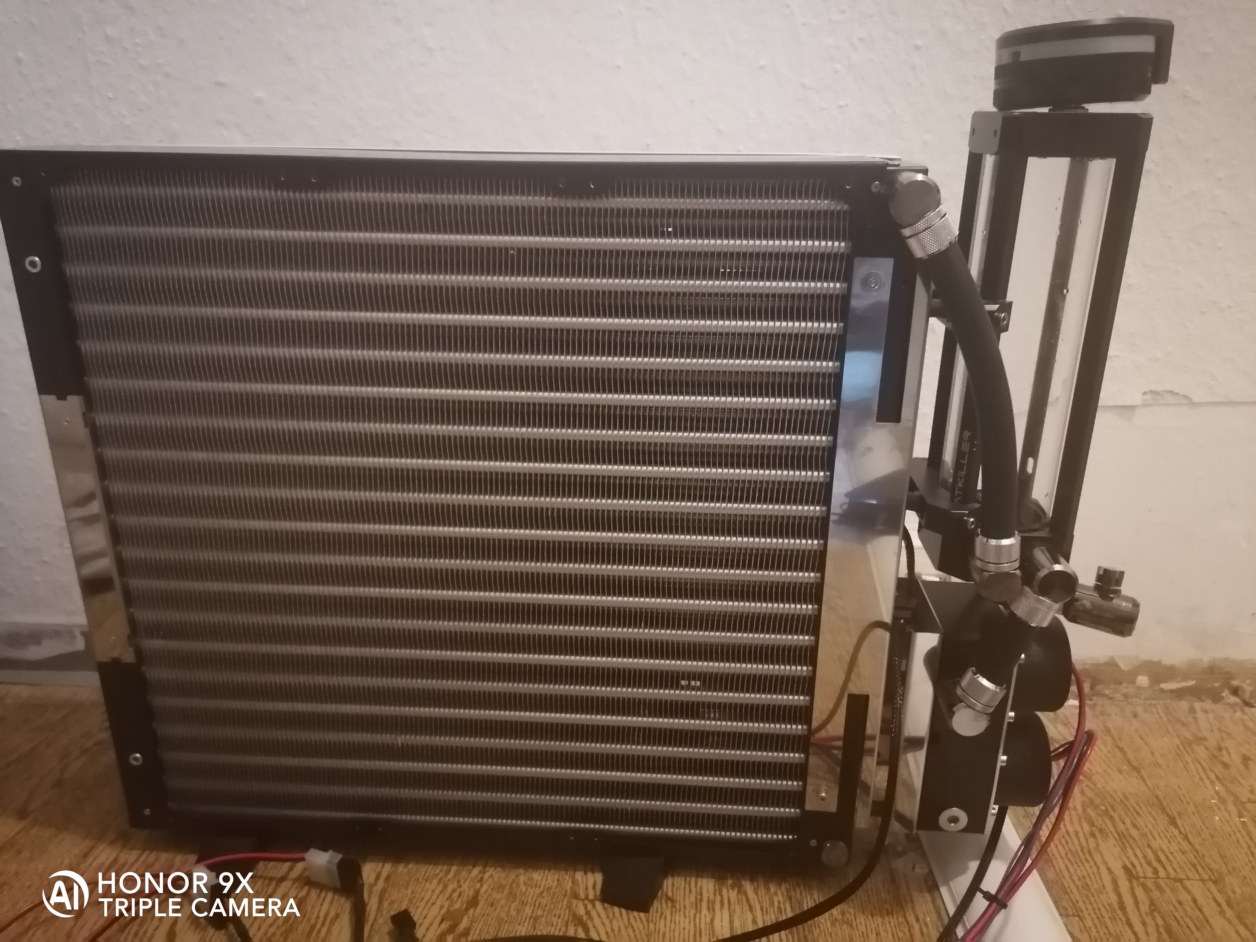

Ansonsten könntest du mal versuchen beim Befüllen, wenn der AGB voll ist mal kurz den Ablasshahn zu öffnen und sobald Wasser rausläuft wieder zu schliessen. Damit läuft das Wasser in die Pumpe und füllt diese komplett. Dann kurz pumpen lassen und die Prozedur wiederholen, bis der Kreislauf befüllt ist. Vermutlich setzt sich da immer eine Luftblase in der Pumpe fest. Das gleiche Problem hatte ich auch schonmal und konnte das damit beheben.
Das Problem liegt wohl einfach an der super schwachen Pumpe. Ich hab freien Durchlauf durch das ganze System. Die Pumpe ist ja auch nur mit 70L/h und 0,6m förderhöhe angegeben. Hab die gleiche Kombi jetzt mit einer Laing bestellt. Ich denke das wird das Problem lösen. Gruß
Ach mist, fast alles an Pumpen ist zu groß. Gibt es echt keine kleine DDC mehr? Die Aliexpress-Pumpe von Byski sieht irgendwie nicht aus. Oder ich bastel mir noch nen Halter oder sowas.
Ideen?

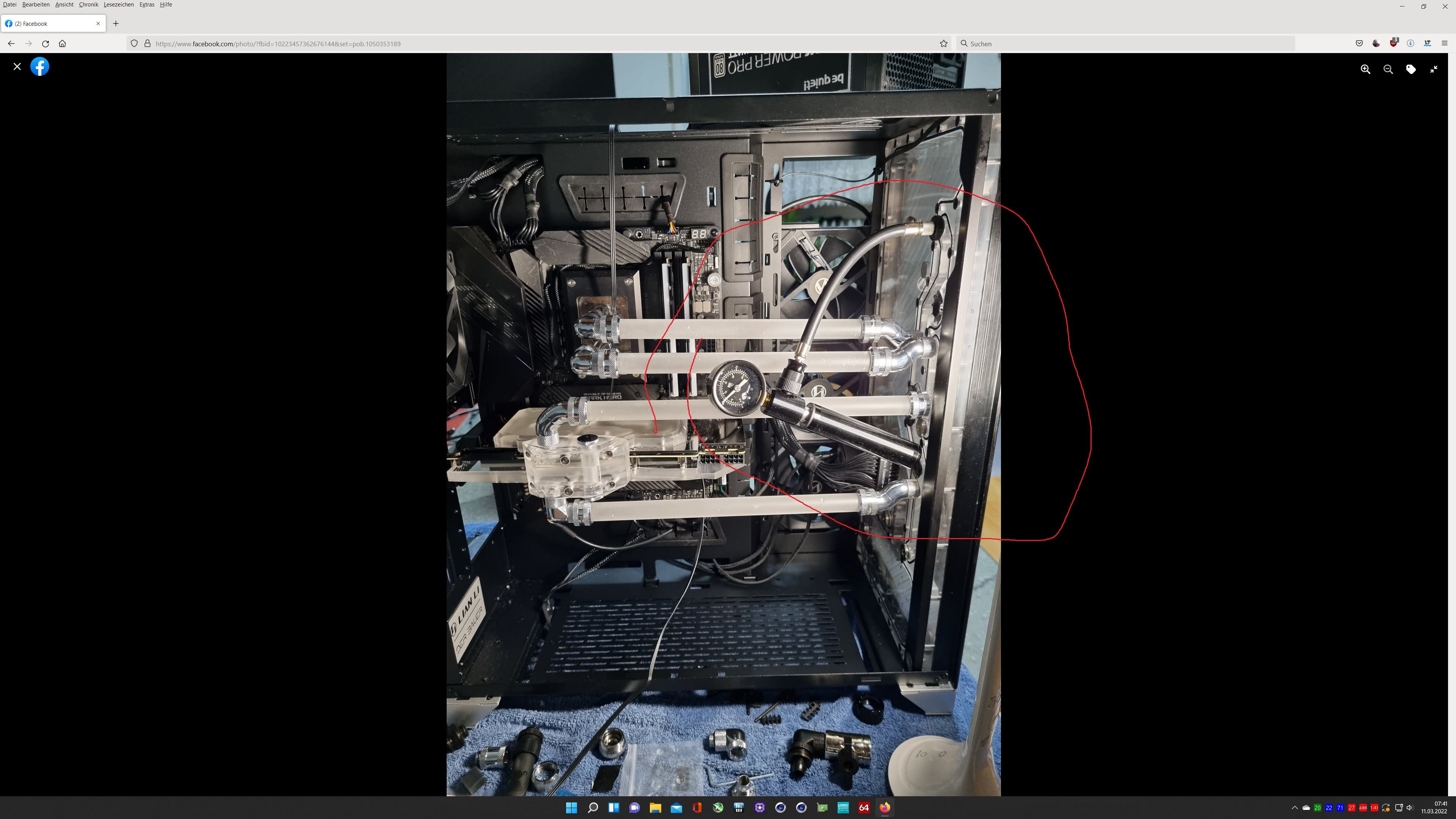

ich mach jetzt doch nen ganz effen zylindrischen reservoir drauf und schieb das teil mehr in die ecke und mach es an der wand fest. und dann wird das röhrchen biegen in angriff genommen. ich hoffe ich bekomme die engen winkel damit hin - keine lust tausend neue fittinge zu kaufen. da kommen erstmal alte rein.

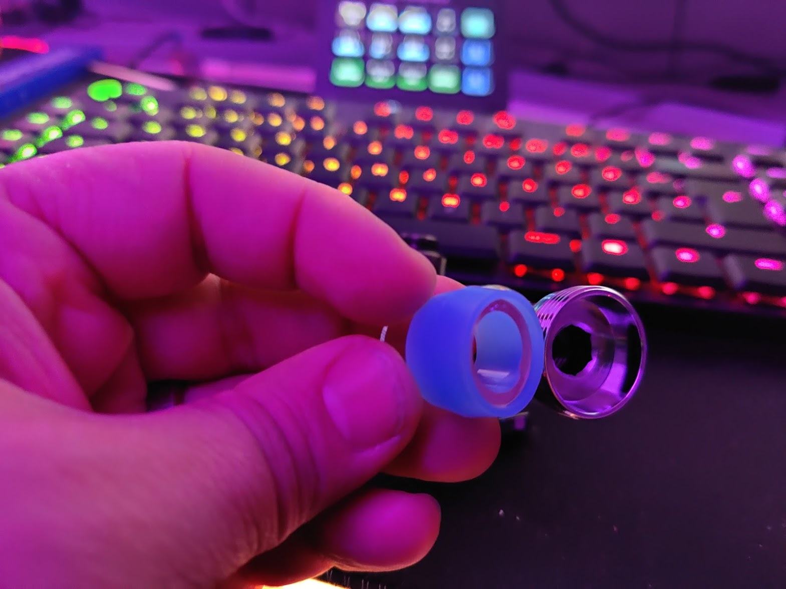

mal wieder eine doofe Frage bevor es morgen zum ersten mal Hardtubing geht...
Ich hab die Bykski fittinge... soll der blaue Dichtungsrings bündig mit dem Rohr abschließen oder lieber etwas luft unten lassen? Normal würde ich sagen bündig oder? Die Tube soweit rein in das Fitting wie es geht.
Bündig ist richtig.
Viel Erfolg! Hast Du ein Dichtigkeitstestgerät? Die Überwurfmuttern auf jeden Fall immer schön festziehen.

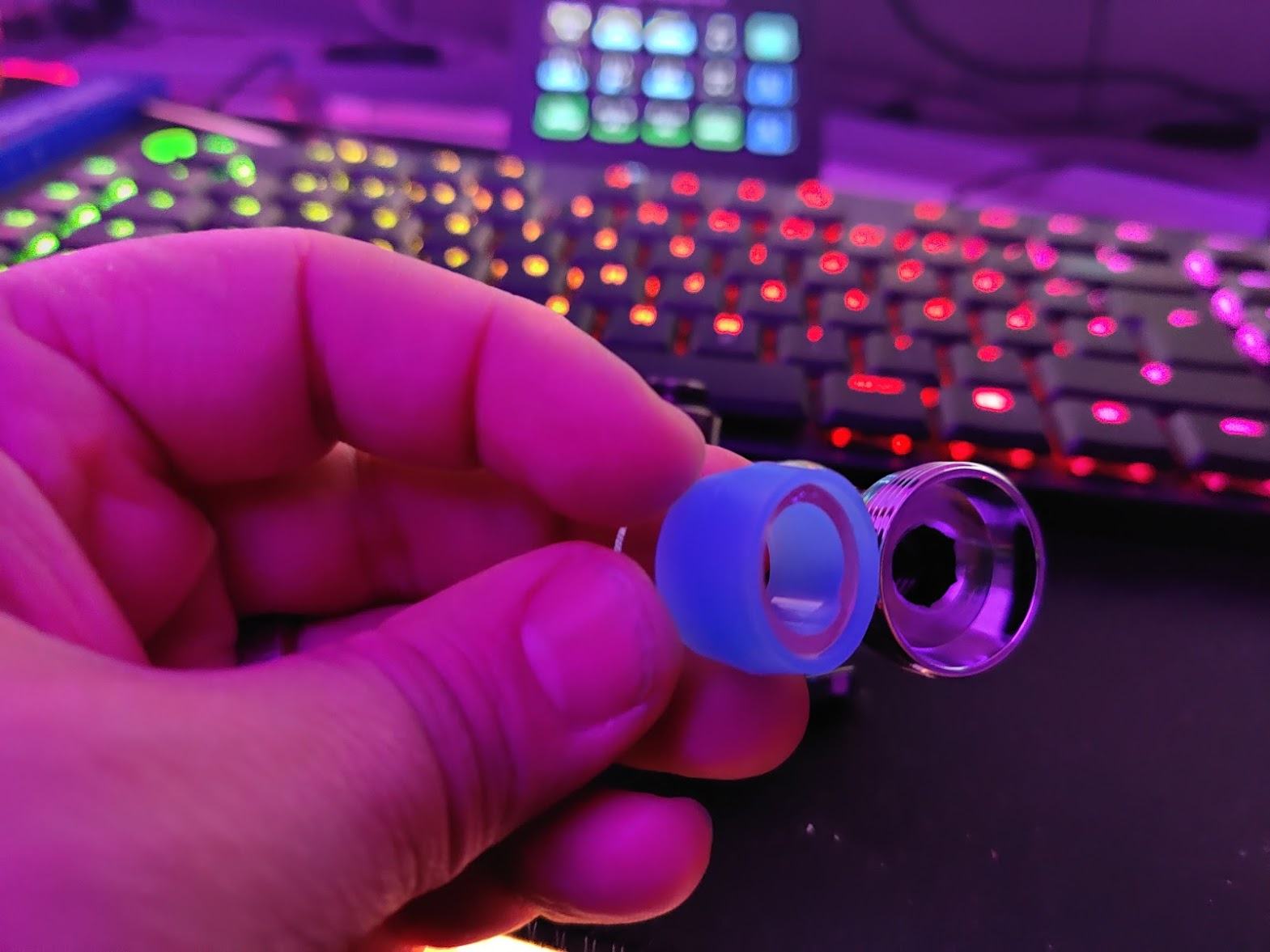

Hard Tubes immer auf Dichtigkeit überprüfen, vor allem bei den Fittingen wo du hast, weil die müssen richtig sitzen.
