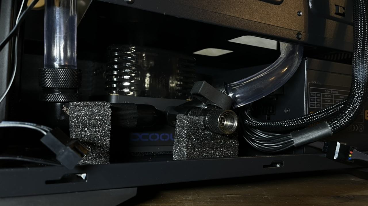

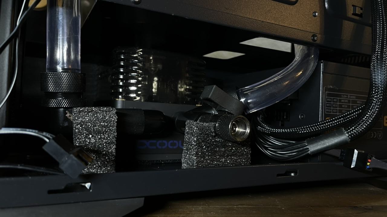

Grüße an die Community. Bin jetzt mit meinem Budget Build Fertig. Jetzt habe ich aber ein absolutes durchflussproblem. Verwendet wird eine Alphacool Eisstation DC-LT Ultra Silent. Die Pumpe schafft es gerade mal so bis zum Radiator zu pumpen, zurück in den AGB kommt nichts mehr. Verwendet wird ein 360er Slim Radi, CPU und gpu, wobei der gpu Kühler ein universal kühler ist-Siege Fotos. Schlauch ist 19/13. hat jemand die Pumpe und kann mir sagen ob sie wirklich so schwach ist? Anhand der Fotos ist die verbaute Hardware gut zu erkennen, da brauche ich jetzt nix weiter erläutern.
Danke schonmalAnhang anzeigen 735327
Moin!
konntest du das Problem lösen?
Ansonsten könntest du mal versuchen beim Befüllen, wenn der AGB voll ist mal kurz den Ablasshahn zu öffnen und sobald Wasser rausläuft wieder zu schliessen. Damit läuft das Wasser in die Pumpe und füllt diese komplett. Dann kurz pumpen lassen und die Prozedur wiederholen, bis der Kreislauf befüllt ist. Vermutlich setzt sich da immer eine Luftblase in der Pumpe fest. Das gleiche Problem hatte ich auch schonmal und konnte das damit beheben.

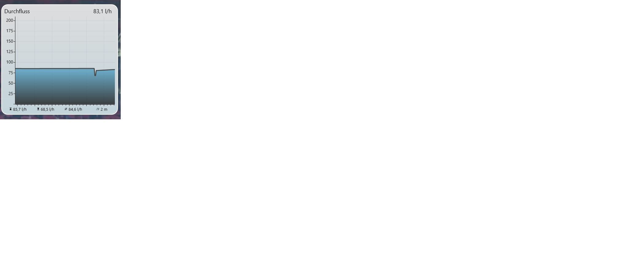

Moin zusammen,
habr ihr auch ab und zu komische Einbrüche beim Durchfluss:
Ist zwar echt selten, kommt aber immer wieder mal vor. Nach kurzer Zeit ist der Durchfluss aber wieder im vorherigen Bereich.
Danke nochmal an @legendMOD für das 3m Molex Kabel. Richtig gute Arbeit :)
Moin!
Wenn bei mir mal eine Ecke zu sehen ist, steht das immer analog zu einer Drehzahlschwankung meiner Pumpe.
Ist das bei dir vielleicht auch so?
Nein, die Pumpen drehen immer mit der selben Drehzahl, schwanken also nicht. Zumindest wird die Schwankung nicht ausgelesen, falls eine da sein sollte.
Langt ja wenn du kurz einen Signal oder Spannunghsabfall hast, solang es nicht des öfteren vorkommst sollte es egal sein, wenn es regelmässigf vorkommt gerade in festen Abständen oder bei bestimmten Aktiovitäten ist es okay, wenns willkürlich und unregelmässig auftritt, dann könnte es ein Problem sein oder auch nicht^^
Es tritt verdammt selten auf, war nur eine Frage ob sich das jemand erklären kann, ich kann es nämlich nicht 🤣🤣

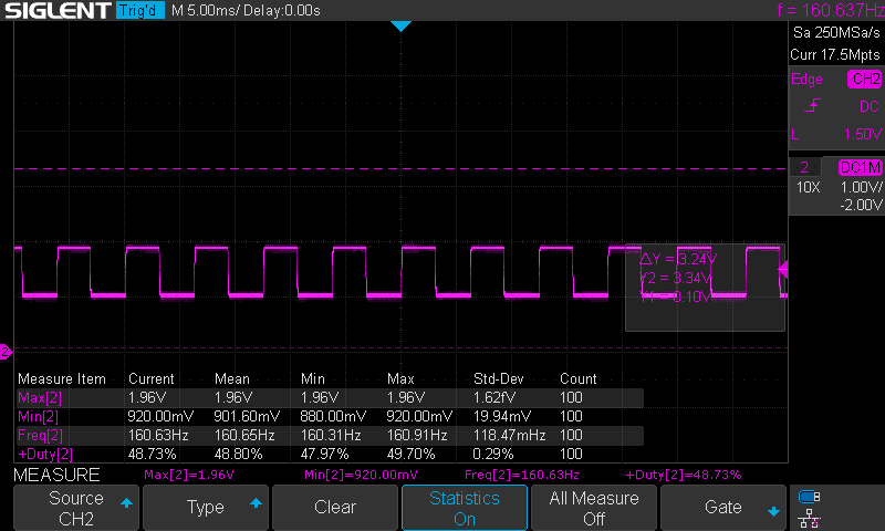

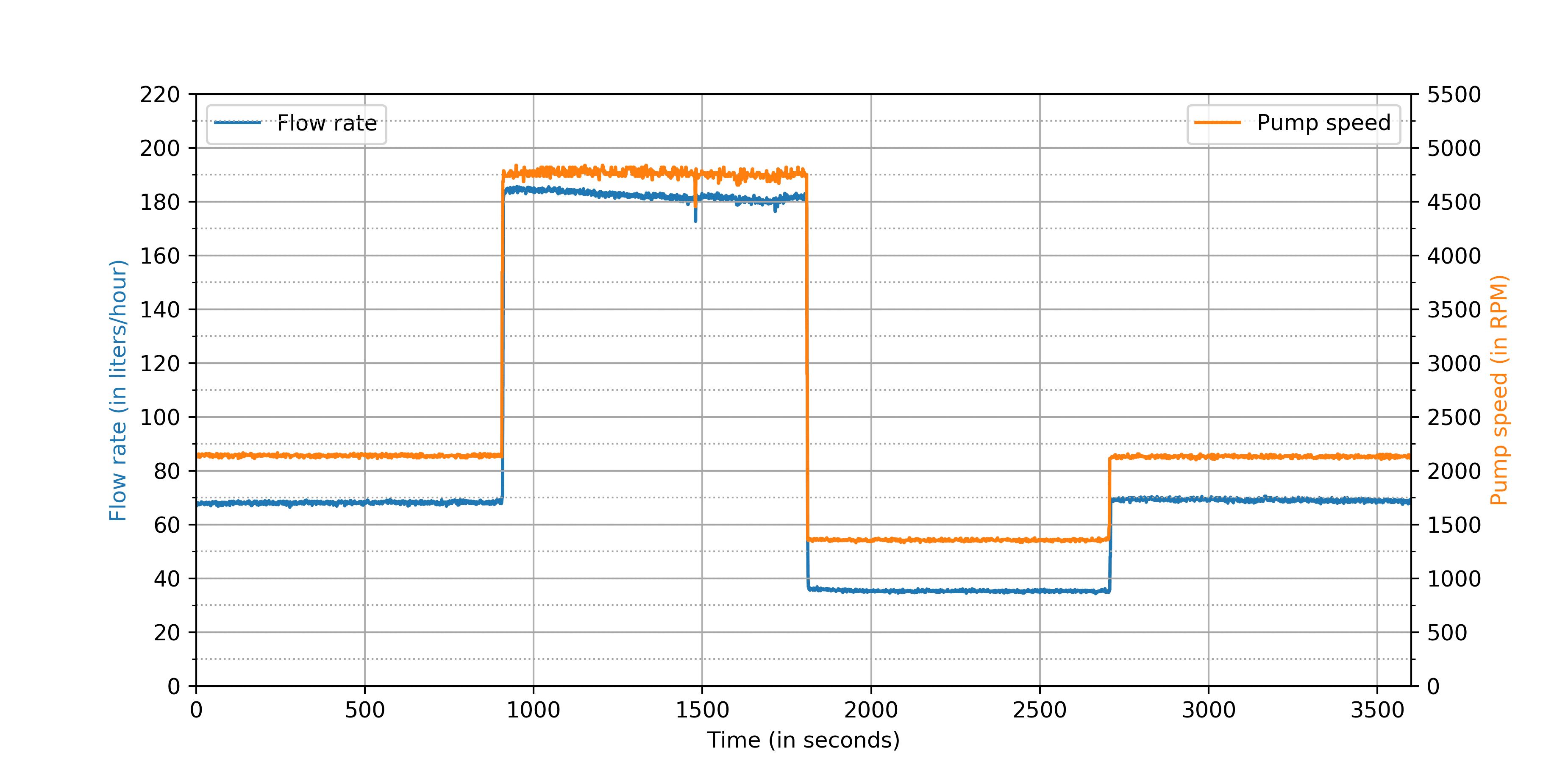

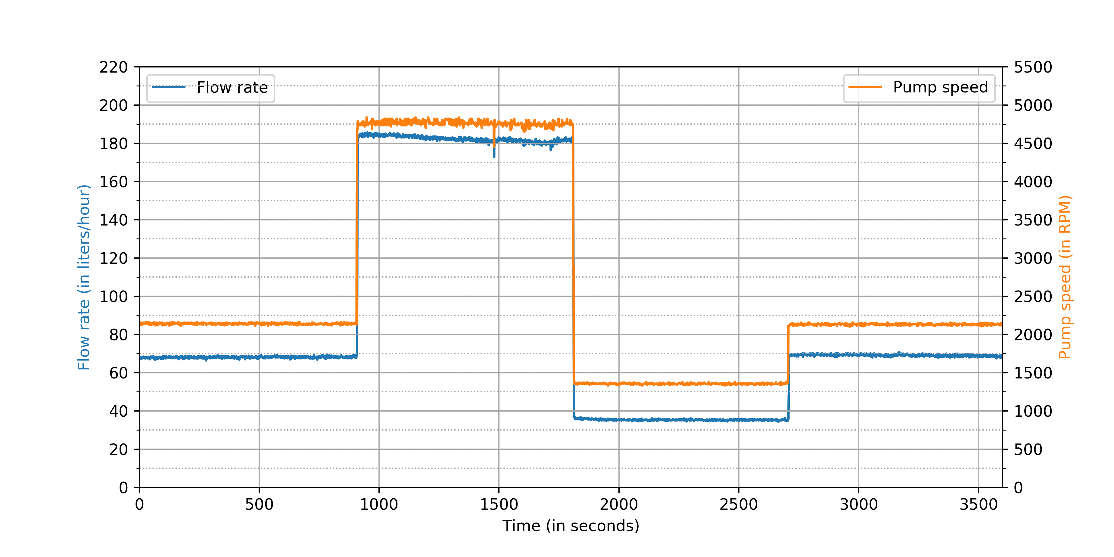

@Ralle86, mit einer EKWB D5 PWM (Drehzahl via Mainboard ausgelesen) und einem Aqua Computer high flow (Drehzahl via eigener Hardware ausgelesen) sieht es bei mir so aus:
Laut Oszilloskop schwankt die Drehzahl aber in Wahrheit so gut wie gar nicht (die Standardabweichung liegt bei ~ 3.6 RPM):
Danke für deine Einschätzung. Ich hab auch einen Highflow und zwei Watercool D5 PWM Pumpen.
