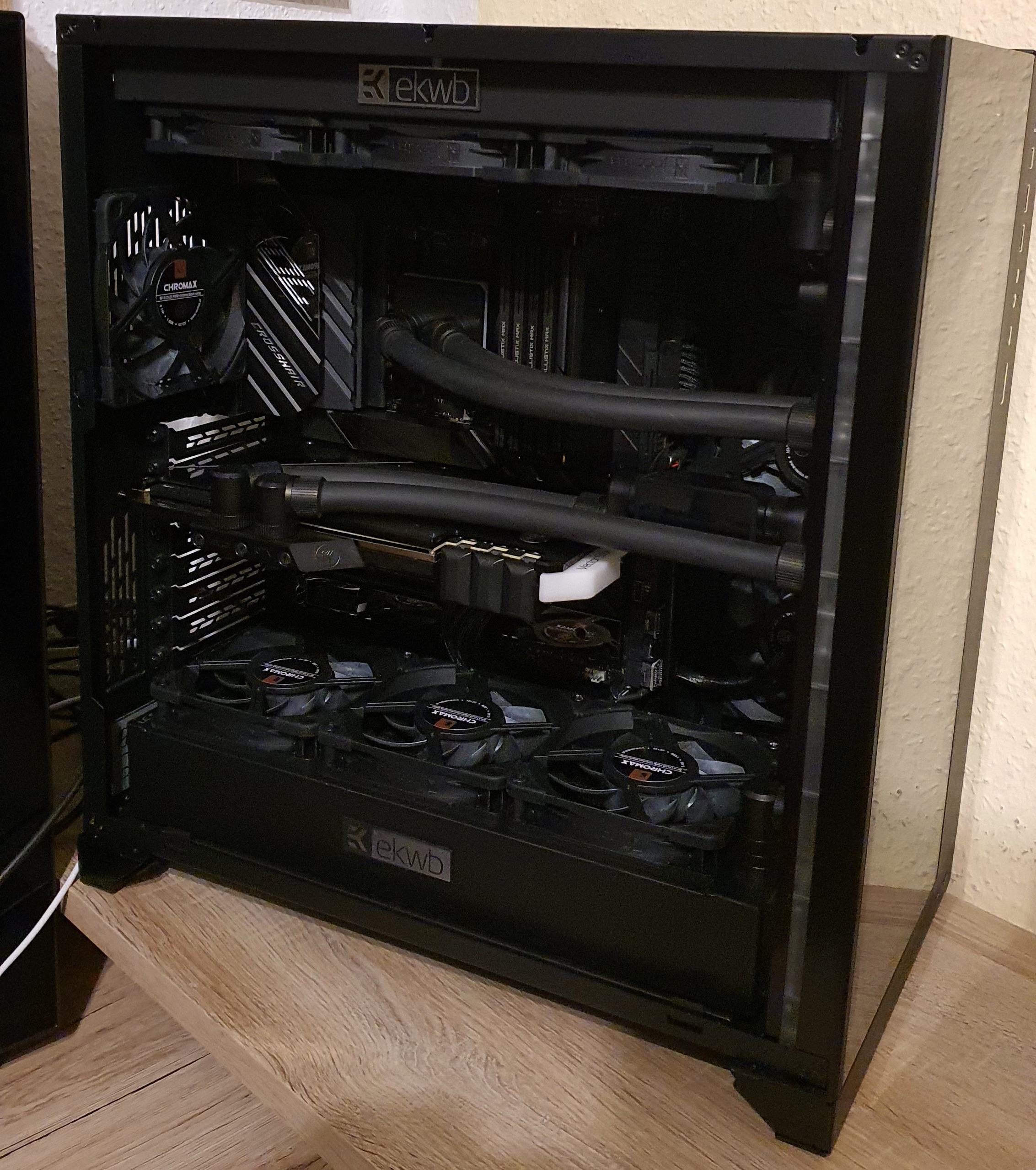

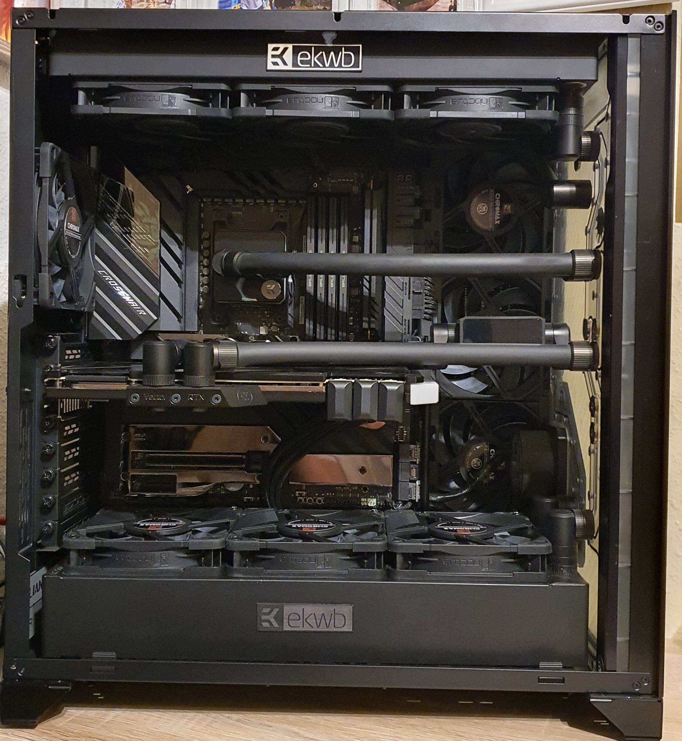

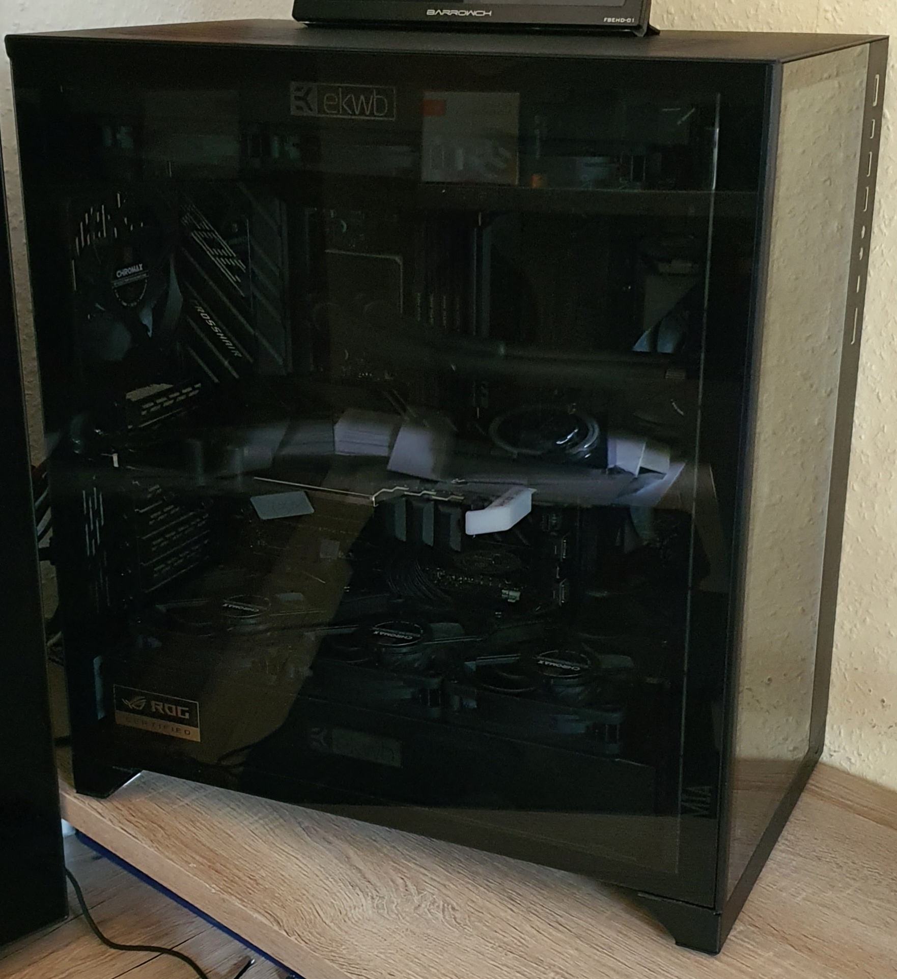

Dann solltest du wie ich auf das Lian Li V3000+ im Mai warten. 3 x EK 480 mm Radis (XE/PE) + 1 x 360mm EK XE liegen schon bereit.
Aktuell bin ich mit den Temps im O11 XL samt 5950X und 3090 Strix bei 3 x 360mm EK 360 XE+PE+SE aber auch sehr zufrieden:
1.) Alle 10 x Noctua 12x25 Black @ 2.000 rpm (nicht gerade leise ;) )
Wasser: max. 30 Grad
GPU @ 390 Watt: 41/42 Grad
RAM: max. 39 Grad
2.) Alle 10 x Noctua 12x25 Black @ 1.500 rpm (akustisch sehr gut auszuhalten)
Wasser: max. 32 Grad
GPU @ 390 Watt: 43/44 Grad
RAM: max. 43 Grad
CPU-Temps schwanken zu sehr als das man hier konkrete Temps nennen könnte.
Die Lüfteranordnung ist mittlerweile oben und unten intake und hinten und Seite Outtake, aber ansonsten unverändert:
Nun mag jeder die Lüftergeräusche unterschiedlich empfinden, meine Erfahrung mit dem LianLiO11XL ist eindeutig so, dass das Gehäuse bei interner Kühlung für einen leisen und evtl. individuell als angenehm empfundenen Lautstärkepegel, insbes. wenn es recht nahe am User steht, leider nicht geeignet ist.
Das genannte Ziel "sehr guten temperaturen und geringer lautstärke" wird man mit dem Gehäuse schwerlich erreichen, und mal ehrlich, Deine Drehzahlangaben deuten auch nicht auf einen Betrieb mit geringer Lautstärke hin. Die obigen Lüfterdrehzahlen wären für mich jenseits von gut und böse.
Der Unterschied der Wassertemperatur zwischen offenen und geschlossenen Gehäuse mit vergleichbarer Bestückung und Hardware lag bei mir bei 6-7°, das spricht schon für sich, egal welche Lautstärke die Lüfter entwickeln müssen, damit es kühl bleibt.
Ich würde für eine interne Kühllösung ein anderes Modell nehmen, die Empfehlung, auf das V3000 zu warten, ist wahrscheinlich der bessere Weg.

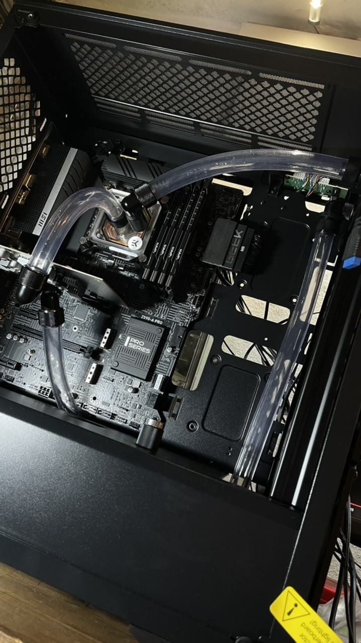

Würde in meinem nexten Build gerne Hardtubes in "Satin" Optik einsetzen.
Jetzt hatte ich mir zum Test mal welche bestellt von Bykski LINK
Nach der ersten Testbiegung 90° musste ich allerdings feststellen das die Satin Optik im gebogenen Bereich weg ging und fast transparent wurde.
Hat jemand mit den Alphacool Erfahrung oder würdet Ihr generell zu transparenten Rohren raten und diese anschleifen mit feinem Schleifpapier?
Mit (sehr) feinem Schleifvlies bekommst du die Stellen wieder matt. Von Schleifpapier kann ich nur abraten, man sieht nachher die Schleifspuren und mit dem Vlies ist man viel schneller fertig weil man flächig schleifen kann.
Hatte hier (mit Beispielfotos etwas später) mal was dazu geschrieben:
Ansonsten hast du ggf. zu stark/schnell erwärmt. Ich musste kaum nachschleifen.

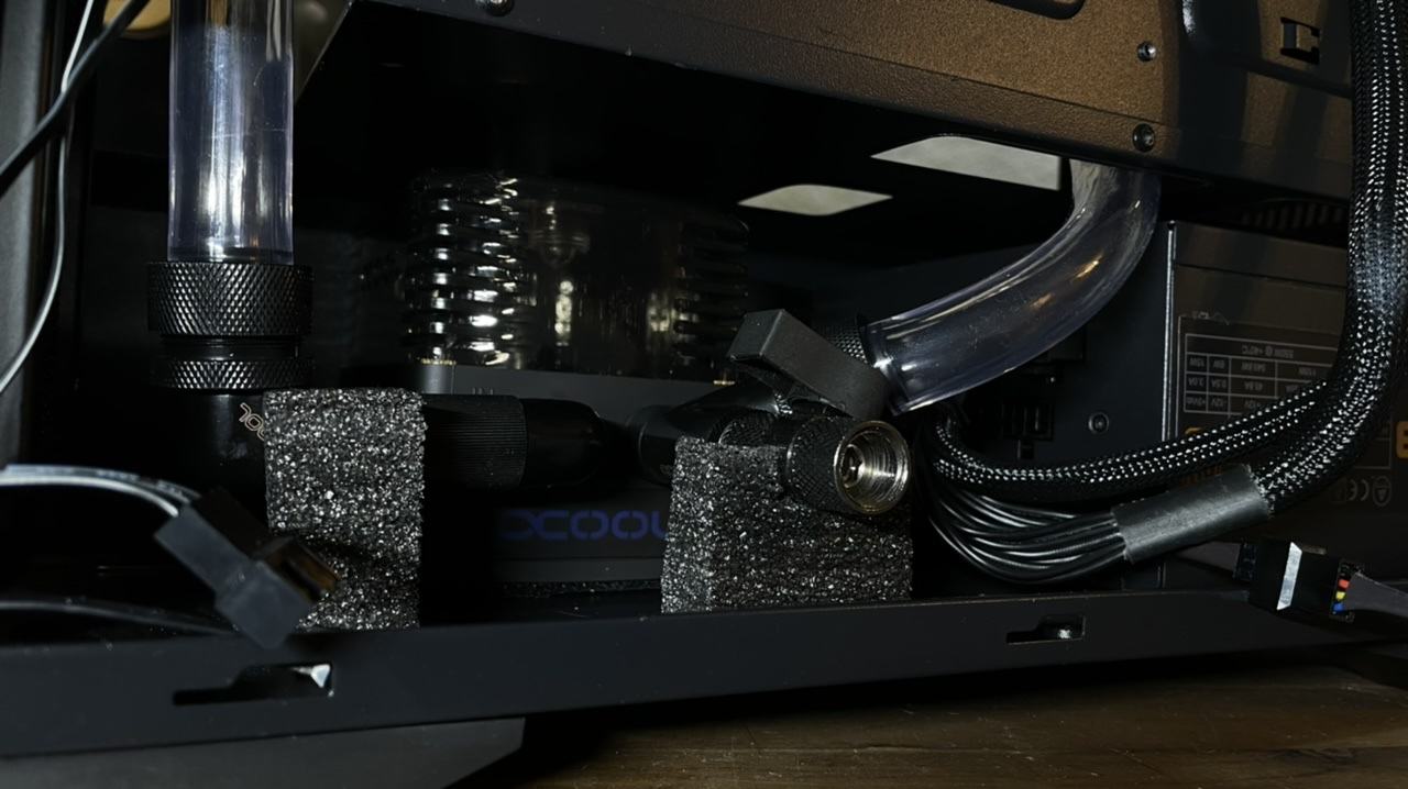

So nachdem ich ja den besagten Impeller vergessen hatte mit einzusetzen und dachte die Pumpe sei tot, läuft nun wieder alles, Tachosignal bleibt tot aber ist dann auch egal (lief vorher nicht also kein Verlust).
Ohne IMpeller ist nichts von der Pumpe zu hören oder zu spüren.
Jetzt die Frage womit klebe ich den Widerstand mitsamt Lötpunkt und Leiterbahn am PCB fest?
Sekundenkleber taugt da leider nichts, zuwenig Luftfeuchtigkeit.
Muss etwas sein das günstig zu bekommen ist und etwas Zugkraft wiederstehen kann.
Freue mich also demnächst auf Tests mit 4 Pumpen ;P
Es soll invertiert aufgebaut werden und mit externem Mora betrieben werden.
Platz für einen Notfall Radiator oder Distro wäre ja im Case noch da, das Evo ist ja gut genug dafür und Deko wäre kein Thema.
Glaubt ihr das Bald ein O11 EVo XL kommt? ;)
Wenn dann wohl erst wieder in Richtung Sommer.
Ja das O11 Evo ist ja nun endlich der erste Schritt nach vorn. Die restriktive Perforierung beim O11 Dynamic und O11 XL ist katastrophal. Ich wollte zum Ausdruck bringen, dass ich diesen widrigen Umständen zum Trotz immernoch akzeptable Temperaturen erreichen konnte. Dennoch wären diese mit einer vernünftigen möglichst materialarmen, sehr offenporigen Perforation noch deutlich besser bzw. die gleichen Temps deutlich leiser zu realisieren.
Einzige Alternative wäre das O11 Air aber das gibts ja derzeit nur als mini.
Heißkleber? :unsure:
Damit kriegt man fast alles und meistens auch recht fest verklebt.
Bin nachher bei Edeka "einkaufen", mal sehen ob Schwiegervater sowas im Laden hat, gut wenn man dafür nichts zahlen muss ;P
Alternative wird sein genug Kabel im Gehäuse zum PCB zu belassen und die Durchführung dann mit Schrumpfschlauch verdichten, kommt ja eh noch ein Sleeve drüber.

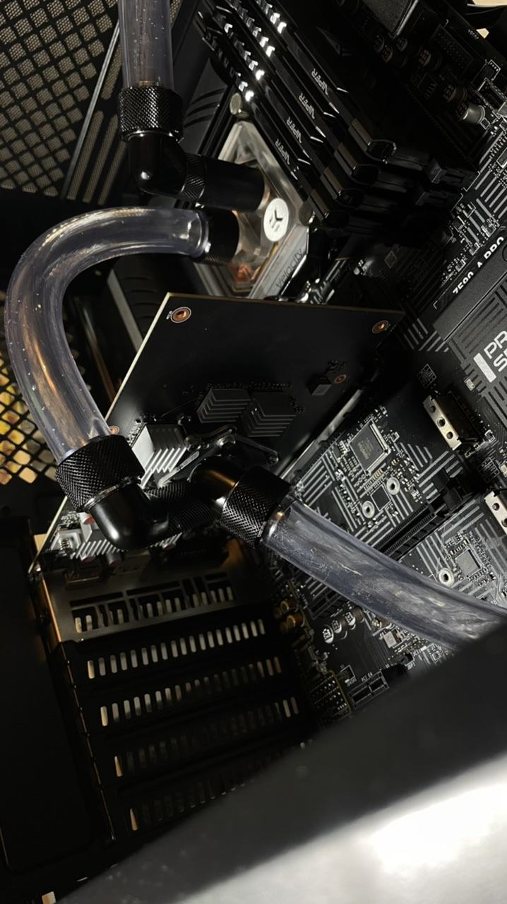

Grüße an die Community. Bin jetzt mit meinem Budget Build Fertig. Jetzt habe ich aber ein absolutes durchflussproblem. Verwendet wird eine Alphacool Eisstation DC-LT Ultra Silent. Die Pumpe schafft es gerade mal so bis zum Radiator zu pumpen, zurück in den AGB kommt nichts mehr. Verwendet wird ein 360er Slim Radi, CPU und gpu, wobei der gpu Kühler ein universal kühler ist-Siege Fotos. Schlauch ist 19/13. hat jemand die Pumpe und kann mir sagen ob sie wirklich so schwach ist? Anhand der Fotos ist die verbaute Hardware gut zu erkennen, da brauche ich jetzt nix weiter erläutern.
Danke schonmal
ist die PWM gesteuert? Wenn ja mal den Lüfterstecker abziehen und nur mit 12V betreiben, damit sie auf voller Drehzahl läuft. Case auch mal hin und her und auf den Kopf drehen, Luft bleibt gern da wo sie ist :P
KLingt als wenn du irgendwo ein Leck hast... hast du mal mit einem Druckmesser geprüft`?
So ein System schafft jede Pumpe. Ich tippe,darauf, es hat sich was gelöst und einen der Kühler zugesetzt.
Die ist über 3 Pin gesteuert, habe sie aber mit einem externen Netzteil direkt mit 12V betrieben zum befüllen. Ich dachte mir schon das sie es eigentlich schaffen sollte. Das Wasser hat sich im Kreislauf auch nur sehr langsam vorwärts bewegt, eher so als ob die Pumpe null kraft hätte.
Mit einem Leck würde die Pumpe trotzdem ordentlich fördern können und ich hätte mit Sicherheit wasserverlust.
Sieht das richtig auf die Lüfterhalterung montiert aus? Hat jemand die Pumpe anders draufgeschraubt wegen entkoppelung?
Dein Kreislauf wird irgendwo verstopft sein. Teste mal Radiator und die Blöcke einzeln auf Durchfluss.
Er meint damit, dass damit die Luft besser entweicht und sich ein kompletter Flüssigkeitsstrom bildet. Ich glaube aber selbst eher an eine Verstopfung - also im Kühler :fresse:
Die hier ansonsten üblichen Pumpen erzeugen 7-9 x soviel Druck - seine Pumpe schafft nur 60cm Wassersäule. Das ist sehr mager. Meine DDCs bringen 5,2 m Wassersäule.
Ich denke auch das die Pumpe einfach kein Bums hat. Zumal der Kühler auf der GPU wirklich klein ist. Es ist nichts verstopft. Da ist überall freier durchfluss.

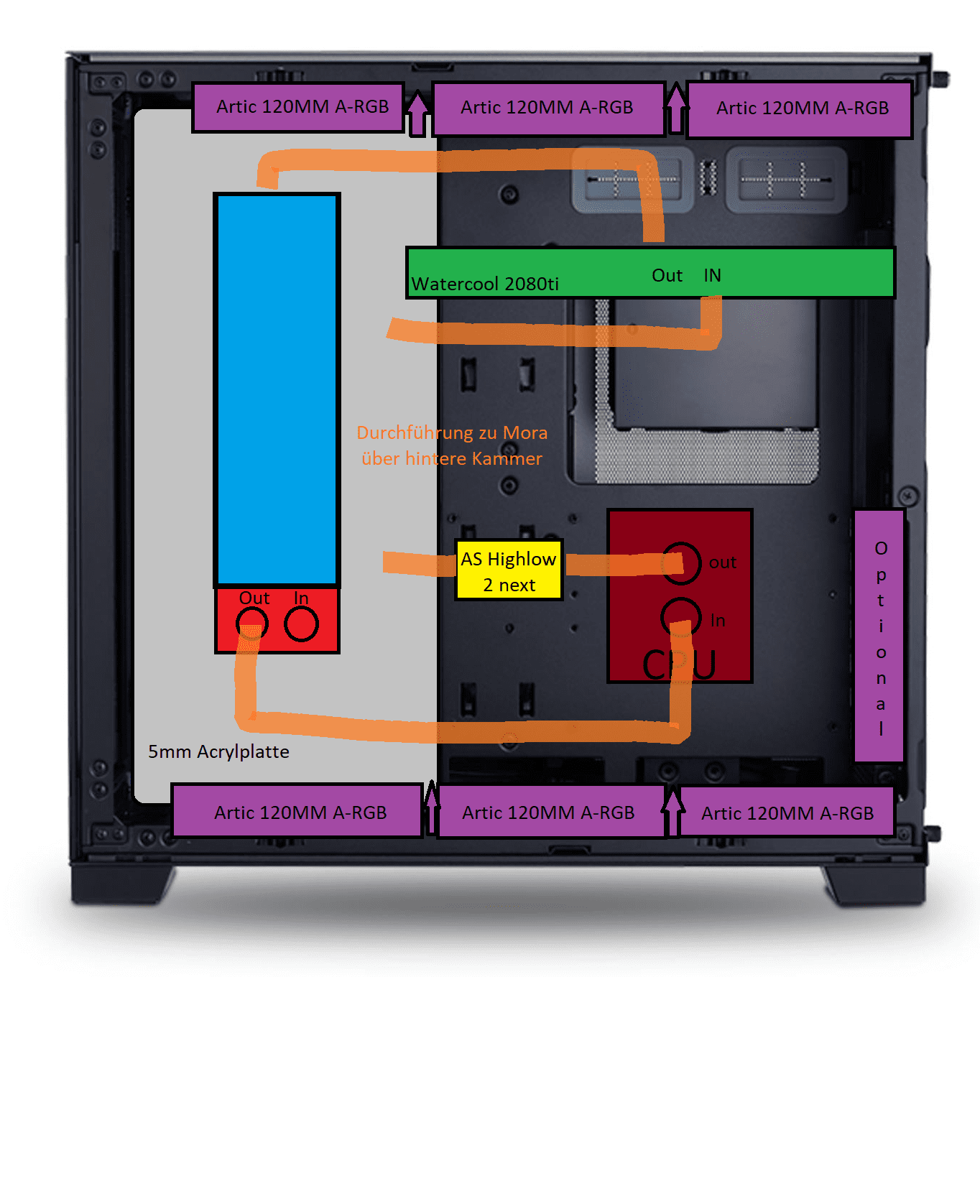

Ich würde auch sagen, dass man da nur eine Chance hat, wenn man es schafft den Kreislauf irgendwie vorzubefüllen. Ist es möglich den PC so zu drehen, dass man somit eine Stelle oben ist, wo man recht gut einen Verschlussstopfen rausmachen kann und von dort aus zu befüllen?
Gehe ich Recht in der Annahme, dass der obere Kanal der Einlass ist? Der untere würde zwar deutlich besser passen, aber wird dann wahrscheinlich zuviel Temp/Durchfluss kosten.
Sollte so sein.
