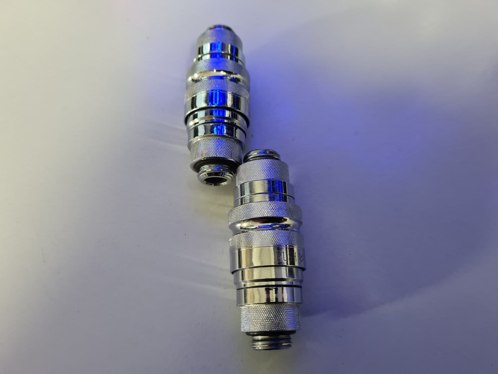

ich habe seit Mora die Trennis von ALC. Die haben so um die 25€ gekostet also eine Einheit und weil ich ALC kenne gleich mal doppelt gekauft. Keine Ahnung wieviel Jahre ich die schon habe, die auf dem Bild habe ich noch nie genutzt und mit den verbauten hatte ich bisher keine Probleme. Gut sie hakeln manchmal wenn ich sie schnell öffne, aber undicht waren die noch nie.

@4n0x würde zwischen Mora und Case grds. immer zwei Paar Schnelltrenner empfehlen. Schon bei Umbauarbeiten im Gehäuse einfach praktisch, nicht den ganzen Kreislauf inkl. Mora entleeren zu müssen. Kaufst noch ein Paar dazu, kannst Du Dir auch sämtliche Gedanken für Ablass (T-Stück, Hahn & Co.) sparen.
Meine persönliche Empfehlung sind immer noch die Bitspower-Monster. Scheinen aber EOL zu sein, jedenfalls man bekommt sie in DE eigentlich nur bei highflow.nl - und sind nicht billig.

kauf dir definitiv nicht das ALC Zeug.
Mein Kommentar zu den ALC Quickconnects.
Hab sie an AquaTUning zurückgeschickt als defekt, AT hat mir anstandslos das Geld zurückgeschickt.
QD3 absolut dicht jetzt, dabei kaum teurer. Schließen viel besser etc...
Habe mit nem Konvolut an Teilen auch 2 Paar Trenner von ALC bekommen, die tropfen doch deutlich mehr, sind eigenartiger zu bedienen, haken ab und an wie die QD3 aber auch nur weil die verkantet lagen, grosses Problemw ar, bei Pumpe über 100l schoss das DPU heraus, während es beid en QD3 auch miot 225-250 l/h nur die obligatotischen 3-4 Tropfen gab.
Zum Basteln und wenn man die eh schon da hat sind sie gut, selbst die Richtung des verbauens spiel keine ROlle, meine die ich hier habe sollen laut Vorbesitzer bereits eine Dekade auf dem Buckel haben.
Und die ALC passen auf die QD3 draus, das hat mir zum experimentieren viel Geld gespart. Werde mir für die beiden MoRa2 zum bastelb silberne QD3 bestellen und die dann mal mit den schwarzen vergleichen.
Die ALC scheinen nicht grundsätzlich schlecht zu sein, sind auf jedenfall leichter und einfacher zu bedienen.
