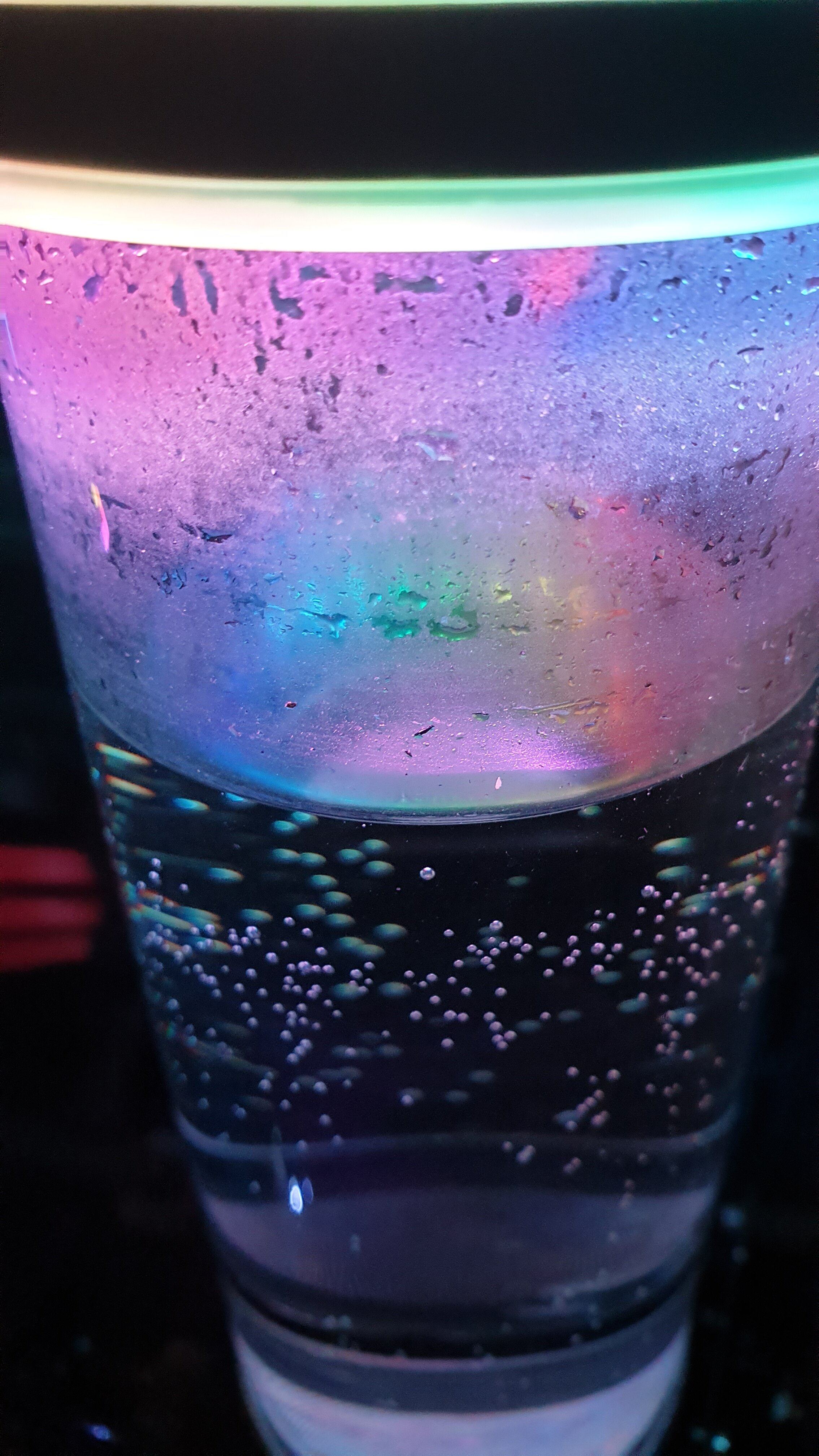

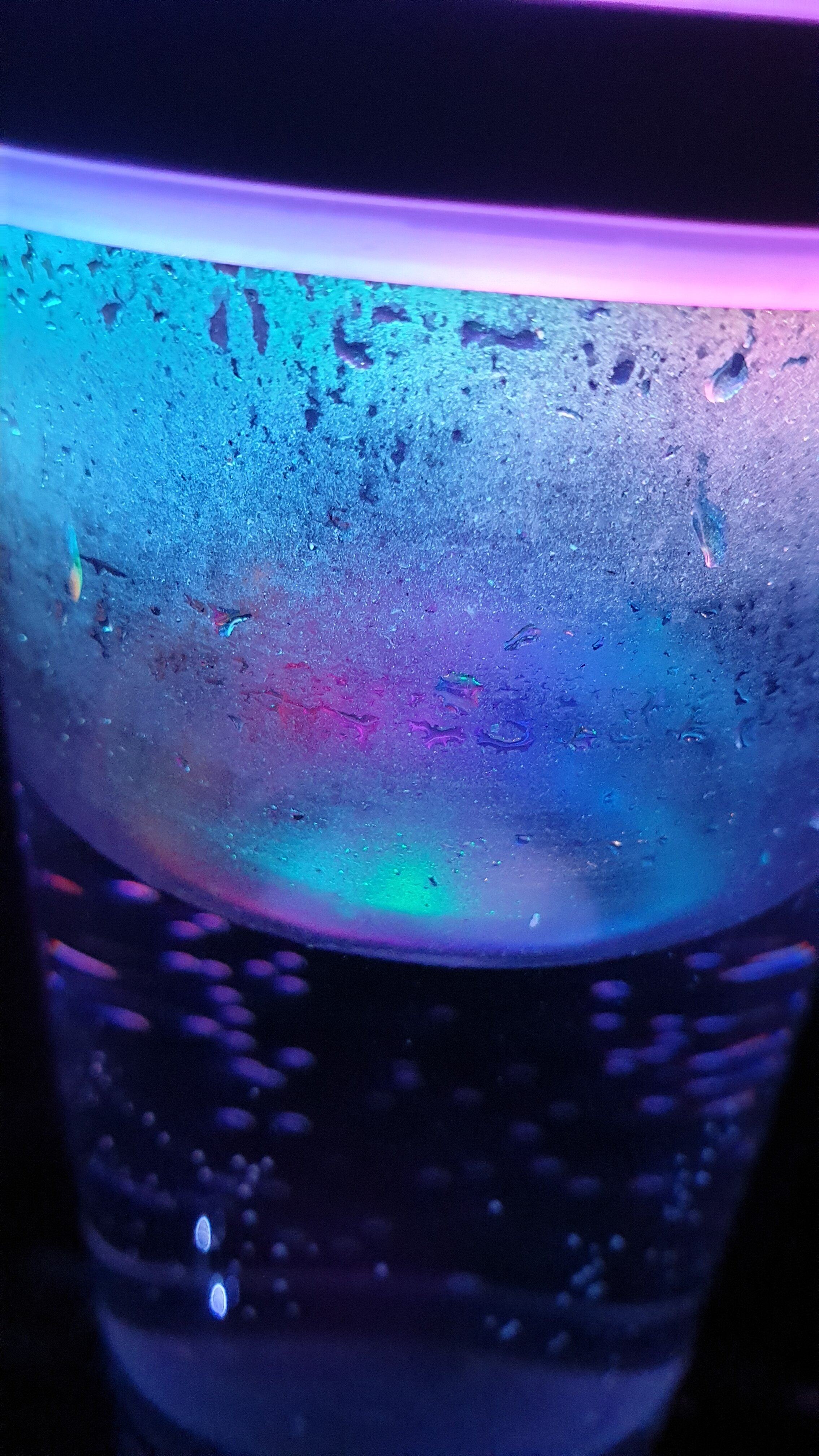

Kann es sein dass neues DPU die Borosilikattubes von innen verklebt/ milchig macht? Hab kürzlich den Loop mit den neuen Morta und Schläcuhen bestückt und es ist wieder der Gummifizzelkrsams der Schläuche zu sehen, aber ebenso ist das Glas von innen sau dreckig.
Auf Bild 1 sieht man beim vergrössern über der Liquitkante auch die Schlauchfizzel.
Vor dem Befüllen war es Glasklar.

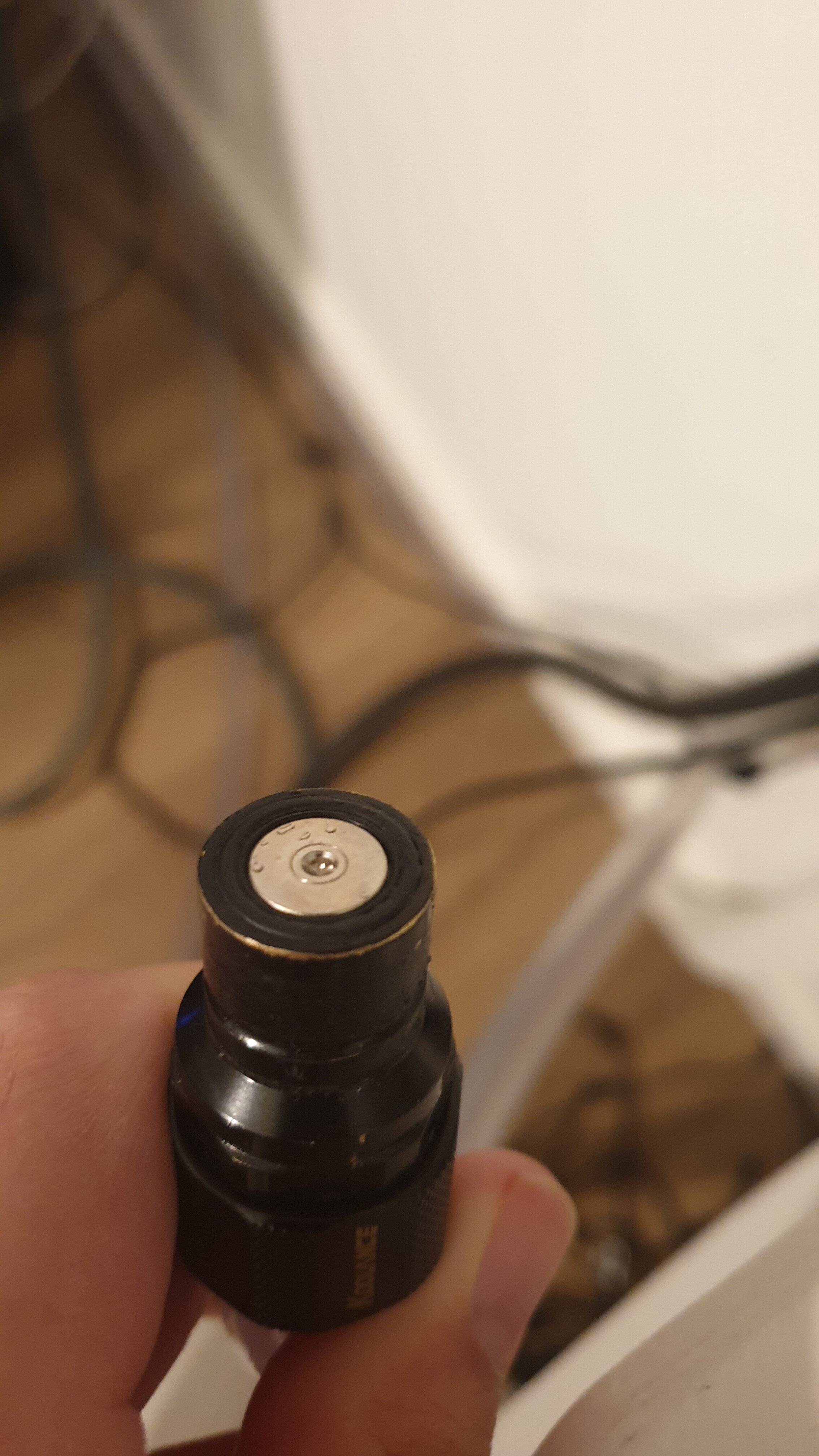

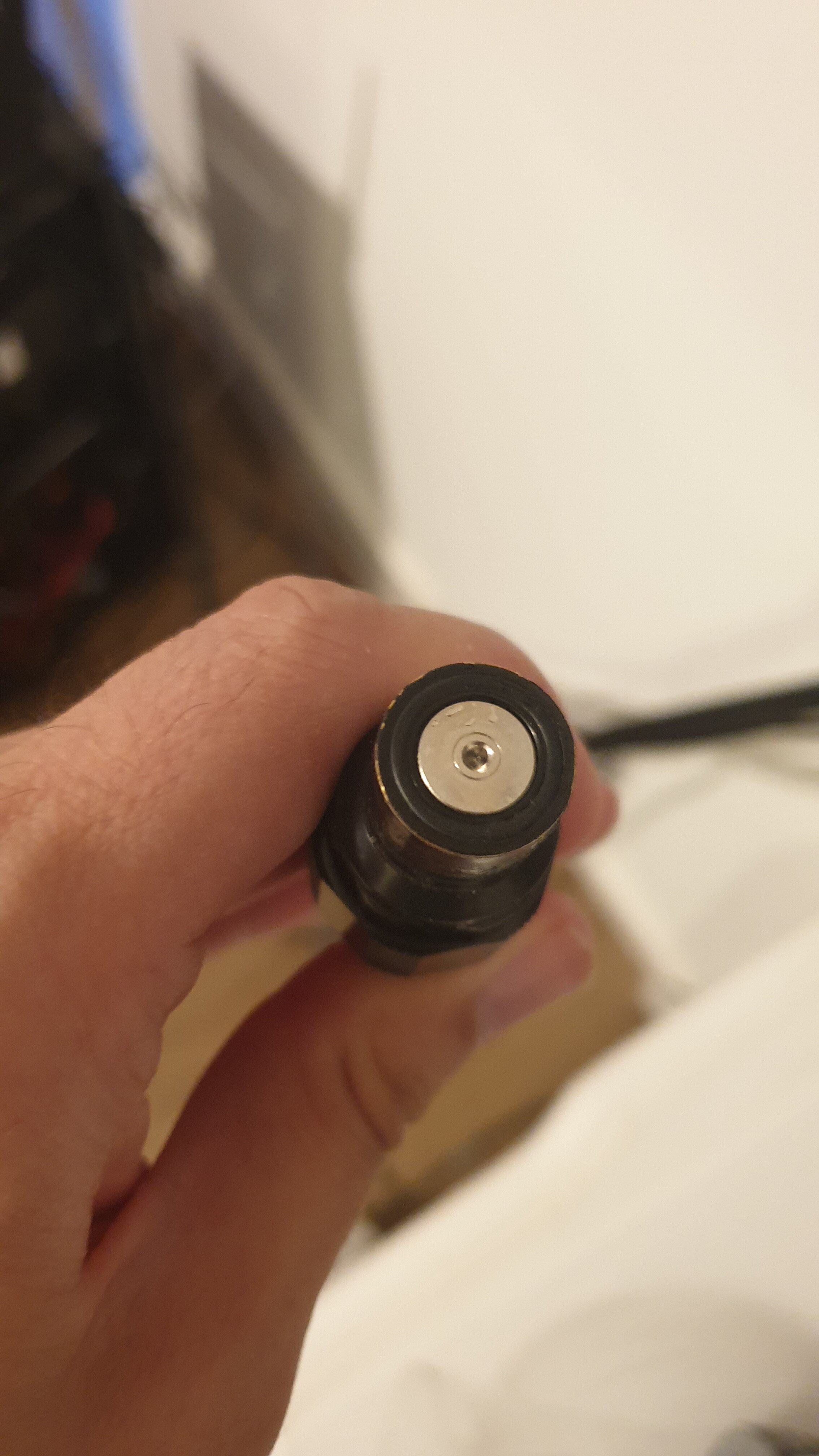

Hat mal jemand von Euch die schwarzen Koolance QD3 in Pinselreiniger getaucht? Konnte keine O-Ringe erkennen, geht da sonstwas kaputt? Und vor allem: geht damit der Lack ab?
Unter dem Lack ist nur messing zu sehen, gerade bei dem zerkratzten gut zu sehen. die silbernen sind auch nur aus Messing jedoch besser beschichtet.
O-Ringe sind auf den male drauf habe ich auch keine gefunden.
Bei mir ist auf den Male kein O-Ring…

Aaaah! Du hast natürlich recht! Voll übersehen, danke!
Bekommt man den da raus?
