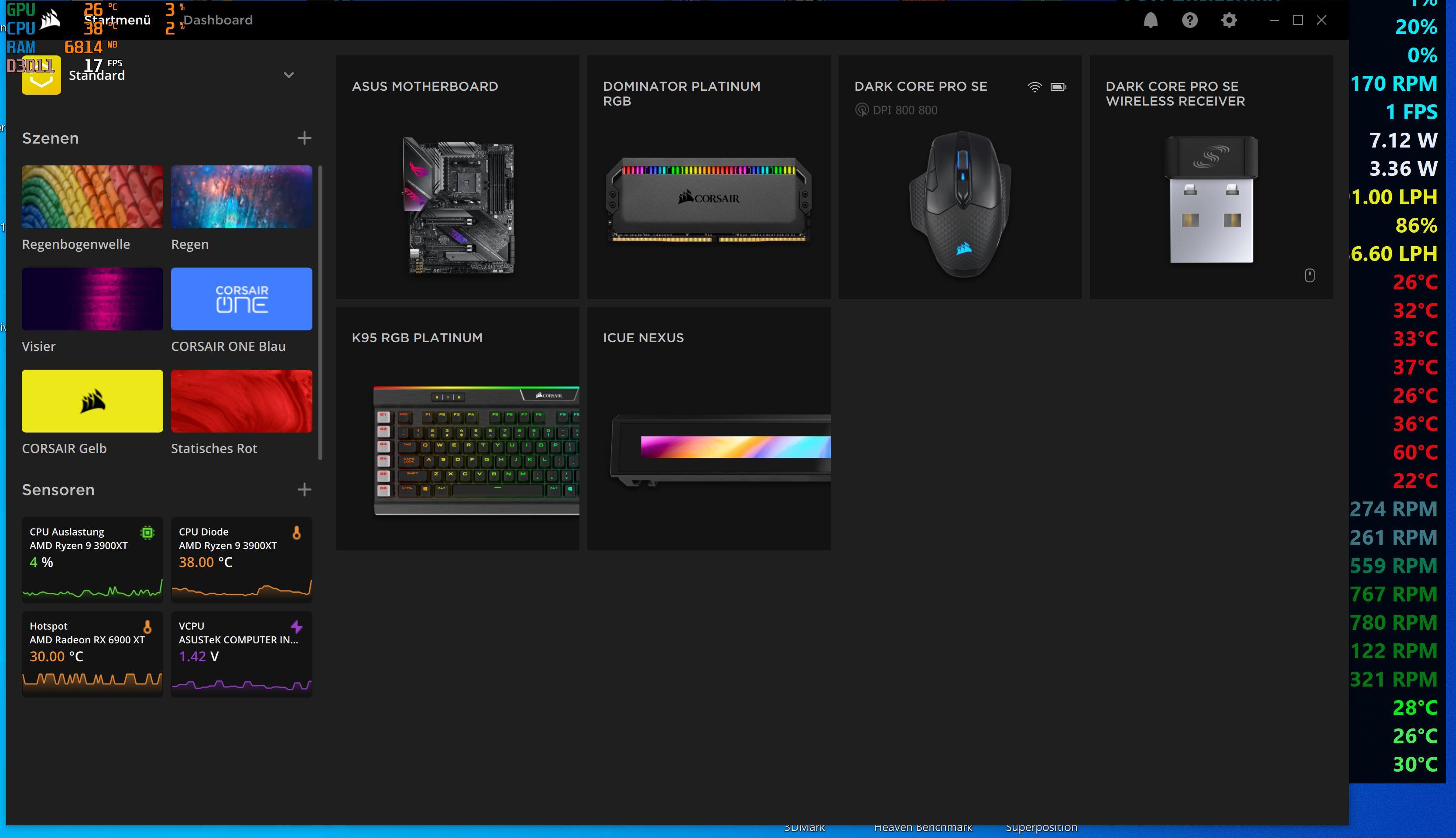

Meine RGB und Lüfter steuer ich über AE6, Icue und Asus. Die Farben stelle ich unter Asus ein, da spiele ich dann immer ein wenig mit Bewegung und Farbe, derzeit ist blau an der Reihe, weiß und rot hatte ich schon. Überlege, ob ich nicht mal 2 oder 3 farbig einstellen soll ohne das es nach Kirmes aussieht. Die Lüfter werden übers AE6 gesteuert funktioniert mit den TT Lüfter sehr gut. Der Octo wird erst einmal nur für den Mora genutzt später kommen ein paar Kleinigkeiten dazu bin mir aber noch nicht sicher.

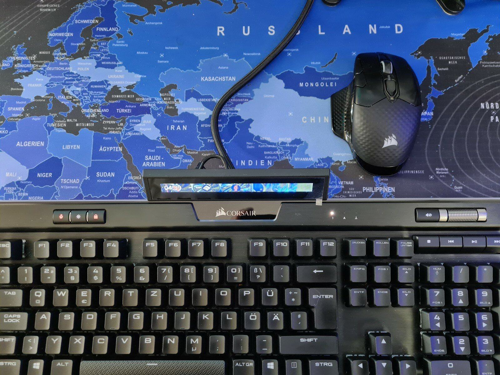

Hab eine Tastatur und Maus von Corsair da ist RGB und Settings, MB Dark Hero geht auch via iCUE zu regeln (siehe Auratreiber nicht die Software), wenn ich dann das Gehäuse.
Wenn ich dann geziehlt Wakü+ komplette Peripherie via AC Suit und iCUE regeln kann wieso nicht, mehr als die 2x Software brauche und möchte ich nicht.

Was vergessen, kann ich denn die ICUE Geräte auch über Asus oder Aquasuite steuern

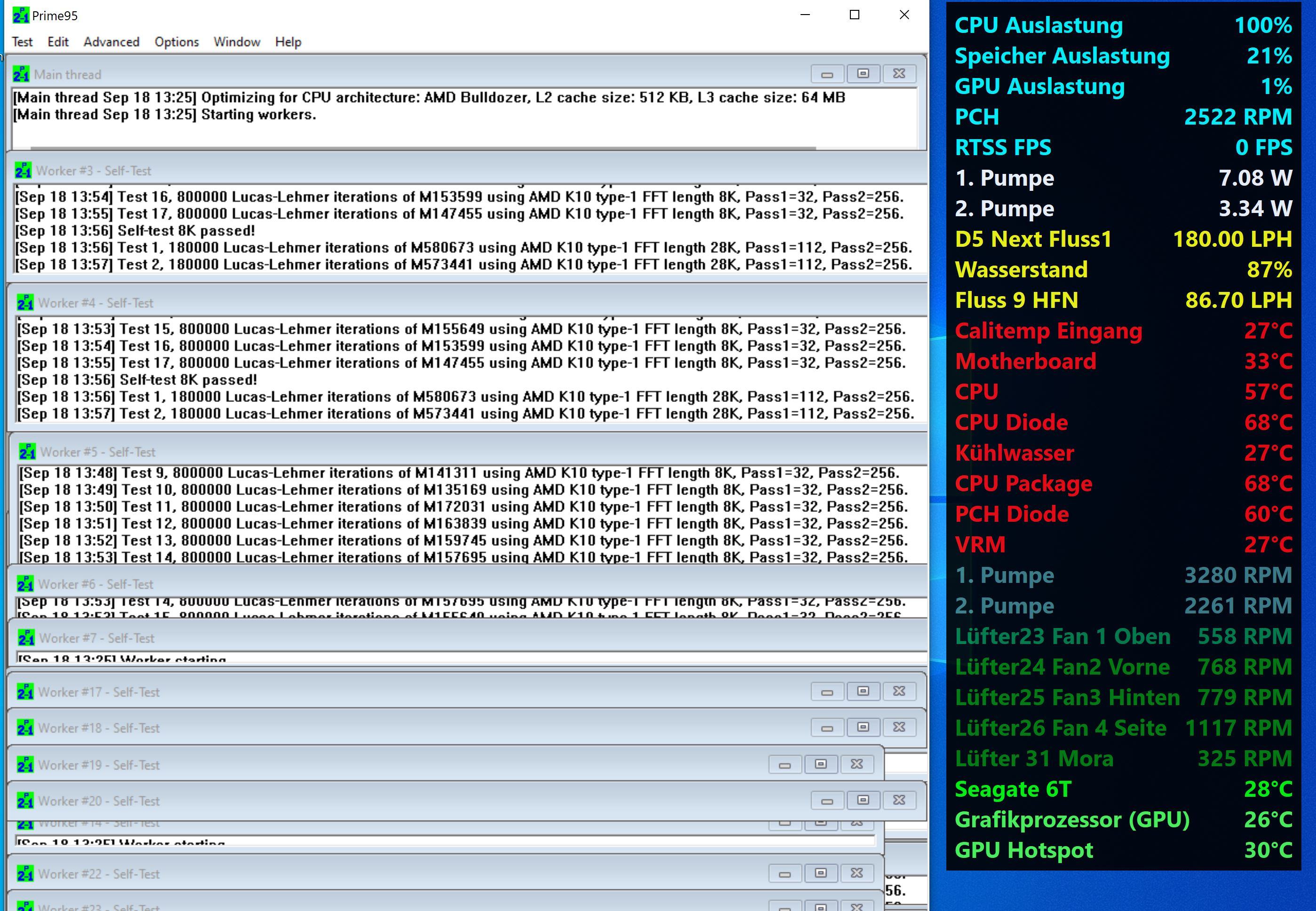

ich habe das so verbaut und eingestellt im AGB 10%= ca 2200 RpM und im Top 40%= 3200 RpM
