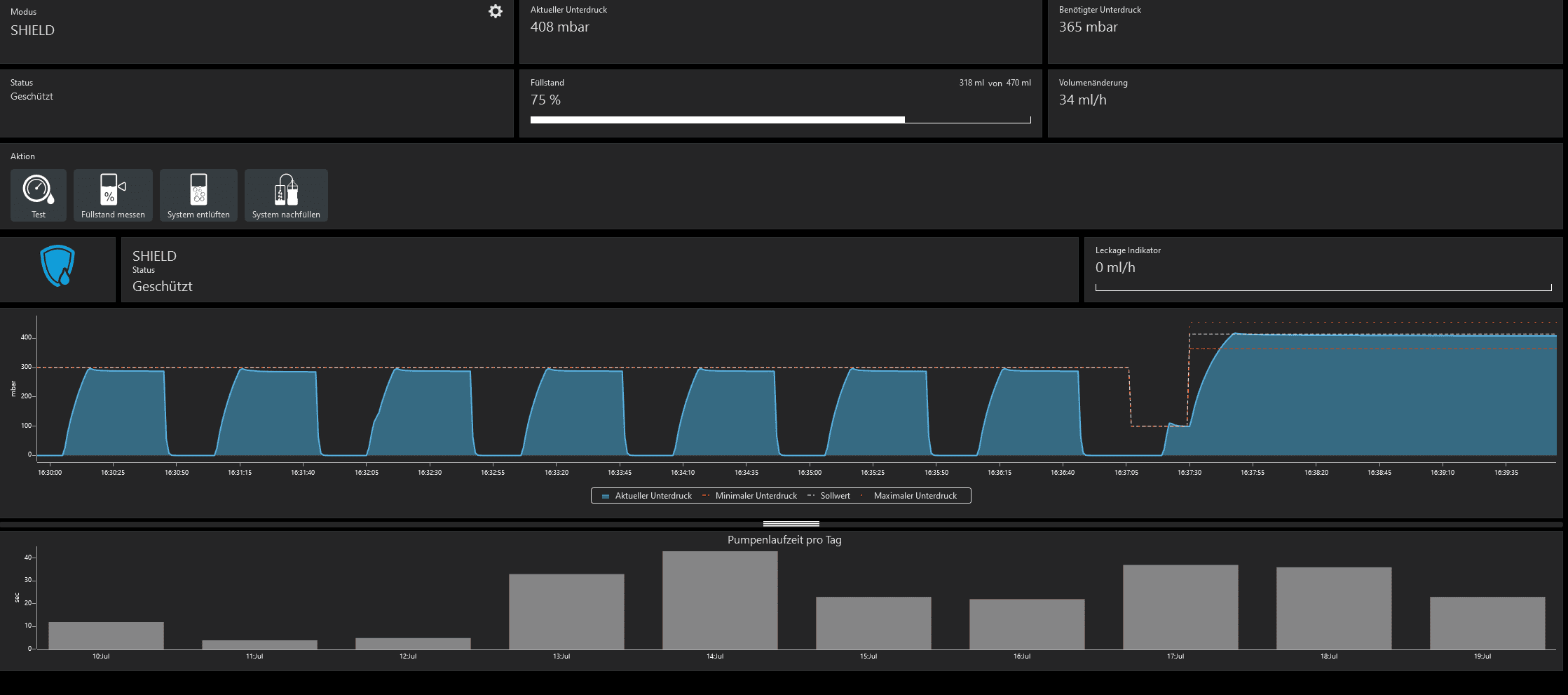

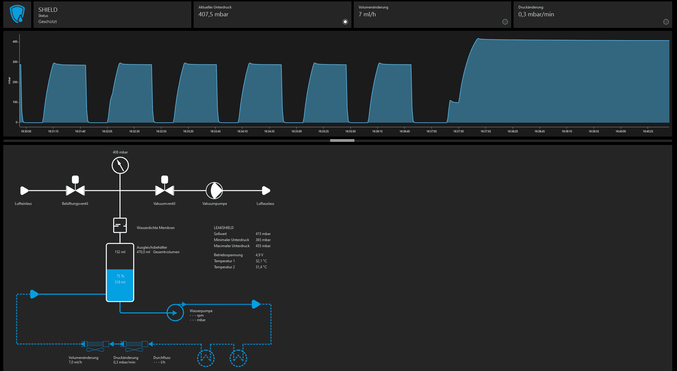

Aktuell liegt meiner max 398 bis 422 mbar, benötigter Unterdruck sind 365, Leckage Indikator bei -43 war noch nie so hoch, habe aber beimE ntlüften eben pumpe immer an und aus gemacht+ mal unterbrochen.

2x D5 schaffen 700 mbar, das ist zuviel fürs LS. Die müssen dann beide bei 3xxx laufen. Den Leakshield auf max -450? Ab -500 mbar anheben und das Wasser siedet.
Lasse jetzt das erste mal den Test laufen, k A. wielange der läuft.

Normalerweise 2-3 x am Tag wie es vorgesehen ist.
Ich glaube eigentlich nicht dass 2-3x nachpumpen wie vorgesehen ist. Wenn es wirklich komplett dicht ist dürfte der Druckverlust wirklich nur minimal sein. Bei mir hat er tagelang nicht nachgepumpt - egal ob der PC den ganzen Tag lief oder ausgeschaltet war. Erfahrung über Wochen habe ich natürlich nicht, dafür ist das Teil zu neu 😅
Ich würde es ehrlich gesagt auch nicht eingebaut lassen wenn der mehrmals täglich Pumpen muss, dafür ist mir das Teil dann wirklich zu laut.
450mbar gibt Aquacomputer als max an
Ja da es ab -500 mbar bereits kurz vor dem Siedepunkt geht, ebenso sind 2x LS ungünstig bei mehreren Pumpen.
@Techlogi hast du das Liquit echt durch einen Kaffeefilter laufen lassen? Das dauert doch ewig bei 2+ Litern.
Bei jedem Systemstart kontrolliert er und dabei entlüftet es wohl etwas und Pumpt nach, sehe das eher als Kontrollen als egffektiv Nachpumpen, da der Wert von 4022 auf knapp unterr 400 bis 390 läuft. Wer weiss ob da nicht doch irgendwie was fehlerhaft ist, wird sich ja zeigen.

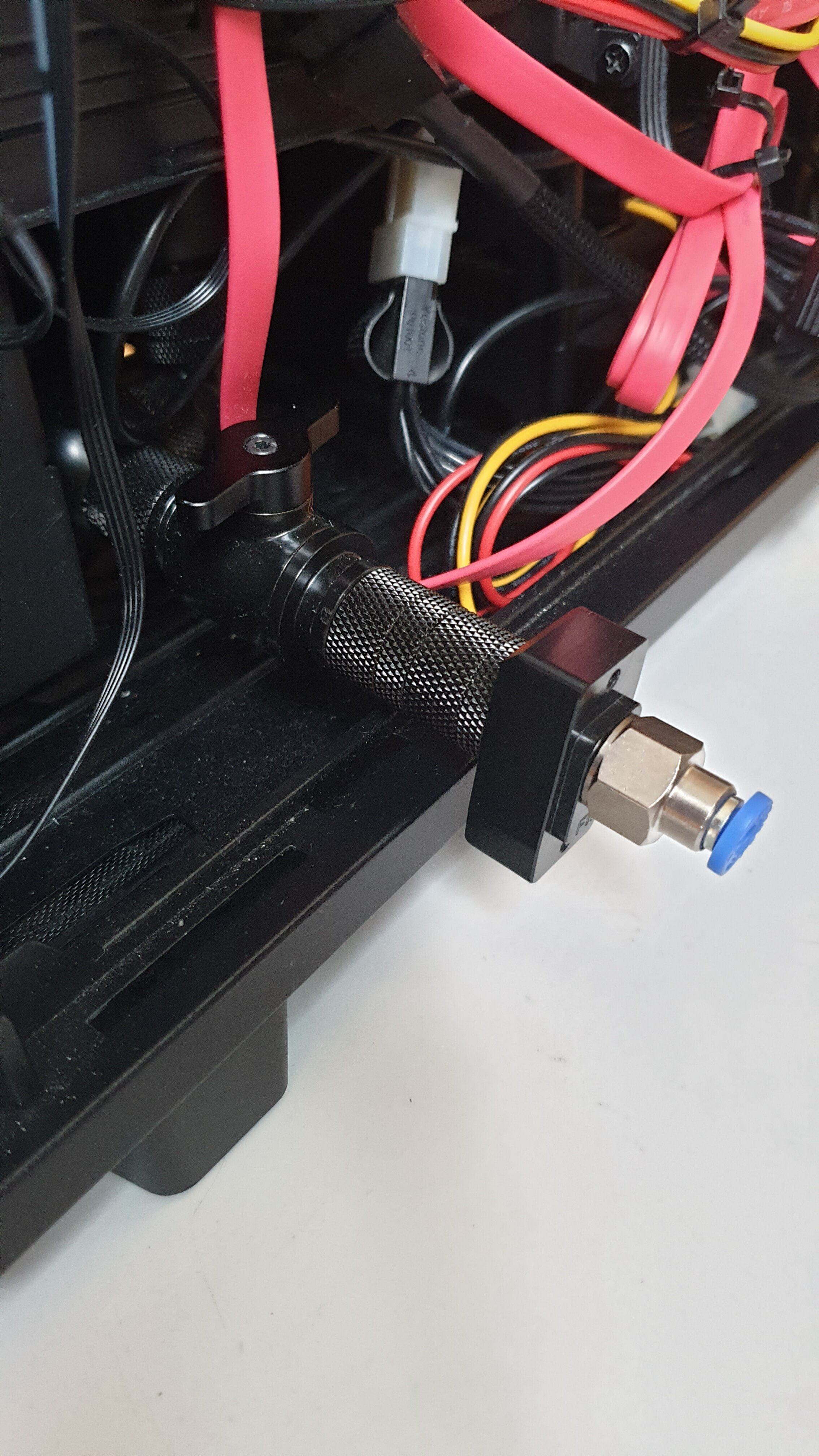

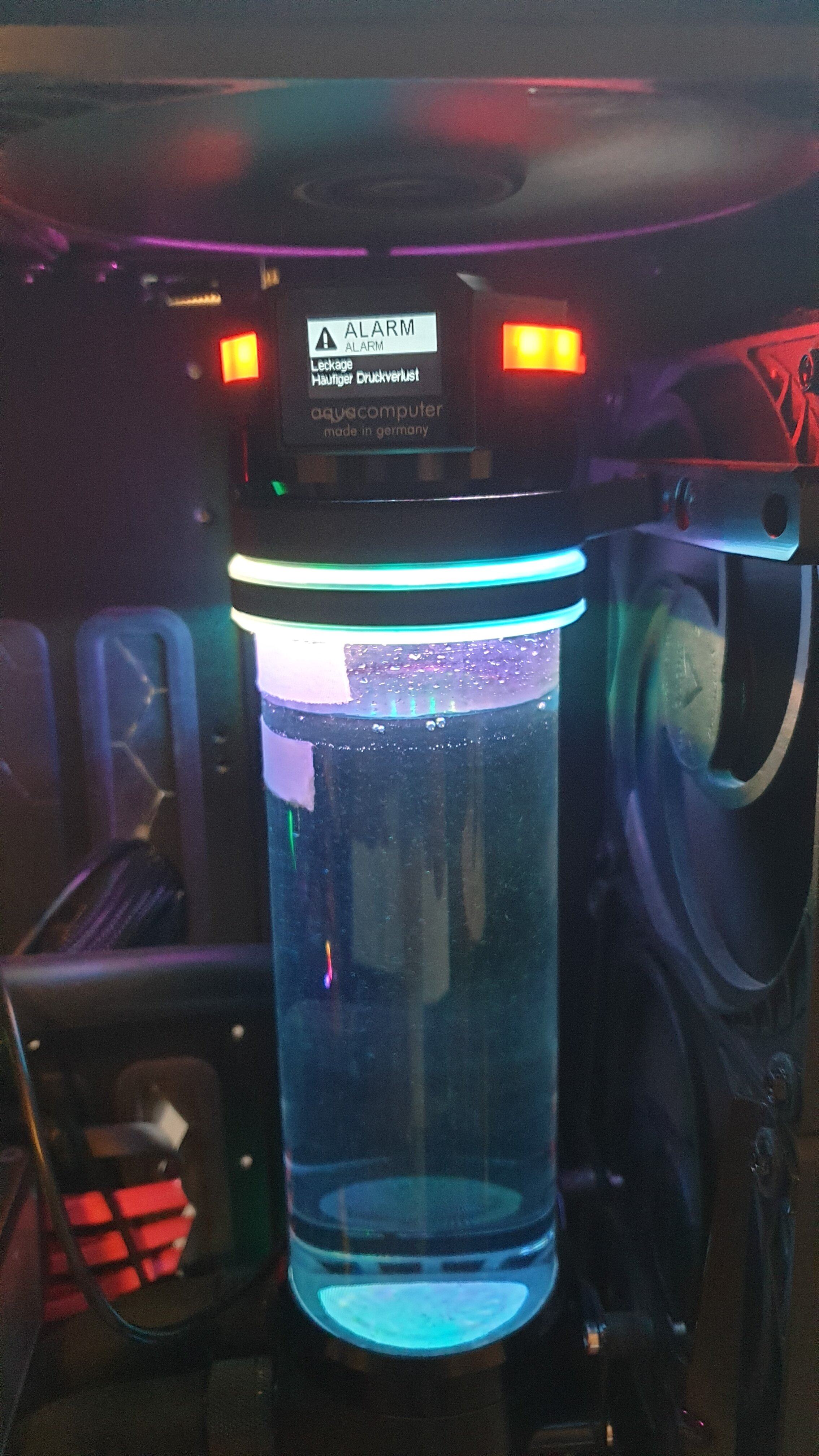

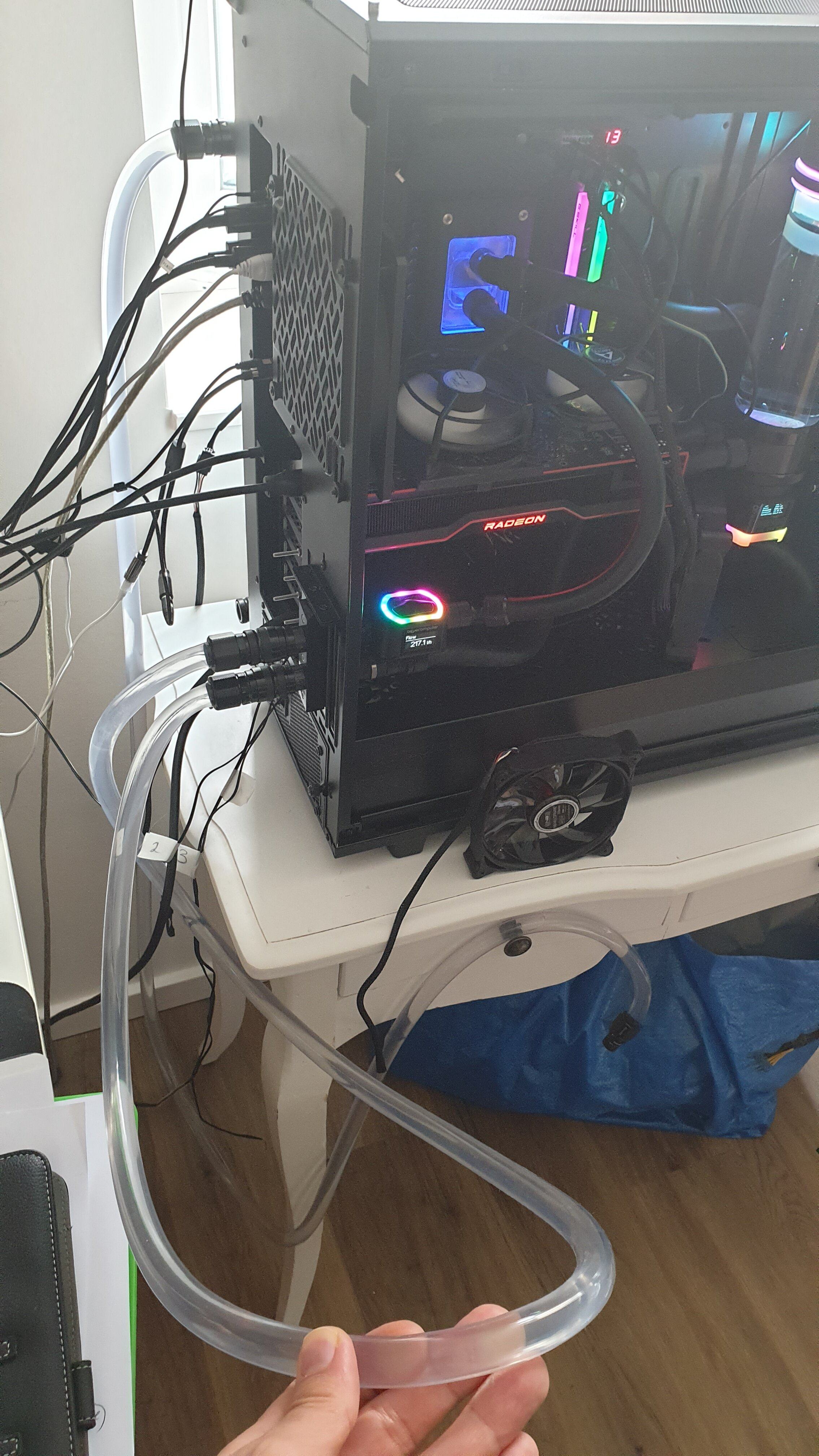

Hab eben den Push pin Fitting am Kugelhahn angebracht und dort den dünnen Befüllschlauch hinein, Kugelhahn auf und los ging der Alarm und das Geblinke.
Laut Anleitung kann man 2 Zeiten pro Tag definieren (wo es nicht stört), in denen nachgepumpt werden soll. Ich vermute daher schon, dass 2mal täglich Nachpumpen "normal" ist. Dafür spricht auch, dass in der Anleitung steht, dass bis 15 Sekunden Nachpumpen täglich auf ein dichtes System schließen lassen. Das entspricht (je nach aufzubauendem Unterdruck) z.B. bei mir in etwa 2x Nachpumpen.

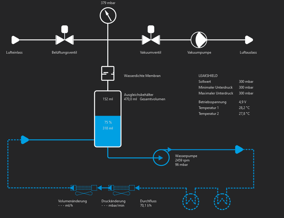

Unter technische Daten (Nachtrag aus den LS FAQ), dann noch folgender Satz: "Luft-Leckrate der Ventile: typ. < 2 ml/min bei 300 mbar Vakuum".
Also wären demnach 60-120ml/h sogar noch im grünen Bereich?
Nachtrag: letztlich mal wieder sowohl als auch, sowohl Stunden als auch Tage sind "normal" :rolleyes2:
Zitat FAQ:
"In der Praxis kommt es je nach Größe des Systems zwischen Stunden bis hin zu Tagen zu einer
Anpassung des Unterdruckes durch LEAKSHIELD. Dies hängt vom LEAKSHIELD zur Verfügung
stehenden Luftvolumen, den Temperaturschwankungen und der Dichtigkeit des Systems ab."
@Ickewars ich probier das gleich ohne Push pin Fillport und nur mit Kugelhahn aufdrehen.
Meinst du der LS hält dagegen? Dann haben wir zumindest die Antwort auf unsere Frage von vor paar Tagen. Mo-Ra ist jedoch abgesteckt.
Kugelhahn auf und Befüllschlauch drin entspricht doch einem Leck und muss Alarm auslösen. Was hat das mit dem Mo-Ra oder dessen Anschlüssen zu tun? Ich versteh leider nicht wie Du das meinst :unsure:

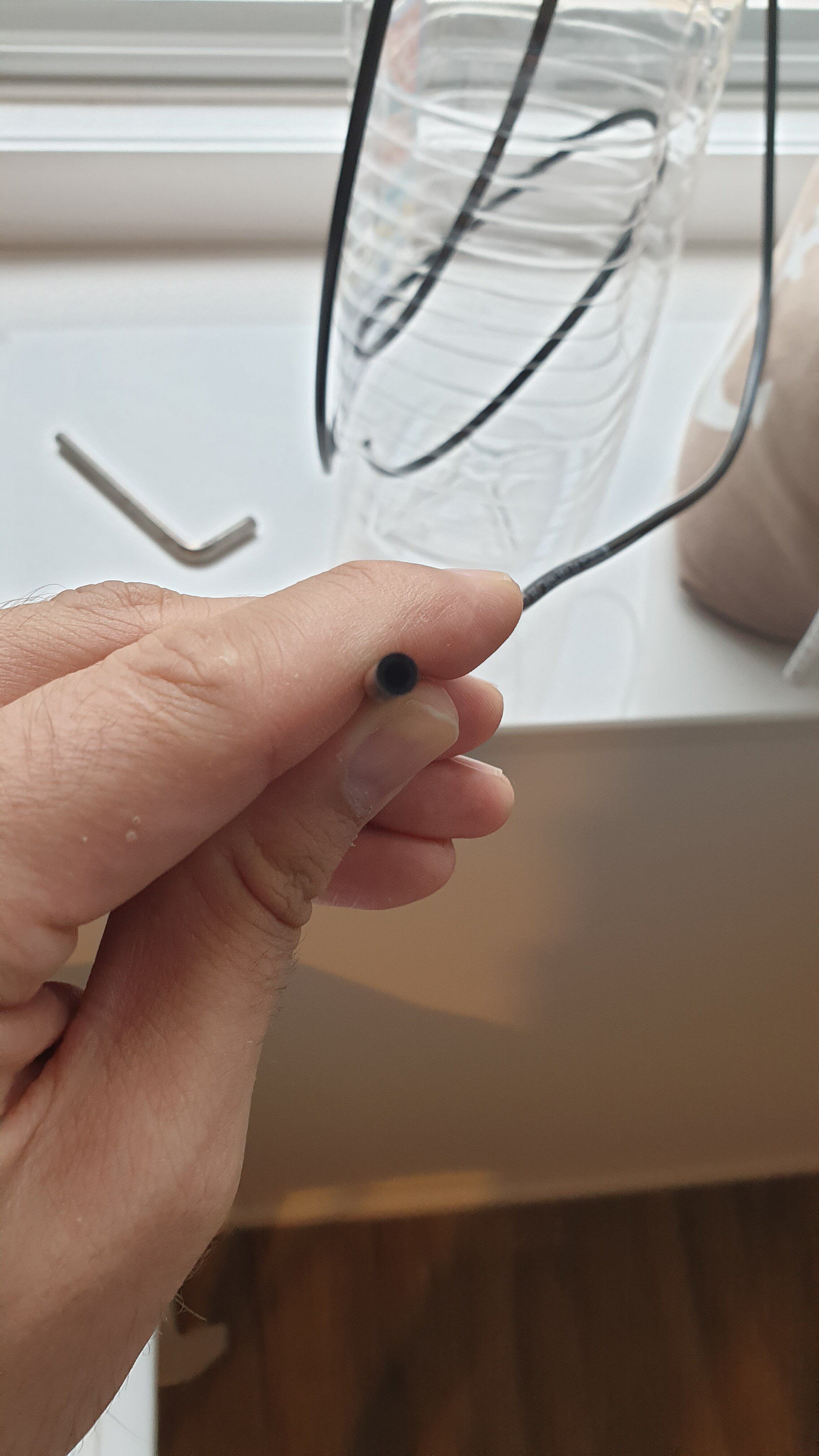

Also 1 Meter WC EPDM am Kugelhahn mit am Ende offen in einer 2 L Flasche , kam nichts durch, der Schlauch ist knochentrocken.
Ist schon ein Unterschied vom Fillport Schlauch und 2-3 mm Durchmesser zu 10mm Innendurchmesser, aber hält.

Du hast doch hoffentlich erst den Kugelhahn aufgemacht, NACHDEM du den Befüllvorgang am LS gestartet hast!?
Wollte ja ablassen, da kam das zum testen ganz gut, werde die Verschlauchung morgen auch anders planen, der Quadro muss woanders hin, GPU noch umbauen, alles entstauben, dann mal sehen wo die Neutrikbuchse hin kann.

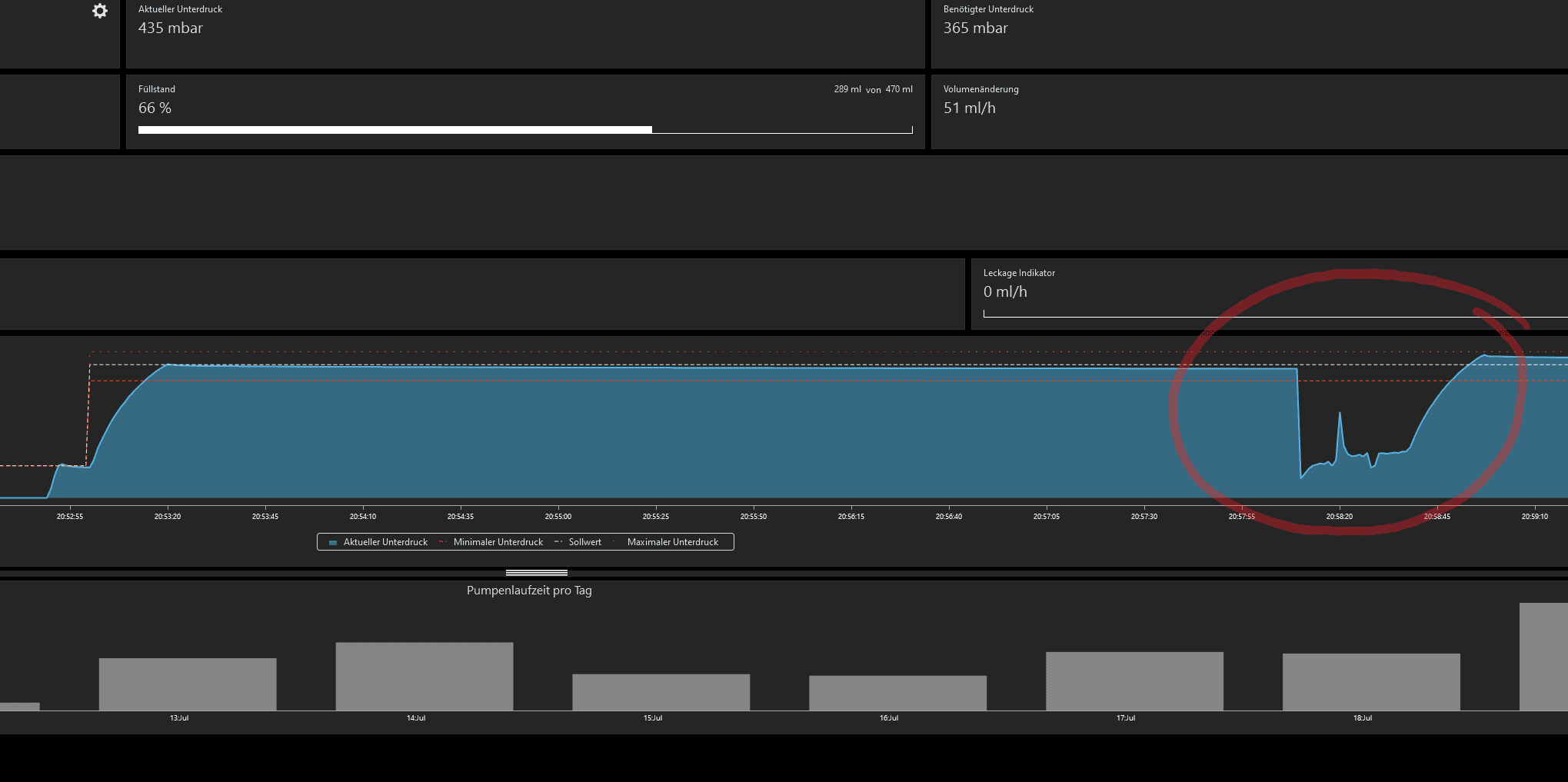

Das hatte ich auch, war bei mir aber eindeutig durch den eingestellten Startboost meiner Pumpen (Den habe ich weil ich sonst nicht höre ob der PC startet - und hatte mich schon ein paar Mal gewundert warum kein Bild kommt, bis ich bemerkt hatte dass die Steckdosenleiste noch ausgeschaltet war :fresse2:).
Konnte ich einfach umgehen, indem ich den maximal erlaubten Druck etwas angehoben habe. Da ist die maximale Einstellung in der Aquasuite glaube bei 490 mbar, das reicht bei mir dann aber auch ohne Druck ablassen + Nachpumpen beim Start.
Seitdem passiert beim Leakshield überhaupt nichts mehr beim Start und die Vakuumpumpe ist nun seit einigen Tagen nicht gestartet.
Ich habe mich schon gefragt, was der kleine Schlauch soll. Also geht das Befüllen nur mit einem dünnen Schlauch. Schade, muss ich mir was überlegen. Das Befüllset mit Slotblende kaufe ich nicht. Das finde ich furchtbar.
Ich hatte ohne den dünnen Schlauch befüllt, das hat auch wunderbar funktioniert.
Allerdings hing der nicht in einer Flasche, sondern ich habe mir im Kanister unten eine Durchführung eingebaut und den dort direkt angeschlossen.
