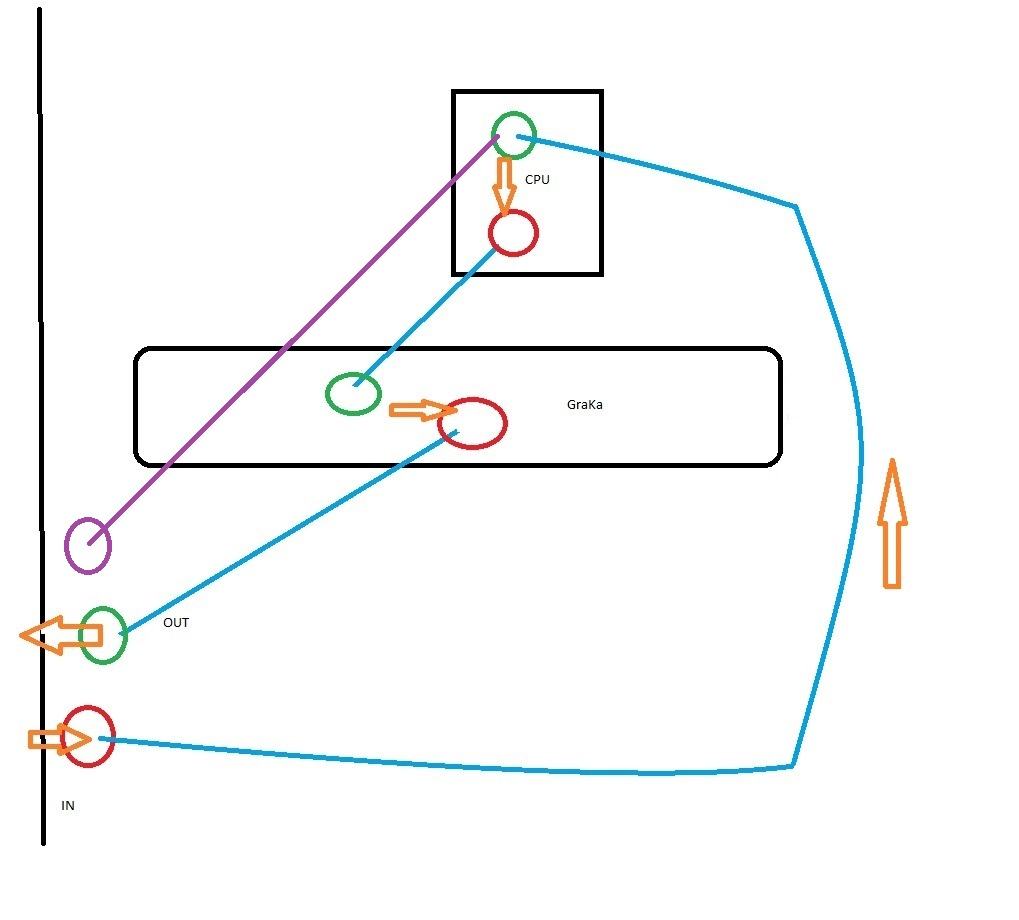

Moin moin,
ich lege momentan noch etwas Geld für meine erste Wasserkühlung inkl. Mo-Ra für meinen PC zur Seite.
Beim ersten Skizzieren der Schlauchverläufe überlege ich gerade was mehr Sinn macht:
Den Eingang ins Gehäuse an der Seitenwand Gehäuse und Seite der Grafikkarte vorbei und direkt oben zur CPU zu führen oder sozusagen unter der Grafikkarte entlang und von der Gehäusefront nach oben zu führen.
Das Gehäuse hat keine Schlauchdurchführungen und ich würde wohl die kaufbaren PCI-Slot Durchführungen nutzen, da ich wahrscheinlich nicht vernünftig selber Löcher ins Gehäuse bohren kann. Die Durchführrung könnte sowohl senkrecht als auch waagerecht ins Gehäuse unterhalb der Grafikkarte gebaut werden (fractal define7). Ich vermute mal, da der Schlauch in beiden Varianten gebogen wird nimmt sich das nichts?
Schön muss es auch nicht aussehen, da ich kein Seitenfenster habe.
Im Bild habe ich mal versucht den "langen Weg" unterhalb der Grafikkarte zu skizzieren (Lila wäre die Seitenwand-Variante die aber fast S-förmig gebogen sein müsste, um zur CPU zu gelangen). 😅
Könntest du nicht einfach die Slotblende senkrecht einbauen, den unteren Anschluss zur Grafikkarte führen und den oberen direkt zur CPU, ohne den langen Umweg? Also 45° Winkel und damit dann hoch. Da müsste doch eigentlich genug Platz sein.
Ach vielen Dank, manchmal sieht man vor Wald die ganzen Bäume nicht - das Problem, wenn man sich zum ersten mal damit befasst. Nach richtigem Hingucken (😫) sieht es so aus, als sitzt die senkrechte Blende zwar unterhalb, aber neben der Grafikkarte (die obere Durchführung wäre kurz unterhalb/auf Höhe der Grafikkarte) - der Hinweis mit den Winkeln dürfte klappen und der bessere Weg sein 👍
Bei Deinem CPU-Kühlblock ist (lt Skizze) oben "in" und unten "out"?

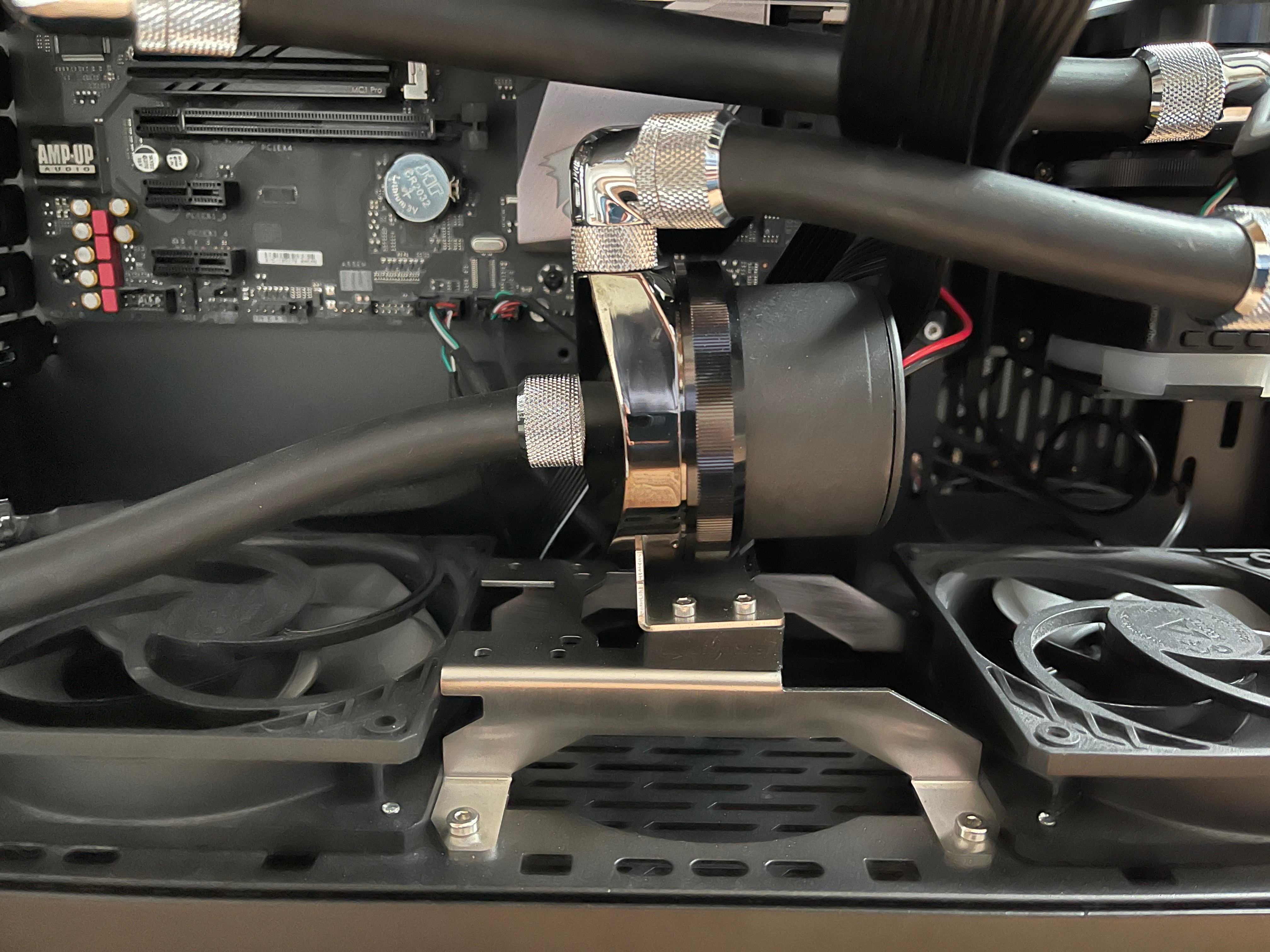

Noch ein follow up zur Entlüftungsdiskussion in meinem Loop:
Als ich die zweite D5 verbaut habe, habe ich leider den Zulauf zur Pumpe etwas zu kurz (denke so 5-10mm) gemacht. Durch den Zug am Schlauch neigt die Pumpe ganz leicht nach links/unten, könnte das auch Probleme verursachen? Ich bin davon ausgegangen, dass das bis auf die Optik keine Probleme macht? Man soll die D5 Ja nicht mit dem Rotor nach unten verbauen aber ich denke mal dass wenige Grad hier keine Auswirkung haben? Will es nur mal um sicher zu gehen hier erwähnt haben :d
diese leichte Neigung ist kein Problem. Es ist einfach so, dass du Blasen wieder ansaugst. Gerade die kleinen Bläschen sind hartnäckig. Die großen Blasen kriege ich gut raus, in dem ich den Zulauf der Distro unter die Wasseroberfläche bringe. Dann beruhigt sich das. Die kleinen Bläschen brauchen bei mir auch lange.

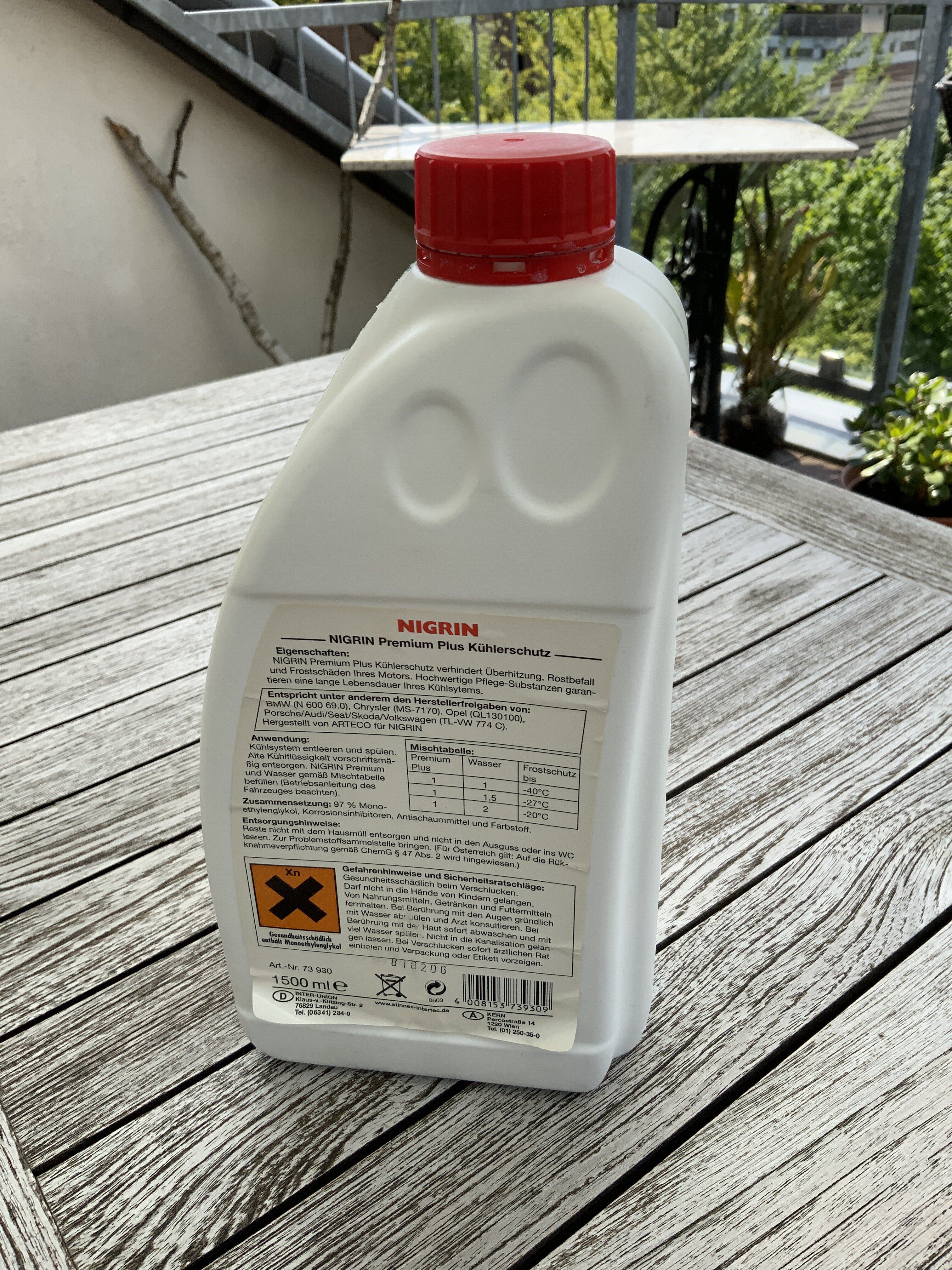

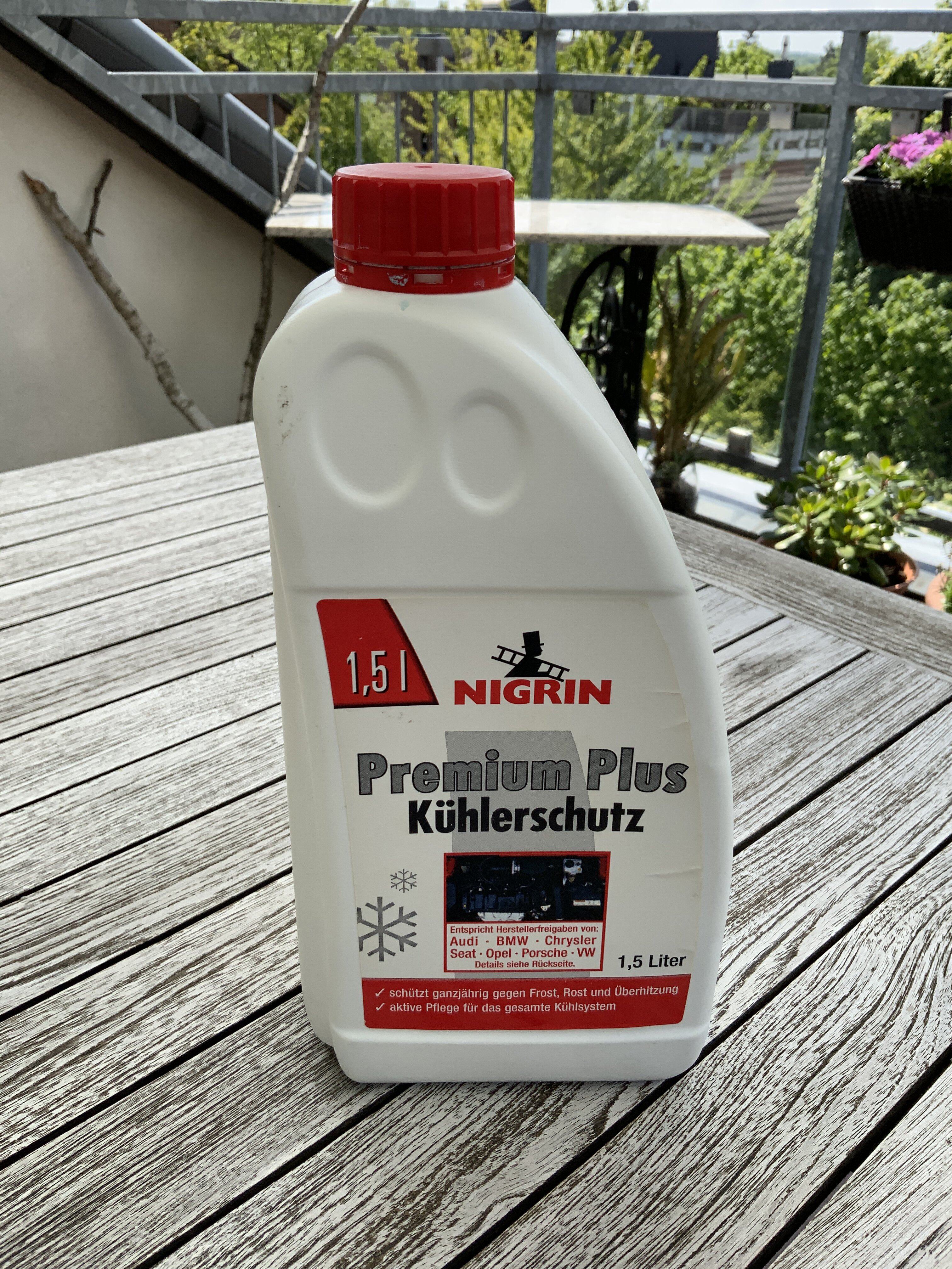

Die Schläuche sind in den letzten Jahren nicht wirklich besser geworden. Mit den Kriterien weich und knickrestistent wird es dann schwer möglich. Früher hatten wir PUR-Schläuche, da gab es das alles irgendwie nicht. Ich bin irgendwann auf Tygon umgestiegen. Erst 11/8, dann recht schnell 16/10. und diese Schläuche hatte ich teils 10 Jahre und mehr im Rechner. Die waren sogar wiederverwendbar. Es hat sich eben nicht viel daran geändert, dass es viel Müll am Markt gibt.
Benutzt habe ich immer sowas wie G48 Und keine Probleme mit Ablagerungen. Die Flasche habe ich seit 2007. 400 ml sind noch drin . Aber der Kanister klares DP Ultra steht schon hier. Der kommt dann zum Einsatz, wenn ich nicht mehr viel verändere.
64CCC778-E336-4E3E-AA78-E767DCC0FF97.jpeg 33B40586-41AE-4B49-9685-7D5A12554C0F.jpeg
Deswegen überlege ich immer nur grob die großen Verbindungen. Alles andere ergibt sich dann spontan beim Einbau. Dabei kann man viel besser die Dimensionen abschätzen, was mit Strichzeichnungen nämlich überhaupt nicht geht.
