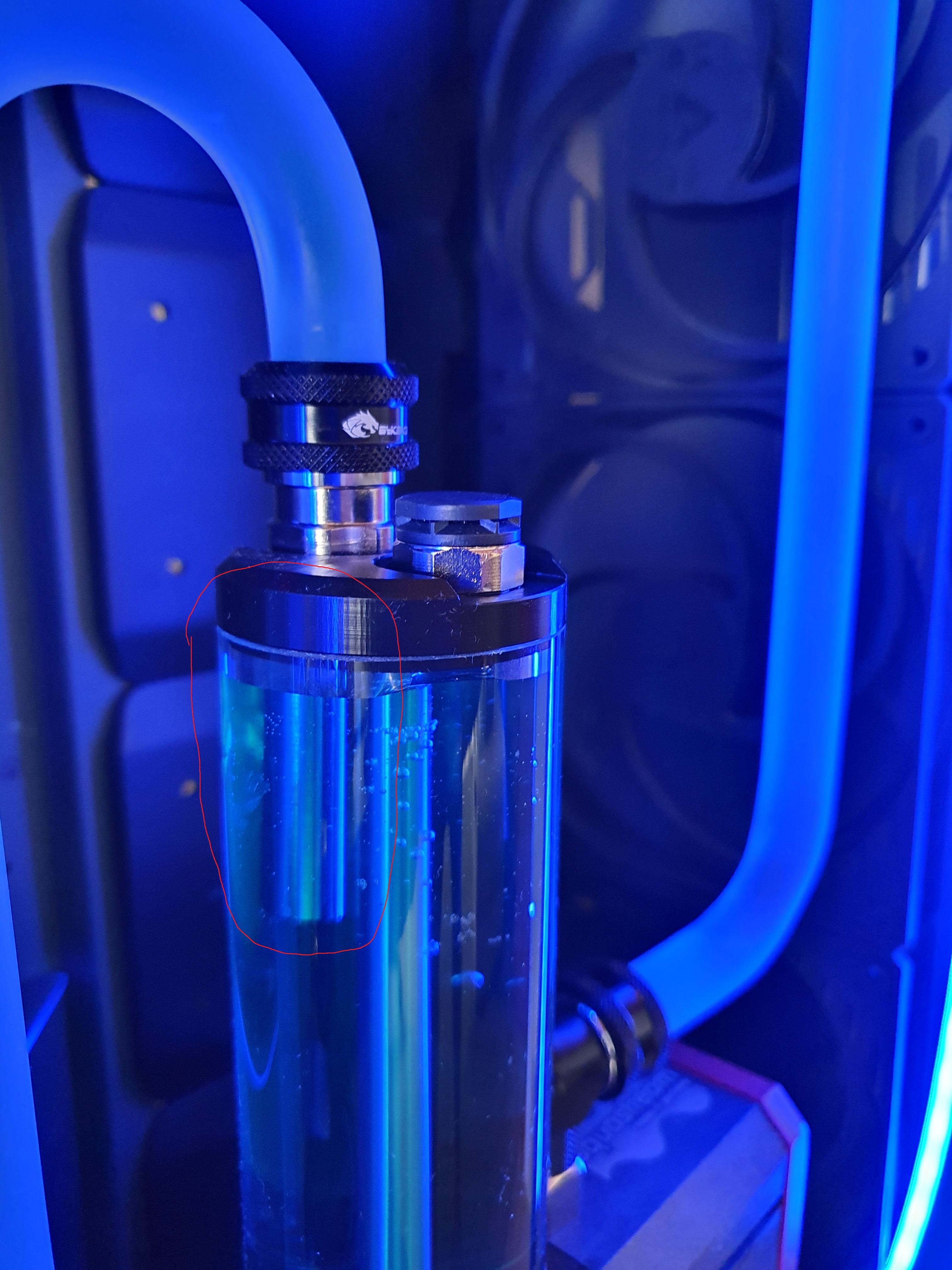

Sorry, da steh ich gerade aufm Schlauch (oder der Hardtube). Sowohl AC als auch WC verkaufen das Plexirohr ja als Steigrohr, was in den Deckel geschraubt wird, wenn von oben das Wasser reinkommt. Auf deinem Bild erkennt man leider nicht ganz, ob das Rohr komplett unter Wasser ist, aber wenn es da raussprudelt, dann ist es doch kein Wunder, wenn da immer mal wieder Luft ins System kommt.
Edit: aahh gerade nochmal geschaut, das ist bei dir ja garkein klassisches Steigrohr sondern wirklich explizit dafür da, dass es oben raus blubbert. Trotzdem ist das bei dir ja ein anderer Grund für die Blasen im System als wenn man ein normales Steigrohr hat, welches unter der Wasseroberkante endet.
Wenn ich das laut einem Video eben richtig verstanden habe ist das bei der Aqualis wie die ital. Espressokannen mit einem Steigrohr mit zwei oder mehr Öffnungen am Ende wo es heraus tropft und Luft entweichen kann.

Genau, laut AC sind es 8 Öffnungen. Aber das ist ja wie gesagt etwas anderes, als die Steigrohre, die man verwendet, wenn von oben Wasser zugeführt wird.
bei mir steigt das Wasser im Mittelrohr nach oben, da es von unten kommt. Von oben fallt das Wasser in den AGB, Fallrohr. Wie man es dann wirklich nennt ist egal. Das Wasser im Mittelrohr kann nur nach oben, weil unten im Adapter alles voll ist.
Ja das macht es auch nebst wenig Videoquellen zur Inbetriebnahme schwierig zu verstehen, da beides wohl Steigrohr heißt und je nach Model und Anleitung komplett anders verbaut wird.
das geht aber beim Ultitube nicht, oder? Die Rohre die da angeboten werden sind ja für den Anschluss am Deckel. Du hast da nen Aqualis wenn ich das richtig sehe?
Er hat den Aqualis ja.
eigentlich ist das Steigrohr einzigartig im AC AGB, denn es wird nur zur Befestigung der Glasröhre benötigt. Ultitube ist das Gegenteil, also normal wie die anderen. Ich muss den Wasserfall eigentlich nicht nutzen, sondern kann wie bei allen anderen AGBs den Eingang für unten nutzen.
Achso das läuft über diese Säule in der Mitte die sie bei den Aqualis ja scheinbar eh zur Stabilisierung brauchen. Dann macht das natürlich Sinn.

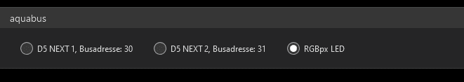

Haben wir hier jemanden der 3 D5 Next in einem System verbaut hat oder anders gefragt, gibt es wohl Adressenprobleme mit drei D5 Next in einem System?
@Tundor
unbedingt, es geht nix über Sicherheit
Meinst du deswegen?
Das bezieht sich doch nur auf Aquabus?
ja das auch, ich habe beide USB und Aquabus

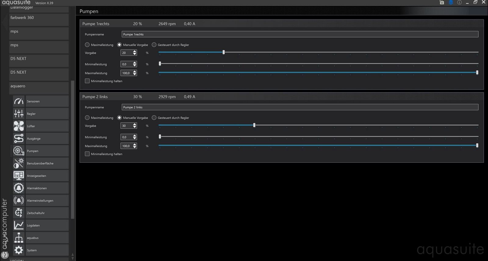

Hatte ja vor einer Woche die zweite D5 eingebaut und entsprechend nochmal neu befüllt. Wenn ich den Durchfluss auf über 170L hochjage, habe ich extrem viele Luftblasen im AGB die dann anscheinend auch wieder in den Loop zurück gesaugt werden. Ich krieg den Mist einfach nicht aus dem Kreislauf :rolleyes2:
Hier mal ein Video zur Veranschaulichung. Sorry für die Spiegelungen, hatte die Scheibe nicht ausgebaut.
Grössere AGB und IN nach möglichkeit von oben durch ein Steigrohr danach hast du ruhe mit Blasen.
