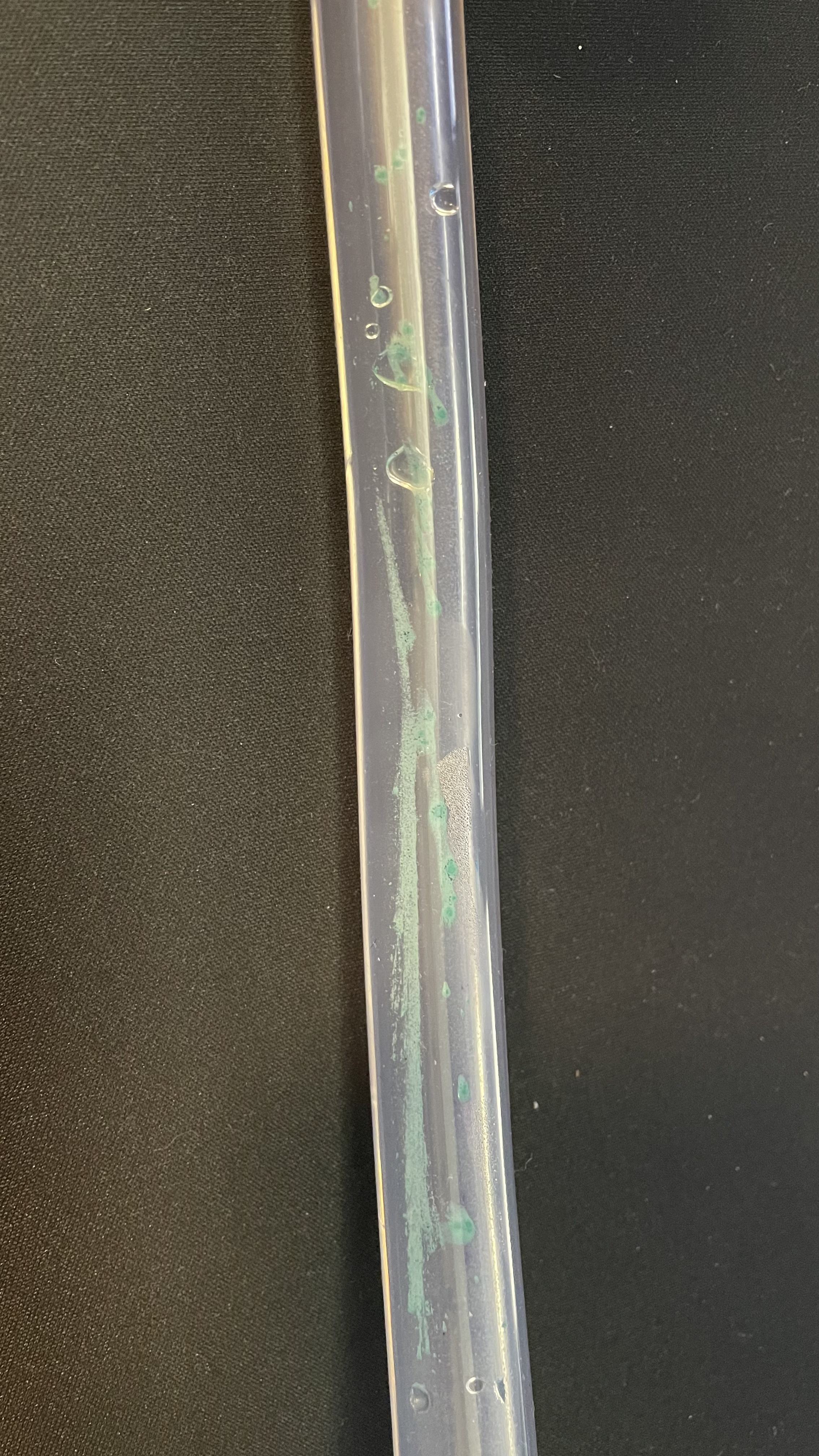

Als ich den MO-RA3 angeschlossen habe, sah nach einem Tag alles so aus:
Die Schläuche etc. waren davor glasklar. Kackt mich richtig an...

Habe immer AC DP Ultra in rot verwendet. Keine Ahnung, wie das zusammengebraut wird.
Gespült habe ich nur halbherzig. Wenn ich es davor gewusst hätte, dann hätte ich literweise Bremsenreiniger, Nitro etc. durchlaufen lassen.
Ausgelöste Kupferablagerungen verstopfen aber in der Regel nicht so stark und sollten kein Problem sein.
Manchmal ist das einfach so.

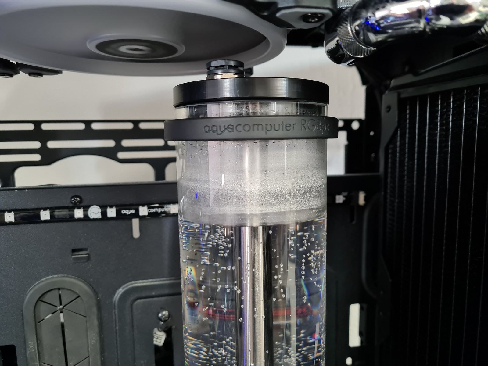

Ich vermisse die wenigen Bläschen im AGB, sah aus wie kleine glitzernde Sterne ;)
Ich stell die Lüfter am Mora einfach schnell auf 40 grad soll Temp vom Wasser. Das geht dann nicht lange :LOL:
das mit dem Wasser versteh ich nicht, Luft aus dem Wasser lösen? Die Luft besteht aus verschiedenen Gasen was soll denn gelöst und entfernt werden,Sauerstoff?

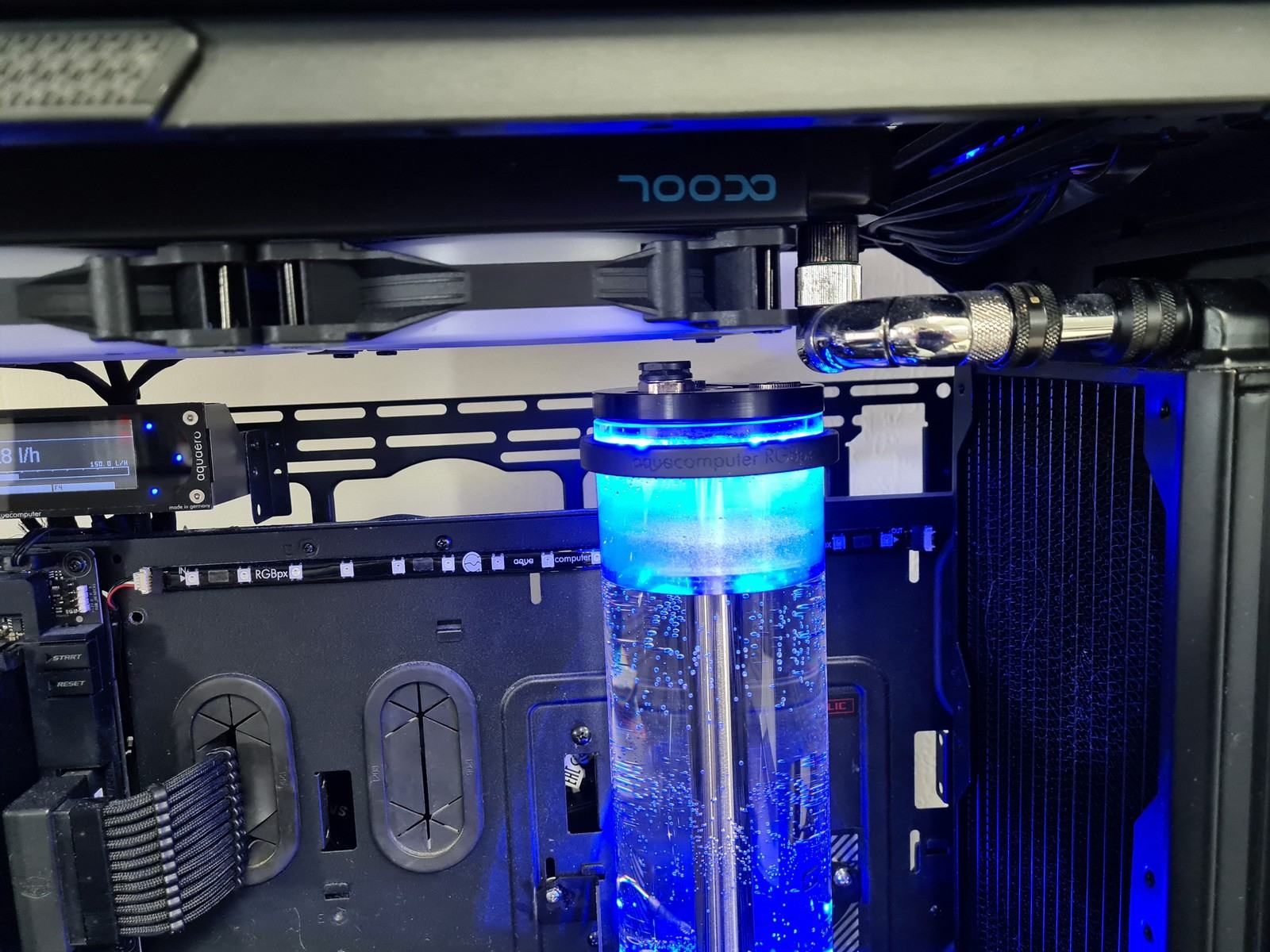

@Tundor
habe mal ein Bild von meinem AGB gemacht, ist der 880er Aqualis. Die Einbauhöhe ist gewollt geht auch niedriger. Sind bis zum Lüfter noch 18mm. Ich befülle mit einer Flasche, geht ganz locker. Deine Blasen sind hausgemacht, in so einem kleinen AGB mit zwei dicken Pumpen bekommste die Blasen nie weg. In meinem AGB strömt das Wasser von oben bei einem Durchfluss von 70l/h derzeit und reißt damit kleine Blasen mit ins Wasser. Die kommen aber unten nicht an, sondern steigen an die Oberfläche. Mach es einfach wie schon vorgeschlagen, wenig Druck und warte, irgendwann sind die Blasen weg.

Ich empfand früher beim ansehen der Custom Loops und deren AGBs die Blasen als störend. Traue mich auch nicht die bis Oberkante zu füllen, Ausgleichsmembran sollte aber nichts durchlassen.
ganz voll mache ich mein AGB auch nicht weil ja sonst der Wassersäuleneffekt nicht da ist:lol:. Jetzt im Moment fehlt einiges an Wasser wird aber auch nicht mehr nachgefüllt weil umgebaut wird. Warte nur noch auf meine Teile.

@Maexi mal blöd gefragt, läuft bei dir das Wasser über das Steigrohr rein und sprudelt dann oben raus oder wie funktioniert das bei dir?
Eigentlich hatte ich das bisher immer so verstanden, dass das Steigrohr immer unter Wasser sein soll, eben damit keine Luft mit eingezogen werden kann.
Bei einem großen AGB kann man außerdem auch am Wasserstand sehen, ob sich noch Luft im System befindet. Ist wie beim Baum die Jahresringe, nur hier ist es Luft die dafür sorgt, wenn sie verschwindet, das Wasser aus dem AGB das System wieder auffüllt. Kann man das sehen?
@deveth0
Genau so funktioniert das und Du hast recht es geht nur so. Aber ich habe ein Steigrohr, also der AGB und ein Wasserzulauf von oben ist ein Fallrohr. Das unter Wasser muss damit keine Luft nach Stillstand angesaugt wird. Aber nicht immer geht die Luft mit ins System. Wasserstandausgleich?

Sorry, da steh ich gerade aufm Schlauch (oder der Hardtube). Sowohl AC als auch WC verkaufen das Plexirohr ja als Steigrohr, was in den Deckel geschraubt wird, wenn von oben das Wasser reinkommt. Auf deinem Bild erkennt man leider nicht ganz, ob das Rohr komplett unter Wasser ist, aber wenn es da raussprudelt, dann ist es doch kein Wunder, wenn da immer mal wieder Luft ins System kommt.
Edit: aahh gerade nochmal geschaut, das ist bei dir ja garkein klassisches Steigrohr sondern wirklich explizit dafür da, dass es oben raus blubbert. Trotzdem ist das bei dir ja ein anderer Grund für die Blasen im System als wenn man ein normales Steigrohr hat, welches unter der Wasseroberkante endet.
Wenn ich das laut einem Video eben richtig verstanden habe ist das bei der Aqualis wie die ital. Espressokannen mit einem Steigrohr mit zwei oder mehr Öffnungen am Ende wo es heraus tropft und Luft entweichen kann.

Genau, laut AC sind es 8 Öffnungen. Aber das ist ja wie gesagt etwas anderes, als die Steigrohre, die man verwendet, wenn von oben Wasser zugeführt wird.
