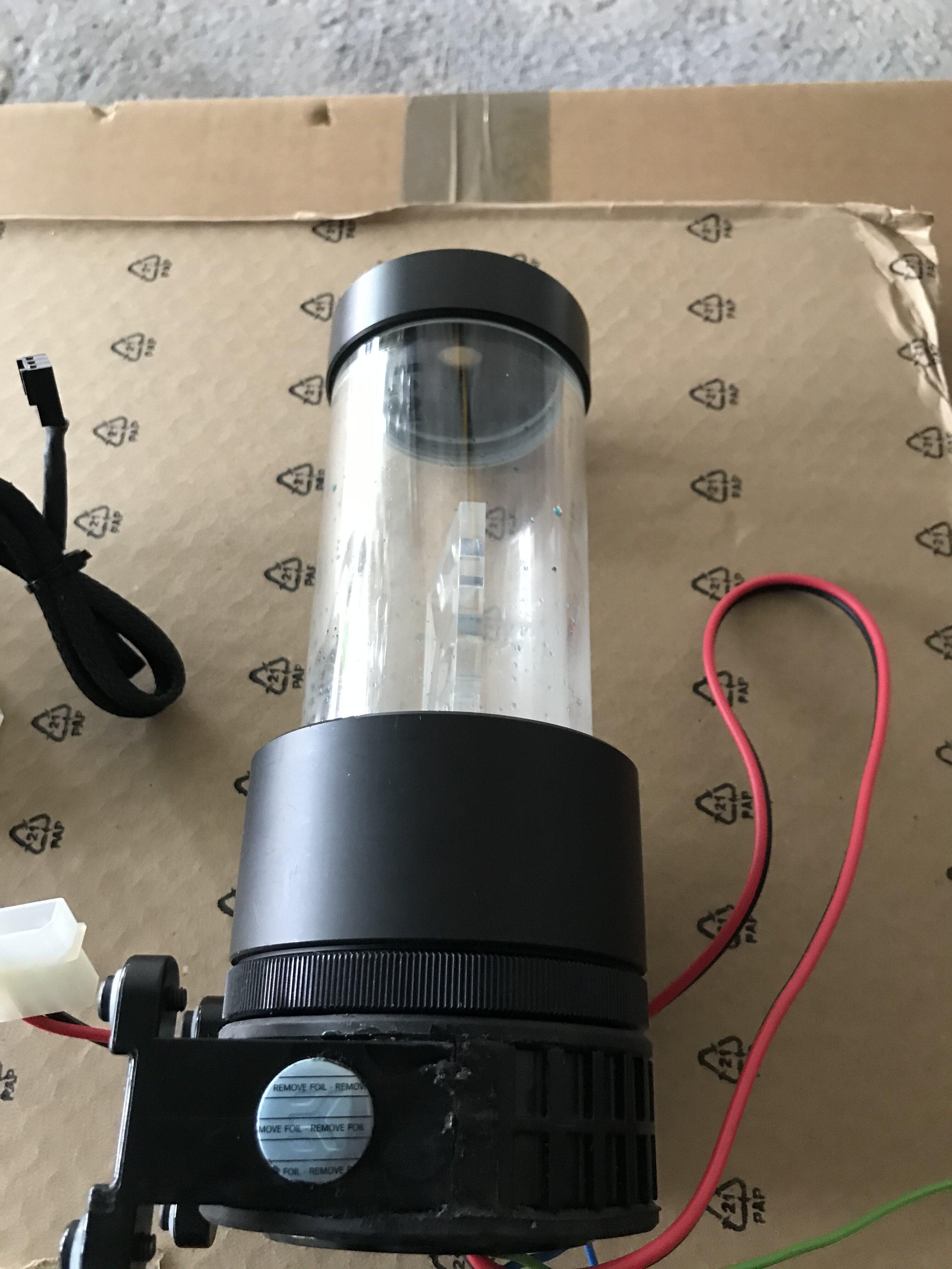

Dein Ernst??? AC hat den Ring hergestellt im Wissen das man ich zerstören muss? Möglich das man ihn dehnen kann? Frag doch einfach mal AC wie die das machen.
Problem ist das ich ihn wie man auf dem Bild sieht nirgendwo einfach drübermachen kann aufgrund der Schläuche und co.
Und entweder Wasser ablassen oder aufschneiden oder verzichten
ich weiß nicht ob der Deckel dazu ab muss. Ich habe ein Aqualis und zwei Ringe, die lassen sich dehnen und verrutschen anschließend auch nicht. So wie das auf dem Bild aussieht, lassen sich die Ringe dehnen.
Könnte ich in meinem Usecase den einfach dehnen?
@silram
den oberen Schlauch musste natürlich entfernen, Schlauchklemme drauf und abklemmen. Den Schlauch abziehen 1-26 Handtücher zum Flüssigkeitsreste aufnehmen an die Seite legen, eventuell sogar nutzen, dann Ring drüber feddich. Stoppuhr anhalten und Zeit nehmen, sollten so 2 Minuten sein.
@silram
Eine Schlauchklemme habe ich erstmal nicht, würde man mit einer Schlauchklemme den Schlauch irgendwie beschädigen? Weil gut für den Schlauch kann das nicht sein oder?
Da zahlt sich ein durchdachtes Ablasssystem aus. Schnell Wasser ablassen, Schlauch ab, Ring drauf, Schlauch wieder drauf und zurück mit dem Wasser. Klar Entlüften fällt halt nochmal an.

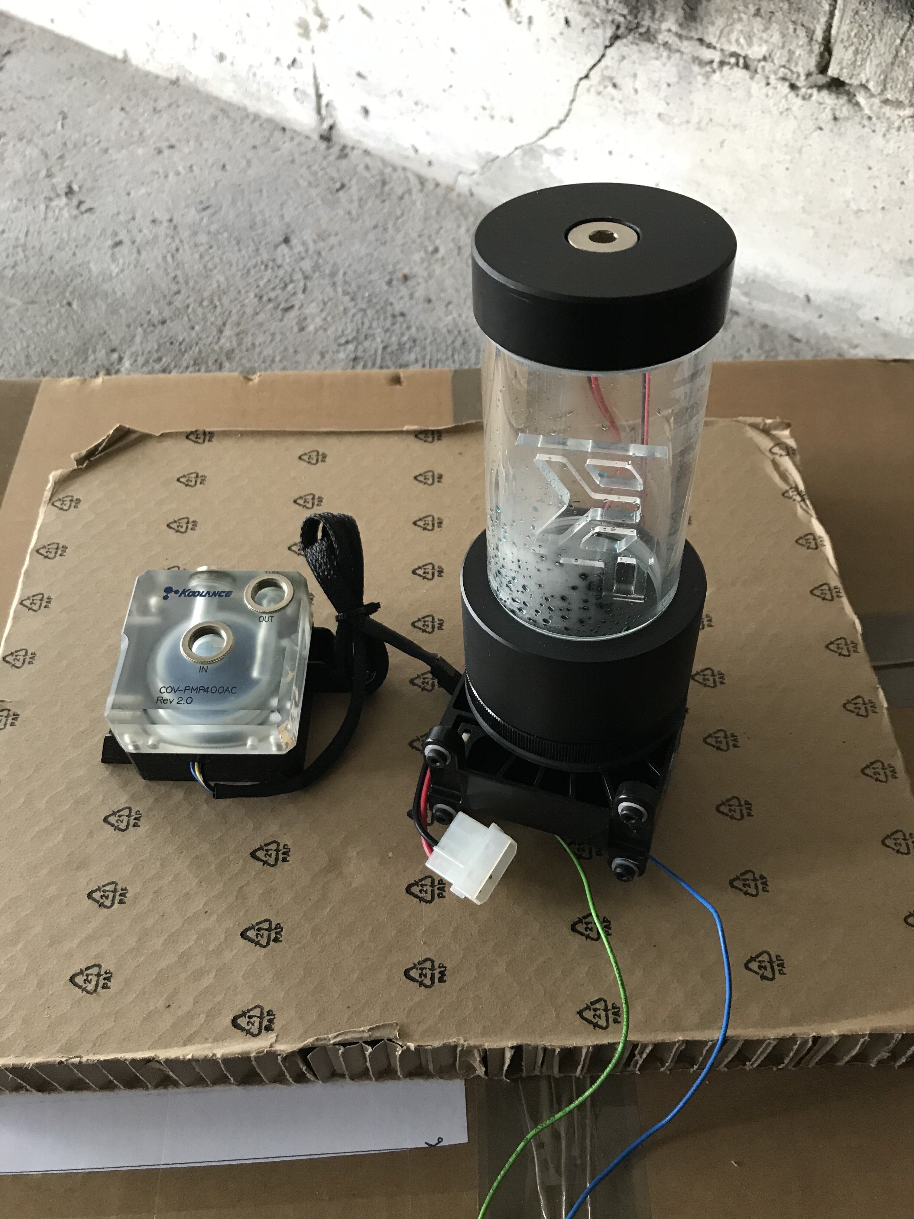

Weiß jemand, was genau das für ein AGB auf der D5 ist?

2 Ikea Klemmen für gefrierbeutel/Plastikbeutel. Teil abgeklemmt, Welt gut.
Könnte ich auch machen, wollte halt ungerne wieder Luft ins System reinholen nachdem ich die vor einer Woche entlüftet habe (meine erste WaKü).
Mir gings nach dem Prinzip wenns einmal läuft möchte ich nicht X mal rumspielen bis es dann echt mal undicht ist und ich nen Problem habe
das schadet den Schlauch nicht wenn man den einknickt?
Sieht aus wie der, oder?
Evtl. auch die 160er Version davon ... kannste ja messen.

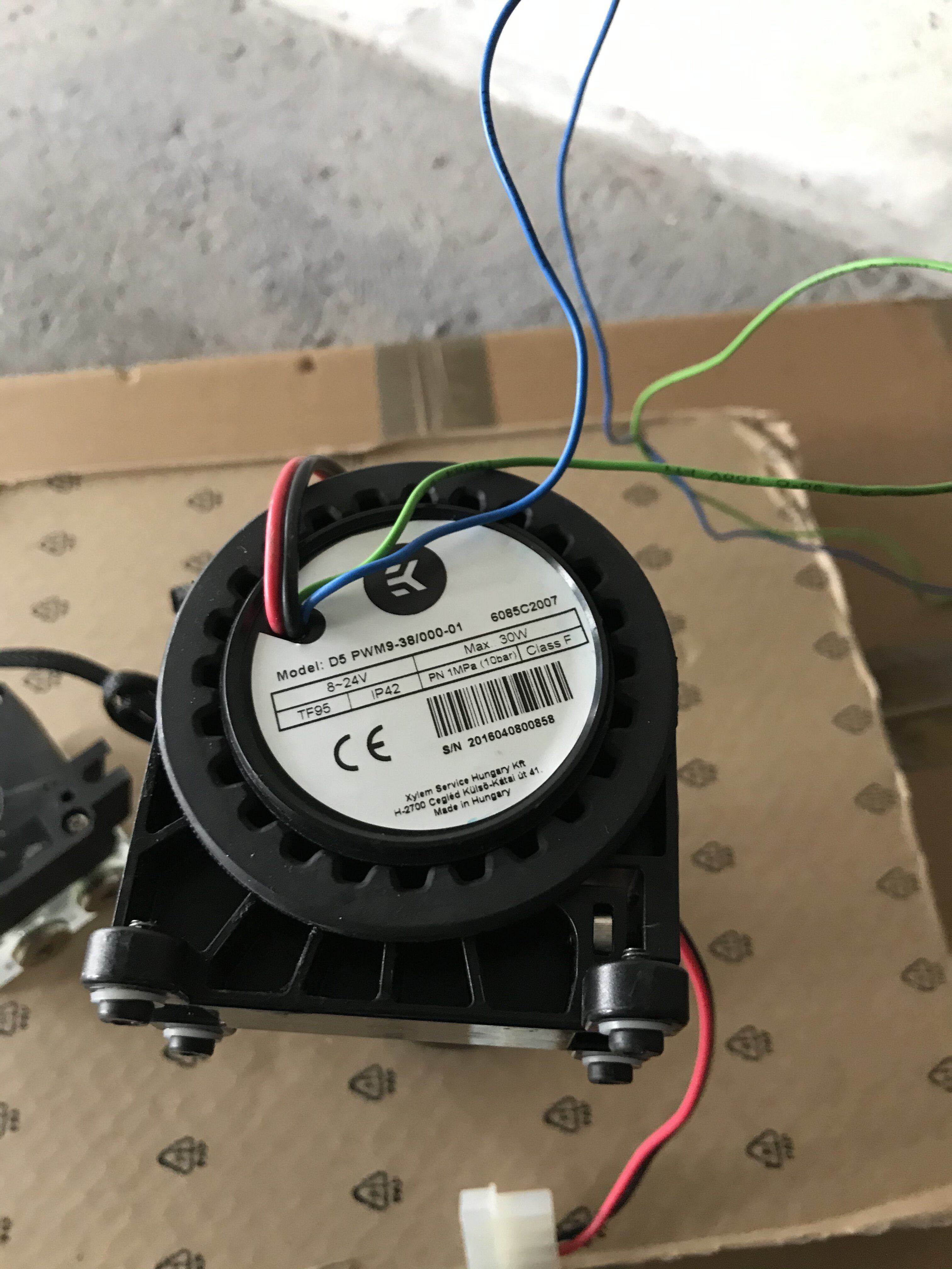

Hm...irgendwie fehlt der weiße Ring dann bei mir.
Auf der Pumpe steht das:

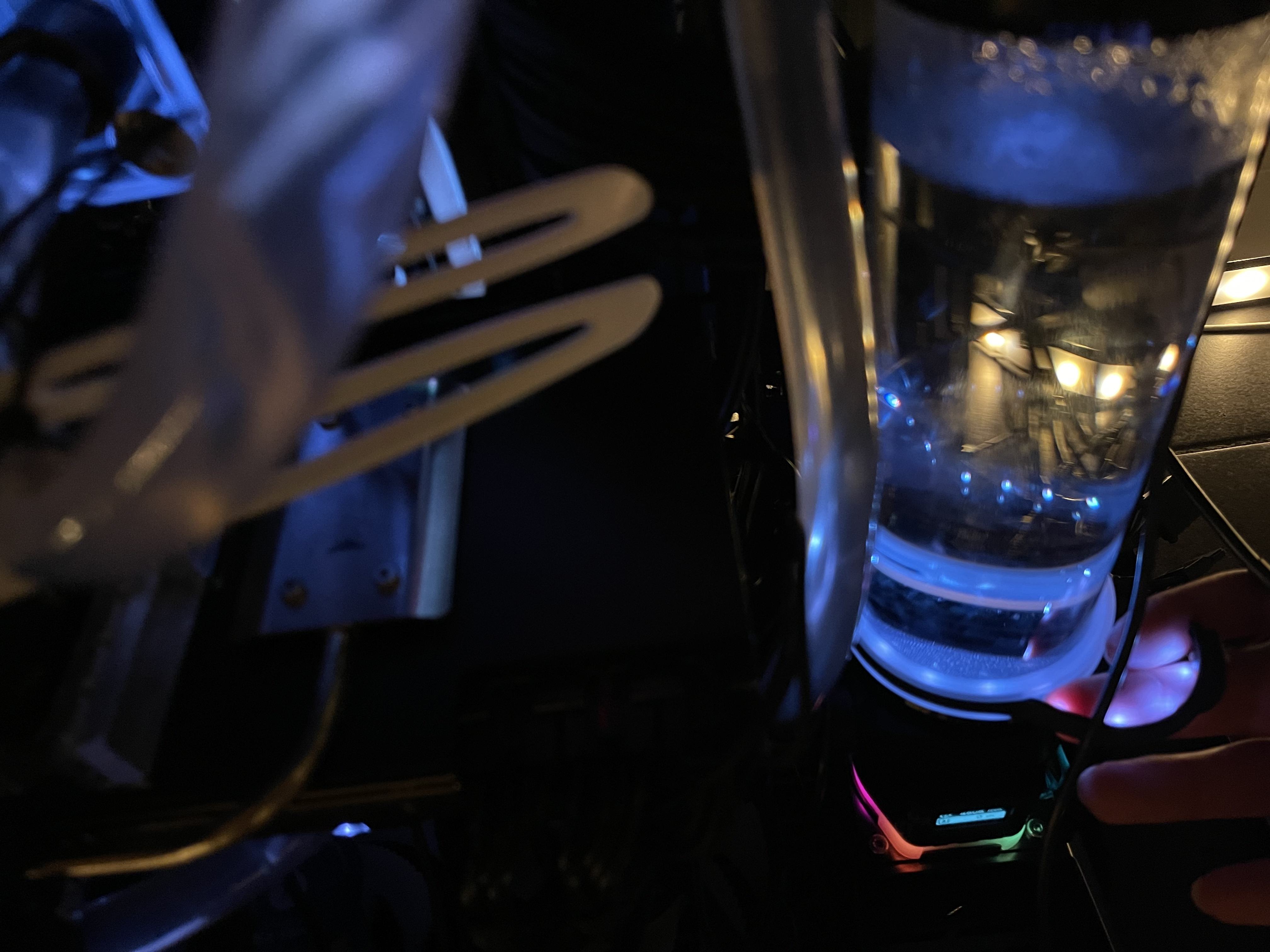

Ich würde sagen - verzichte auf den LED Ring. Ich finde die optisch leider nicht ganz so schön, da die LEDs zu sehr punktuell durch das Wasser durchscheinen.
Kommt auf dem Bild nicht so gut rüber, aber ich finde es nicht nicht so gut aus.

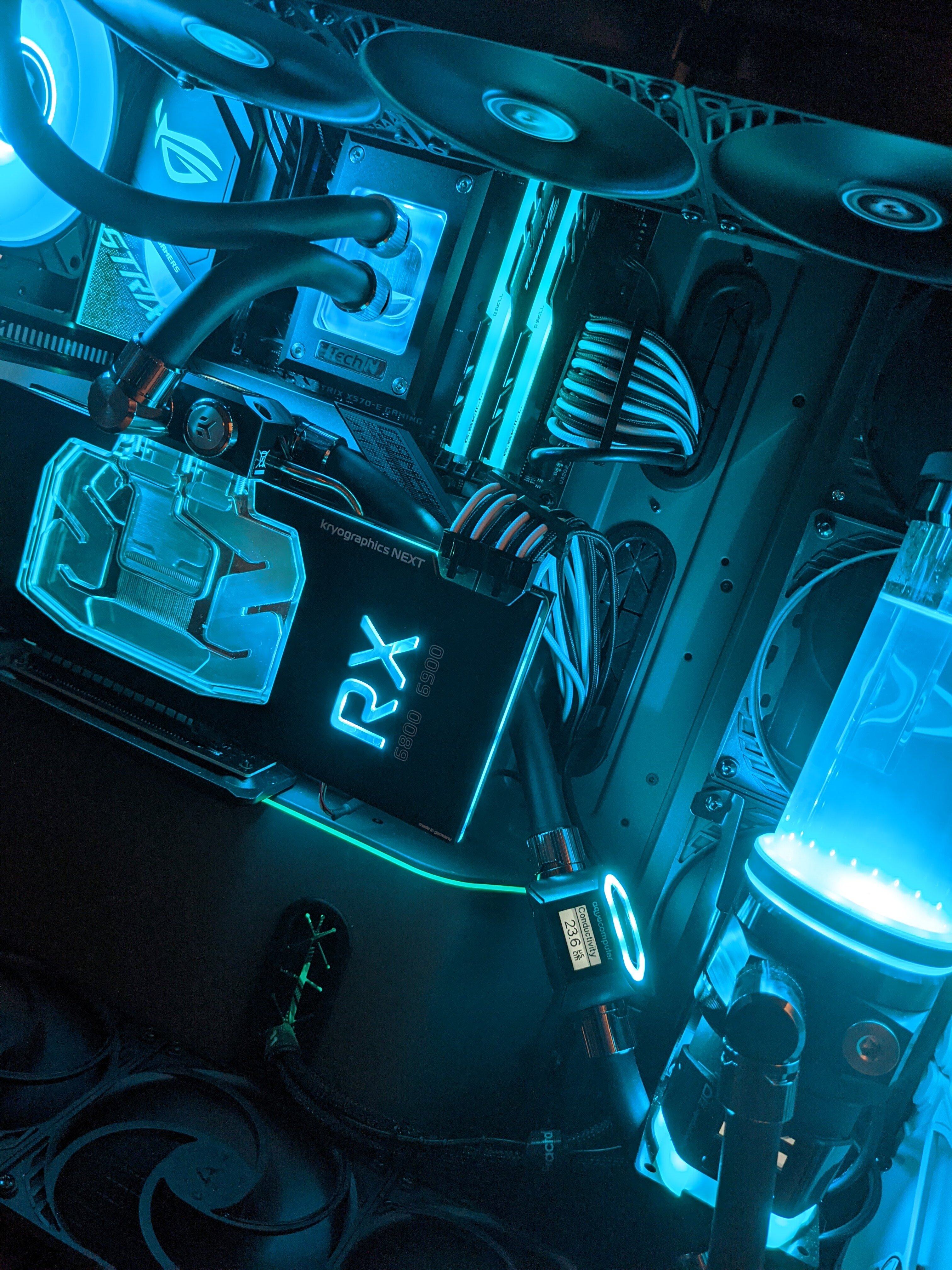

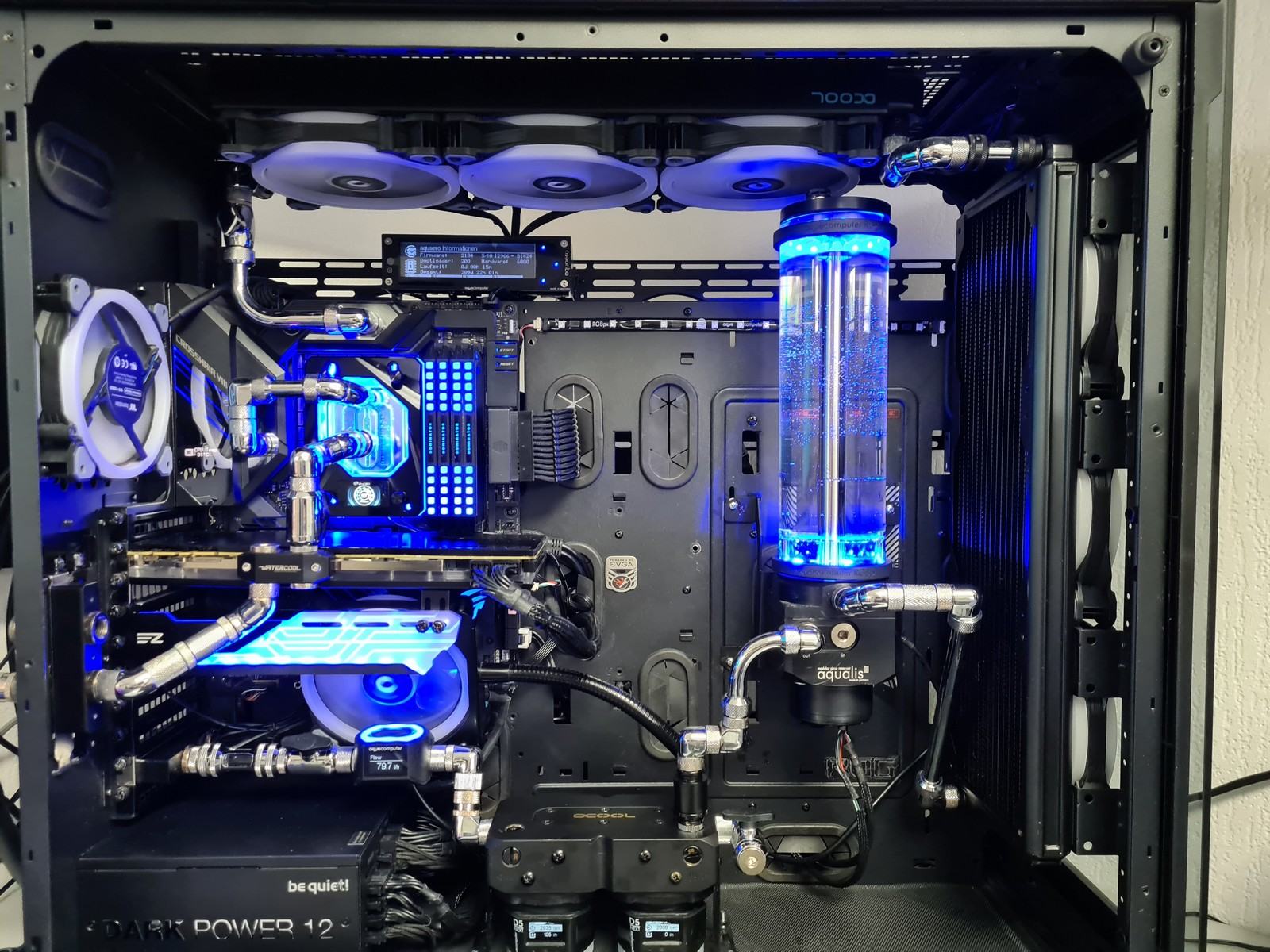

wie Bundy schrieb, meine Karte wird der Optic wegen gestützt. Einige Boards haben eine Slot Verstärkung wegen dem Kühler Gewicht. Irgendwann fängt die Karte selbst im Slot an sich zu verziehen, dieses kann man dann mit einer Stütze verhindern. Ich persönlich nutze die Stütze nur der Optik wegen, weil meine Messingrohre das Gewicht abfangen.
Vielen Dank für die schnellen Antworten,, dann bin ich ja beruhigt ;)
@Maexi.. dein System sieht ja mal fein aus... respekt (y)
Danke, ist aber nur zusammengebaut, also nix was andere nicht auch machen können.
