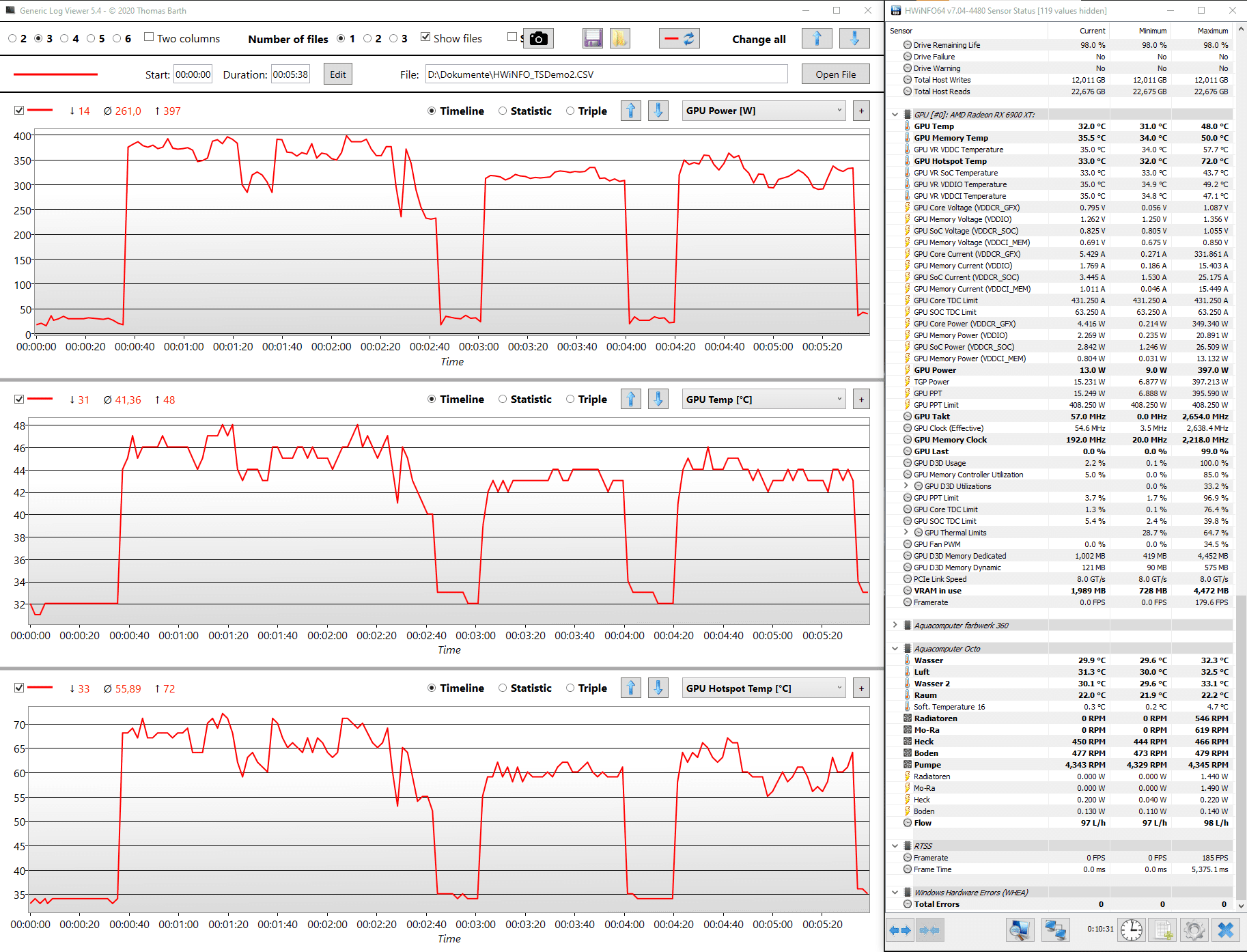

Ich stelle fest, dass meine GPU-Temps in HWiNFO64 immer"kommanull"-Werte aufweisen, obwohl das in der Realität nicht so sein kann. Der Chart unten (mittlere Timeline) zeigt das gut, es scheint nur ganze Grad-Sprünge zu geben.

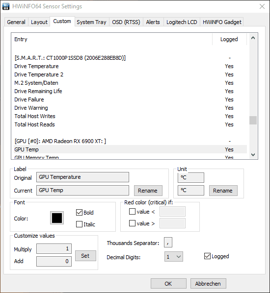

Die Sensor-Settings zeigen nichts Ungewöhnliches. Was ist da los und wie kann ich es ändern?

Vielleicht hat der Sensor einfach nur eine entsprechende Auflösung, dann kann das schon passen.
Genauere Angaben / Höhere Auflösung hilft ja auch nicht unbedingt.
Das Problem bei sowas ist ja eh immer, dass man davon ausgeht, dass mehr Nachkommastellen bedeuten, dass genauer gemessen wird. Ist natürlich Blödsinn.
Danke, vermutlich hast du recht. Beim genaueren Betrachten des Charts eines anderen Users mit dem gleichen Kartenmodell sehe ich diese kurzen Plateaus in der Kurve auch.
Dann werde ich jetzt in HWiNFO die standardmäßig gesetzte Nachkommastelle entfernen, damit das nicht so doof aussieht.
Das gleiche habe ich bei der RTX 3090 mit der GPU Memory die auch ganzzahlig ist.
Dafür wird GPU TGP Power auf ein tausendstel Watt genau gemessen. :fresse: Angeblich.

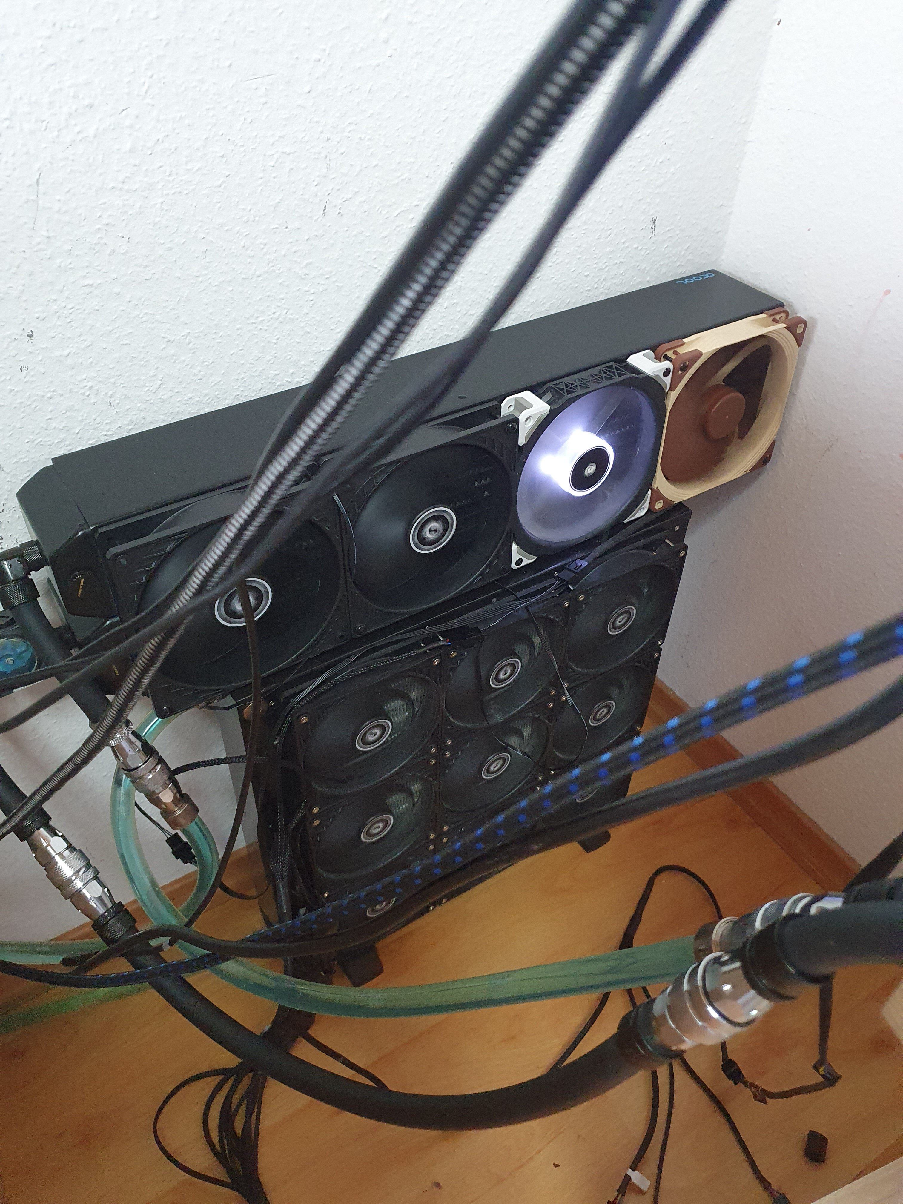

So langweilig heute, hab mal etwas rumgebastelt.
Ob es was bringt weiss ich noch nicht, muss die Tage mal testen.

Ich hab mir nun noch einen zweiten Mo-Ra bestellt, sollte jetzt endlich ein Silent-System auch unter Volllast haben.
Ein neues Problem habe ich allerdings, ich kann das PC-Gehäuse nicht mehr schließen, da der kryographics Vision Anschluss an der GPU zu groß ist...

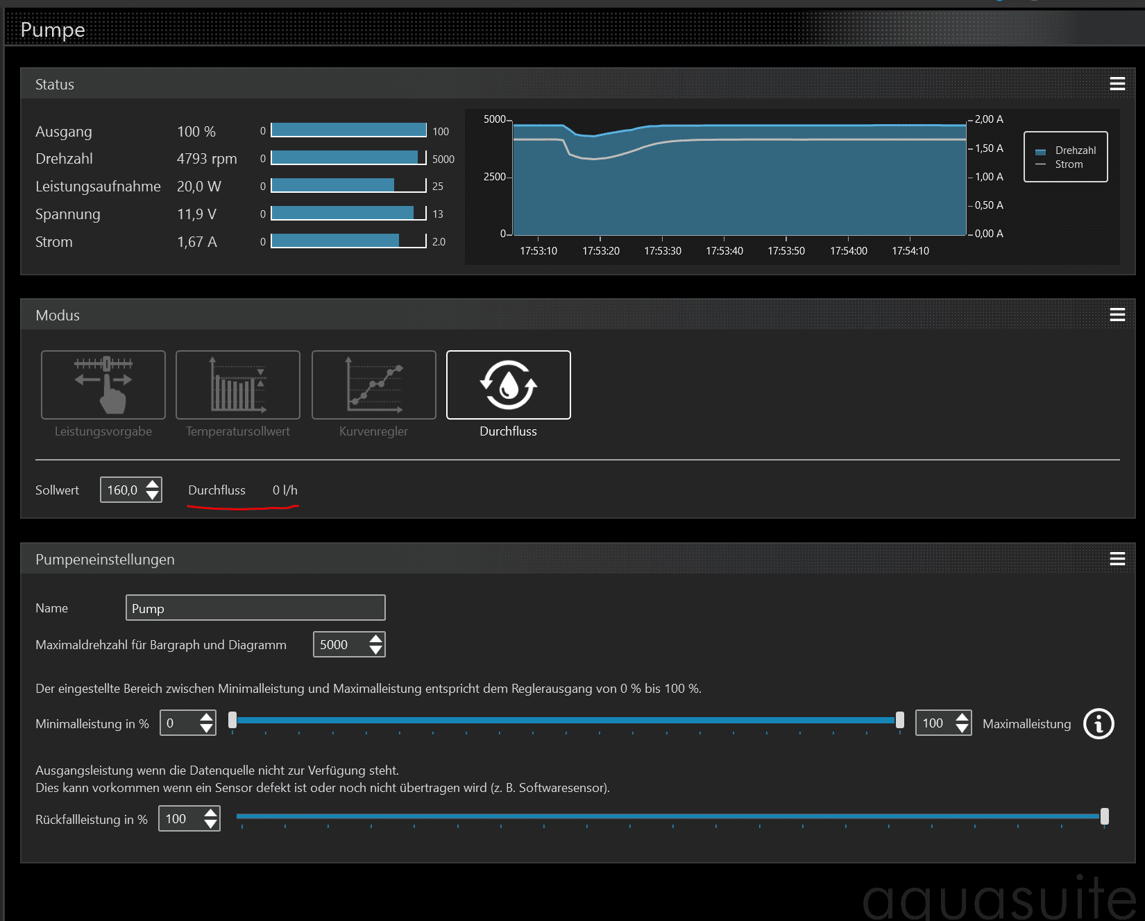

Kann man eigentlich in der Aquasuite die Pumpe auch auf eine Ziel-Flowrate einstellen, wenn man mehrere D5 Pumpenj im System hat und einen High flow sensor? leider kann ich den dedizierten High flow Sensor als Quelle der Flow Rate auswählen
Ein 560er hab ich noch rumliegen, vielleicht kommt der auch noch dran.
@homelander warum willst du denn immer noch eine flowrate einstellen, das wurde hier doch schon zur genüge diskutiert, dass dir das nicht hilft.
