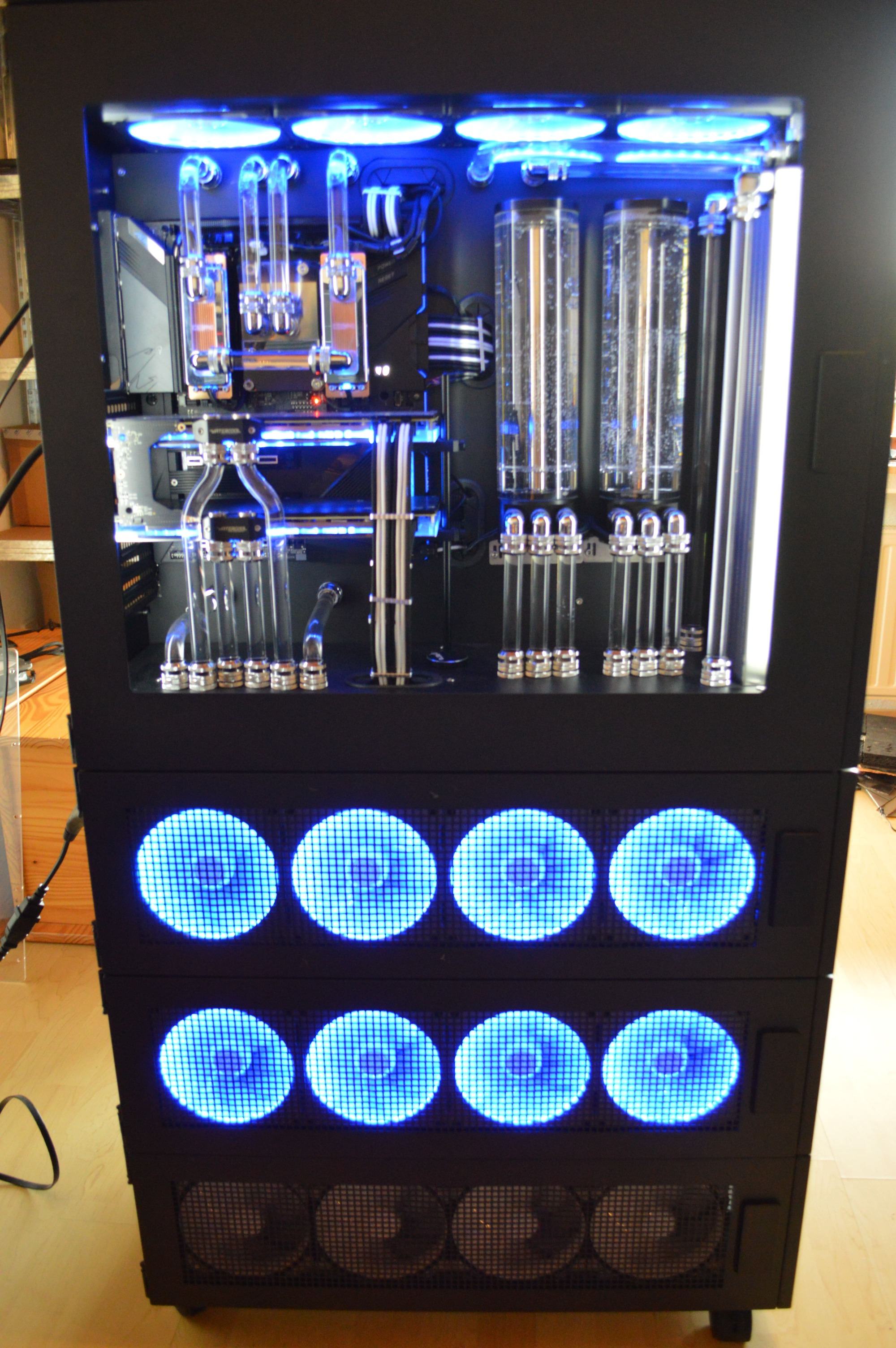

Was hat er denn, einen selbst gezimmerten Holzschrank? 😀
Nein.
Den netten Kollegen hat er. Die untere Hälfte sind Erweiterungen, einfach wegdenken. Ist ein Thermaltake Core W200. Netter Tower, den den Namen wenigstens verdient. :haha:

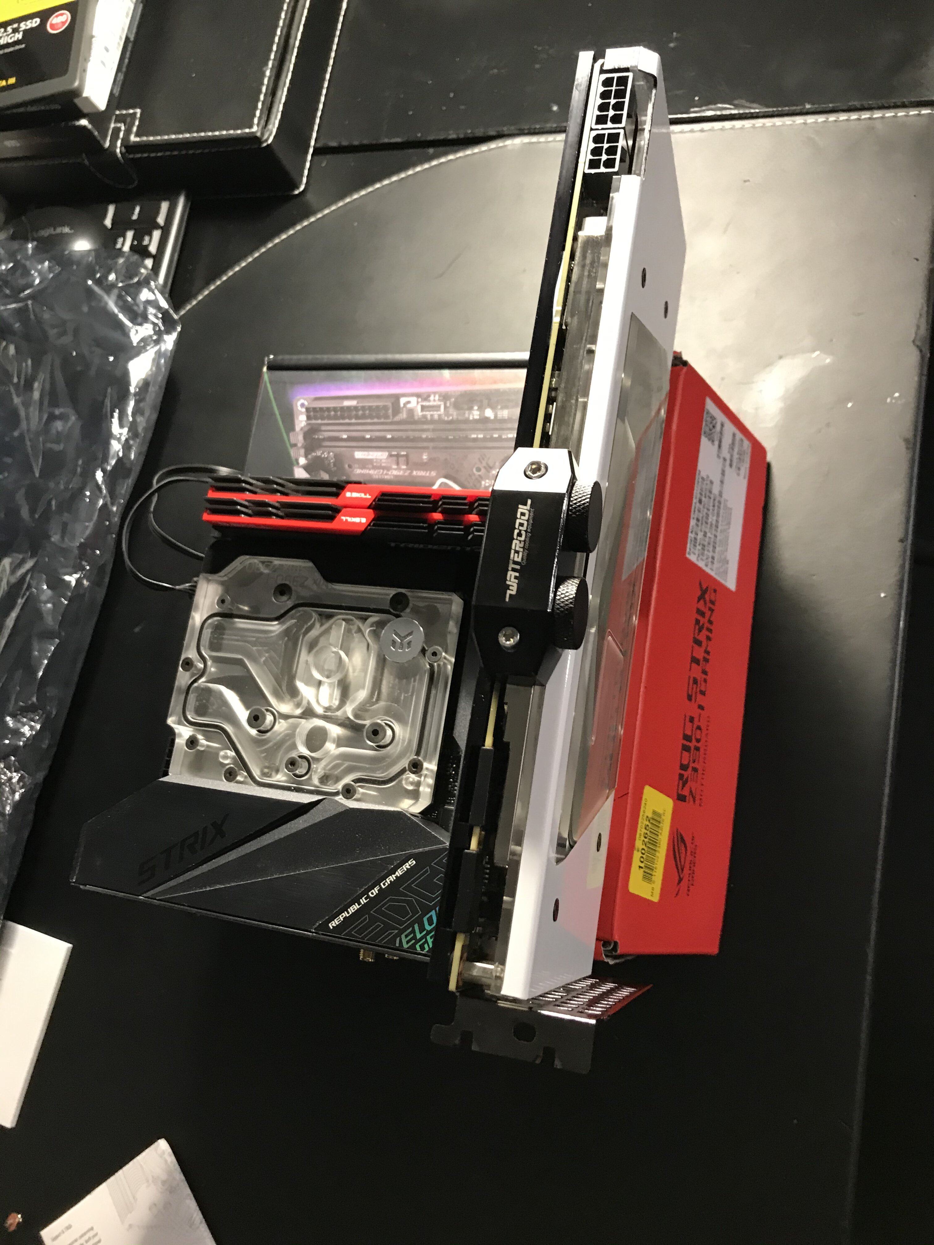

Möchte einen kleinen Testaufbau für einen Benchmark machen.
8700K
Strix ITX@EK
1080Ti.
Glaubt ihr, es würde ein passiver 240er XSPC Ultrathin reichen?
Für 2 Minuten ja, für mehr eher nein. Das wird ziemlich schnell ziemlich warm.
Danke für deine Einschätzung.
Dann hänge ich einen von vier MoRa dran.
Sollte reichen...😬

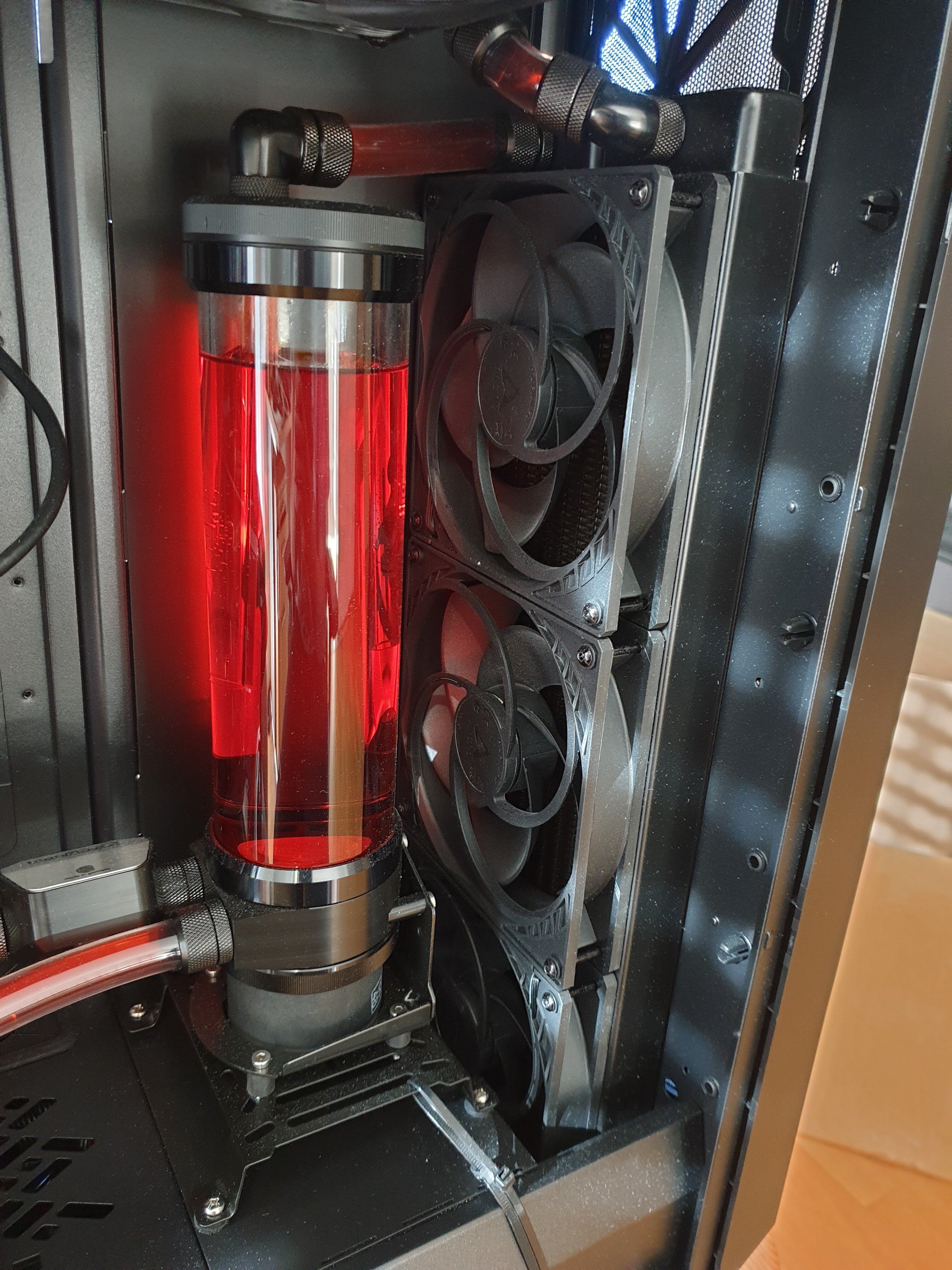

Ich hätte mal ne blöde Frage,
kann man den RGBpx LED-Ring für ULTITUBE Ausgleichsbehälter, 13 adressierbare LEDs im nachinein befestigen ohne den AGB abzumachen?
Den irgendwie aufzuschneiden wird denke ja keine Option sein...maximal wär es vlt möglich den Deckel vorsichtig zu lösen...aber ich denke nicht das es eine gute Idee wäre da von oben dann die Flüsigkeit reinlaufen würde...
Ich gehe mal davon aus das es nicht gehen wird, aber ein Versuch wäre es wert.
Ich wollte mindestens für 6 Monate nichts abmachen, bevor es im nachinein undicht wird und ich net mal richtig zocken konnte mit dem Setup

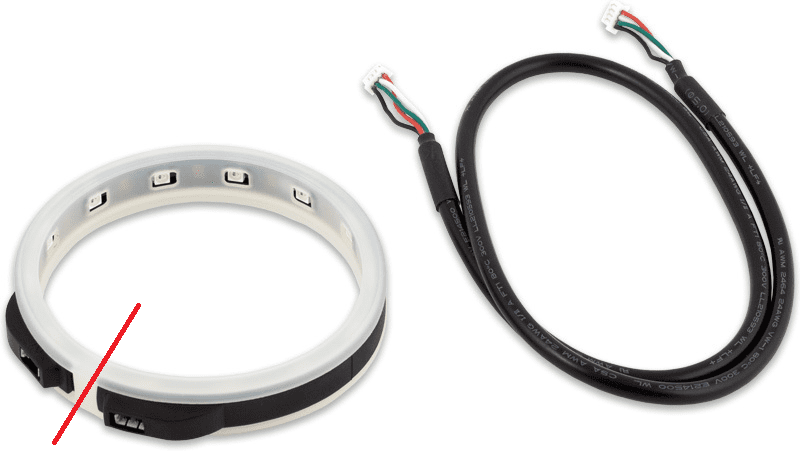

Vielleicht kann man das so durchschneiden oder?
Den schwarzen Teil kannst du rausziehen und in den vorhandenen weissen Gummiteil reindrücken, ausser der ist auch kaputt
Wie meinst du das? Bisher wäre noch nix gekauft und nix kaput...war nur ein Gedankenspiel
Ich würde dann den weißen Gummiteil zerschneiden müssen und später den LED Block dranbefestigen müssen.
Oder würde man das irgendwie anders hinbekommen können?
Dein Ernst??? AC hat den Ring hergestellt im Wissen das man ich zerstören muss? Möglich das man ihn dehnen kann? Frag doch einfach mal AC wie die das machen.
Naja, jeder bei AC würde wohl einfach den Deckel abmachen (wie wohl die meisten anderen auch :fresse:), dann passt der Ring sehr entspannt drauf.
Problem ist das man ja den Deckel nicht so einfach abmachen kann ohne den Kreislauf zu unterbrechen...was ich nicht unbedingt machen wollte.
Im Zweifel verzichte ich auf den LED Ring
ich weiß nicht ob der Deckel dazu ab muss. Ich habe ein Aqualis und zwei Ringe, die lassen sich dehnen und verrutschen anschließend auch nicht. So wie das auf dem Bild aussieht, lassen sich die Ringe dehnen.
