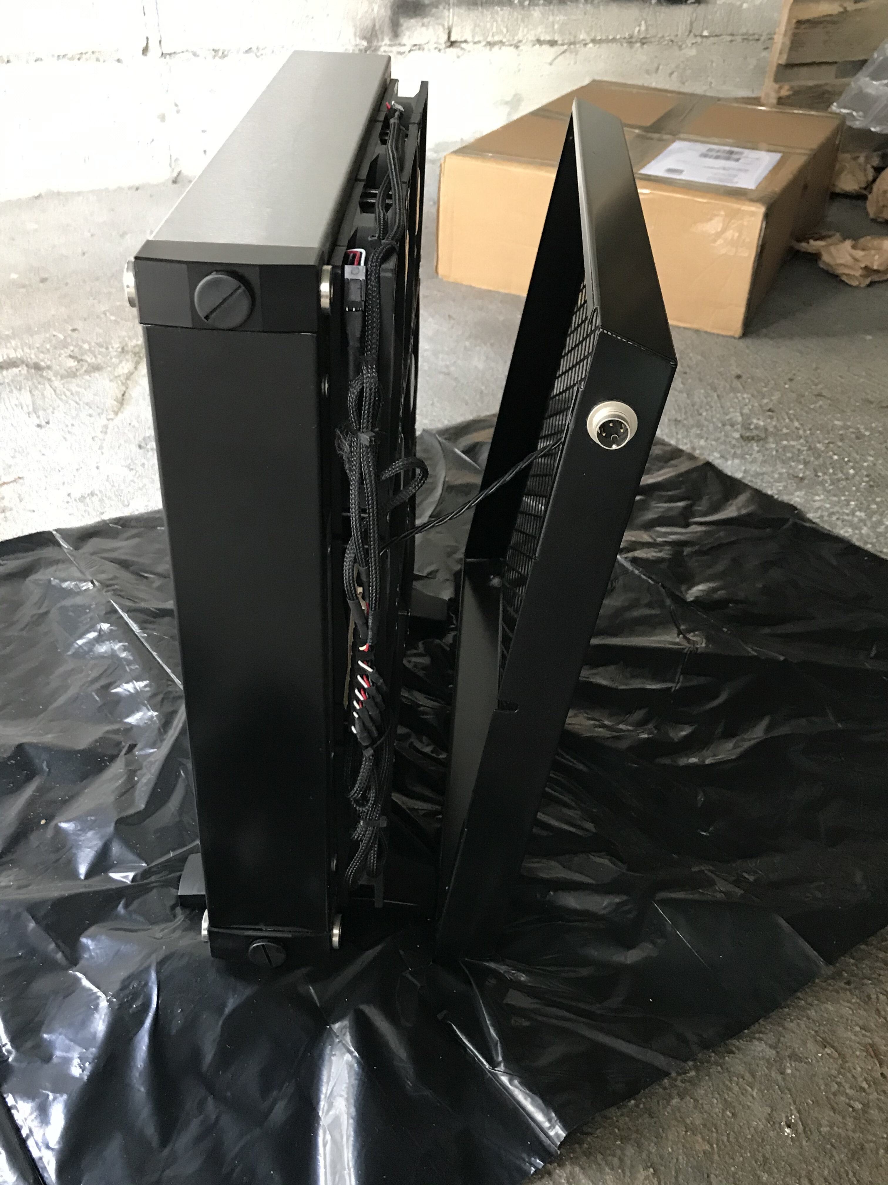

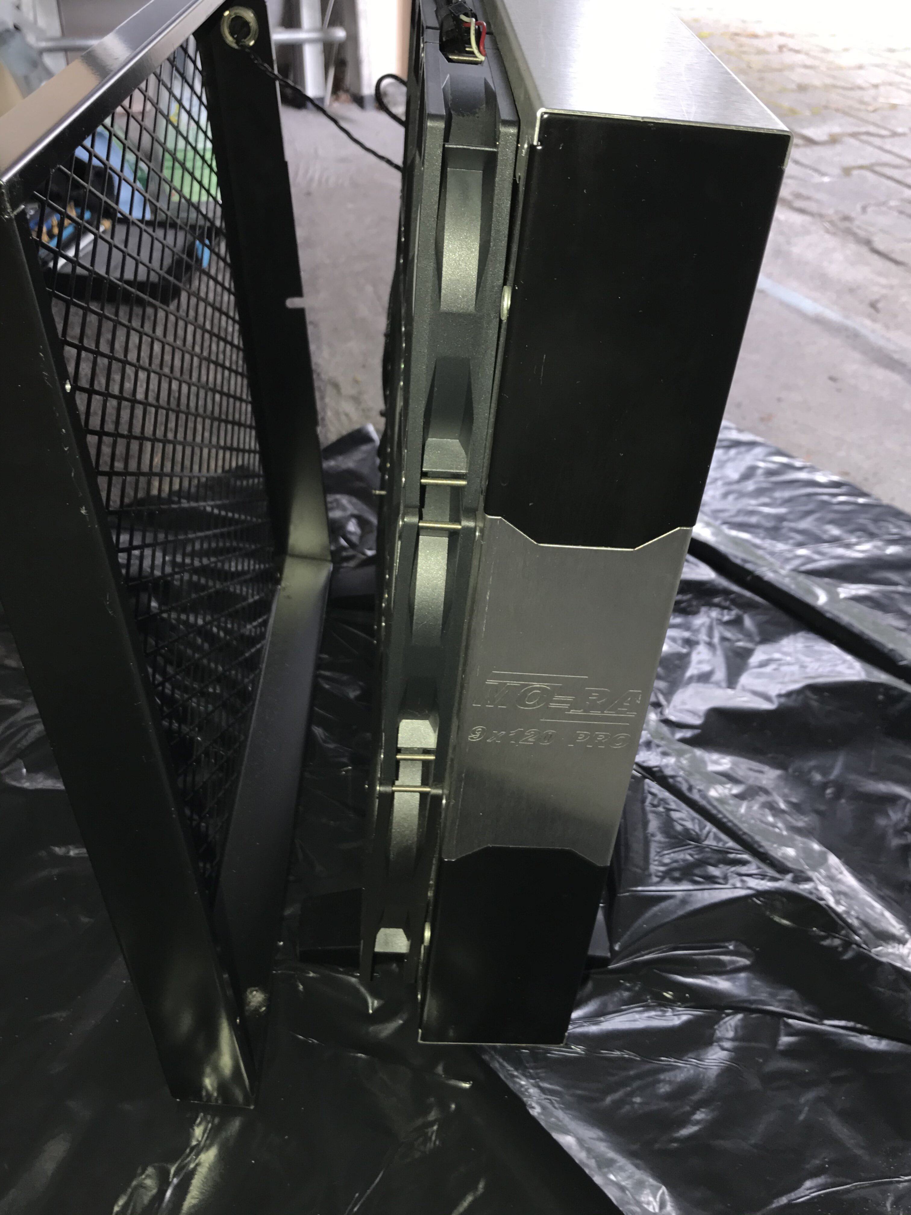

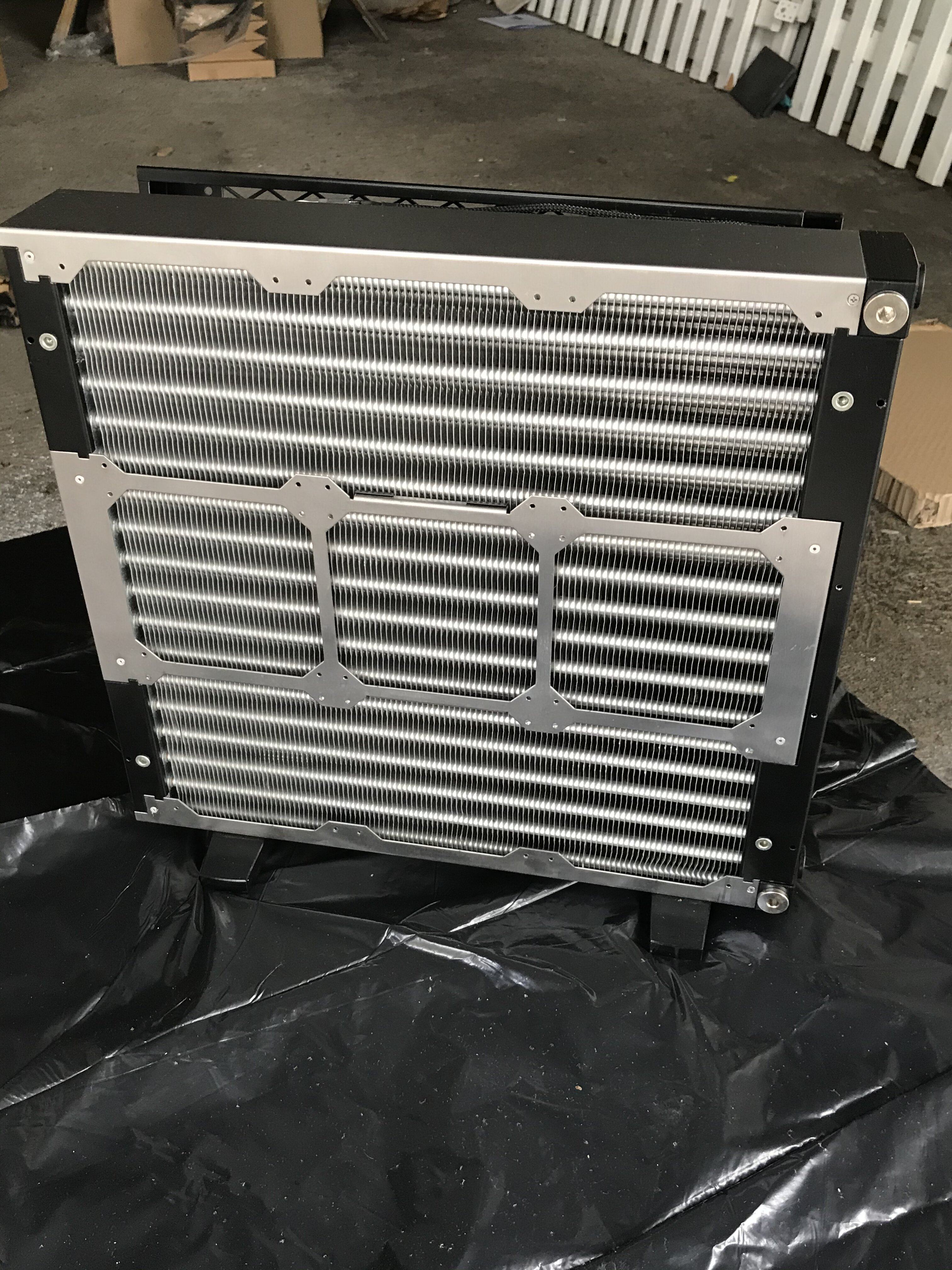

könntet ihr mir sagen, um welchen MO-Ra es sich hier handelt?

Müsste nen Mora 3, 9x120 sein, soweit ich weiß bis 2013 das aktuelle Modell.
Steht auch vorne drauf ;)
Danke dir!

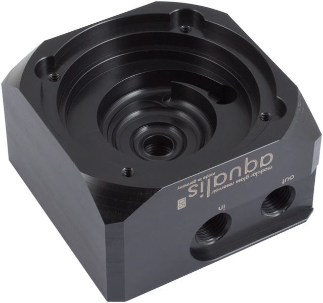

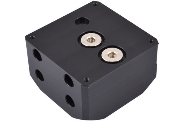

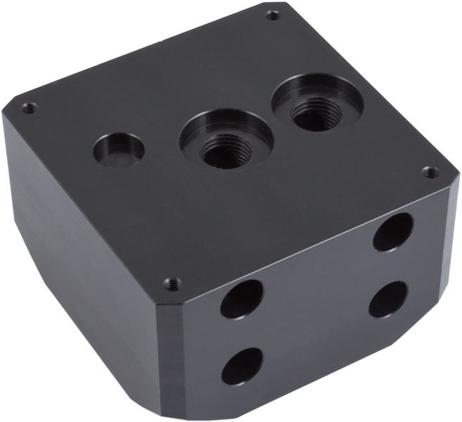

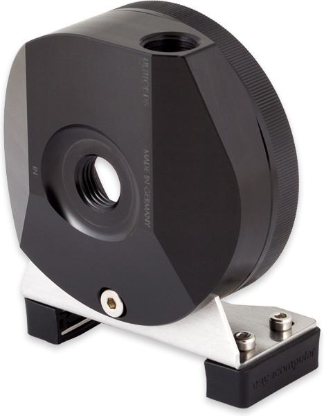

Immer noch Thema Zweitpumpe hier.
Der Ultitop war ein Fehlkauf für mich, mangelndes räumliches Vorstellungsvermögen der Grund dafür. Die Anschlüsse liegen ungünstig für die hier geplante Einbaulage.
Deshalb ein neuer Versuch, bestellt wurde ein Pumpenadapter für D5-Pumpen. (Bestellungen übrigens alle bei Aquatuning, auch wenn ich hier auf den Hersteller AC verlinke).
Der neue Adapter hat vier Anschlüsse. Frage dazu: Kann ich die "mischen", also oben rein und seitlich raus? Und die vebliebenen beiden mit den Stopfen verschließen?
Oder trickse ich mich gerade selbst aus, weil Anschlüsse und Befestigung auf den gleichen Seiten liegen wie beim Ultitop? :fresse:
Ja, kannst du so machen
Ich hab meinen Pumpenadapter direkt unter dem AGB, komme am Top rein (seitlich) und geh unter dem AGB beim Out Anschluss raus.
Gibt hier auch ne Forensuche ;)
Das eine ist ein Adapter und der untere ein Single-Top. Oder den von Watercool?
