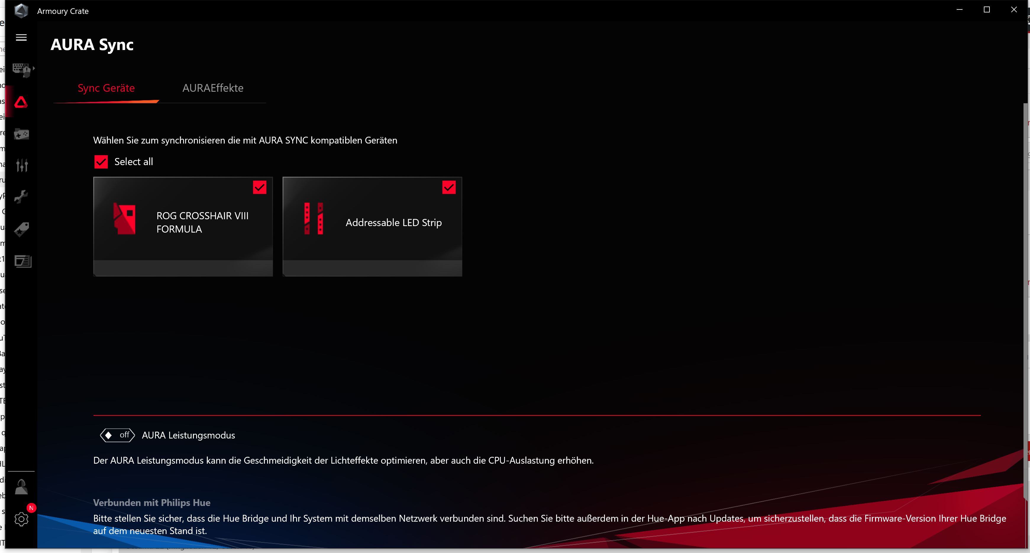

Hmm das ist komisch. kurz nach dem Windows boot geht es bei mir aus.
Aura Software installiert?
@Doesel360 keine Ahnung, ob es sowas fertig zu kaufen gibt, du bräuchtest einen, der eine Molex Buchse und eine Fan Buchse hat und der auf einen Fan Stecker geht
Aber wenn in deinem Fan Stecker wirklich zwei Kabel sind, dann sollte es eigentlich auch reichen, wenn du den auf den Quadro / Octo setzt.
Nein, erstmal WaKÜ in den Griff bekommen, komme da eh erstmal langsam bis garnicht voran, dann GPU VK, dann weiter sehen.
Nope nur Aura als Treiber, läuft ja beim Starten mit an. Ich schreib dir mal ne PN bezüglich der AC Sensoren^^
Musst mal schauen, da gibt's ein Programm von Asus wo man nur RGB steuern kann.

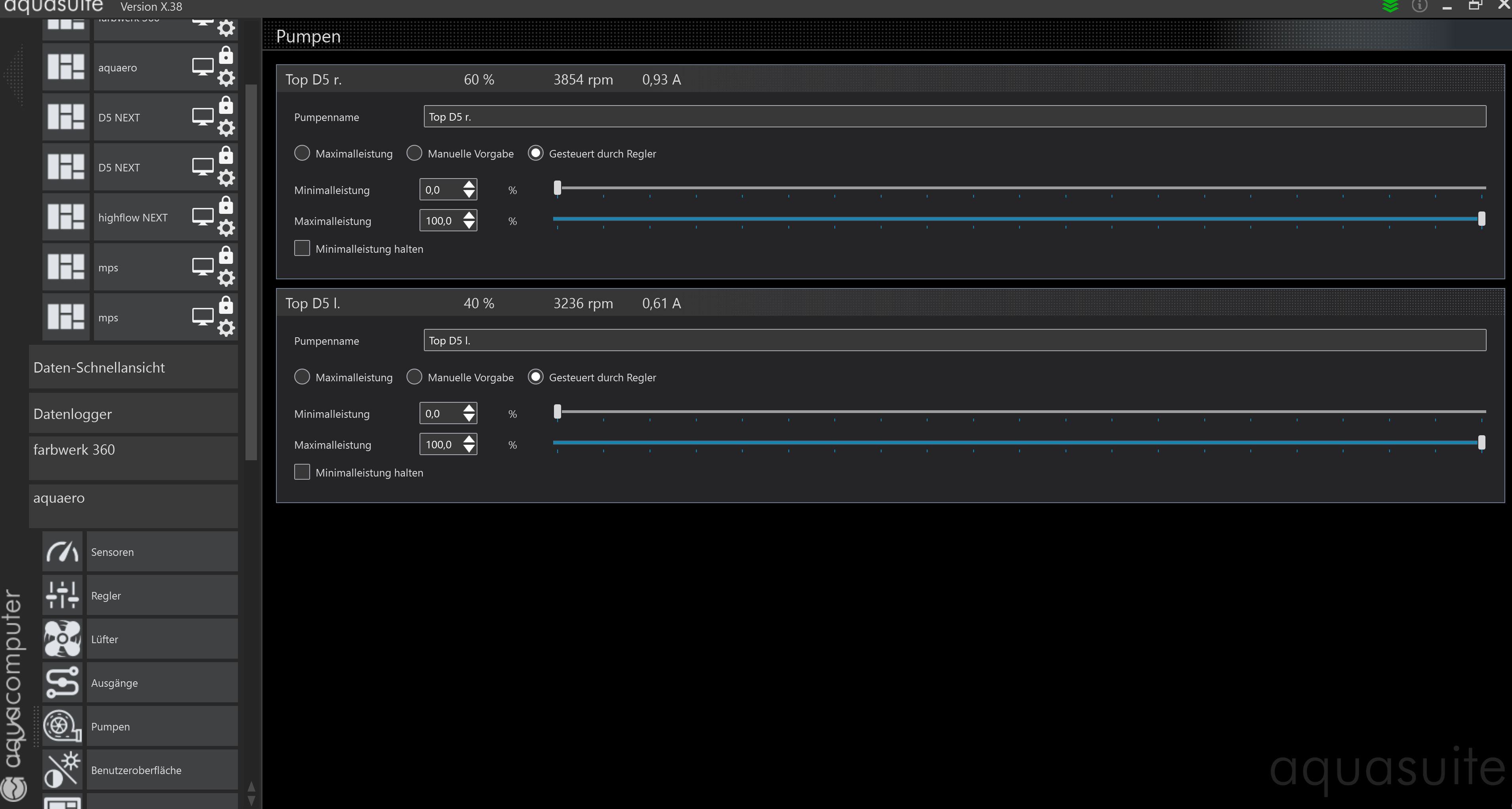

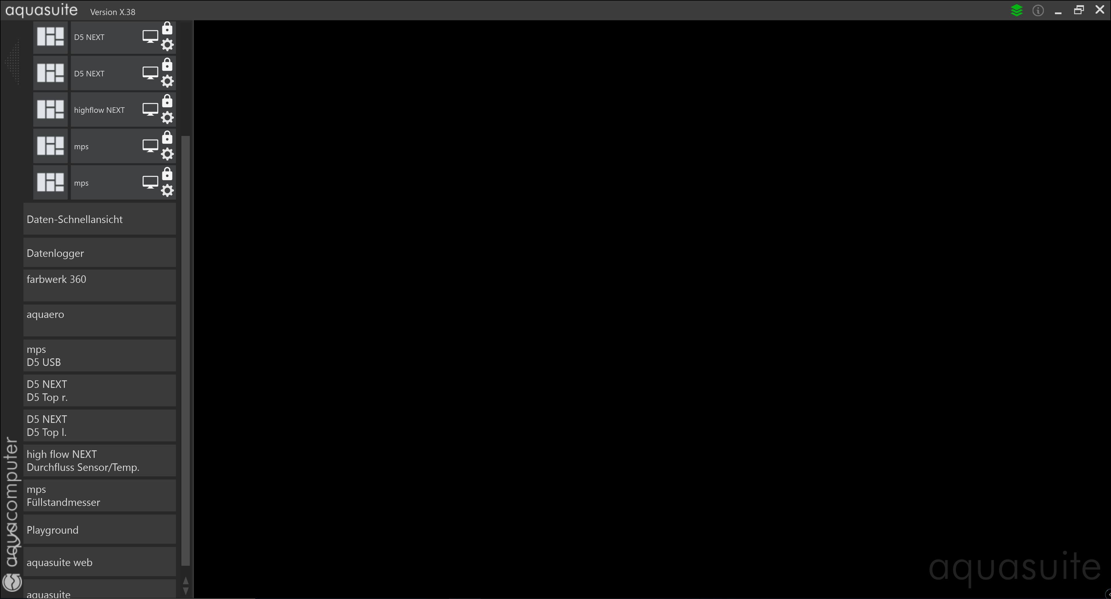

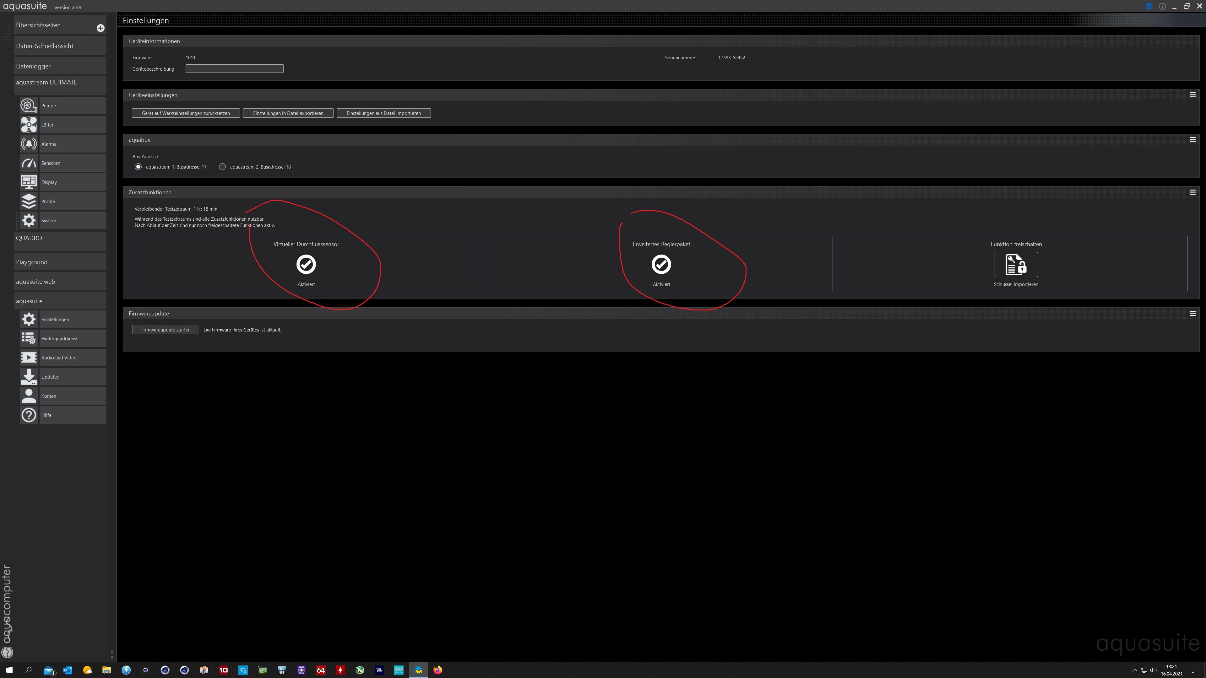

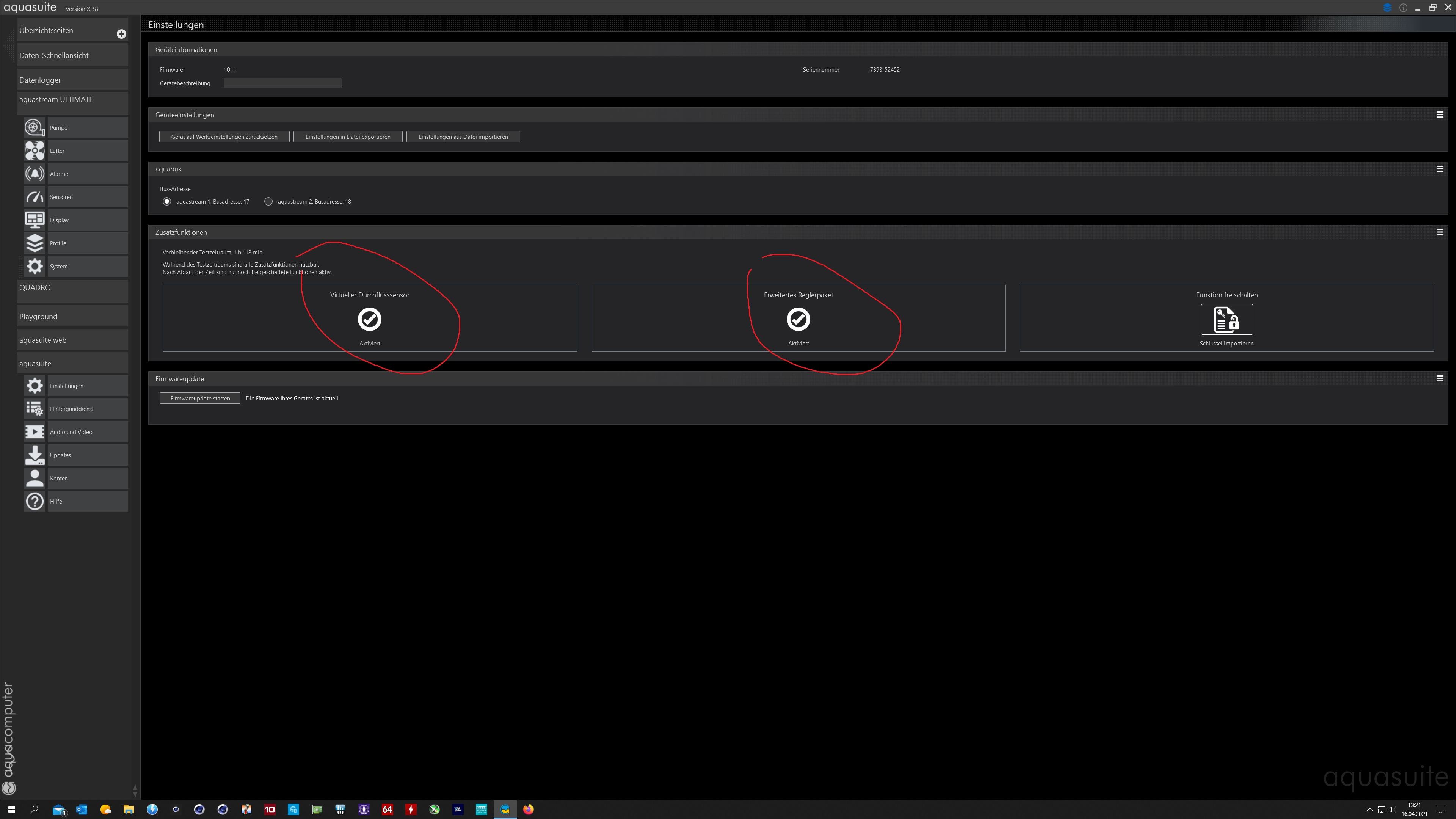

Apropo Software wielange dauert es dass sich in der Aquasuit die Geräte aktualisiert haben? Es steht da nur ich solle warten bis sich das Gerät neugestartet hat, aber da tut sich nichts.
nennt sich so
wenn alles richtig gesteckt ist sollte die AS so aussehen.

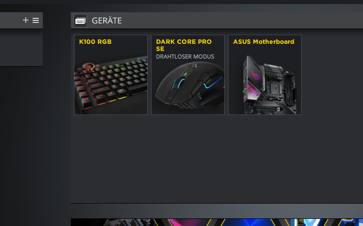

Danke aber das ist mir bekannt, da ich mich der Amoury Crate verweiger nutze ich Aura Treiber und Lightning.
Bei iCUE ist es ja auch drin, ARGB lief sonst aber auch nie stabil, die Software von Asus ist leider Crap.
Sehe zwar HF Next+ D5 Next aber seit ich auf Update geklickt habe passiert nichts mehr.
Das war komisch, HF Next leuchtet in rot piept einmal und Softwareupdate war wohl durch^^ Erstmal sehen dass ich deaktiviere dass das Ding piept wenn der PC aus ist, D5 Next gibt keinerlei signale raus.

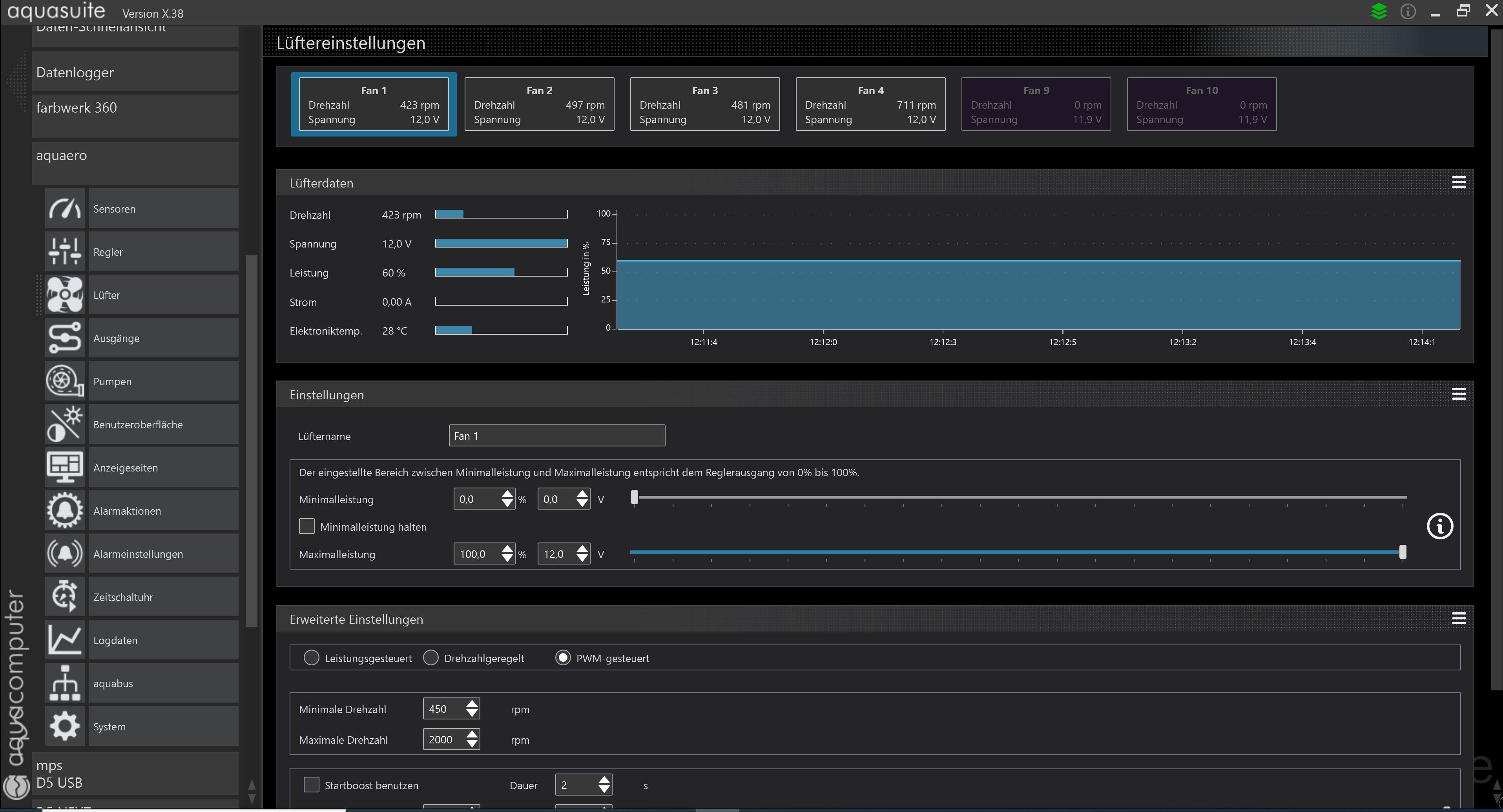

Auf der Unterseite der Pumpe kann ich die "Pumpestufe" mit einem Schraubendreher einstellen (1-5).
Stell den Poti auf 5. Wenn du per PWM steuerst, kannst du damit die Maximaldrehzahl der Pumpe einstellen.
Sollte sich immer noch nichts tun, kann es wirklich sein, dass die Pumpe einen weg hat. Wie andere schon angemerkt haben, hat sich die Pumpe nicht gerade mit Ruhm bekleckert. Gerade die V1 und V2 machten massive Probleme. Um auch Probleme beim Octo auszuschließen, sollte der Steckplatz mit einem PWM-Lüfter gegengetestet werden.
Die Meldung erscheint nach dem Überspielen der Firmware, das dauert eigentlich nicht wirklich lang. Beim Aquaero erkennt man den Neustart noch am einfachsten; dessen Piezo-Lautsprecher würde piepsen. Bei den anderen Geräten hast du nur eine rote LED. Beim Start leuchtet sie kurz auf und wenn das Gerät bereit ist, erlischt sie wieder.

Die Pumpe läuft über den Molex, das andere zweiadrige Kabel kann ich anschließen wo ich will, ich kann es weder steuern noch auslesen.
In dem Fall ist es eindeutig ein defekt, das müsste nämlich sowohl am Mainboard als auch Octo so steuerbar sein.
Der Poti auf der Rückseite ist tatsächlich eine zusätzliche Möglichkeit zu steuern - dieser begrenzt nämlich die Pumpendrehzahl.
Sprich wenn du 100% PWM und Stufe 5 dort einstellst hast du maximale Drehzahl (4500?), bei Stufe 1 dann aber nur noch minimale (2000?) Drehzahl trotz 100% PWM. Die Alternative wäre immer Stufe 5 und über PWM und Software steuern. Wenn das nicht funktioniert musst du wohl auf den Poti zurückgerufen.

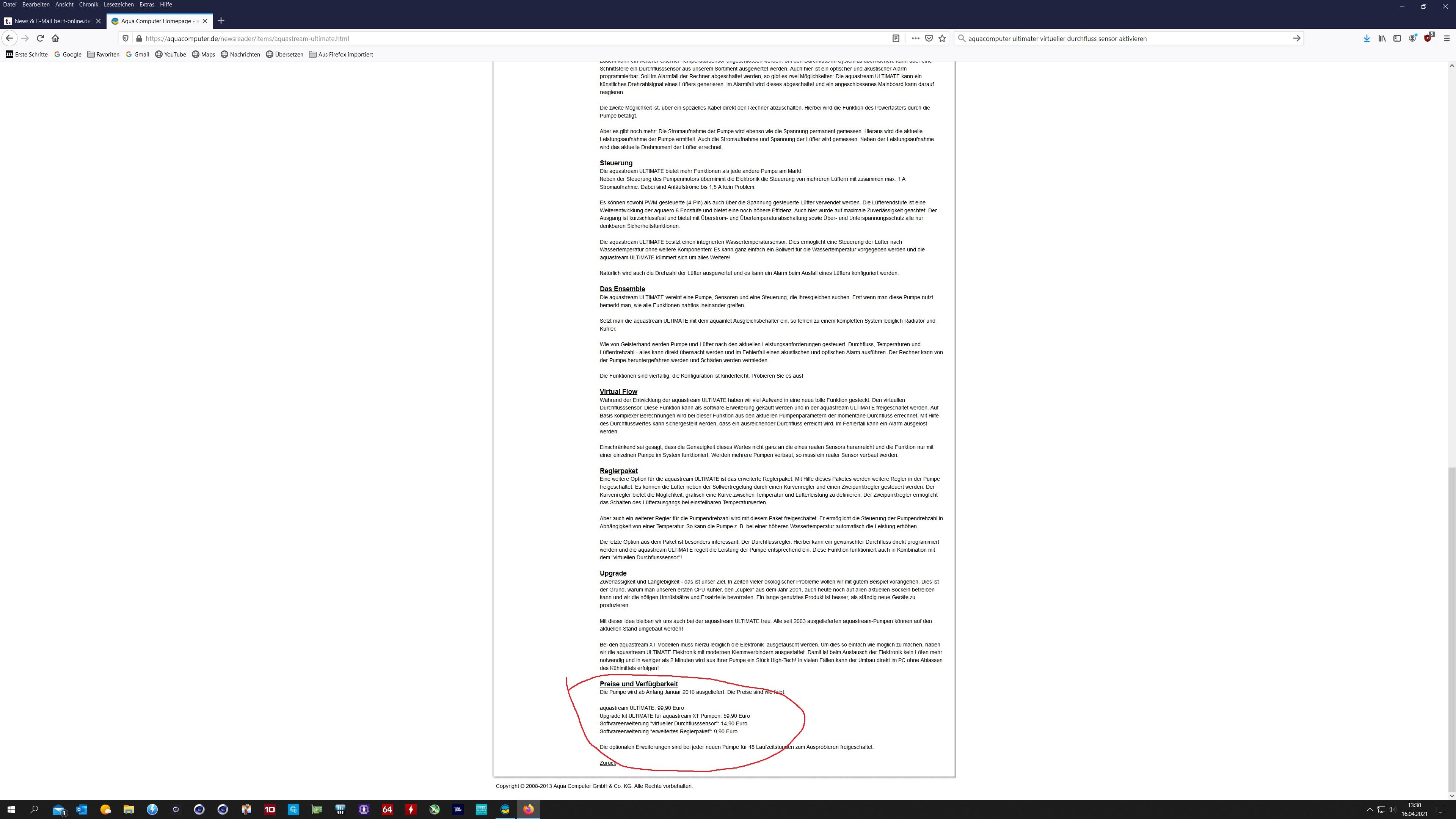

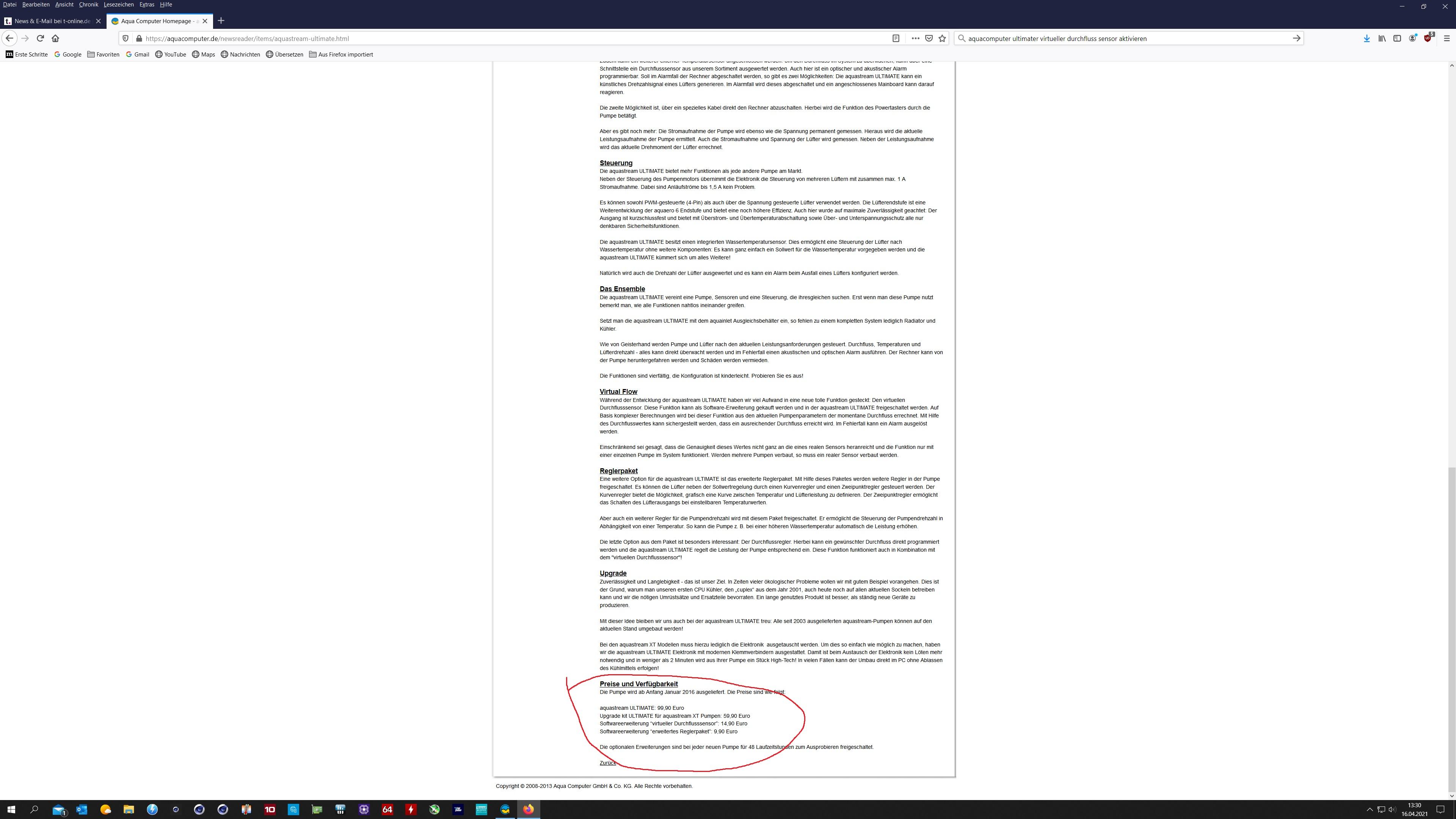

Du hast da feature Upgrades auf der aquastream gekauft, daher kommt der Preis.
Haben ist immer besser als brauchen! o_O

Aura Sync muss drauf sein auch wenn du mit Corsair Software arbeitest.
Ja habe doch Aura Sync und Aurasync Service drauf, das sind ja lediglich die Treiber für ein hardwareseitig auf dem Board montierten RGB Chip. Aber läuft nicht. Bei iCUE lässt sich nur das Board anzeigen, nicht aber bearbeiten btw. das geht derzeit wohl nur mit einem einzigen Asus Board.
Ich kenne es von einem Kollegen der hatte auch Probleme mit Corsair Software und Aura Sync, muss ich fragen wie er es hinbekommen hat.
iCUE läuft super, nur Aura macht Ärger aber das schon immer mal bevor ich Corsair Sachen hatte.

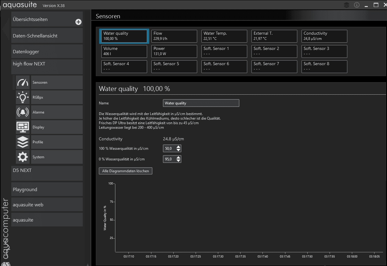

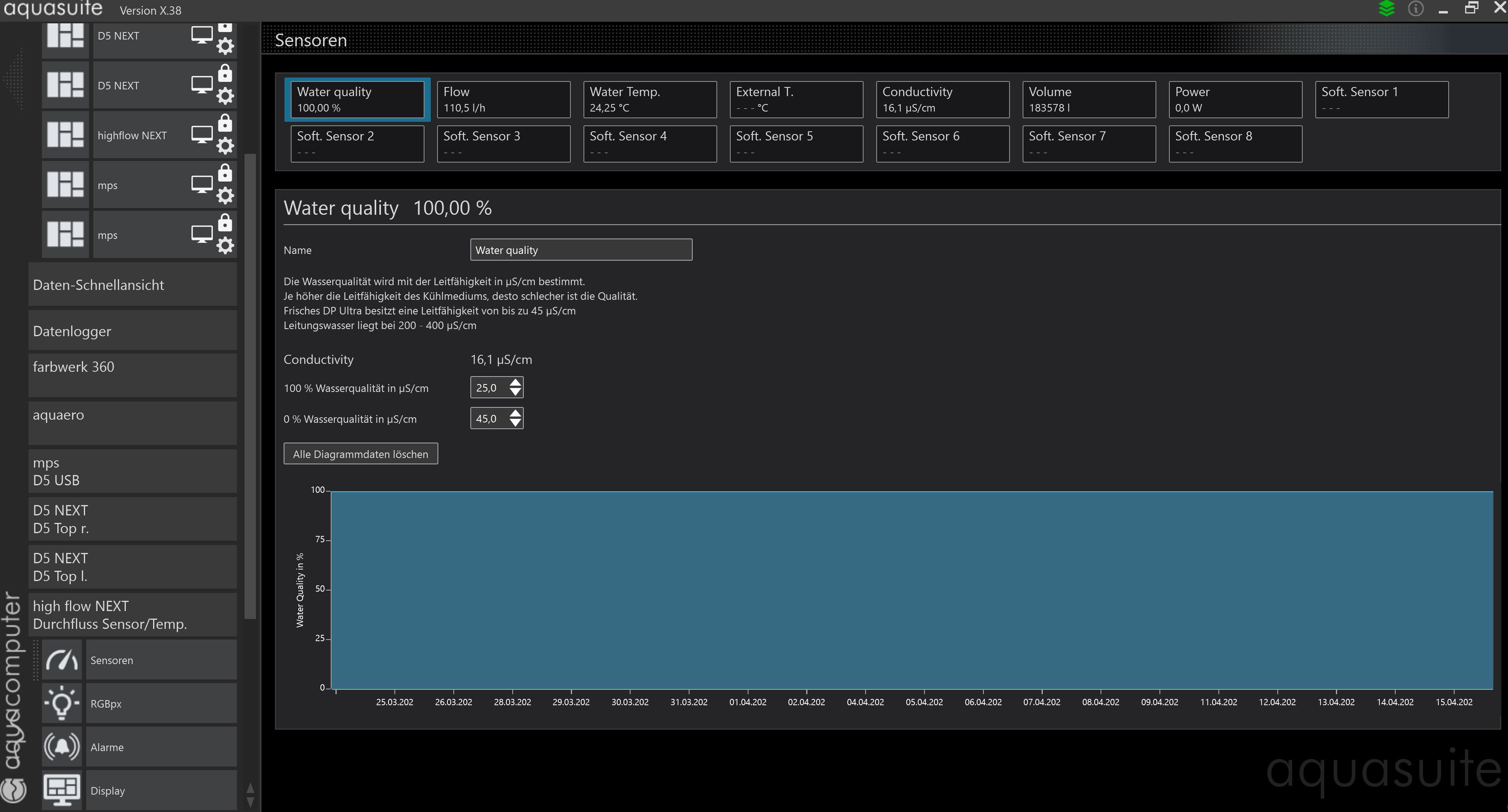

Sagen wir es so: Wenn du den Durchfluss messen willst, dann macht ein Highflow Sinn. ;)
Wie kalibriert man die Highflow? Die D5 Next muss man durch Schlauch knicken oder Kugelhahn kalibrieren. Das dauert bis zu 30s und als ich das gerade probiert habt, hat mein Rechner ne Sicherheitsabschaltung hingelegt. :bigok:
Der Frage schliesse ich mich an, der HF Next zeigt zwar alles an aber kann mir nicht vorstellen das der out of the box läuft, oder die Werte sind tatsächlich so hoch.
