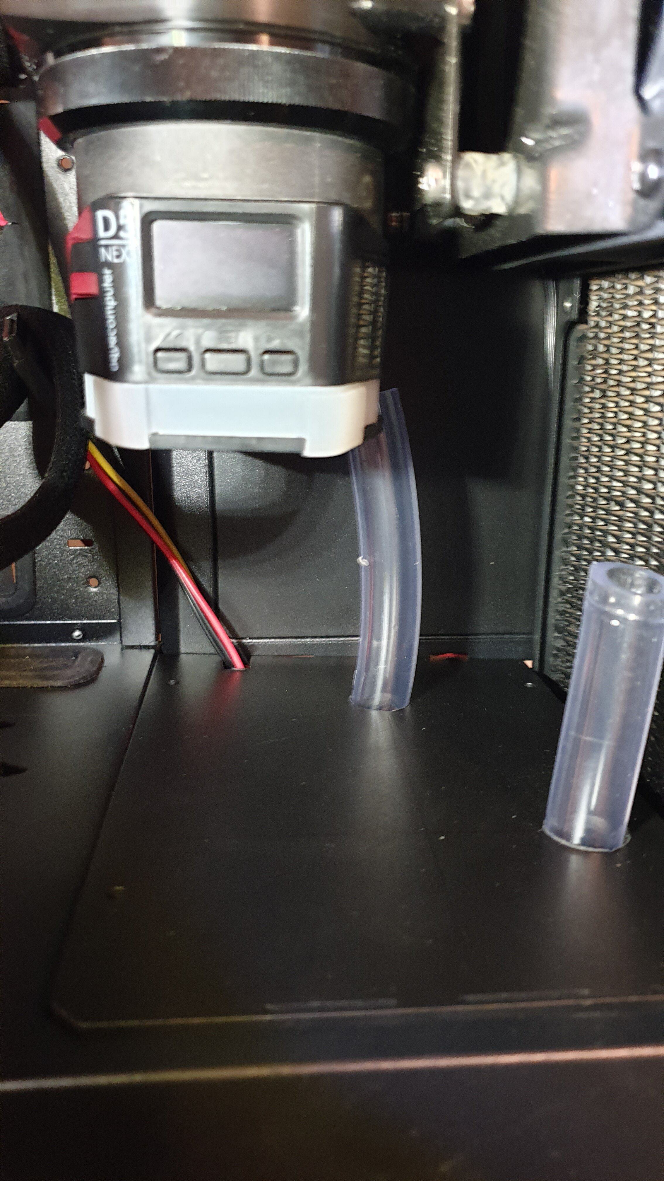

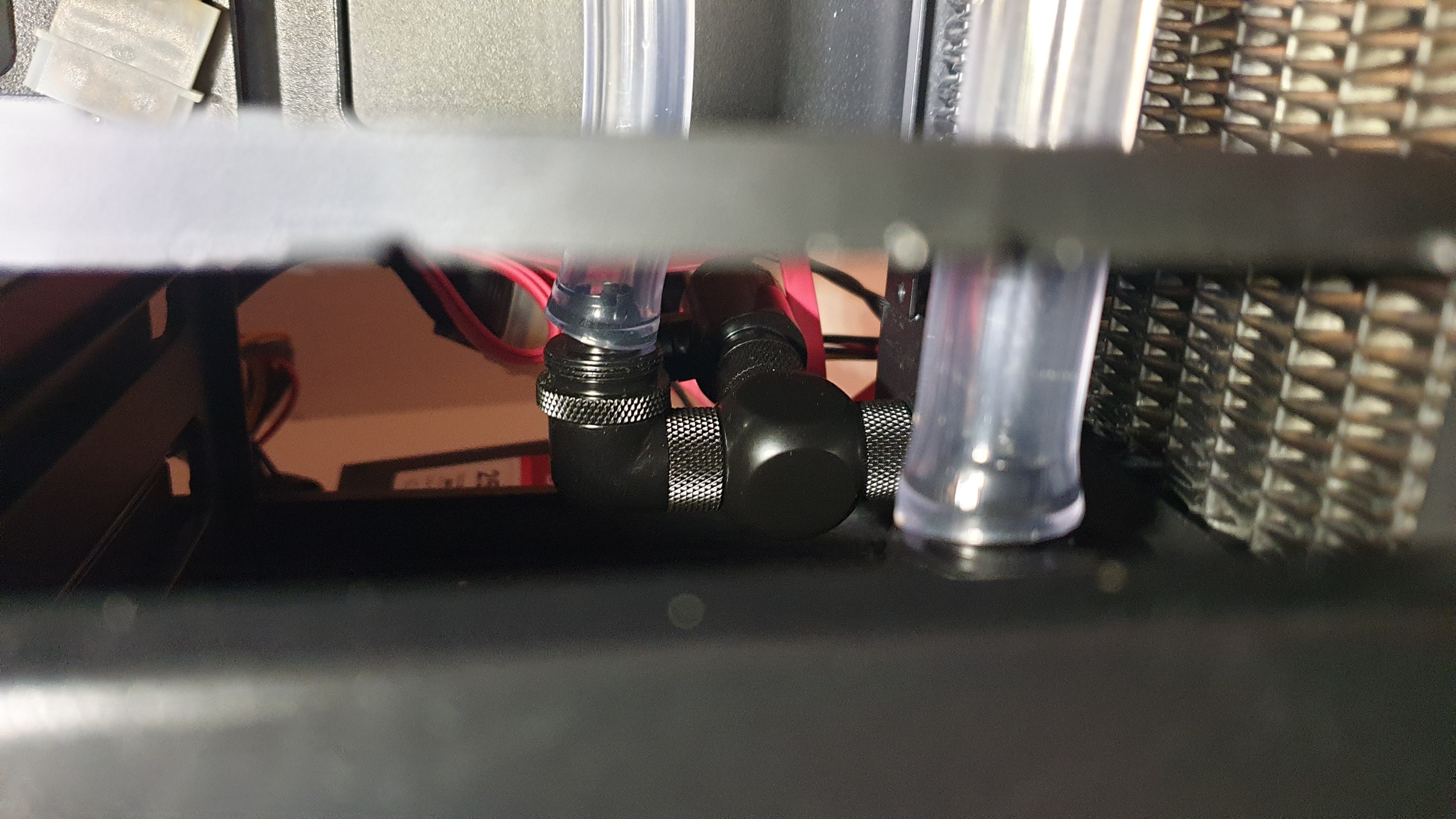

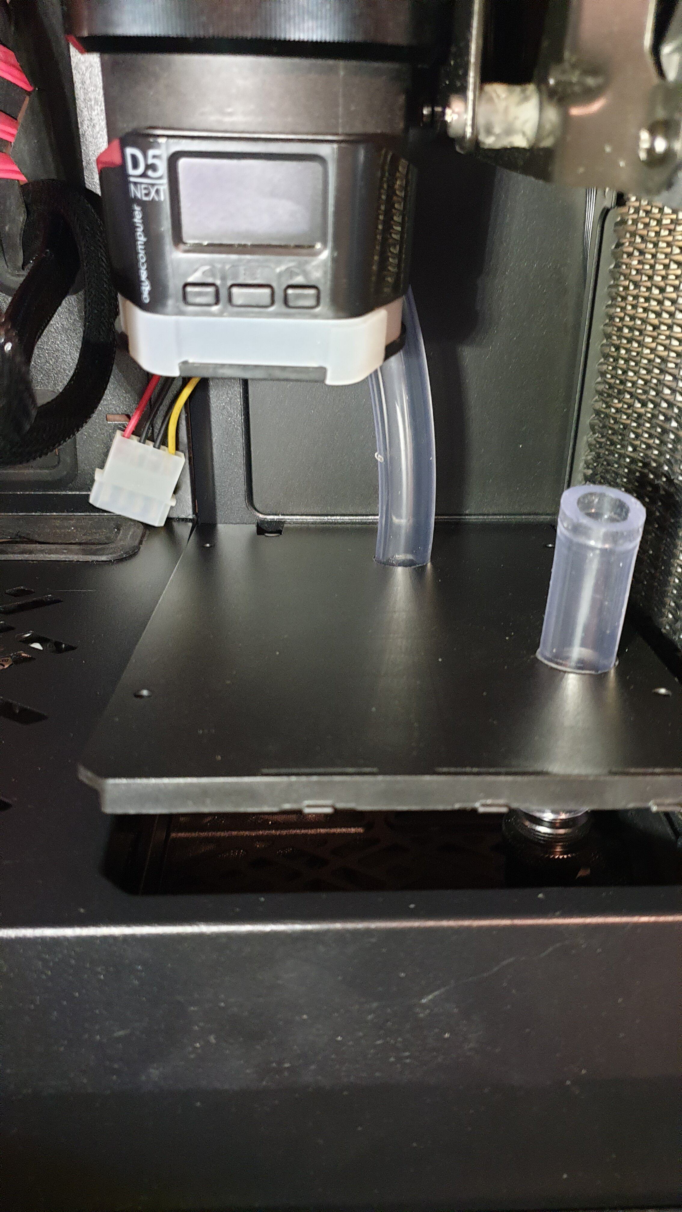

Zeit und Werkzeug. Im Endeffekt nur paar Winkel f/f, paar Adapter die sind aber mitm Paket verschollen. Quadro hole ich morgen ab, aber ob ich den so brauche muss ich mal schauen.
Bastel gerade an einer Durchführung damit das untere verdeckt ist.
Bräuchte bald auch mal einen Dremel haha.

Nein ich musste nur einmal sehen ob das so klappt, sobald die Radiatorschrauben die Tage kommen wird umgebaut auf Wasser.
Den EK lasse ich aus dem Kreislauf raus, entweder der oder ein X Flow kommt da rein wenn ich eine neue GPU habe und diese einen Block hat. Ich möchte nur alles korrekt verschrauben können.
MoRa langt erstmal 😅
Habe freie Wahl zwischen beiden Schläuchen. Da ich aber nicht ins Gehäuse schaue kommt der EPDM rein. Hatte nur mit Mayhems Abschnitten angemessen und vorgesteckt.

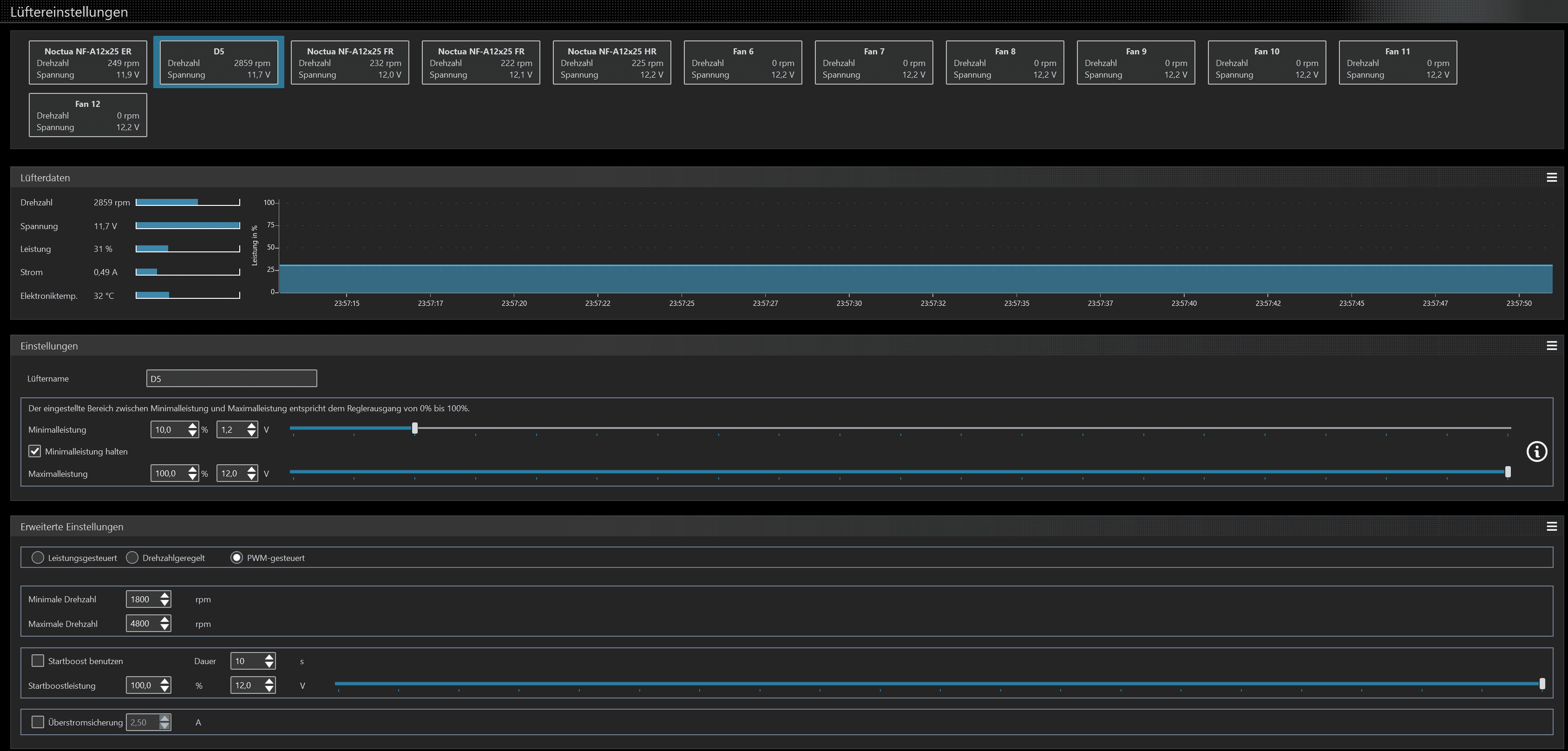

@Doesel360: Welchen Reglermodus nutzt du? Bei Kurvenregler und Temperatursollwert gibt es die Punkte Rückfallleistung sowie Minimal- und Maximalleistung.
Die Werte sind hier beispielhaft. Wie sind die Werte bei dir eingestellt?

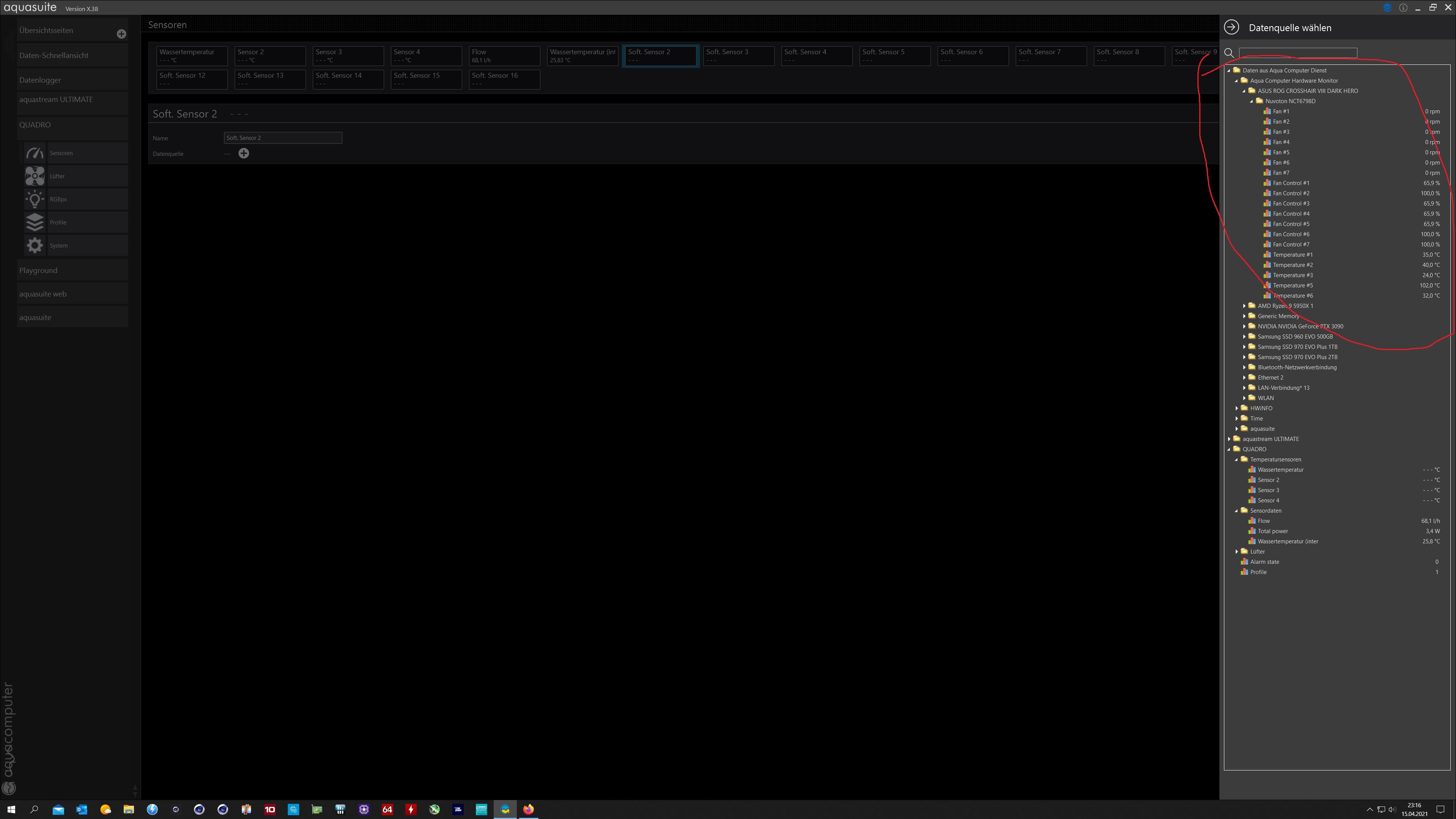

da sagst du was, die Aquasuite ist so mächtig... und bisher kommt es mir so vor, als wenn man dort nur anzeigen könnte, aber nicht regeln!?
Mit Aquasuite kannst die Pumpe schon regeln, aber den PWM Stecker kommt aufs Mainboard.
Dann musst mit Aquasuite die Datenquelle auswählen was du steuern willst.
So schauts bei Asus aus.
Also ich schliesse D5 Next und HF Next via internem USB an, setze den externen Temü.-Sensor an den HF Next und das 4 PIN male PWm in die D5 Next und an das Mainboard?
Die Pumpe bekomme ich schon angezeigt in Aquasuite, nur wie manipuliere ich den Wert?
Auf dein Mainbord ist doch ein Steckplatz für Wasserkühlung, da kommt dein Stecker rein und dan wie auf dem Bild oben vorgehen.

Auf meinem Board gibts nur PUMP_FAN, daran habe ich den Stecker angeschlossen. Als Datenquelle finde ich das auch. Aber, ich kann es nicht regeln wie @Germanium es dargestellt hat. Das habe ich so nur auf der Octo Seite für die Lüftersteckplätze 1-8....
Komisch, sollte eigentlich gehen.
Frag am am besten AC Forum nach die können dir dort bestimmt helfen, ich vermute da ist irgendwo ein kleiner fehler drinn.
Weil der PWM-Stecker nicht am Octo hängt. Häng ihn einfach mal einen der Lüfterkanäle und definiere die Leistungsgrenzen. Die Aquasuite kann quasi nur hauseigene Sachen steuern, nicht die Lüfterstecker am Mainboard.
Alternativ nutzt du die Regeloption Leistungsvorgabe und stellst z. B. 50% ein.
Das habe ich schon probiert. Wenn ich den Stecker an den Octo klemme wird die Pumpe nicht erkannt. Am Stecker sind nur zwei Drähte (gelb/schwarz) angeschlossen! Liegt es vlt daran?
Als Pumpe wird sie nicht erkannt, wenn du den Stecker z.b auf Stekckplatz 8 einsteckst müsstest du bei Aquasuite Octo bei Fan 8 mit Leistungsvorgabe steuern können.
Die Pumpe sollte wie ein Lüfter behandelt werden (Drehzahl sollte sichbar sein). Die Pumpe als Solche direkt wird nicht erkannt. Die zwei Drähte sind auch korrekt, einer für das Tachosignal und der andere für das PWM-Signal. Strom holt sich die Pumpe vom 4-pin-Molex-Stromstecker. Sollte sich über die Leistungsvorgabe steuern lassen.

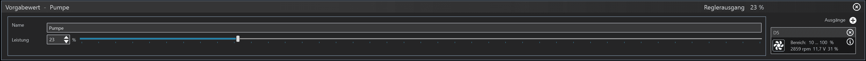

Hier mal ein Bild aus meiner AS, allerdings mit einem Aquaero:
Das untere Bild zeigt den Regler.

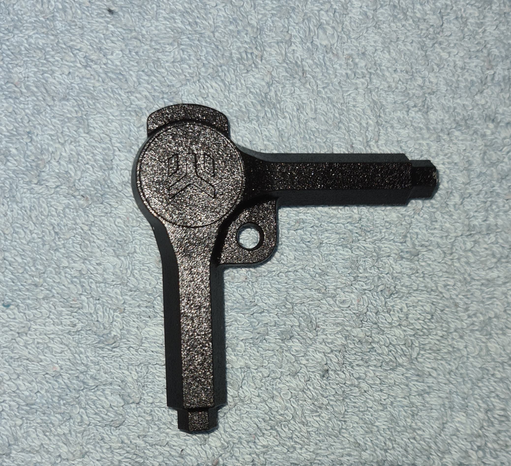

hab jetzt endlich damit angefangen meine 3090 auf nen Ek Trio X umzubauen. Weiss jemand wozu dieses Teil gut sein soll?
Damit kannst du die Blindstopfen öffnen oder schließen.

Nur wenn ich mir das Bild 5 anschaue, so fehlt mir der 3-polige Stecker!?
Sorry da muss ich passen wie die Pumpe bei ACL geregelt wird, sehe ich zum ersten mal so mit 3 Steckern.

haha das soll nen Imbussschlüssel sein....da wäre ich nie drauf gekommen 😂
