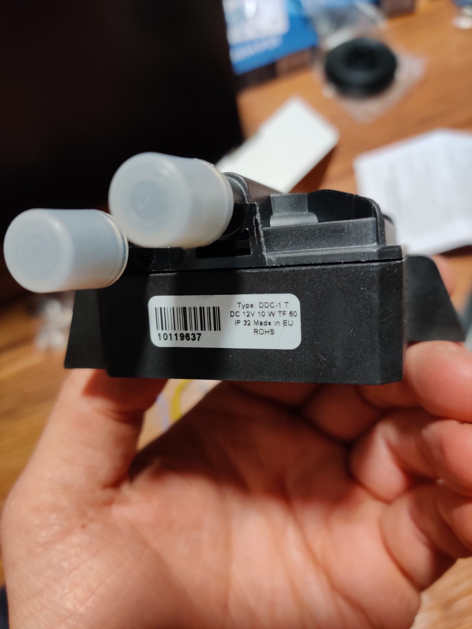

Die Pumpe von @Doesel360 hat einen weg, so viel steht fest. Es wundert mich aber wenig, die VPP755 ist berüchtigt, Probleme zu machen.
das wäre wirklich mies, wenn dem so wäre... aber gut, sie läuft, und die Temperaturen sind ok. Mir grauts nur davor, wenn ich das System auseinander nehmen und vor allem modifizieren muss, wenn sie gar nicht mehr gehen sollte. Andererseits ist die Pumpe "erst" 1,5 Jahre alt (gebraucht gekauft, aber ich hab die Rechnung), vielleicht könnte ich Alphacool mal kontaktieren und nachfragen, was machbar/möglich ist. Mir fehlt definitiv der 3. Stecker, den man auf der Produktseite sieht... Vielleicht wurde mir auch Sch*** verkauft :)
Da fehlt nichts, das Bild bei der Eisdecke ist veraltet.

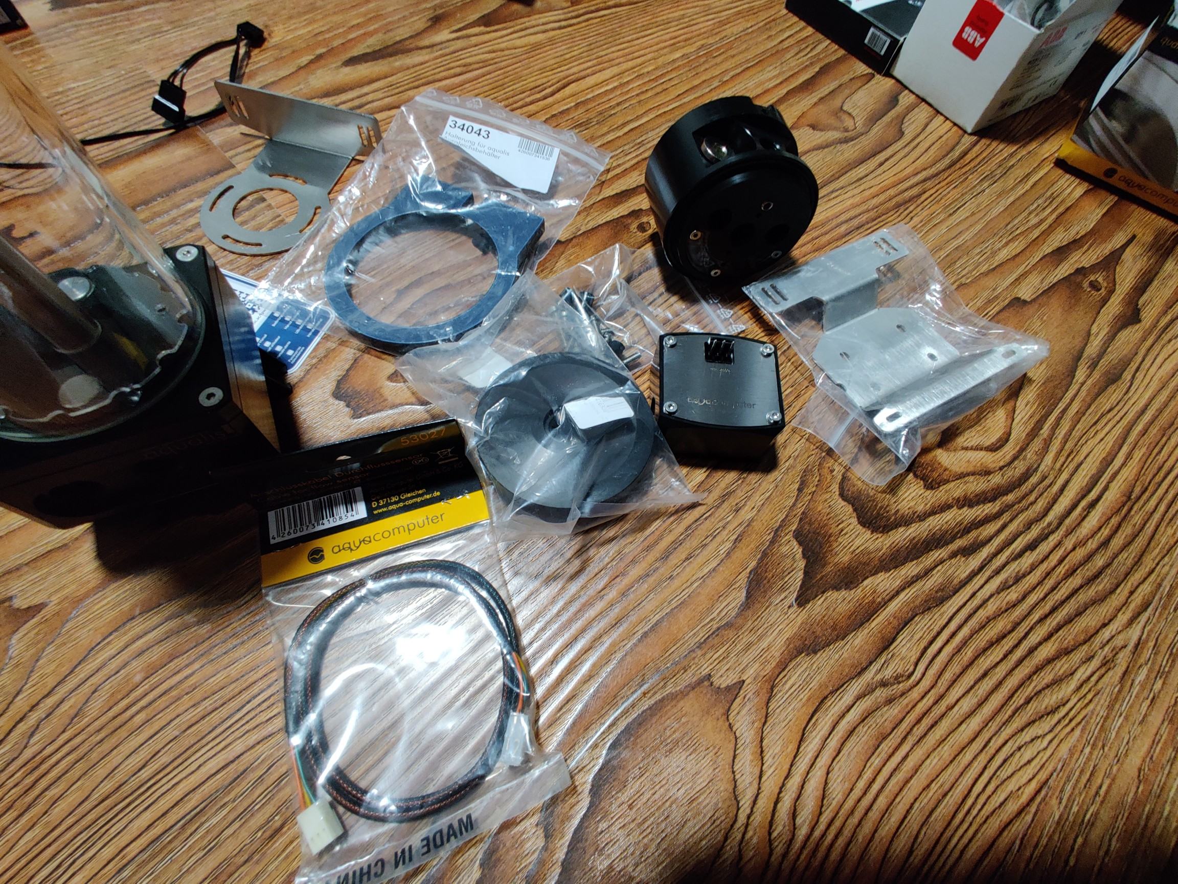

Ich versuche gerade testweise die Teile in mein Gehäuse zu positionieren

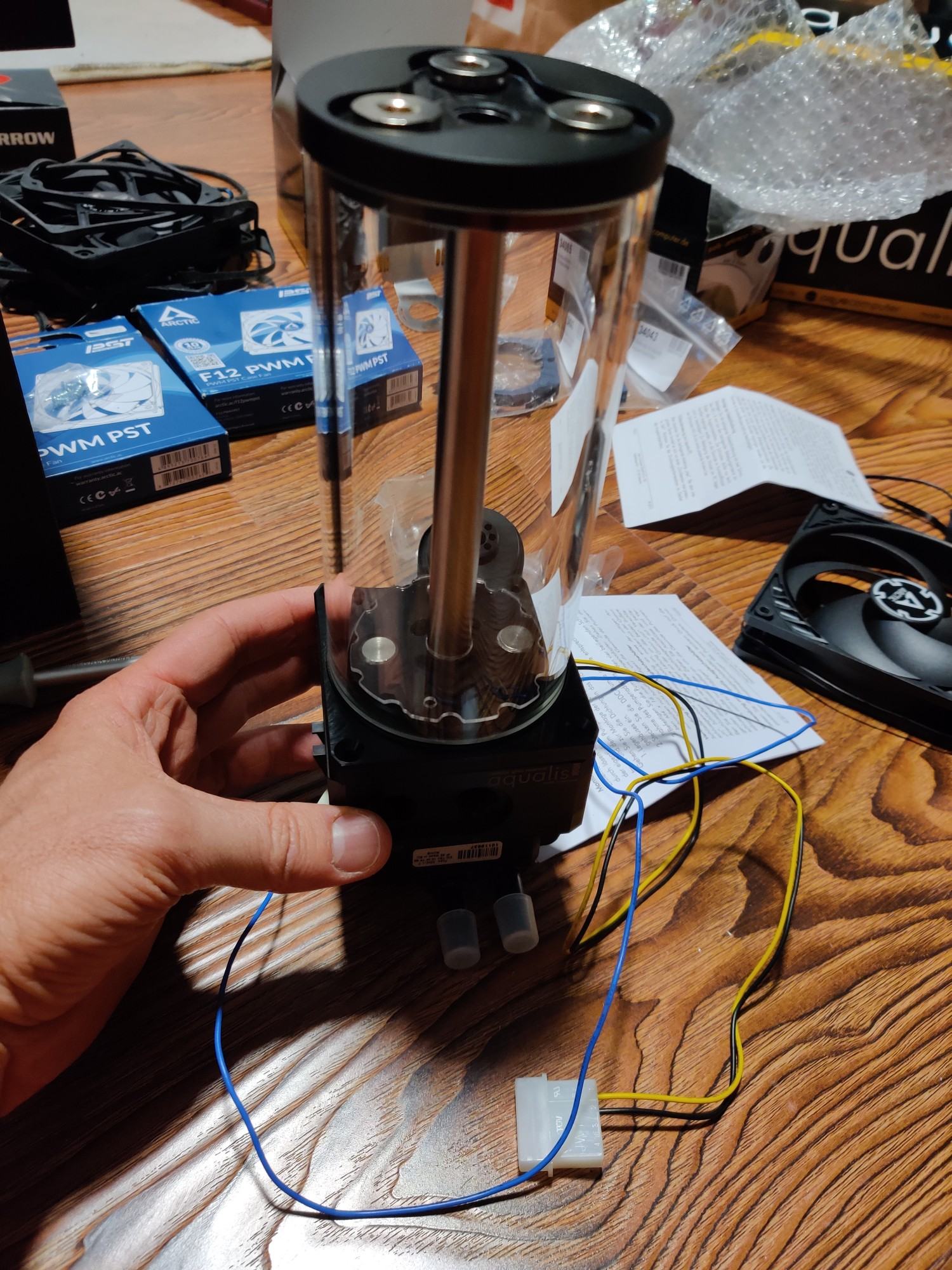

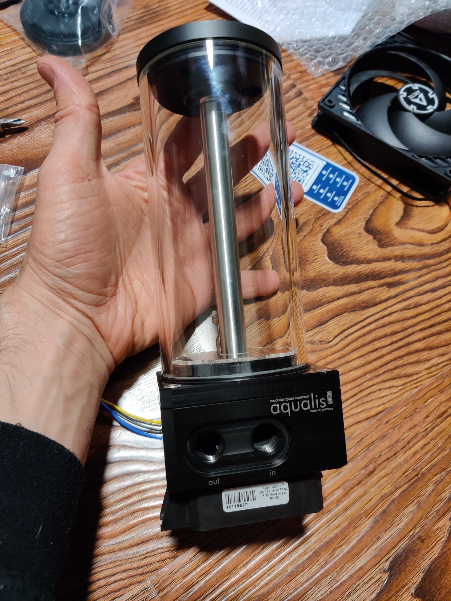

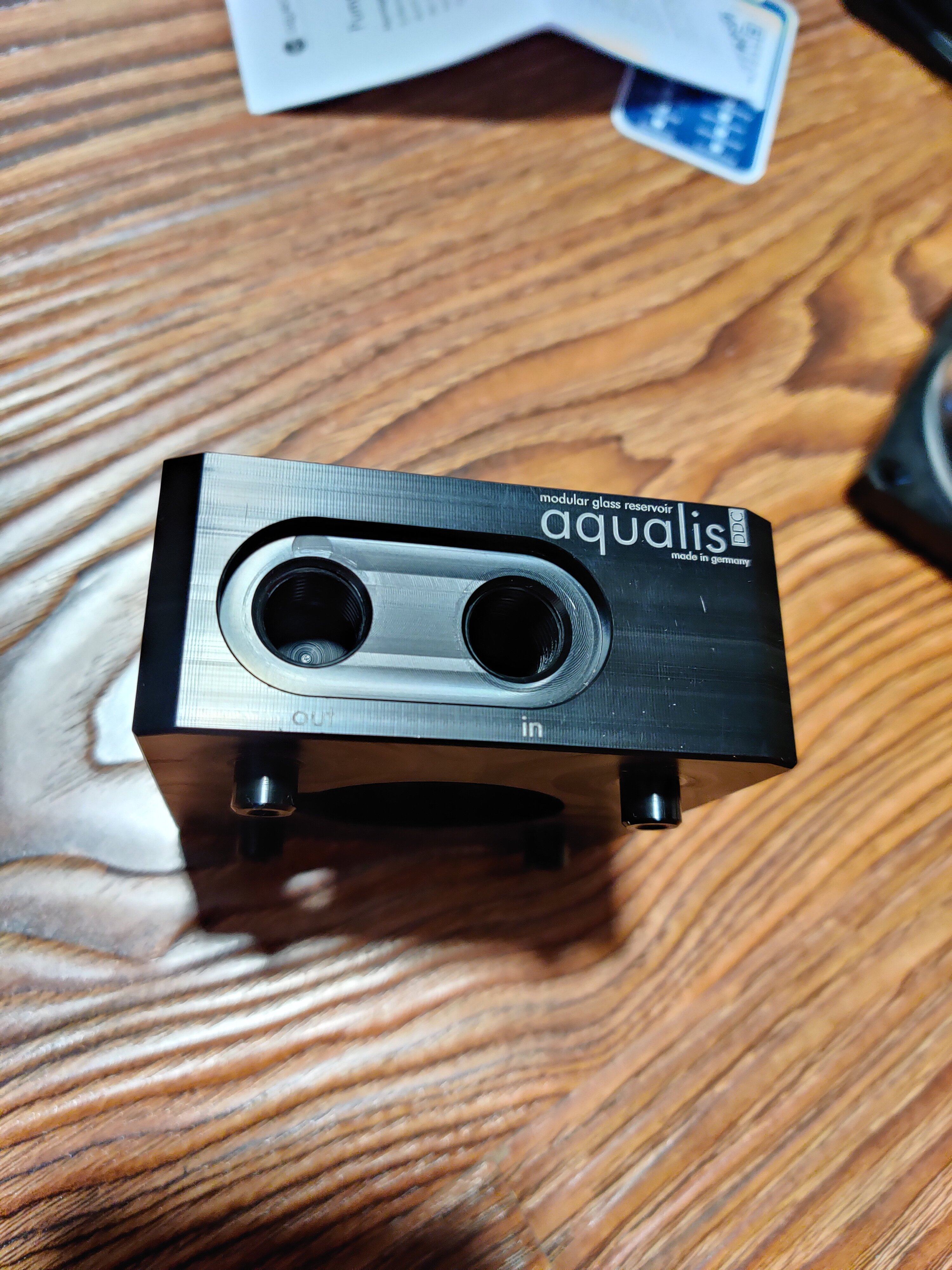

Aber ich steig völlig aus. Keine Ahnung, wie ich diese aqualis pro und Durchflusssensor und laing zusammen friemeln muss
Reihenfolge: Aqualis, Adapter, Pumpe. Wenn Du die passenden Sachen gekauft hast, passt das so. Die Mitte oben am Aqualis muss ZU
Bin kein DDC Experte, aber soweit ich weiß muss der Deckel von der Pumpe ab (das Teil mit den 2 Anschlüssen) und stattdessen der Aqualisdeckel montiert werden.

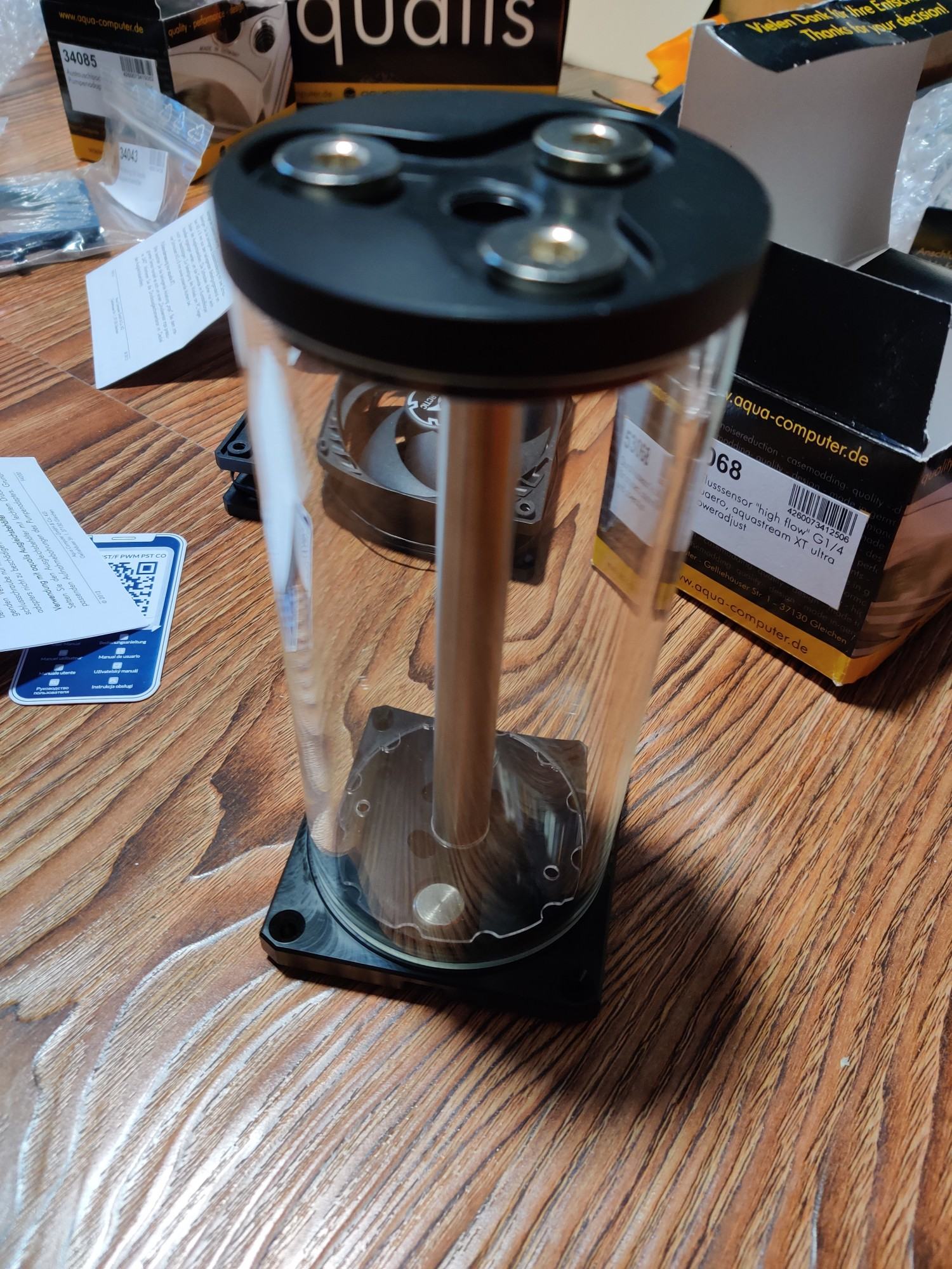

das ist doch selbst erklärend, anders bekommt man die Pumpe nicht angebaut. Im Aqualis fehlen die Stützen vom Plastik welchen Ruhe ins AGB bringen soll. Die werden angeschraubt. Sieht dann so aus.

Ist gebraucht gekauft, hab keine Stützen dabei
Das ist alles dazu
Danke euch, wenns selbst erklärend für mich wäre, würde ich ja nicht fragen 😬
mit D5 , aber Ablauf ist sehr ähnlich:
[/QUOTE]
Wenn Du den Wassereinlauf über das Steigrohr machst ist das Plastikteil nicht nötig sonst frag bei AC nach, die schicken Dir bestimmt die fehlenden Teile. Oder baue Dir selbst etwas.
Danke bundymania, ich denke, ich habs jetzt. Mal sehen, wie ich nun weiter mache

Der Einlauf über das Steigrohr istunten und wird dann nach oben gedrückt und soll dann eine Wassersäule darstellen wenn das Wasser oben raus kommt. Da muss oben aber ein Blindstopfen rein. Weiß nicht wie die Wasserführung im Deckel ist, da könnte Wasser raus kommen. Ich bin mir auch nicht ganz sicher ob unten im Aqualis beide Blindstopfen gesetzt werden müssen , das Wasser soll ja wieder in die Pumpe und ich meine einer ist der Ablauf.
In dem Filmchen soll eine Dichtung eingelegt werden, ob das der richtige Weg ist? Naja, beim Befüllen wird er es bestimmt gemerkt haben.

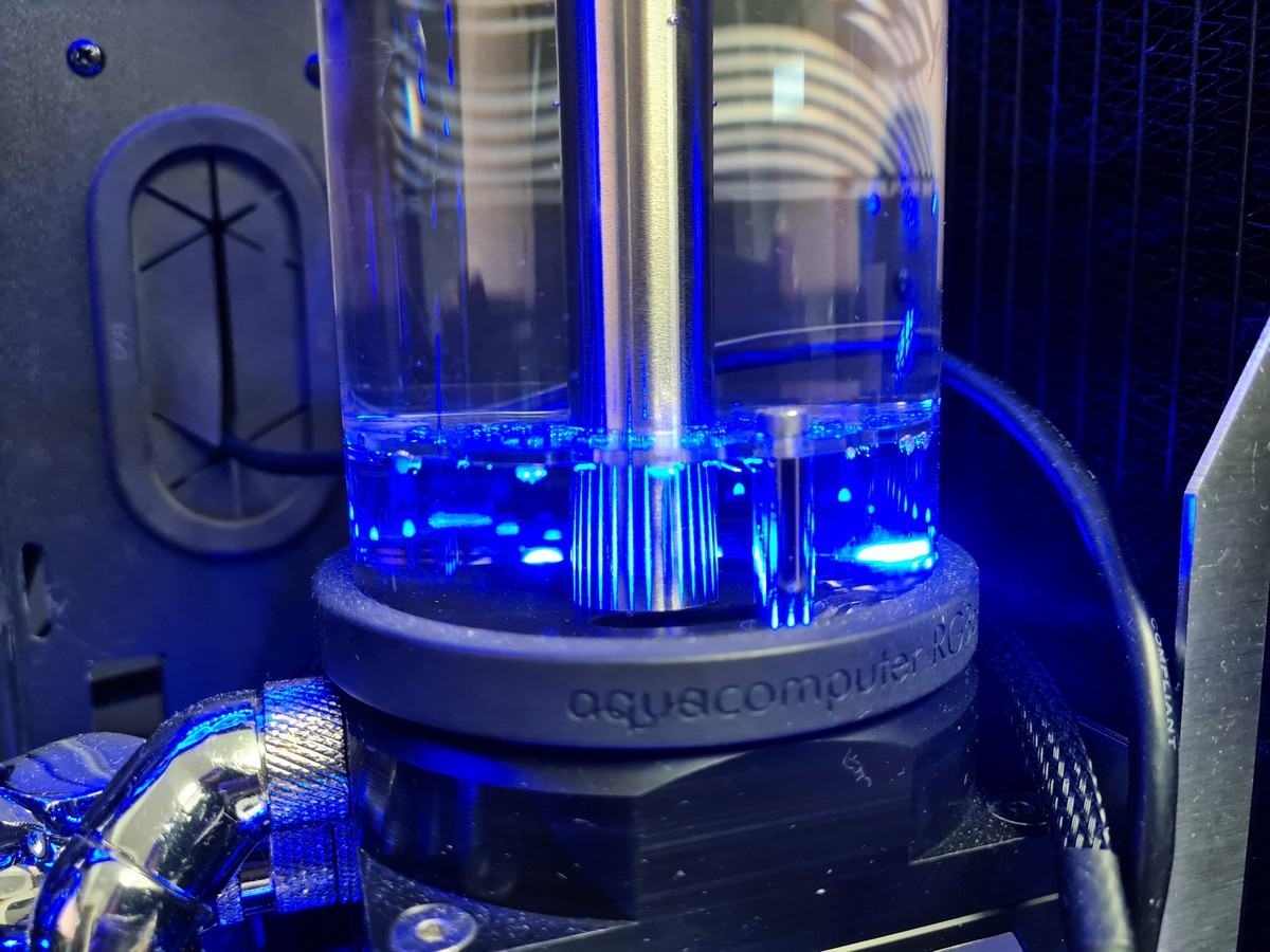

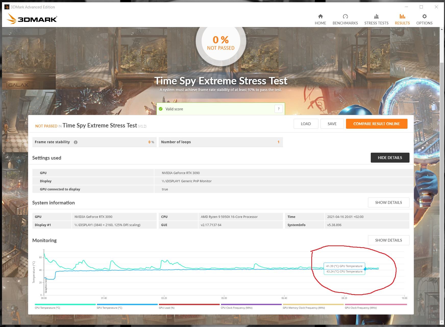

Hab heute mal Zulauf von Pumpe geändert.
Zufluss jetzt von oben mit Aquajet Steigrohr, konnte endlich Aquainlet vernünftig entlüften.
Temperaturen auch viel besser jetzt.
