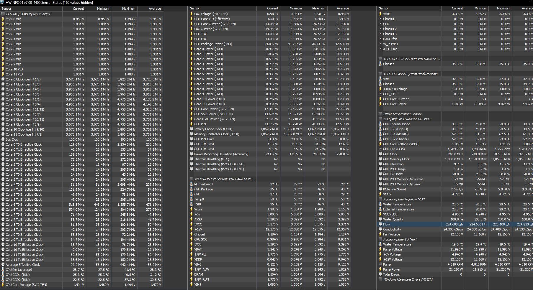

Nur mit dem 420er Radi sind die Temperaturen bereits von idle 35-45 auf 22-25 runter. Pumpe max. mit 4800 rpm und Lüfter auf 100%

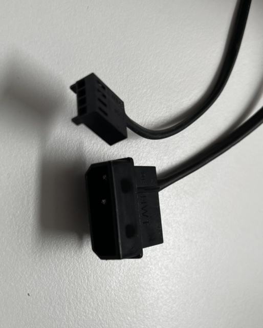

Mache bitte Bilder von deinen Steckern. Es kann sein, dass ein Stecker nur Tacho und der andere nur PWM kann.
Ist das so erkennbar? Das sind die einzigen beiden Stecker an der Pumpe..

Das ist nur + & - Leitung, als auch die Signalleitung für das RPM-Signal.
Damit ist keine PWM Steuerung möglich, nur eine Drosselung der Geschwindigkeit über die Spannung.

Schau Mal genauer hin, das ist einfach falsch.
Am Molex hast du + und - für die Spannungsversorgung, soweit richtig. Am anderen Stecker sind aber ebenfalls 2 Kabel: rpm und PWM. Ist gut auf dem Bild zu erkennen und sollte bei der Vpp755 sich so sein.
Nur zur Klarstellung: die Pumpe ist immer mit dem Molex angeschlossen, mit dem Lüfterkabel am Mainboard funktioniert auch alles und mit dem Lüfterkabel am Octo läuft die Pumpe zwar, ist aber weder steuer- noch auslesbar?

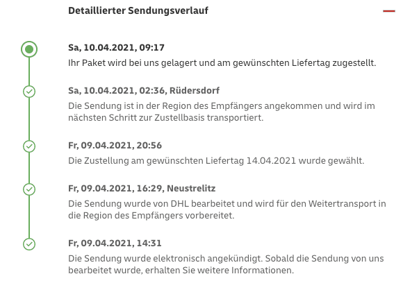

Muss mir jetzt wohl bei Watercool und Schellenshop meine Ware nochmal neu liefern lassen, DHL scheint beide Pakete nicht mehr liefern zu wollen :rolleyes2: Schade, weil das war das wichtigste Paket mit Schlauch und allen Anschlüssen :(
Wenn ich gleich los dackel und versuche mein anderes Paket zu holen und die haben die verlorene Bestellung nichtmehr, dann mach ich Radau^^
Also bisauf das die Lüfter zulaut sind ist das @stock alles schön leise und kühl.
Habe heute morgen noch 2 Std. lang Cinbebench laufen lassen aber mehr als 65 Grad in kurzer Spitze und sonst 52 max wurden es nicht. Die Temperaturen waren im vergleich zur AiO schonmal super, bin da genau 10-15 Grad drunter.

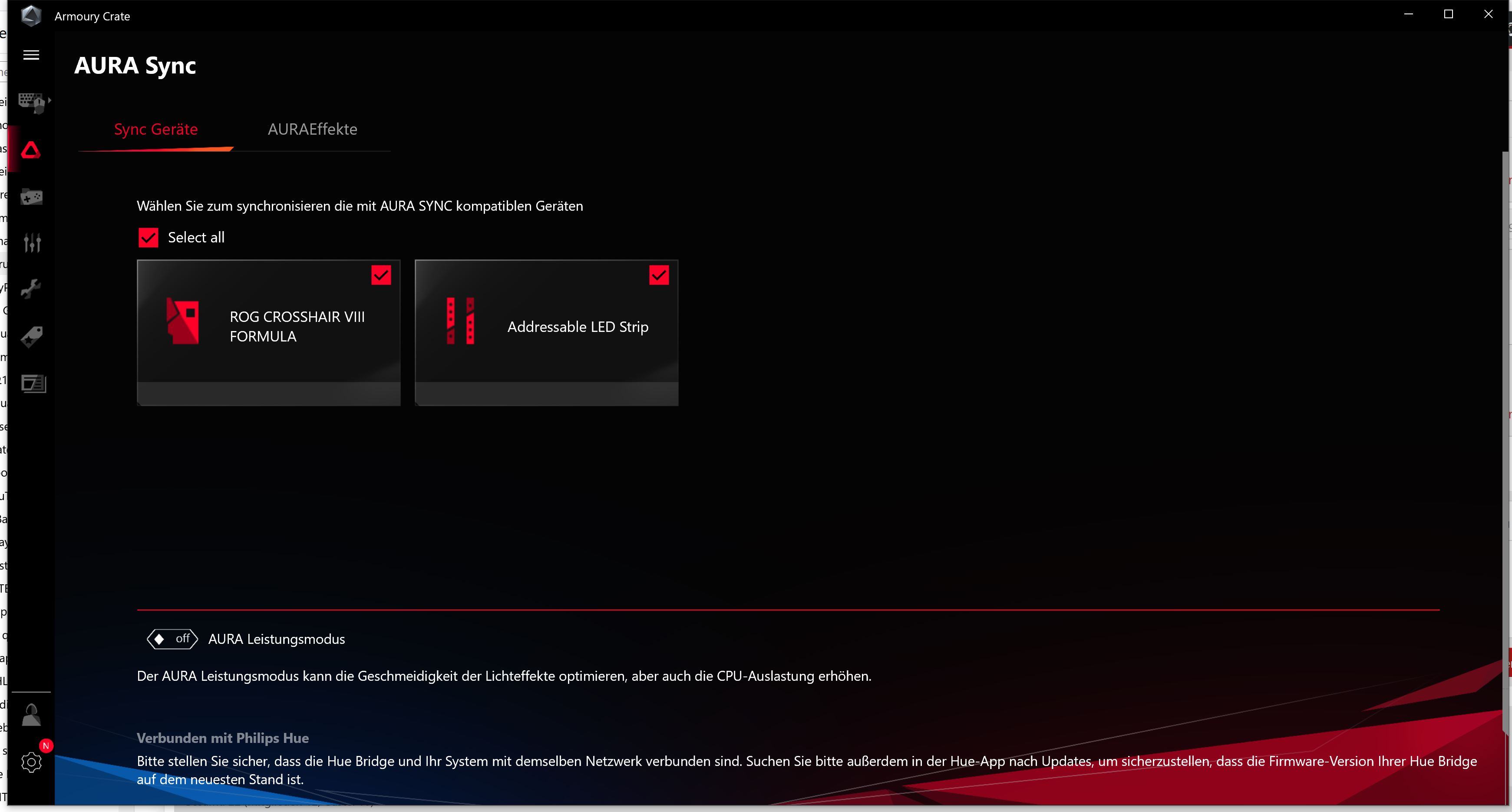

@yilem76 geht bei deinem CPU Boock das 12V RGB auch immer nach ner Weile aus?
Die Pumpe läuft über den Molex, das andere zweiadrige Kabel kann ich anschließen wo ich will, ich kann es weder steuern noch auslesen.
Auf der Unterseite der Pumpe kann ich die "Pumpestufe" mit einem Schraubendreher einstellen (1-5).
Ne, bleibt immer an.
@Techlogi ich bekomme jetzt immer mehr Anfragen wegen der GPU ob ich nach Polen und Rumänien versende. Mindestens eine 6700xt ist somit fix drin, aber bei den 6800xt und 6900xt ist die Kühlervielfalt besser.
Hmm das ist komisch. kurz nach dem Windows boot geht es bei mir aus.

eins mal vor weg, wenn das die 755er Pumpe von AT ist, dann hoffe ich das Du keine Probleme damit bekommst. Die Pumpe ist teilweise sehr zickig. Normal kommt der Molex ans Netzteil und das andere Kabel ist zur Steuerung und RPM, kommt also aufs Board. Ausgelesen und eingestellt wird dann im Bios oder zusätzlicher Software. Das wäre der normale Weg.
Aura Software installiert?
@Doesel360 keine Ahnung, ob es sowas fertig zu kaufen gibt, du bräuchtest einen, der eine Molex Buchse und eine Fan Buchse hat und der auf einen Fan Stecker geht
Aber wenn in deinem Fan Stecker wirklich zwei Kabel sind, dann sollte es eigentlich auch reichen, wenn du den auf den Quadro / Octo setzt.
Nope nur Aura als Treiber, läuft ja beim Starten mit an. Ich schreib dir mal ne PN bezüglich der AC Sensoren^^
Nein, erstmal WaKÜ in den Griff bekommen, komme da eh erstmal langsam bis garnicht voran, dann GPU VK, dann weiter sehen.
Musst mal schauen, da gibt's ein Programm von Asus wo man nur RGB steuern kann.

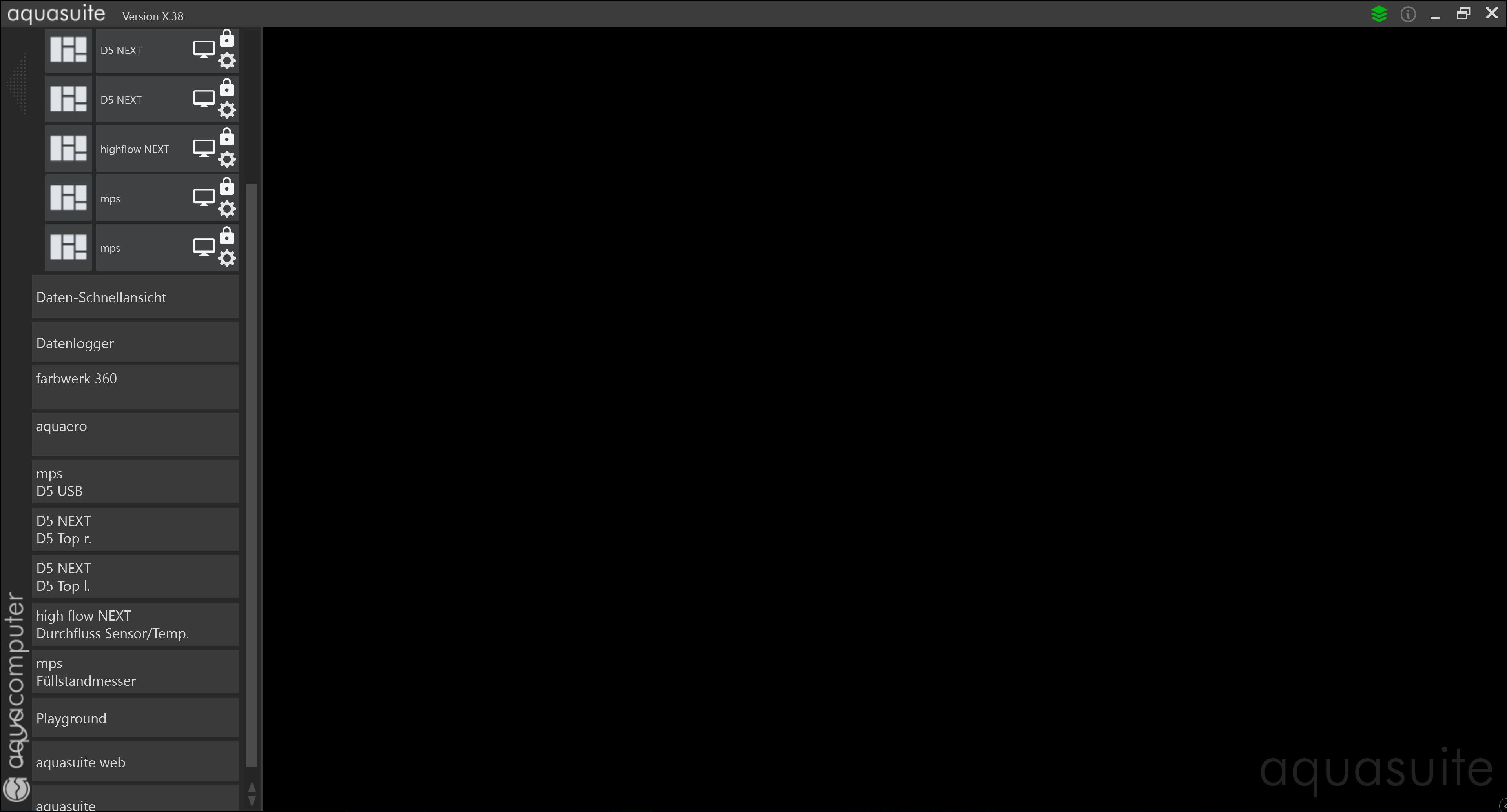

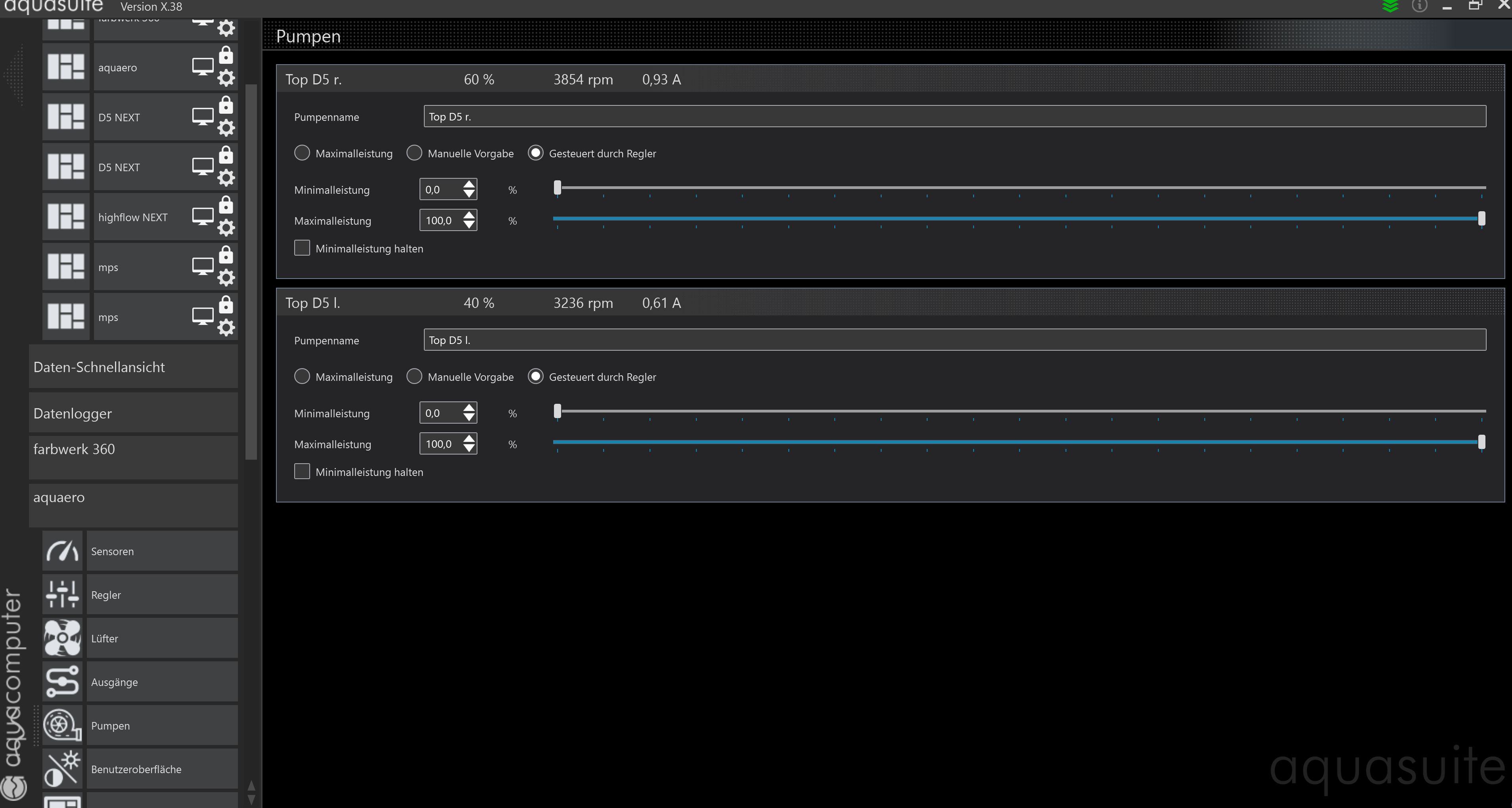

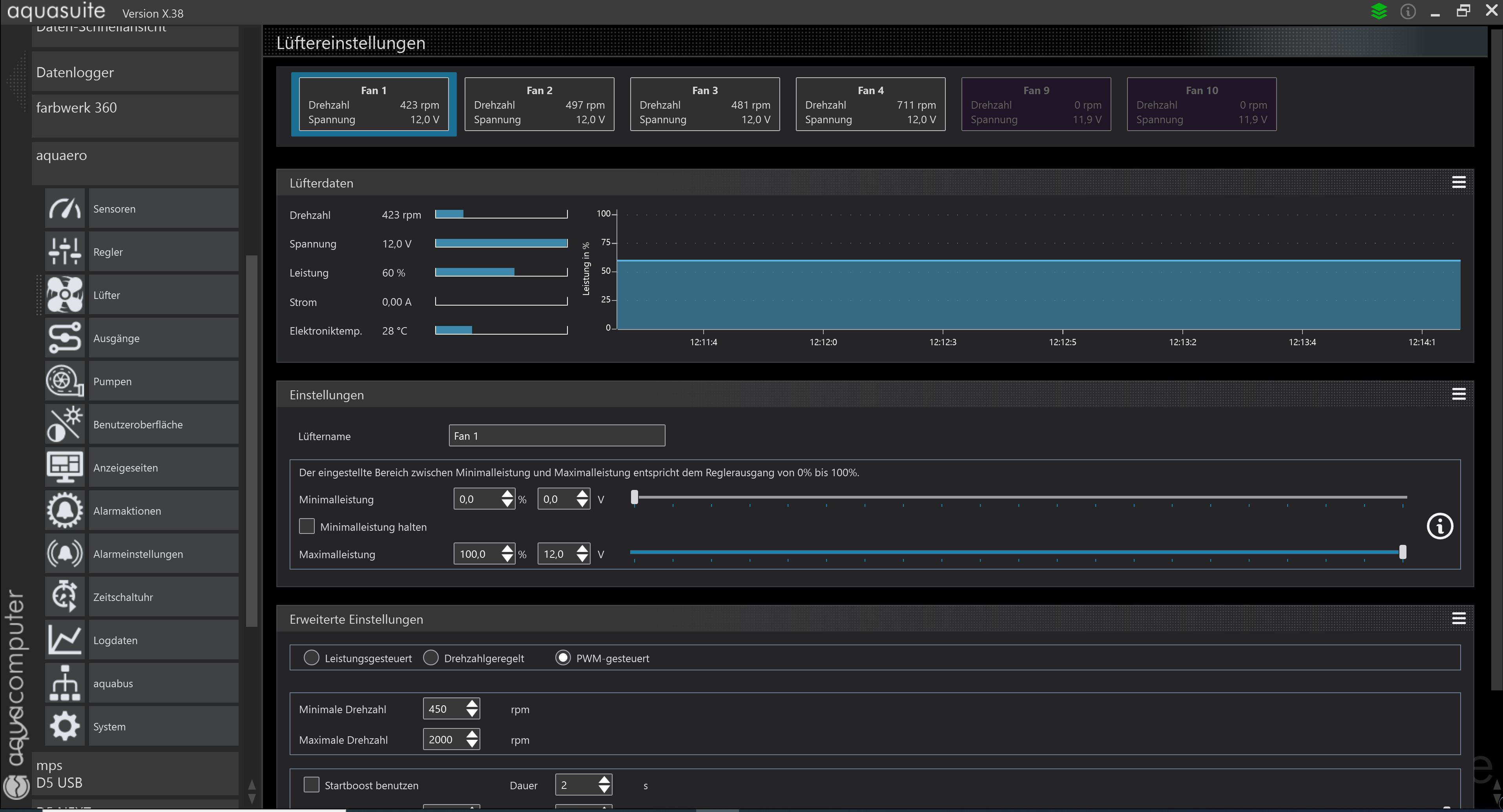

Apropo Software wielange dauert es dass sich in der Aquasuit die Geräte aktualisiert haben? Es steht da nur ich solle warten bis sich das Gerät neugestartet hat, aber da tut sich nichts.
nennt sich so
wenn alles richtig gesteckt ist sollte die AS so aussehen.
