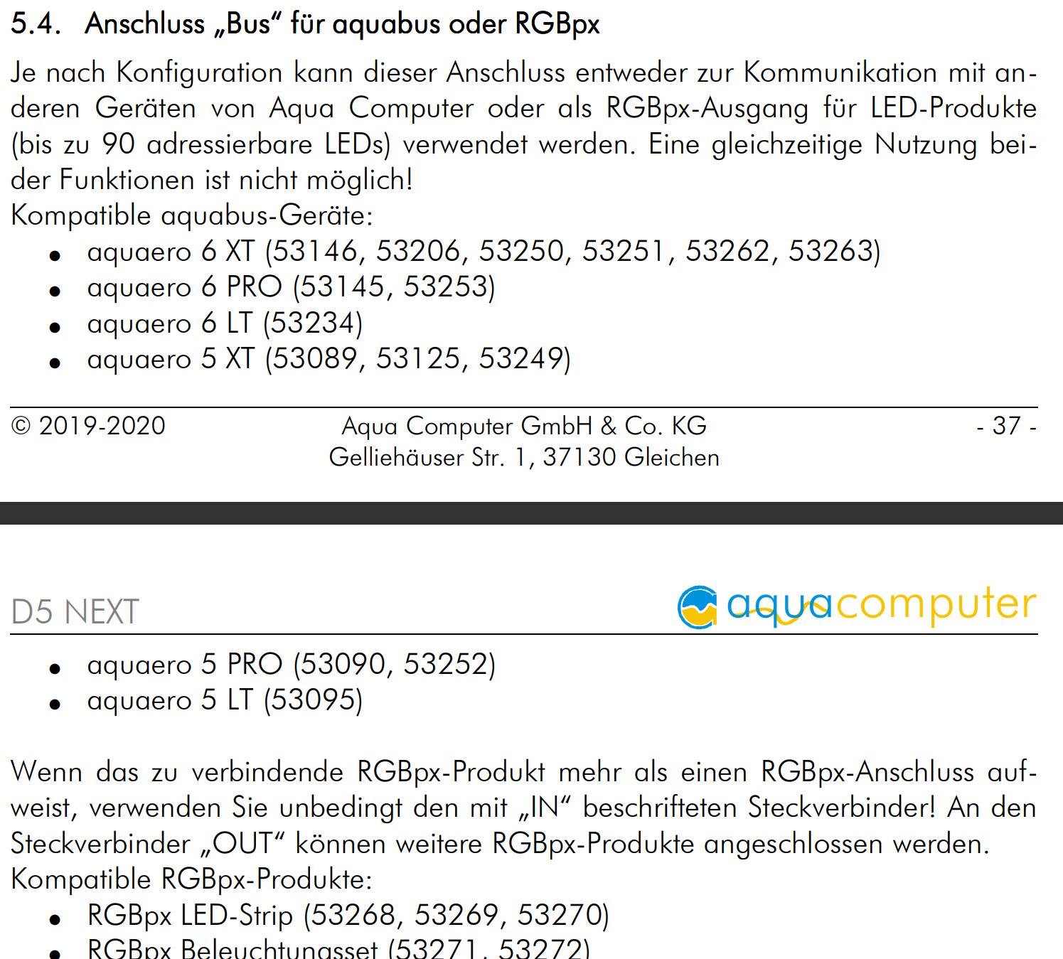

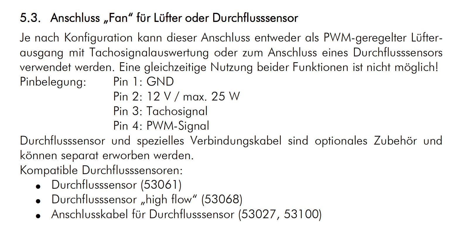

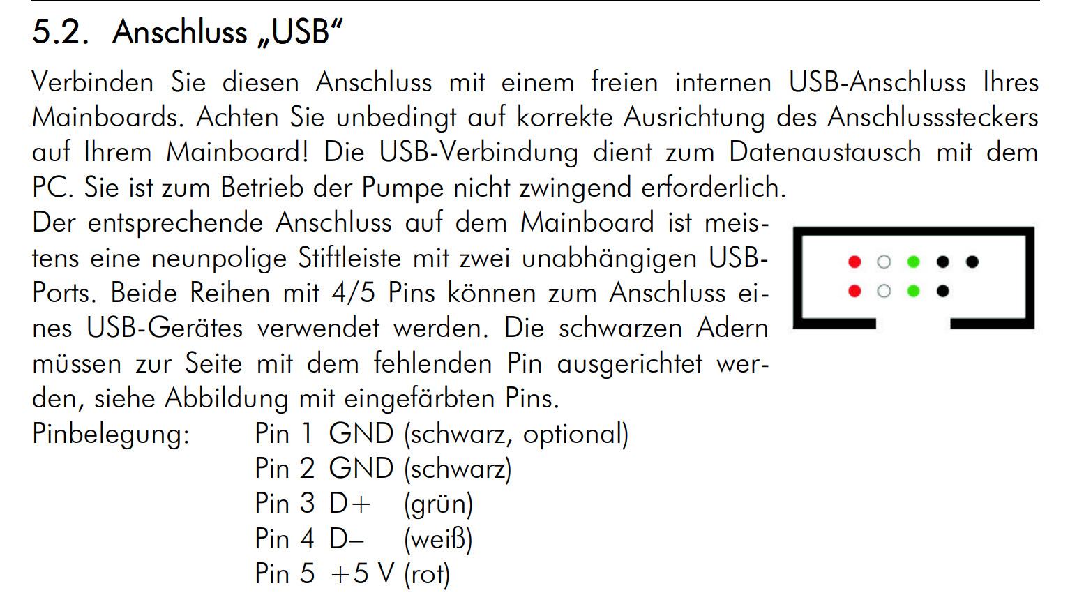

Anschlüsse an der D5 NEXT:
USB: zur Kommunikation mit der Aquasuite, und zum Firmwareupdate,
Anschluss FAN: zum Anschluss von Lüfter/n oder einem Durchflusssensor,
Anschluss Bus: Aquabus zum Anschluss an einen Aquaero oder RGBpx.
Es gibt an der D5 NEXT keinen Anschluss für einen externen Temperatursensor, somit kann man auch keinen externen Sensor (ohne Aquaero/Aquabus)
mit der D5 NEXT verbinden, bzw. darüber steuern lassen.
d5next_anschlüsse_aquabus_oder_rgbpx.jpgd5next_anschlüsse_lüfter_oder_durchflusssensor.jpgd5next_anschlüsse_usb.jpg
Wenn ich die D5 per Aquabus ans Aquaero anschliesse, kann ich den D5-Wassertemperatursensor im Aquaero direkt auslesen?
Ja, das geht. Ich habe meine D5 Next genauso mit dem Aquaero verbunden.
Die Vorgabe der Pumpendrehzahl (egal ob manuell oder über einen Regler) erfolgt dann komplett über das Aquaero.

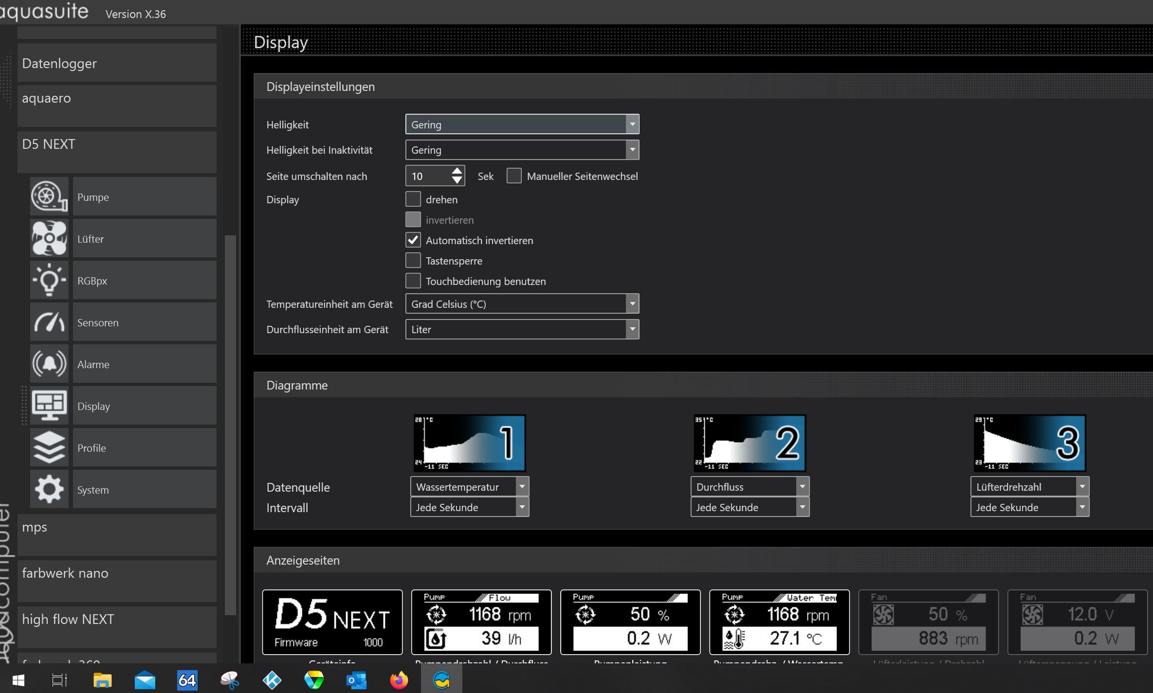

Dazu brauchst du keinen Aquabus/Aquero, das geht über die USB-Verbindung und der Aquasuite.

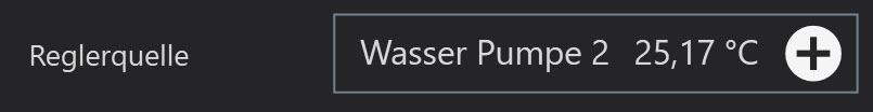

So würde ich es gerne tun, aber bei mir kann ich keinen anderen Regler auswählen. Das „Plus„ in dem Fenster ist ohne Funktion.

Du meinst dieses PLUS in der Aquasuite->Reglerquelle?

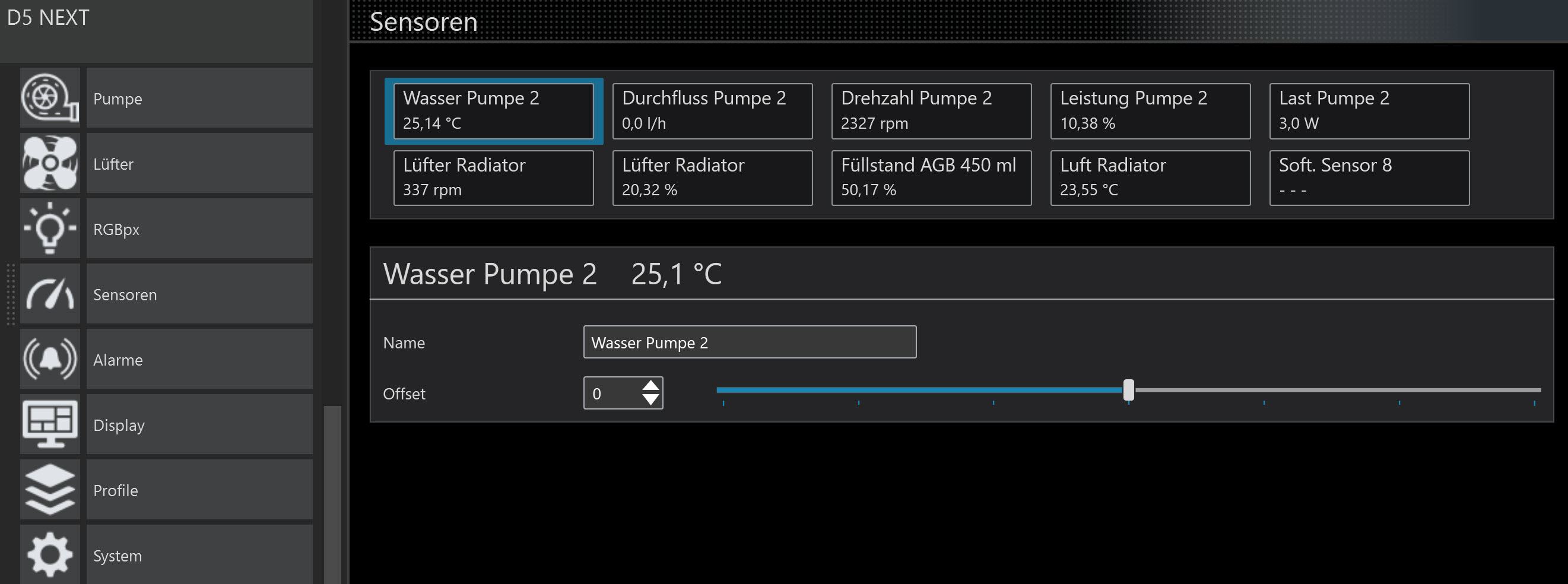

Erscheint der Temperatursensor deiner D5 in der Aquasuite unter "Sensoren"?
Aktualisierungsservice der Aquasuite und D5 aktiviert und aktuell?

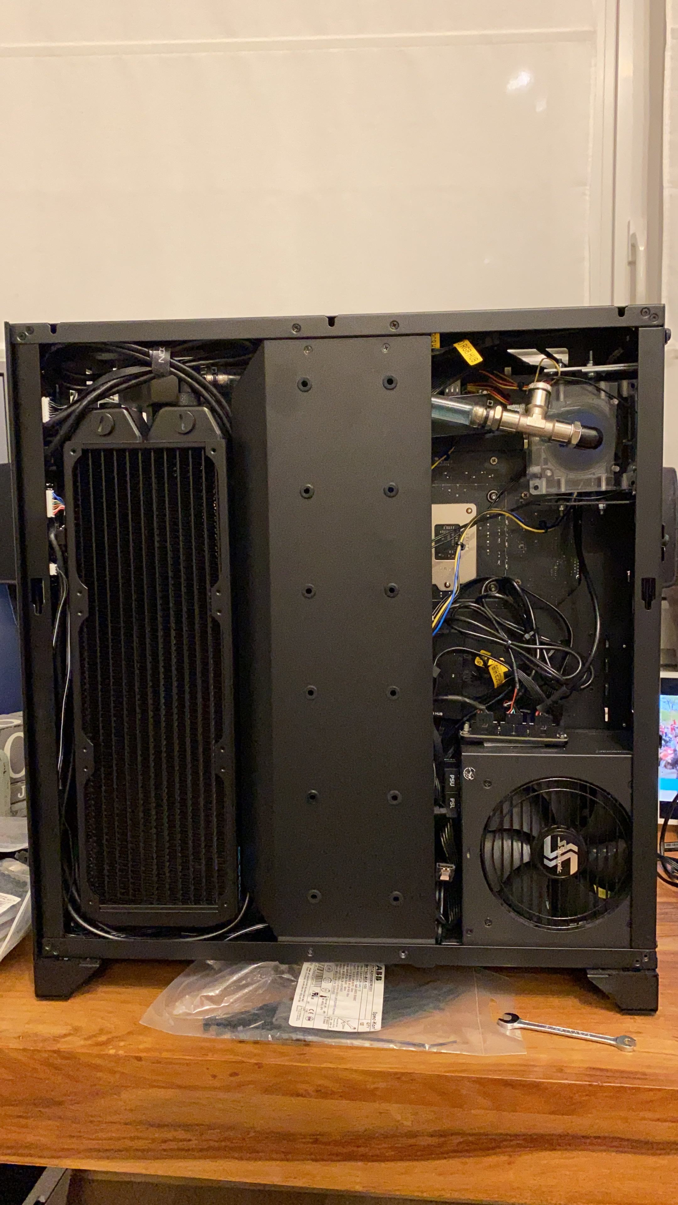

Das habe ich bereits so. Ich hab ja eine zweite Pumpe im hinteren Bereich des Gehäuses, die im Prinzip die Grundlast trägt und ordentlich entkoppelt ist. Doch bei Vollast sollen halt beide Pumpen voll laufen, um das sinnbefreite Potential abzurufen. :fresse: Da will ich kein Zielwert von 160 l, sondern einfach Vollgas.
Es ist eine Distro von steel key customs. Die passt exakt in die Front des O11 XL. Da kannst du nichts entkoppeln, weil alles formschlüssig ist.
Ich hatte erst überlegt, ob ich die Distro ohne Pumpenanschluss bestelle (Sonderbestellung), aber wollte die Pumpe nicht irgendwie auf den Radi schrauben. Das sieht unschön aus. Und dass so viel Platz hinten im Gehäuse verbleibt, hätte ich auch nicht gedacht.
Zu guter Letzt: das Brummen aufgrund fehlender Entkopplung hab ich unterschätzt. Ich dachte, so viel Gewicht würde weniger Brummen. Die DDC lief 14 Jahre auf einem Shoggy und früher hab ich vermeidbare Geräusche gehasst. Heute ist mir das fast egal - aber die unentkoppelte D5 auf 100 % ist einfach nervig.
Edit: Hier ein Bild von der Selbstbau-DDC-Halterung. Ist nicht final und nur mit Teilen gebaut, die ich bei mir zu Hause hatte (sonntags und ohne offeneBaumarkte). Bei Gelegenheit mache ich das noch schöner. Und der Temperatursensor kommt noch weg.
MacGyver mäßig:d

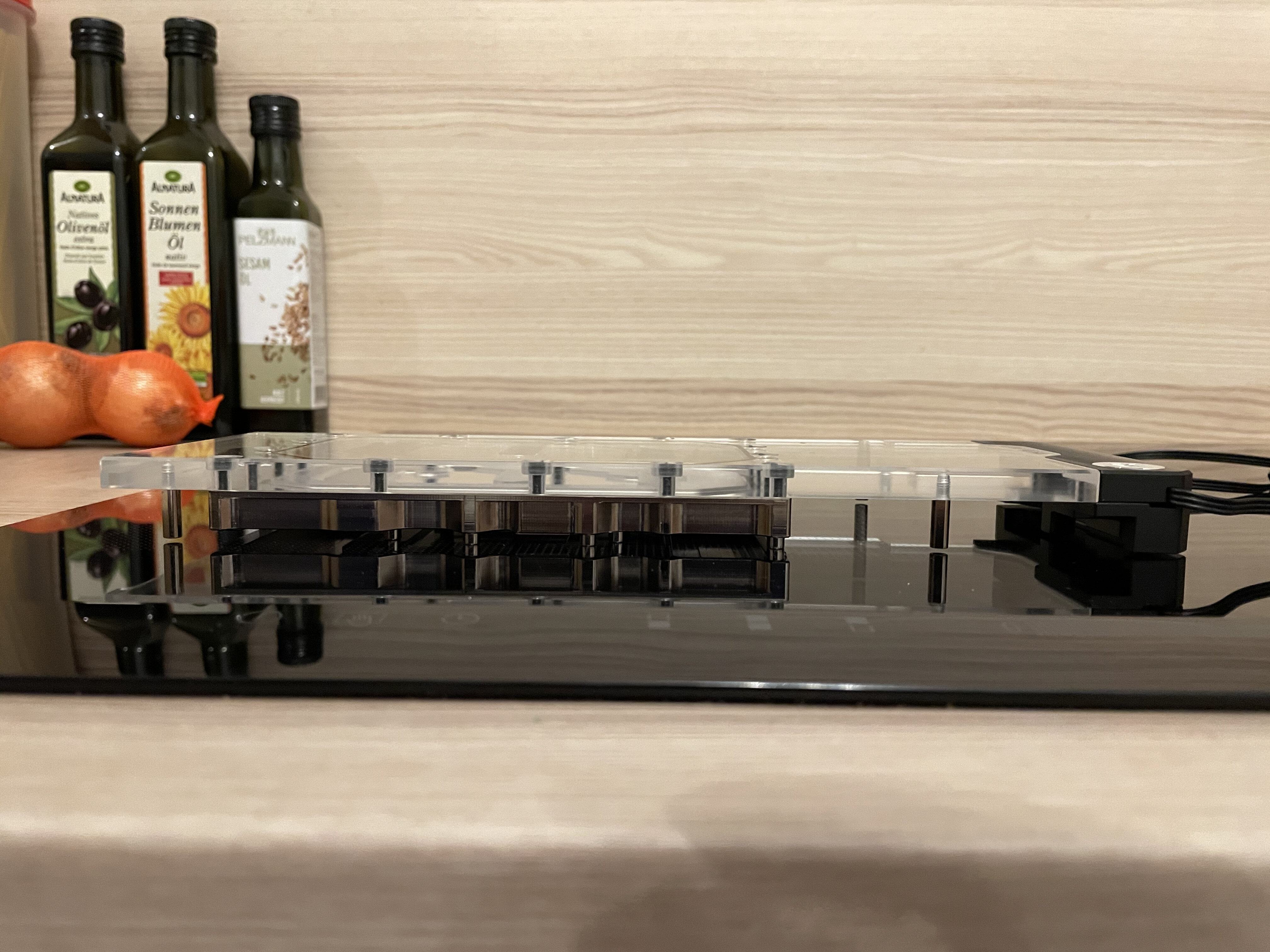

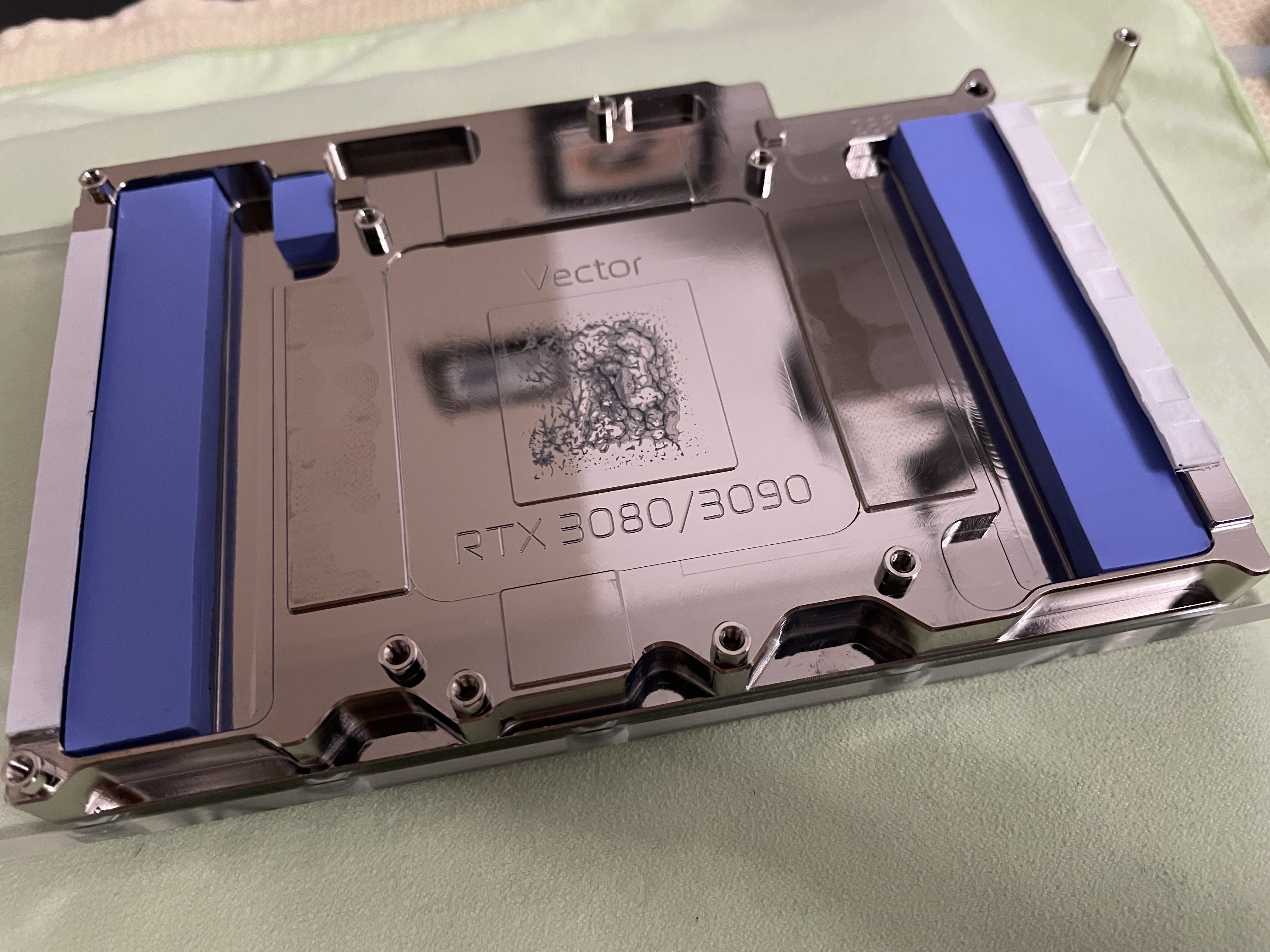

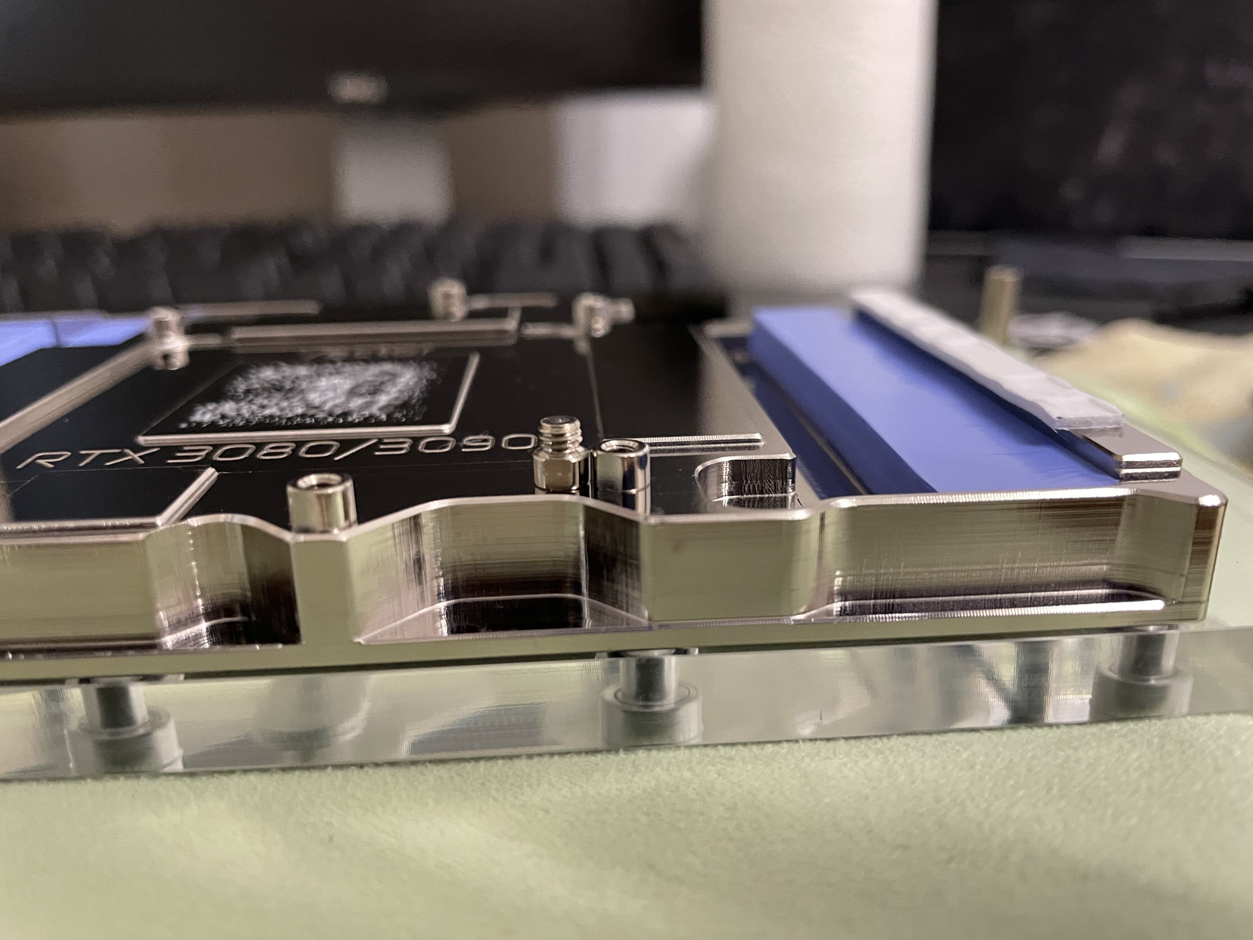

Also heute bin ich das erste Mal bei EK richtig eingefahren. Hab für nen Kumpel einen Vector auf ne RTX 3080 montiert und mich gewundert, wieso die Karte vorne etwas verbogen erscheint. Auch die Pads schienen nicht richtig zusammengedrückt zu sein. Hab also nochmal alles zerlegt und mal richtig blöd geschaut. Die GPU hatte nichtmal Kontakt. Die Abstandhalter sind zu lange. Im Vergleich ein Abstandhalter von meinem Vector XC3. Also mit sowas hab ich nicht gerechnet und EK bekommt auch direkt eine Mail von mir. Bin froh, dass ich das gleich bemerkt habe und nicht schon alles eingebaut und geflutet.
Edit: Hab noch ein Bild hinzugefügt, da sieht man es richtig gut, wie die äußeren Standoffs in der Luft hängen.
Edit2: Bin bereits in Kontakt mit Jake und Attila und hab ihnen alles weitergeleitet. Die Standoffs sollten normal 2,5mm sein, meine hier haben 3,2-3,3mm. Bisher ist das Problem unbekannt. Aber sollte aufjedenfall beobachtet werden dort.
Edit3: Bekomme direkt neue Standoffs zugeschickt :)

Da hab ich wohl mit meinem EK wohl noch echt Glück gehabt, wenn es jetzt sogar schon aus dem "eigenen Lager" die Stimmen laut werden..
Also mein Vector XC3 passt auch perfekt. Wenn man den auf den Glastisch legt, haben alle Standoffs Kontakt. Der jetzige Kühler ist nur 1 Monat jünger und die äußeren Standoffs stehen fast 1mm höher.
Vermute mal die übernehmen sich zur Zeit wohl etwas und die Qualitätssicherung geht dabei flöten, sowas kann schwer nach hinten los gehen!
Also sowas darf halt wirklich nicht passieren. Das ist nicht nur nervig, sondern gefährlich für die Hardware. In letzter Zeit hört man ja immer wieder was von schiefen EK-Logo-Aufkleber. Da merkt man einfach, dass unter zu viel Druck gearbeitet wird. Die Badges kann man wenigstens einfach über den Support anfordern und selber gerade aufkleben.
Wie gesagt, ich werde denen per Mail bescheid geben und in die FB-Gruppe hab ich auch gerade gepostet.
Edit: Gerade einer per PM gemeldet bei Facebook. Der hat eine FTW3 mit EK-Kühler und auch hier sind die Standoffs falsch. Dem hats die Karte zerlegt o_O

Ich habe alles probiert. Ich kriege keine Softwaresensoren in der D5 next eingerichtet. Aber ist ja nicht schlimm, das "Problem" ist ja gelöst - Aquabus-Kabel.
